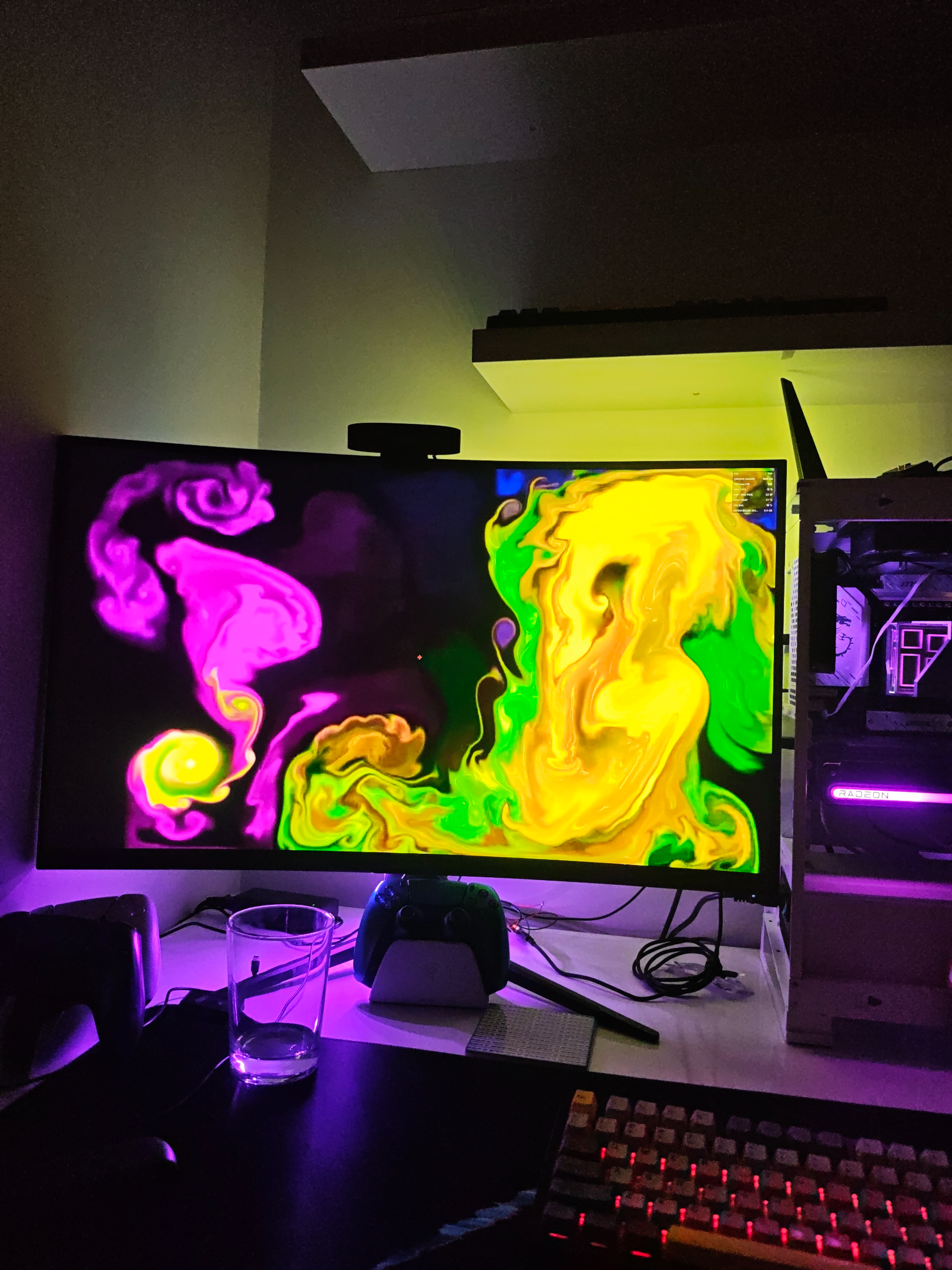

Bendeki bağlantı şöyle.

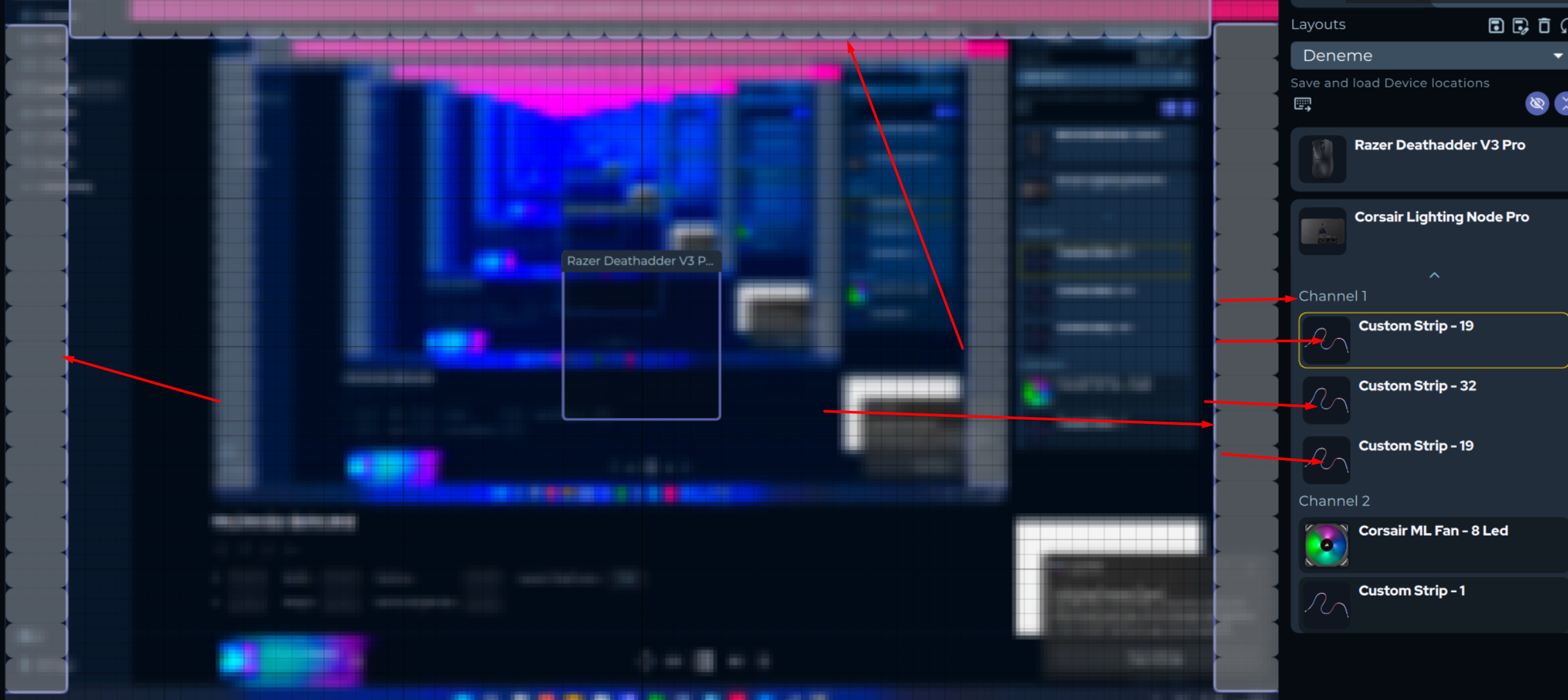

Bende bunun alt kısmına da LED koyacağım bunları bu şekilde seri baglayinca SignalRGB'de bütün LED strip olarak gözükmüyor mu hocam yoksa istediğim gibi bolebiliyor miuyum?
Tek girişe neler eklediğinizi seçebiliyorsunuz yani şöyle yapacaksınız ilk bir şerit eklemeye basacaksınız o mevcut şeritte kaç LED varsa sayısını girip bir daha ekle basın daha sonra bunları otomatik ayırıyor sizde o boş alanda istediğiniz yere koyabiliyorsunuz.
Örnek burada mesela o sayılar şeritte kaç LED olduğunu elle girdiğim sayılar. Ledleri tek tek sayıp sayısını girerek şerit olarak tanıtabiliyorsun benim dizilimim 19-32-19 şu an.
