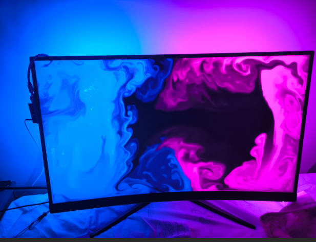

Arkadaşlar monitörün arkasına LED düşünüyorum. Temu vs. gibi yerlerde birçok ürün var hangisini alsam emin olamadım. Ekrana göre arkadaki renk değişsin tek renk değil de. Teşekkürler.

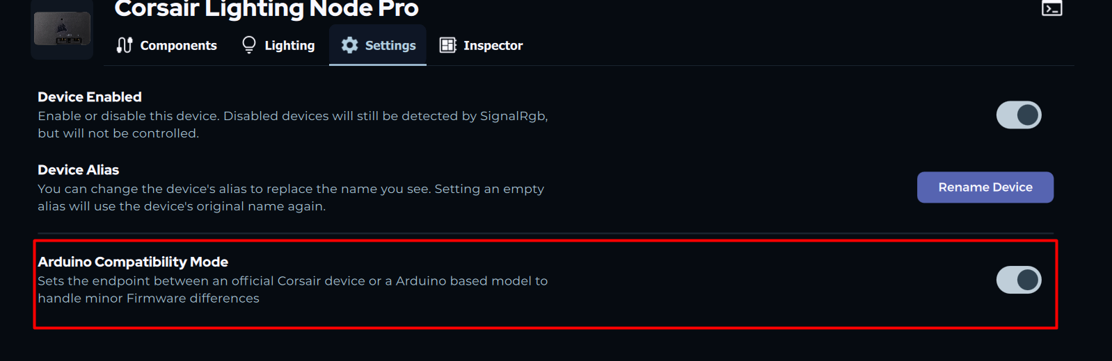

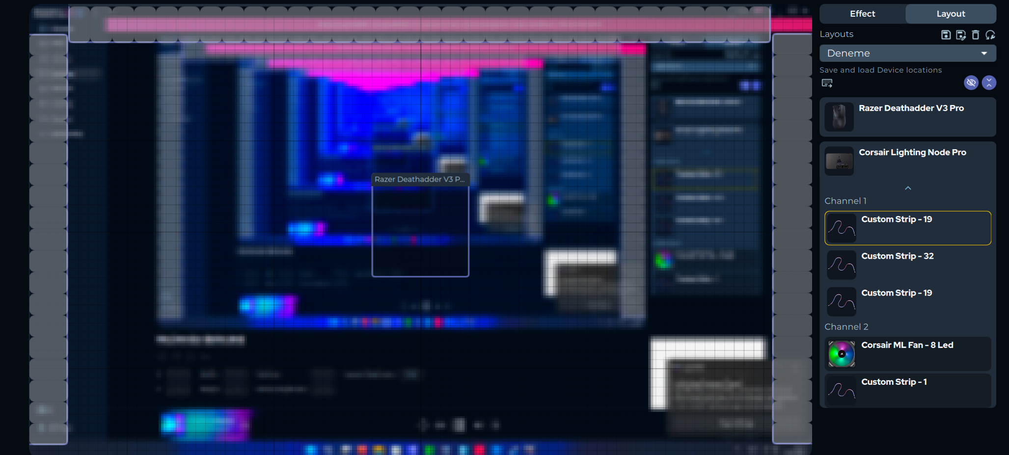

Tamamen ayarlanabilir istersen, benim yaptığım gibi yapabilirsin. Temu'dan WS2812b 5V LED aldım ve bunları Arduino Micro'ya bağladım (Arduino Leonardo da olur hid destekli olması yeterli) daha sonra buna Arduino programından Corsair yazılımı attım ve SignalRGB ile ekran uyumlu yaptım. Böyle hem çok daha uyguna geliyor hem de çok kararlı çalışıyor ayrıca bozulursa parçaların her biri değiştirilebilir oluyor. Ekstra olarak kablosuz bağlantı istersen Arduino yerine ESP32 wled moduyla kablosuzda yapabilirsin.

Yazılımda da böyle gözüküyor bendekinin Node Pro gözükmesinin sebebi Arduino'yu Node olarak gösterebilmemiz. ESP32 de wled olarak gözükür.
https://share.temu.com/Byq1OixewxB hocam bu ürünü buldum. Alacağım şerit LED'in uzunluğu ne kadar olsa yeterli 32 inç monitörde kullanacağım. 1.5 metre 216 LED sanirim vu.
Monitörün kaba taslak ölçsen iyi olur benim 27 inch için 110 cm civarı gitti. 32 inch içinde 144 sorun yaratabilir çünkü Arduino tek başına 27 inch de metre başı 60 LED'i bile zar zor besliyor. Yani yine besler ama piyasada ki hazır satılan dandik USB olanlar gibi kısık yanar. Bunu önlemek de çok basit. Kablosuz yapıp 5V bir telefon adaptörünü bağlarsanız mantıken hem kablosuz olur hem de gücünü prizden çekeceğinden çok güzel yanar.
