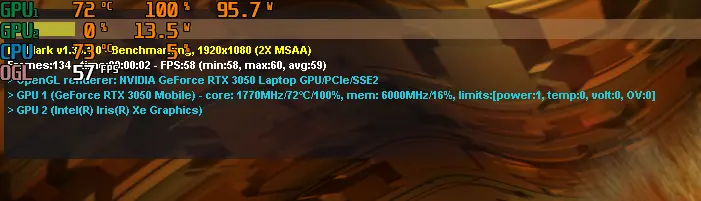

Merhaba, iyi akşamlar.
Bu konuyu daha önce de açmıştım, tekrardan açtığım için kusuruma bakmayın. Fakat önceki konuda sorun işlemcide gözüküyordu. Ekran kartım 95 watt olmasına rağmen, tüm oyunlarda 60 watt değerinde çalışıyor ve eskiden aldığım FPS değerlerinin çok altında değerler alıyorum. Son 1-2 aydır, oynadığım bütün oyunlarda sıkıntı yaşar oldum. Çok tat kaçırıcı. Monster müşteri hizmetlerini aradım, bilgisayarıma uzaktan kontrol gerçekleştirdiler ve söyledikleri şey şu: "yüksek güç tüketmesini gerektirecek bir durum olmadığı için az güç kullanıyor." FPS değerlerim gözle görülür derecede düştü. Daha nasıl bir durum olması gerekli ki?
86 derece = Temp Limit. Sıcaklık limitine takılıyorsunuz. Laptop, ekran kartını ısıtmamak amacıyla gücü kısıyor ve dereceyi 86'ya sabitliyor. Bir şekilde cihazı soğutabilirseniz sorununuz çözülecek. Uzun zamandır macun yenilemesi yapılmadıysa güzel bir bakım ile eski performansı tekrardan görebilirsiniz.
Müşteri hizmetlerinin pek bildiği bir şey yok. Kafalarına ne eserse ona göre cevap veriyorlar.

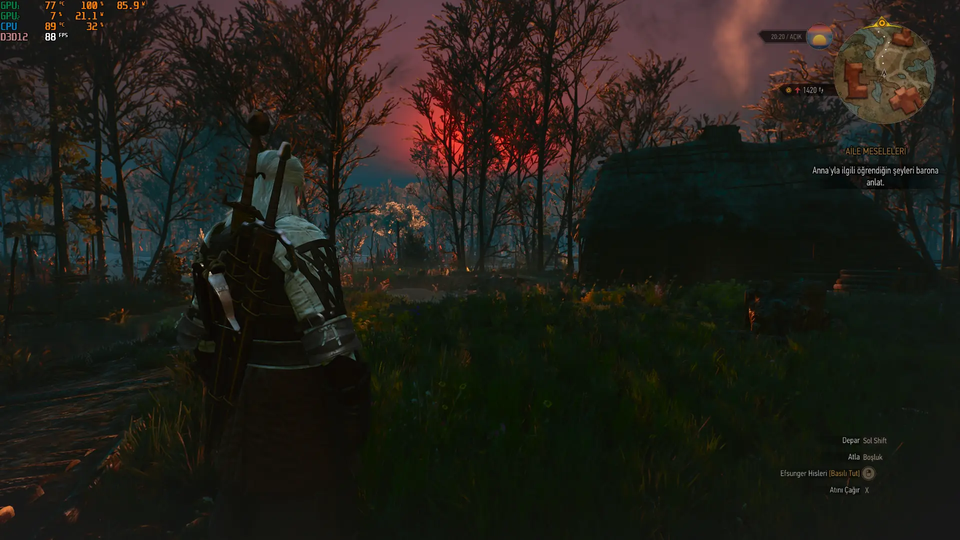

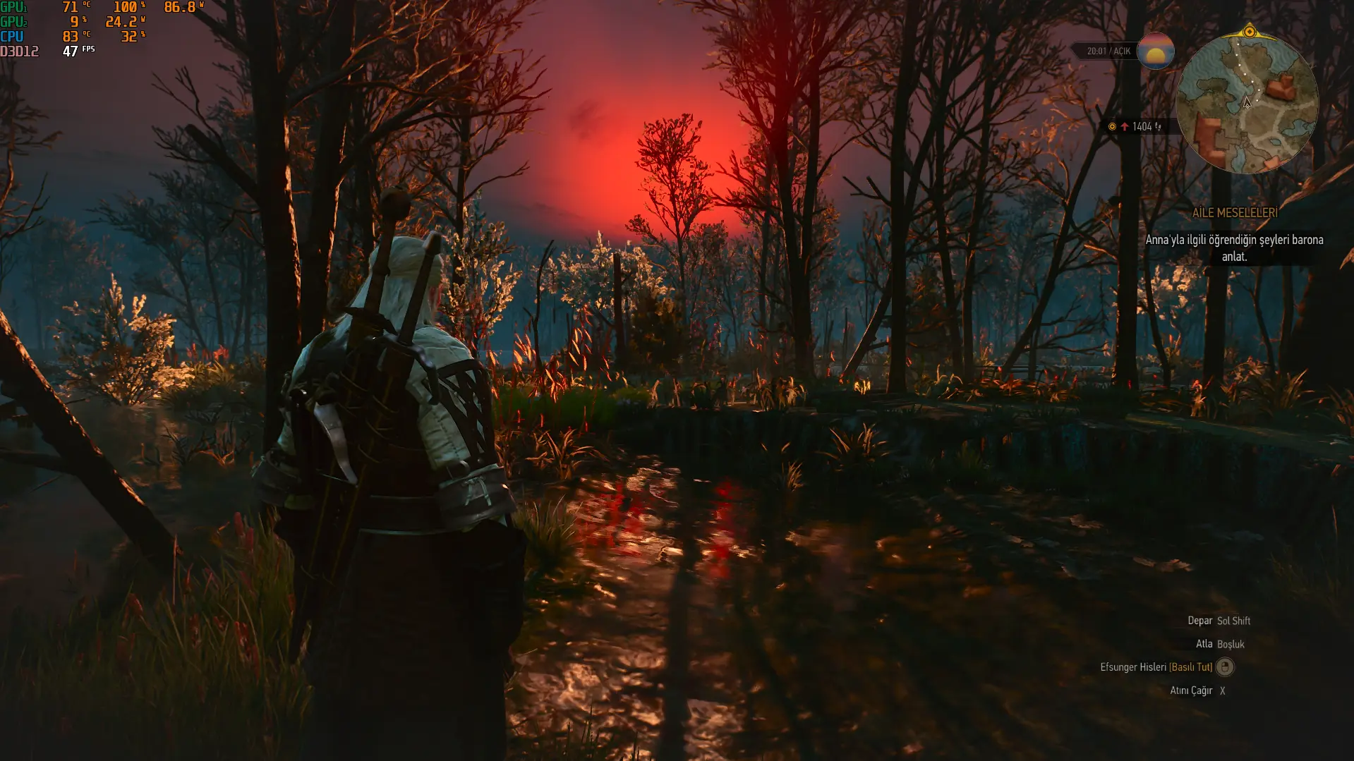

FPS'inde bir sorun gözükmüyor gibi. Anti-aliasing ayarını kapatıp MSI Afterburner ile beraber Watt değerini de kontrol eder misin test esnasında?
Ekran kartında şu anda bir sorun yok o zaman, oyunlarla ilgili sorunumuz var. Cyberpunk gibi ekran kartını tamamen kullanan bir oyunda test edebilme şansın var mı?

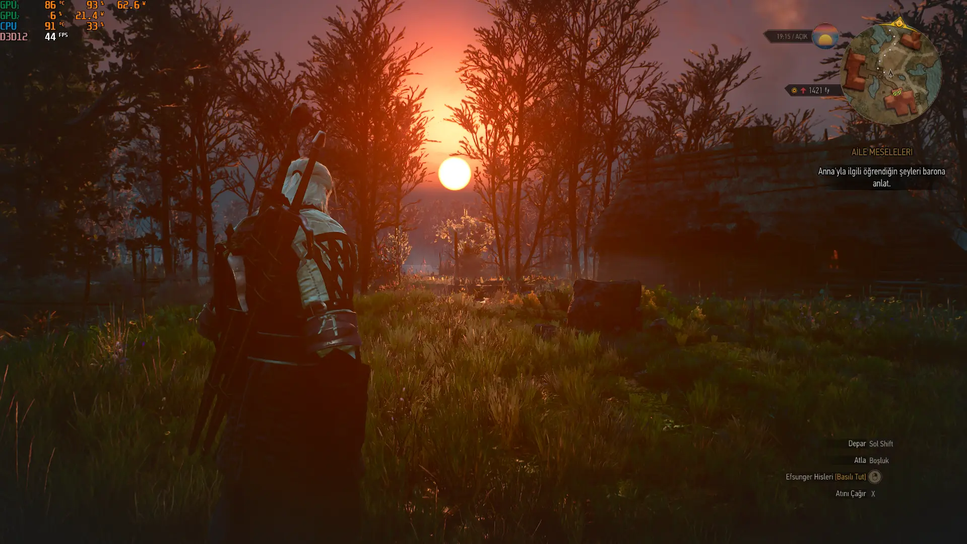

Şu an için bir sorun göremedim, Witcher 3'te ayarlar ne durumda? Orta ayarlarda oynadığında da mı bu kadar düşük FPS alıyorsun? DLSS açık mı?
DLSS'i kontrol etmeyi unuttum ama Ultra'da ve Low'da aynı FPS değerlerini alıyorum Witcher 3'te.
Şimdi girip kontrol edeceğim.
DLSS kalitede ayarlar en düşükte 50 FPS alıyorum ultrada ise 45.

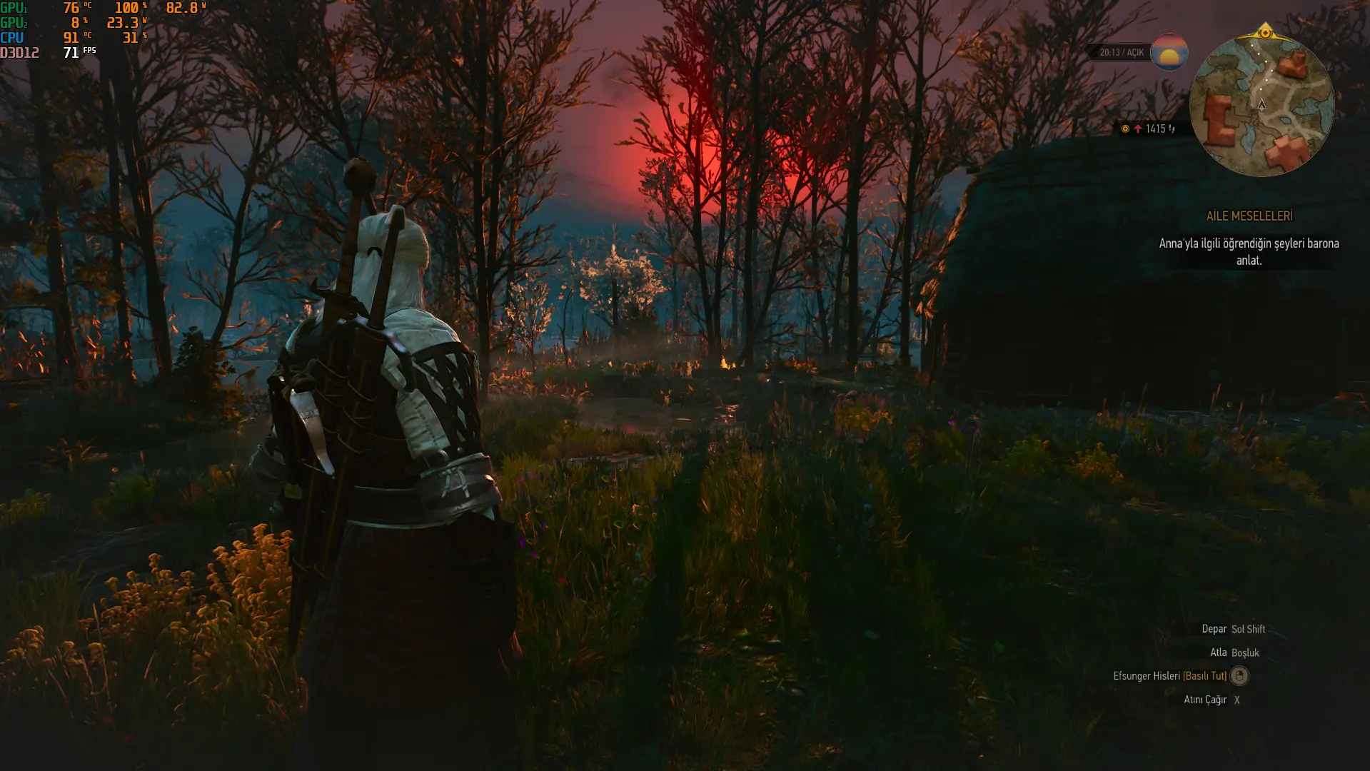

frame generation'ı aktif ettim ultra grafik ayarlarında 70 fps alıyorum fakat pek oynanalabilir değil takılma ve gecikme görüntüde bozukluklar oluyor
Medium'da ise 90'a kadar çıkıyor. Ultra'ya göre daha oynanabilir halde fakat karakterde ghosting yaşanıyor, pek de rahat değil. ama orijinaline göre daha iyi. Teşekkür ederim.
Witcher 3'ün optimizasyon konusunda bende de sorunları vardı, genel olduğunu düşünüyorum. FG öncesinde aldığınız değerlerde de pek bir sorun yoktu, RTX 3050 çok da güçlü bir kart değil maalesef.
FG ile kullanımda kasmalar yaşanmasının sebebi de ana FPS'in 45'lerde olması. Bende daha akıcı bir deneyim yaşatmıştı, o yüzden önermiştim.
Sistemde şu anlık bir sorun yok gibi, iyi oyunlar dilerim.
