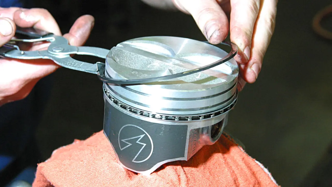

Segman Aşınması​
Motorların yağ yakmasının en bilinen sebeplerinden biri segman aşınmasıdır. Pistonların üzerinde bulunan segmanlar birkaç farklı görev üstlenir. Yanma basıncını kontrol ederler, yağın silindir duvarlarında doğru miktarda kalmasını sağlarlar ve yanma odasına yağ geçişini engellerler. Kilometre arttıkça segmanlar aşınmaya başlar. Özellikle bakım geçmişi kötü olan motorlarda bu süreç daha hızlı ilerler. Segmanlar görevlerini yerine getiremediğinde yağ silindir duvarlarından yanma odasına ulaşır. Sonuç olarak yağ, yakıt ve hava karışımıyla birlikte yanar.
Bu durum genellikle:
  • Yağ eksiltme
  • Egzozdan mavi duman
  • Kompresyon kaybı
  • Performans düşüşü
gibi belirtilerle kendini gösterebilir.
Yüksek kilometreli araçlarda görülen yağ yakma problemlerinin önemli kısmı segman aşınmasından kaynaklanır.

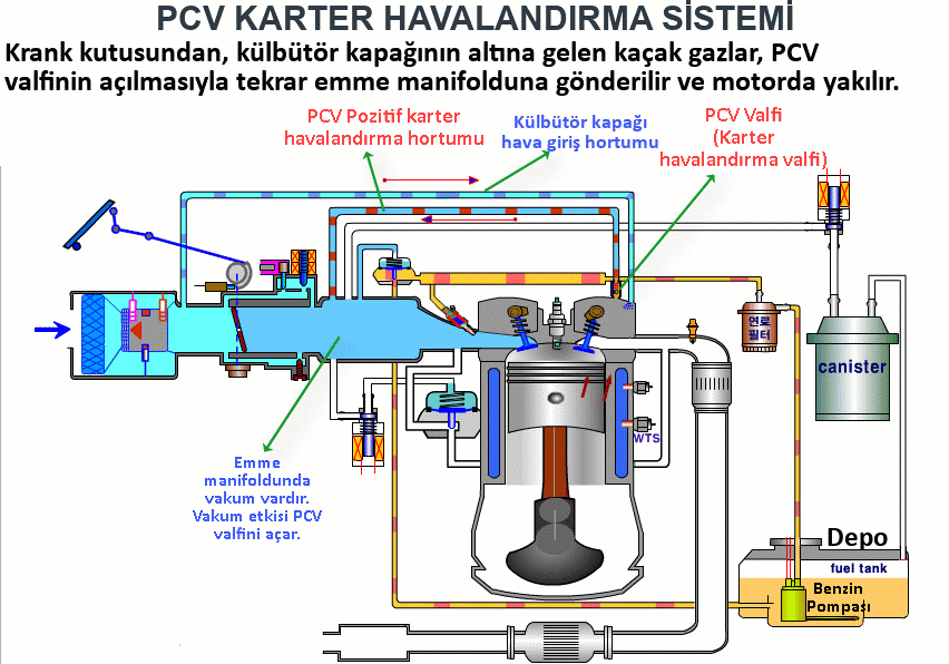

PCV Sistemi Arızaları​
Motor yağ yakmaya başladığında birçok kişi doğrudan segmanlardan şüphelenir. Ancak bazen sorun çok daha basit olabilir. Bunlardan biri PCV sistemi olarak bilinen karter havalandırma sistemidir. Motor çalışırken karter içerisinde basınç oluşur. Bu basıncın kontrollü şekilde tahliye edilmesi gerekir. PCV sistemi bu görevi üstlenir. Sistemde oluşan arızalar yağ buharının normalden fazla miktarda emme sistemine çekilmesine neden olabilir. Sonuç olarak motor yağ tüketmeye başlar. Üstelik bu durum bazen ciddi motor arızasıyla karıştırılabilir. Bu nedenle yağ yakan bir motorda doğrudan en kötü senaryoya gitmek doğru değildir.

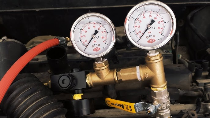

Leak-Down Testi Nedir?​
Kompresyon testi motorun genel sağlık durumu hakkında fikir verebilir ancak sorunun tam olarak nerede olduğunu her zaman gösteremez. İşte bu noktada leak-down testi devreye girer.
Leak-down testi, silindirlerin ne kadar sızdırdığını ölçmek için yapılan detaylı bir kontrol yöntemidir. Test sırasında piston üst ölü noktaya getirilir ve silindirin içerisine belirli basınçta hava gönderilir. Daha sonra bu havanın ne kadarının kaçtığı ve hangi noktadan çıktığı incelenir. Aslında mantık oldukça basittir. Sağlıklı bir motorda silindir içerisindeki hava büyük ölçüde içeride kalmalıdır. Eğer hava belirli bölgelerden kaçıyorsa bu durum ilgili parçaların artık görevini tam olarak yerine getiremediğini gösterir. Test sırasında kaçan havanın geldiği yer oldukça önemlidir. Eğer yağ dolum kapağından veya karter havalandırmasından hava sesi geliyorsa genellikle segman aşınmasından şüphelenilir. Hava emme manifoldundan geliyorsa emme supaplarında kaçak olabilir. Egzoz tarafından geliyorsa egzoz supaplarında problem bulunabilir. Radyatörde veya genleşme kabında hava kabarcıkları görülüyorsa silindir kapak contası veya silindir kapağı kaynaklı sorunlar düşünülebilir. Bu nedenle leak-down testi yalnızca motorun yıpranmış olduğunu söylemez. Sorunun hangi bölgede olduğunu da büyük ölçüde ortaya çıkarabilir. Özellikle yağ yakan motorlarda oldukça değerli bir teşhis yöntemidir. Çünkü bazı durumlarda kompresyon testi normal değerlere yakın çıkabilir. Ancak leak-down testi sayesinde segmanların veya supapların ne kadar kaçırdığı daha net görülebilir. Motor revizyonu düşünülmeden önce yapılan en faydalı kontrollerden biri olarak kabul edilir. Çünkü gereksiz parça değişimlerinin ve yanlış teşhislerin önüne geçebilir. Kısacası kompresyon testi motorun sağlık durumuna genel bir bakış sunarken, leak-down testi sorunun tam olarak nerede olduğunu bulmaya çalışan daha detaylı bir inceleme yöntemidir.
