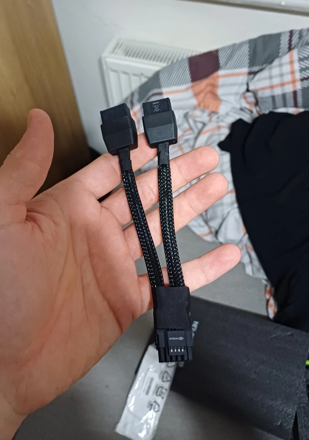

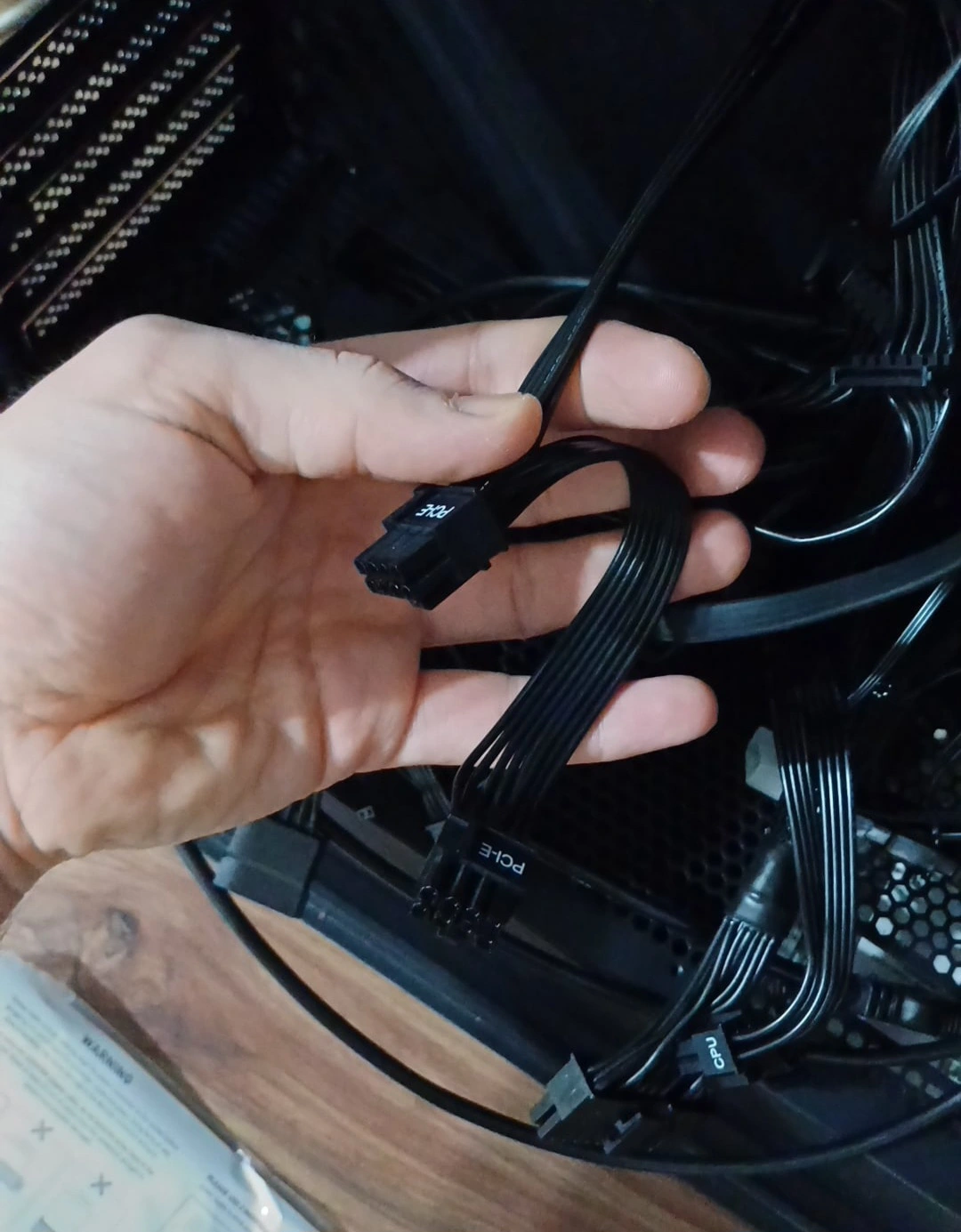

Cümleten selamünaleyküm hayırlı Ramazan'lar. Bir tane MSI ekran kartı geçti elime. İçinden böyle bir güç kablosu çıktı ama bu benim PSU ile uyumlu değil mi anlamadım. Çünkü kablonun paketinde PCI-e'ler ayrı olmalı yazıyor, benim PSU da PCI-e kabloları tek vücutta.
Ek:

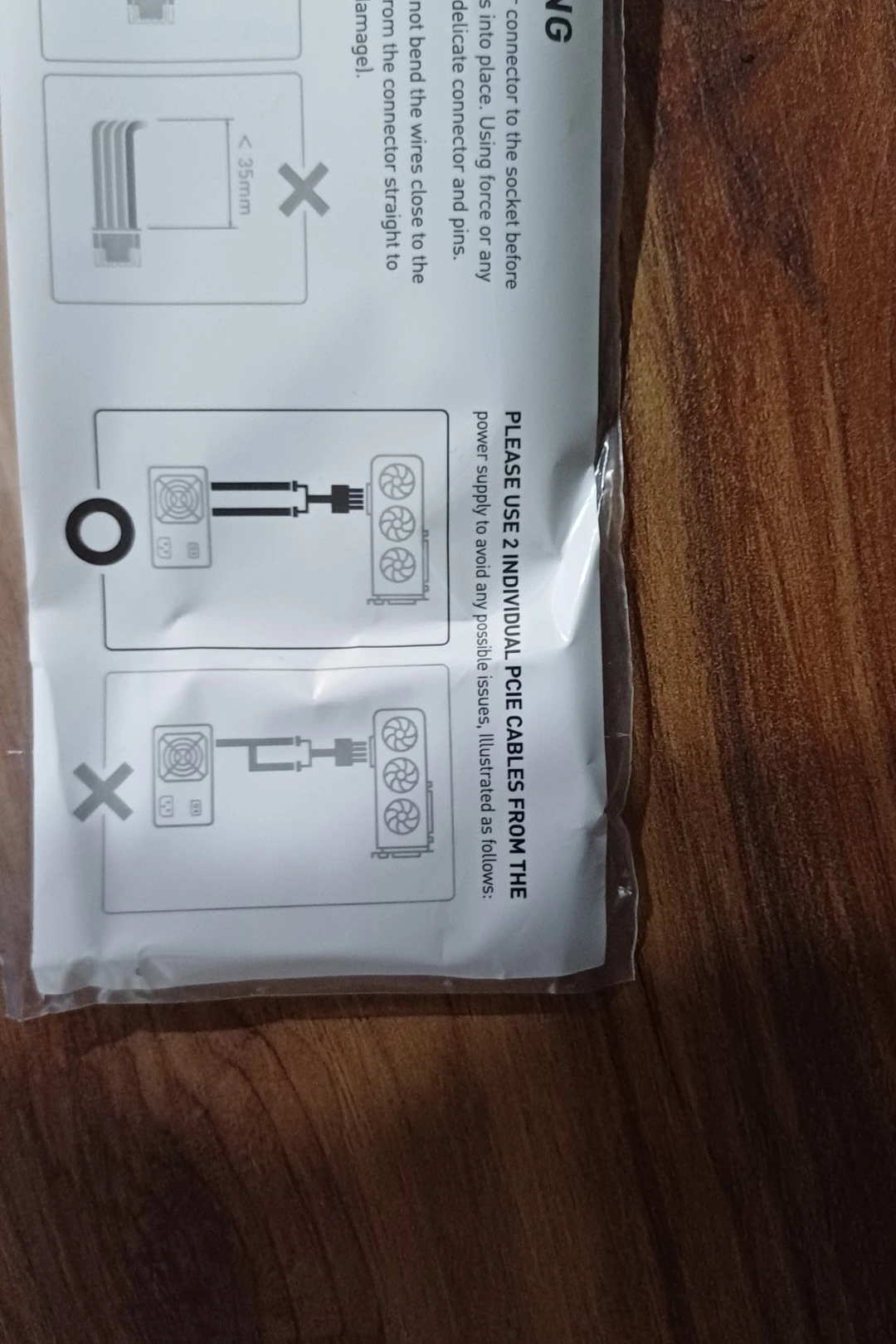

"Herhangi bir olası sorunu önlemek için lütfen güç kaynağından 2 ayrı PCI-e kablosu kullanın, aşağıda gösterildiği gibi" yazıyor kablonun paketinde. Tek vucuttan taksam kabloları bir sıkıntı olur mu ya da garanti dışı kalma durumu olur mu?
MSI 4070 Super Ventus 2X OC.
THERMALTAKE TR2 ST APFC 12cm 80 PLUS 750W güç kaynağı.

Garantisel bir problem olmaz. Evet 2 ayrı kablodan öneriyoruz fakat zaten 4070S'in çekeceği güç çok olmadığından sorun olmaz. Sadece 12VHPWR'nin tam oturduğuna emin olun.

Teşekkür ederim.

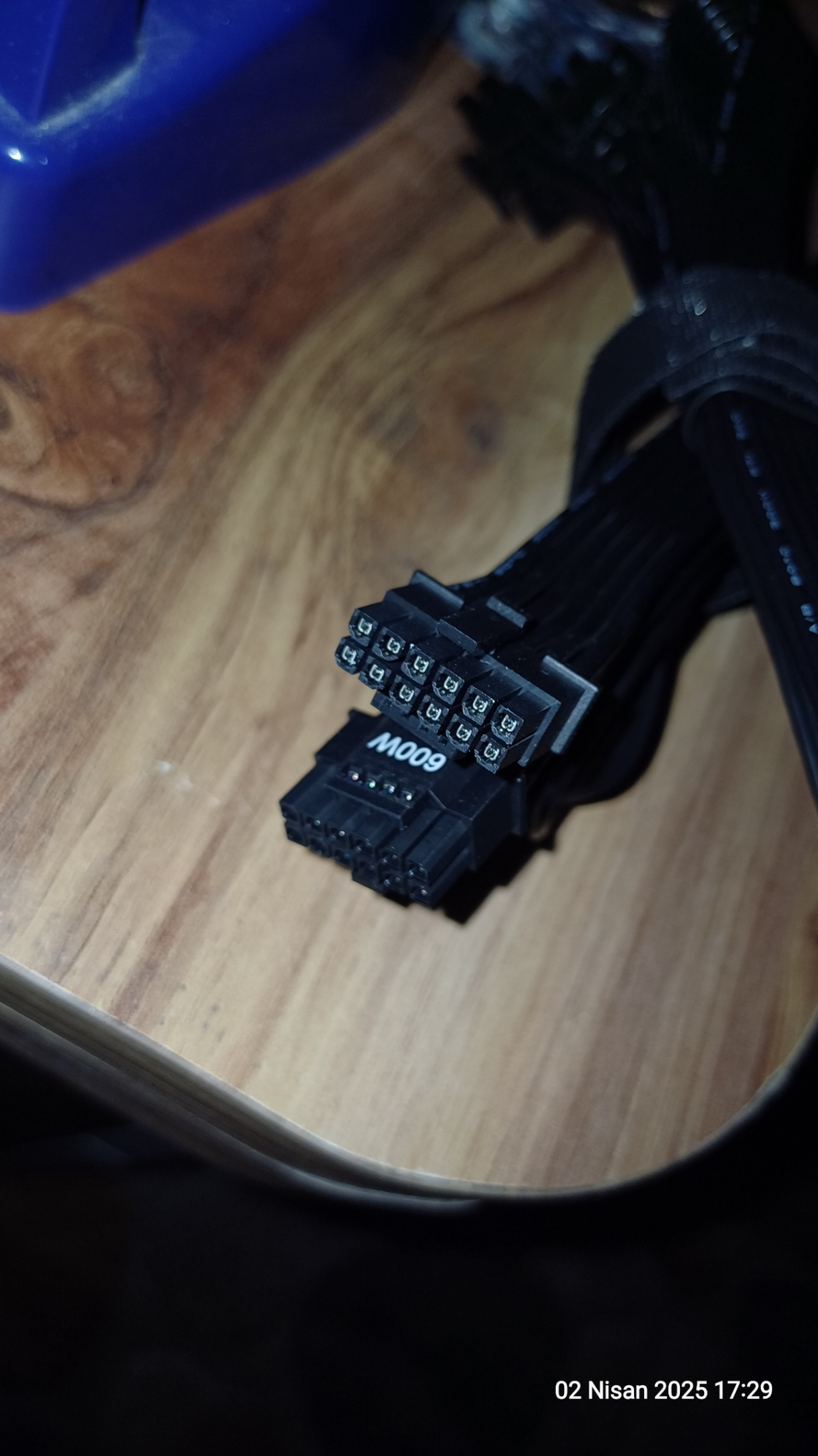

Yeni PSU aldım işim sağlam olsun diye. 12VHPWR dediğiniz kablo bu mu tam olarak? Üzerinde neden 600W yazıyor?
