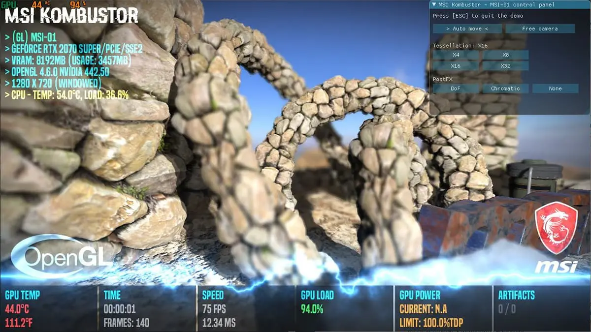

MSI Kombustor(OC) Yazılımı;
Yazılımı en son sürümünü indirmek için Buraya tıklayın

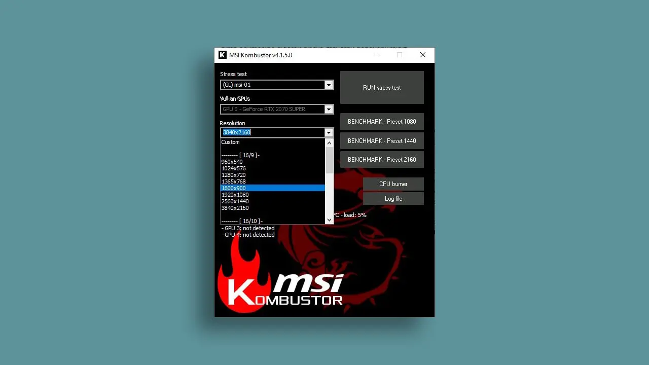

- Adım 1: İnen dosyayı çalıştırıp kombustor eklentisini kurun,
- Adım 2: Ardından MSI Afterburner programını açın,
- Adım 3: Üst kısımda yer alan "K" simgesine tıklayın,
- Adım 4: Açılan pencerede monitörünüzün çalıştığı çözünürlüğü seçin,
- Adım 5: Display GPU monitor graph kutucuğunu işaretleyin,
- Adım 6: RUN stress test butonuna tıklayın,
- Adım 7: İşlem tamamlanana dek bilgisayarınızı kapatmayın ve boşta bırakın.

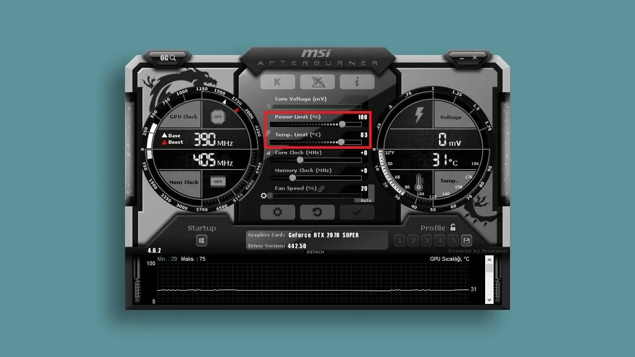

Adım 1: "Power Limit" ve "Temp. Limit" seçeneklerini sona kadar çekin.
Adım 2: "Core Clock" seçeneğini artırmaya başlayın.
Adım 3: "Memory Clock" seçeneğini artırmaya başlayın.
Adım 4: MSI Kombustor ile kontrol yapmayı unutmayın.
Not: Sağlıklı bir overclock işlemi için aşağıda yaptığımız detaylı açıklama kısımlarını dikkatle okumanız gerekiyor.
Yaptığımız bu işlem de net bir uyarı yapmamız gerekiyor şunu hatırlatmak istiyorum Overclock, kesinlikle ama kesinlikle Risksiz bir işlem değildir. Coreclock özelliğini 20-30 MHz'den fazla arttırmanızı önermiyorum.
İlk öncelikle Power Limit ve Temp Limit özelliklerini sona kadar çekin. Ekran kartınız sizin belirlediğiniz sınırlar içerisin de çalışacaktır. Bu değerleri istediğiniz gibi ayarlasanız da sıcaklık sizin istediğiniz gibi çalışacaktır. Fakat bir yerden sonra ekran kartınızın bir takım işlemler yapmak istediğiniz de daha çok zorlamak istediğiniz de asla zorlamasına izin vermeyecektir.

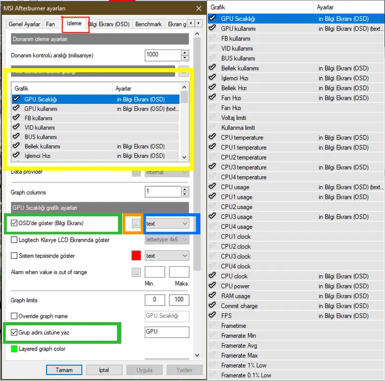

Şimdi en güzel bölüme geldik bilgi ekranı nasıl oluşturulur?
Adım 1: MSI Afterburner'ın ayarlar tuşuna tıklayın.
Adım 2: “İzleme” sekmesine geçin.
Adım 3: “Aktif donanım izleme grafiği” altında görünecek olayları seçin.
Adım 4: Seçtiğiniz olaylarda “OSD'de göster” yanındaki kutucuğa tik atın.
Adım 5: Bir oyuna girdiğiniz zaman Bilgi Ekranı otomatik olarak görünmeye başlayacak.
Adım 6: “Bilgi ekranı (OSD)” sekmesinden açıp kapatmak için kısayol tuşları ayarlayabilirsiniz.

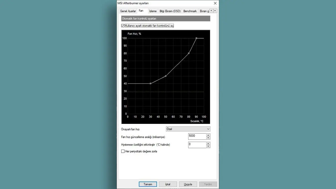

Fan profili oluşturma
Adım 1: MSI Afterburner'ın ayarlar düğmesine tıklayın.
Adım 2: “Fan” sekmesine geçin.
Adım 3: “Kullanıcı ayarlı otomatik fan kontrolünü aç” kutucuğuna tik atın.
