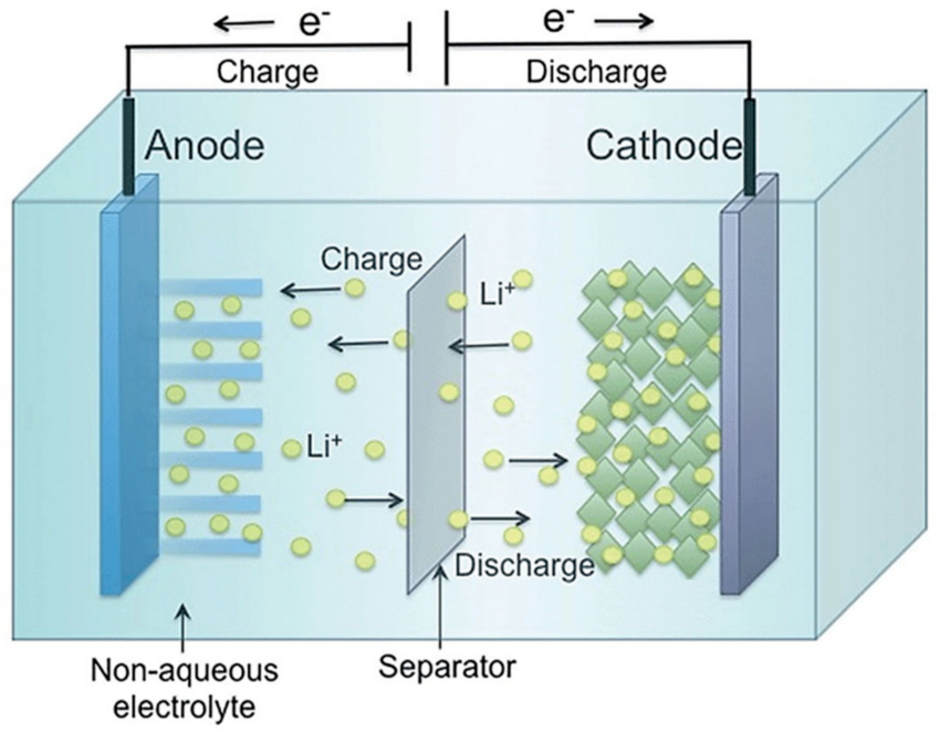

Temel batarya çalışma prensibi
Lisede kimya dersini takip ettiyseniz çoğunuz redoks tepkimeleri hatırlayacaktır. Aslında tüm batarya mekaniğinde bu tepkime yer alır. Bir bataryada anot ve katot bölümler yer alır. Anot taraf negatif yüklüdür, yani elektron veren taraftır. Genellikle grafit gibi lityum iyonlarıyla stabil çalışabilen maddeler kullanılır. Birazdan grafit ve lityum hakkında daha detaylı konuşacağız. Katot taraf ise bataryanın pozitif ucu, yani elektron alan taraftır. Elektrolit katman ise bu iki taraf arası iyon geçişini kolaylaştırmayı sağlar. Bütün bu bileşenlere dış devreler eklediğinizde bir hücre elde edersiniz. Yani bir pilin temel bileşeni elinizdedir. Anot bölgede element elektron kaybederek iyonlaşır. Bu elektronlar yine kimya dersinden hatırlayacağınız gibi bir akım oluşturur. Bu akım ile iyonlar katotta yeniden elektronlarla birleşerek katot bölgesinde depolanır. Bu kısma biz şarj diyoruz, deşarj ise isminden tahmin edileceği üzere bu işlemin tam tersidir. Gelen voltaj, elementleri yeniden elektron bırakmaya zorlar. Elektron bırakıldığı anda yeniden elektrolit üzerinden anoda geçiş yapılır. İki bölge arasında potansiyel fark vardır ve bu fark bitmeye yaklaştığında şarjınız biter. Bu döngüye redoks tepkimesi denir, kendiliğinden gerçekleşir ve temel batarya mekaniği budur. Lityum – iyon dediğimiz bataryalarda da anot bölümde grafit bulunur ve akımı sağlayan element lityumdur.
Lityum–iyon bataryaları ayrı kılan nedir?
Lityum–iyon bataryaları önemli kılan şeyler lityum ve grafittir. Lityum, elektron vermeye fazlasıyla meyilli bir element. Fazla voltaj gerektirmeden elektronun kopmasını sağlayıp akım ve potansiyel fark oluşturabiliyorsunuz. Grafit ise lityumla aşırı uyumludur çünkü birçok elementin aksine lityumla stabilitesini uzun süre koruyabilir. Diğer metaller kısa sürede lityumla alaşım oluşturarak sisteme zarar verir. Ama lityum, grafit katmanları içerisine kolayca gir-çık yapabiliyor. Grafit çoğu elementin aksine bu tepkimelerde sadece %10 civarı şişiyor. Örneğin, fosfor için bu şişme değeri %300 ve kalay için de %260-300'dür. Grafit ve lityumun ucuz ve bol olması da bütün bunlara tuz biber oluyor. Bu sayede bu ikili senelerce piyasanın vazgeçilmezi oldu. Peki silikon buna ne kattı, hadi ondan bahsedelim.
