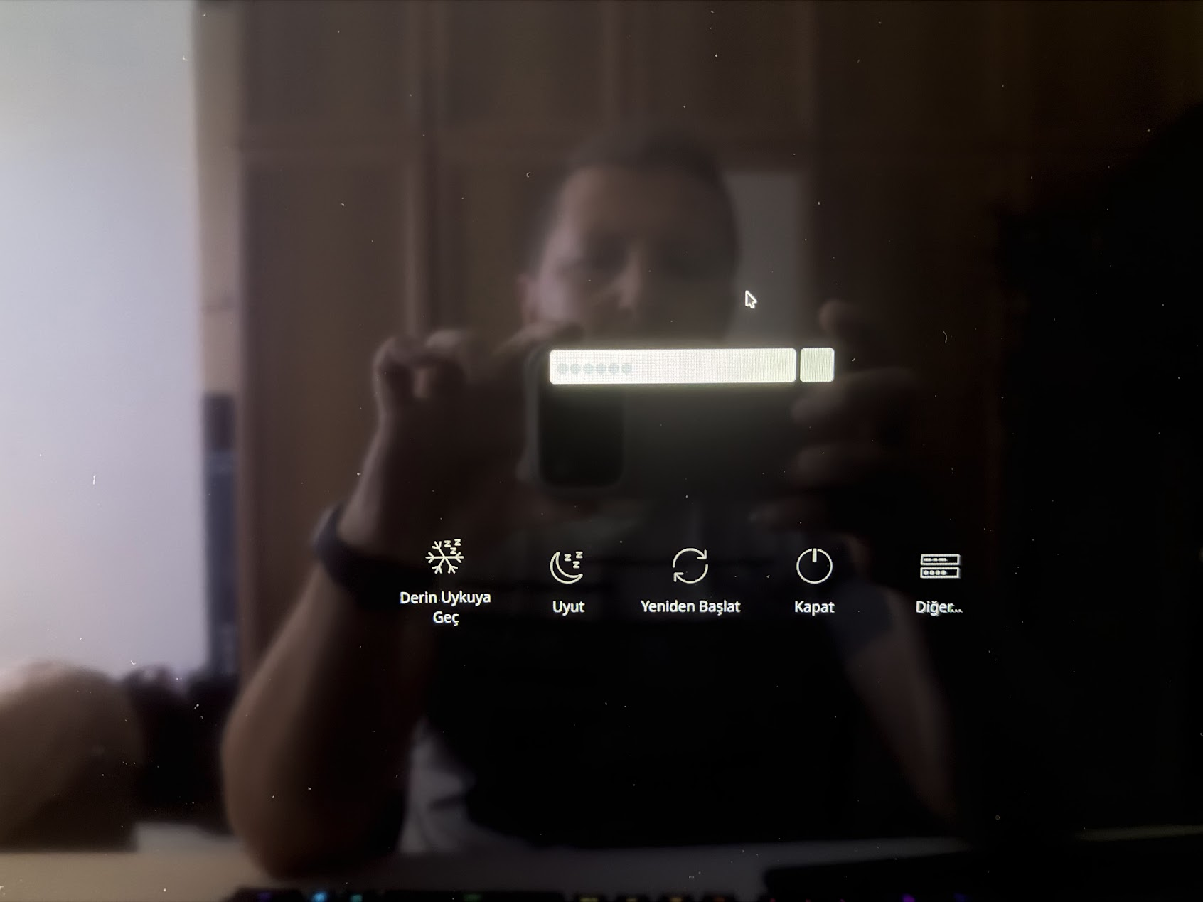

CachyOS KDE sürümünde eğer monitör kapalıyken bilgisayarı açarsam login ekranı siyah geliyor ve burada bir şifre girsem bile masaüstüne ulaşamıyorum. Aşağıdaki butonlar da çalışmıyor.

Wayland kullanılıyorsa GPU sürücüleri monitör açılışında kitlenebiliyor.
Uzaktan yakından hiçbir alakası yok zira şifrem rakamlardan oluşuyor. Zaten birisi daha aynı sorunu yaşıyormuş. Konuya yazdım ama moderatör onayı bekliyor.Daha once bu tur sorunlarin nedenini girdigin sifrenin farkli bir formatta kayit edilmesi oldugunu veya yazdigin anda farkli bir formatta yazildigini soylemisti birisi. Tam hatirlamiyorum fakat bir fikir vermis olur.

O halde gelistiricilerine iletmek gerekiyor bu sorunu.Uzaktan yakından hiçbir alakası yok zira şifrem rakamlardan oluşuyor. Zaten birisi daha aynı sorunu yaşıyormuş. Konuya yazdım ama moderatör onayı bekliyor.

Goruntudeki problem Plasma Login Manager'in monitor algilama hatasi gibi. Bilgisayar acilirken monitor kapali oldugu icin DisplayPort/HDMI hatti uzerinden EDID ve baglanti bilgisi gelmiyor. KWin ile Plasma Login bu sirada fiziksel ekran bulamayip gecici bir placeholder screen olusturuyor.
Monitor sonradan acilinca parola kutusu kismen ekrana geliyor ancak giris arayuzu dogru sekilde yeniden kurulmuyor. Bu nedenle sifreyi girseniz bile oturum baslamiyor, yeniden baslatma ve kapatma gibi butonlar da tepki vermiyor. Yani ilk supheli kullanici hesabi, sifre veya Plasma masaustu degil, monitorun gec algilanmasi ile Plasma Login Manager arasindaki hata.
KDE tarafinda ayni sorun raporlanmis. Kayitlarda ozellikle su satirlar goruluyor:
Parola alaninin gorunmesine ragmen giris yapilamamasi da Plasma Login Manager 6.7.0 ile tekrar uretilmis. Ilgili kayitlar: KDE hata kaydi 519302 ve KDE hata kaydi 517271.
Sorun olustugunda bilgisayari dugmeden kapatmak yerine Ctrl+Alt+F3 ile TTY ekranina gecip kullanici bilgilerinizle giris yaptiktan sonra su komutu deneyebilirsiniz:
Ardindan Ctrl+Alt+F1 ile giris ekranina donulebilir. Servis yeniden baslatildigi anda monitor zaten acik oldugu icin ekran tekrar algilanir ve giris ekrani normal calisir.
Baska bir cozum ise Plasma Login Manager yerine SDDM kullanmak olur. Sistemi once tamamen guncelledikten sonra sorun devam ederse su sekilde gecilebilir:
Ayrica monitorun kendi menusunde "Auto Source", "Auto Input Detection", "Deep Sleep" veya benzeri secenekler varsa otomatik kaynak algilamayi kapatip kullanilan girisi elle secmek de denenebilir. KDE hata kaydinda otomatik kaynak algilamayi kapatmanin sorunu giderdigi bir durum var.
Teyit etmek icin sorunlu acilistan sonra su ciktiya bakilabilir:
Burada plasmalogin.service ile beraber no outputs veya placeholder screen satirlari cikarsa kaynagi netlesmis olur. Sadece servise birkac saniye gecikme eklemek ise monitor o sirada hala kapaliysa kalici cozum olmaz. Plasma Login Manager ekran sonradan baglandiginda arayuzu dogru yenileyene kadar monitoru bilgisayardan once acmak ya da SDDM kullanilabilir.

Linkteki kiside bunu soylemis. GPU kaynakli oldugunu.Goruntudeki durum Plasma Login Manager'in monitor algilama hatasi gibi. Bilgisayar acilirken monitor kapali oldugu icin DisplayPort/HDMI hatti uzerinden EDID ve baglanti bilgisi gelmiyor. KWin ile Plasma Login bu sirada fiziksel ekran bulamayip gecici bir placeholder screen olusturuyor.
Ardindan Ctrl+Alt+F1 ile giris ekranina donulebilir. Servis yeniden baslatildigi anda monitor zaten acik oldugu icin ekran tekrar algilanir ve giris ekrani normal calisir.Kod:sudo systemctl restart plasmalogin.service
Kod:sudo pacman -Syu sudo pacman -S sddm sudo systemctl disable plasmalogin.service sudo systemctl enable --force sddm.service sudo reboot
Kod:systemctl status display-manager journalctl -b | grep -Ei "plasmalogin|plasma-login|no outputs|placeholder|greeter"
İşe yaradı ama bu geçici bir çözüm. Kalıcı bir çözüm gerekli.
