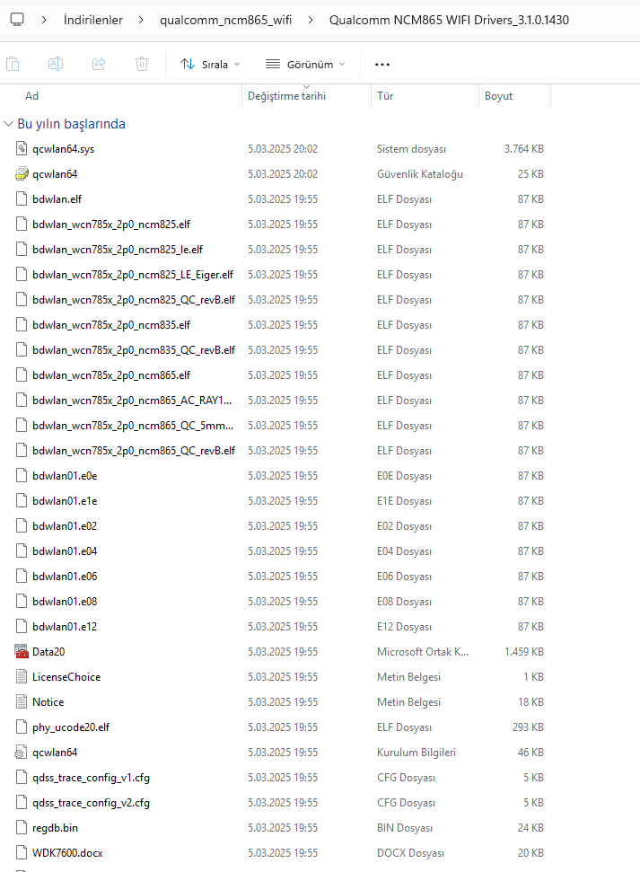

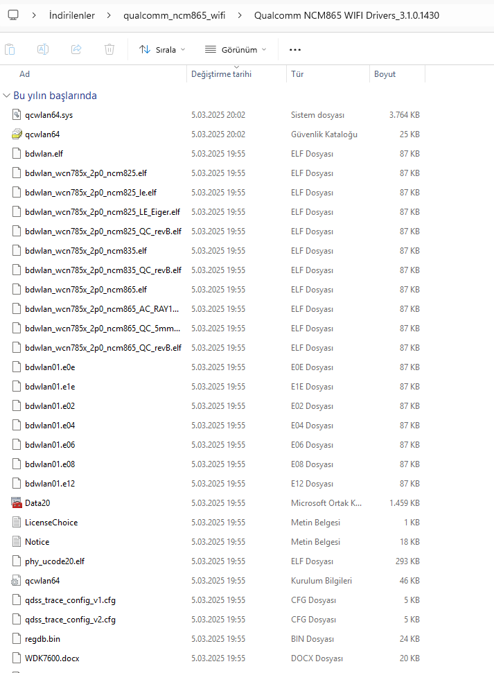

Hocam kontrol ettim. 2-3 defa yeniden başlattım belki gelir diye ama gelmedi update. Hatta MSI Center üzerinden baktım 2 adet güncelleme vardı onları da yaptım ama olmadı. Bi de driver dosyasını indirdim bu arada ama .exe gibi tıkla kur değilmiş. Kurulum için bu dosyaları nereye kopyalamam lazım acaba?Windows Update'e gelmiştir oradan güncellemeleri denetle.

Ben de anlayamadım açıkçası neden böyle bir sorun olduğunu. 2 aydır falan aktif sadece wifi ile kullandım sistemi, bugün böyle bi gariplik oldu. Driverı indirdim ama kurulumu nasıl yapacağımı bilmiyorum. Çalıştırılabilir bi .exe falan yokAynı anakartı kullanıyorum hiç böyle bir şey olmadı, sitesinden indirin 1430 olan sürümü var, en son güncel olanı sonra yüklersiniz.
