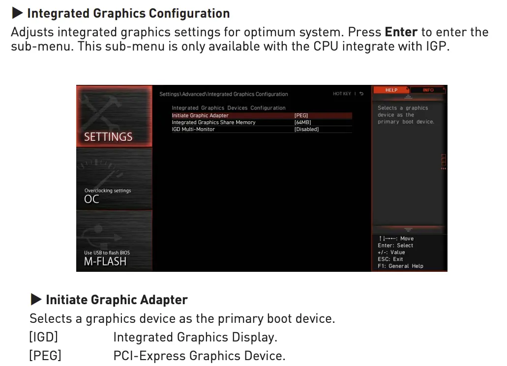

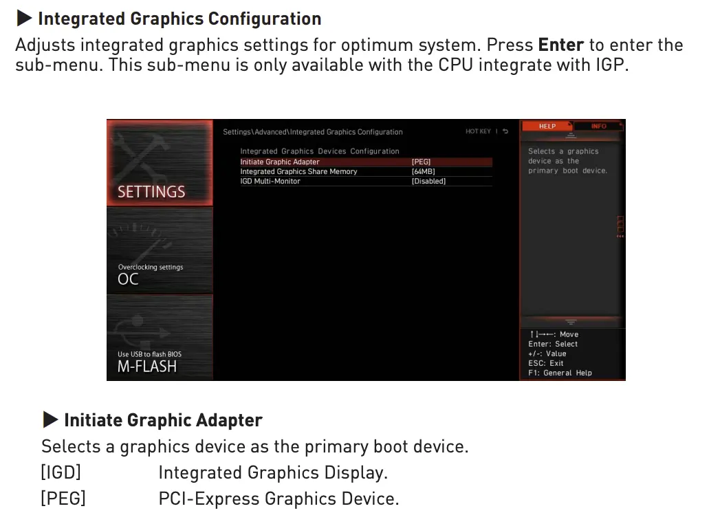

Ayrıca yazmaya gerek görmedim ama hazır uzun uzadıya yazmışken söyleyeyim; BIOS'dan bir ayar yapmana gerek olmamalı, taktığında çalışmalı. Ha, eğer çalışmazsa BIOS'dan Integrated Graphics Configuration sekmesi altından Initiate Graphic Adapter ayarını IGD'ye çek ve bir de öyle dene.
