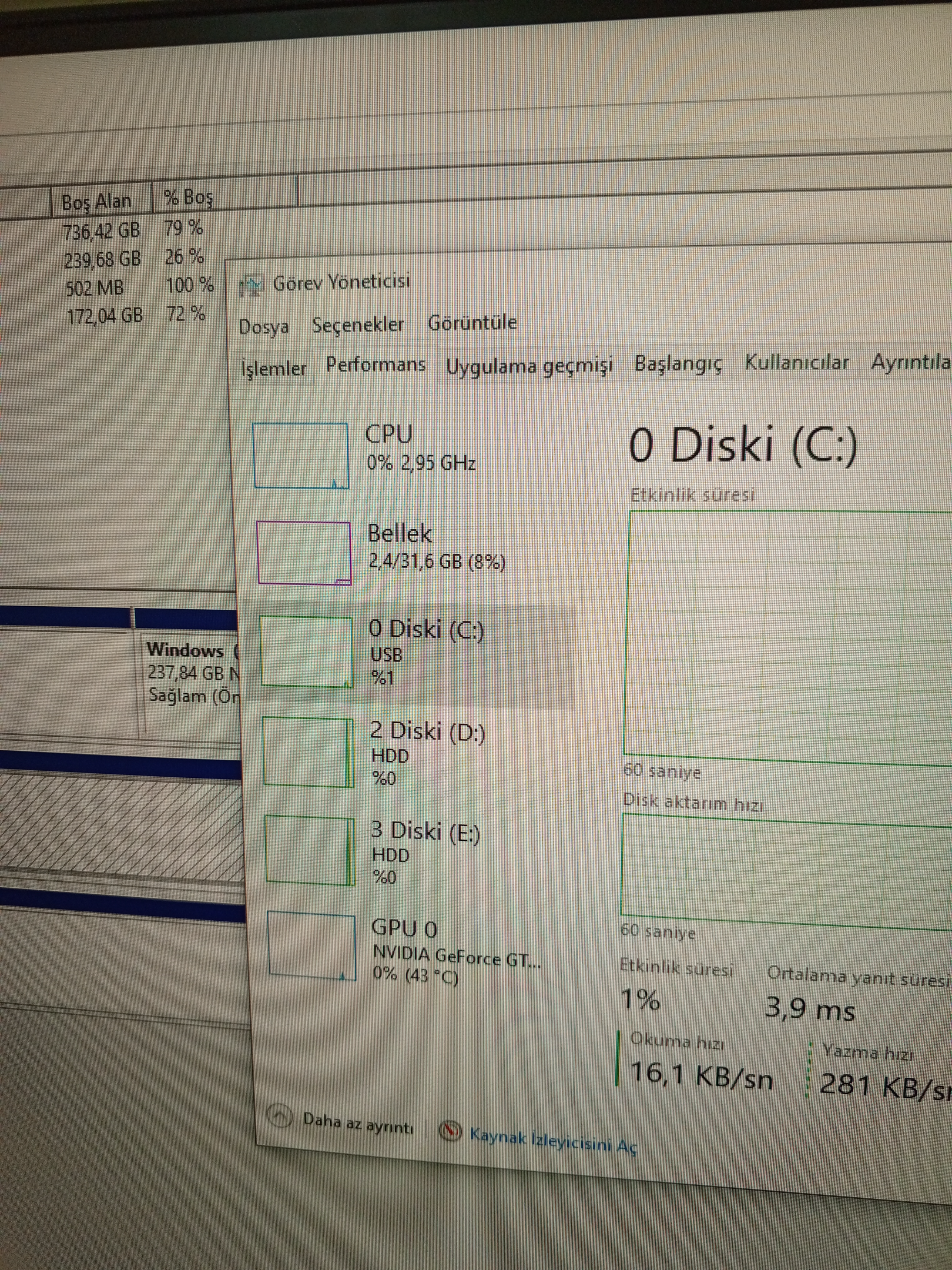

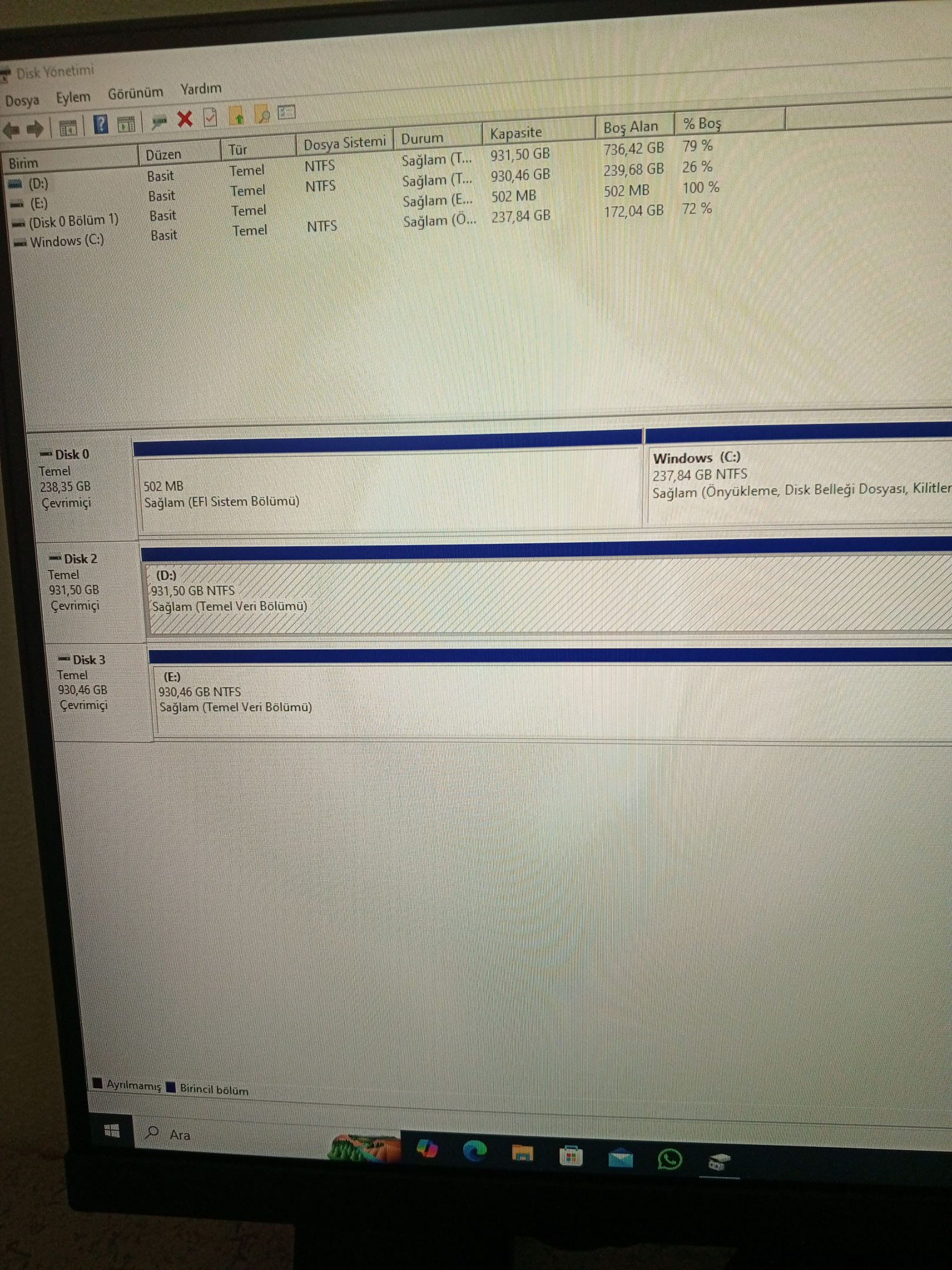

Her disk takılı bir çıkma durumu yok. RAID 0 bir disk mevcut daha sabah sorunsuz çalışıyordu. Ne bu çektiğim çile diye söylenirken sizi karşılaştığım durumla başbaşa bırakacağım.

2 tane işletim sistemi neden var? RAID kurulumunu bozan bu olabilir.
M.2 içindeki Windows'un EFI bölümü bu diskin içinde olabilir, M.2'ye diskpart ile bir bakmak lazım, EFI bölümü var mı?

Hocam bir bios update yaptım. Öncelikle sistem diski daha önce boot edilmişti. Kendi bölümü var. İkinci olarak da direkt BIOS üzerinden offline çekilmiş bir diski diskpart üzerinden size nasıl gösterebilirim ki? M-flash özelliği ile yeni BIOS attım haberdar ederim sizi.
M.2'yi sistem görmüyorsa olmaz tabii, siz SSD bozan Windows güncellemesinden etkilenmiş olabilirsiniz.
Yine de diskpart ile bir bakmak lazım, görürse formatlayarak belki kurtarılır.

Bios sıfırladıktan sonra otomatik olarak AHCI moda geçiyor. Burada bir sorun yok. RAID moda alınca da M.2 SSDyi sorunsuz görüyor. Tek seferlik boot ediyor her diski sorunsuz görüyor. Tekrar açıldığı zaman gidiyor. Servise göndericem. AMD'nin B650 chipseti tercih etmemesinde var mış bir sebep demek ki.
