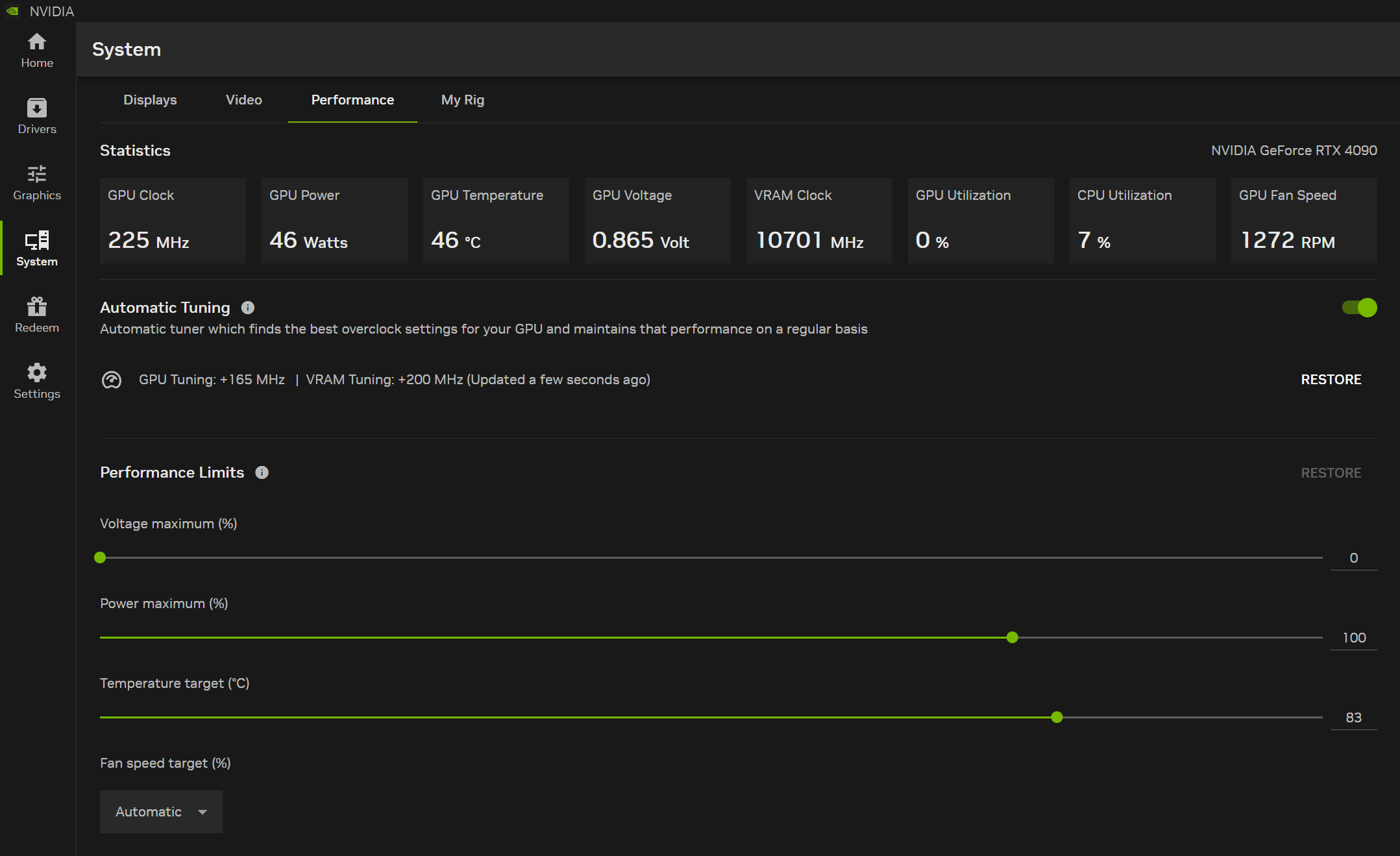

Rica ederim. Her zaman. Hocam maalesef kendi cihazımda ekran kartı ayarlarına çok müdahale edemiyorum. Fakat siz kendi cihazınızda müdahale edip edemeyeceğinizi nasıl anlayabilirsiniz anlatayım. NVIDIA App üzerinden bu işlemler yapılabilmekte. Fakat her laptopta çalışmıyor maalesef. MUX Switch'ten harici ekran kartı moduna alıp o şekilde de deneyebilirsiniz.
Eğer sizde de performance limits kısmı gözükmüyor ise MSI Afterburner gibi programlara yönelebilirsiniz. Afterburner'i açtınız ve yaptığınız ayarları kaydetmiyor istediğiniz saat hızlarında çalışmıyor ise ekran kartı maalesef sizde benimle benzer bir durumu yaşıyor olabilirsiniz. İşte bu yüzden diyorum cihazlara göre bu durumlar değişkenlik göstermekte maalesef.
Eki Görüntüle 179769

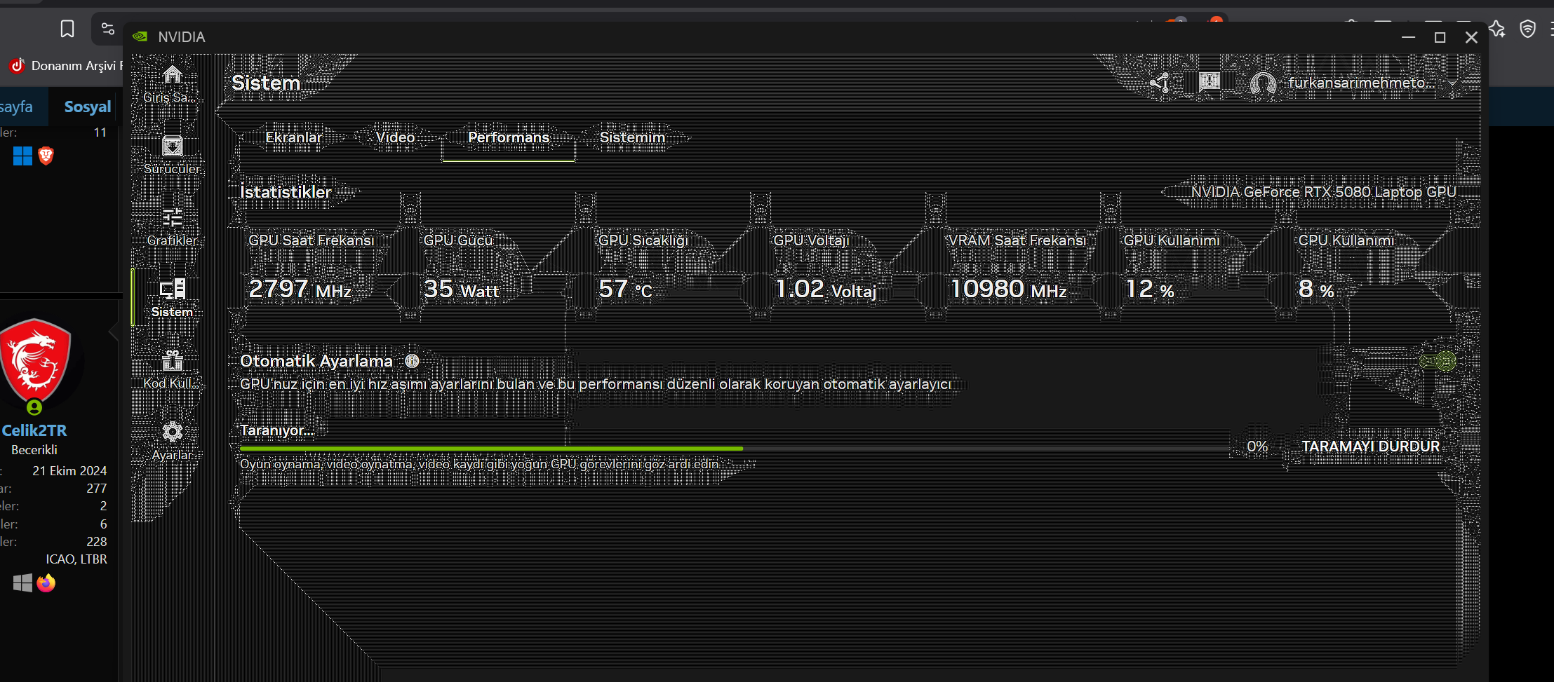

Sizde de böyle oluyor mu? yeni olmaya başladı

Hocam Automatic Tuning açmışsınız ben size Performance Limits'in gözüküp gözükmediğini sordum. O açtığınız ayar overclock için! Undervolt değil! Taramayı durdur'a basın. Cihazı yeniden başlatın ve daha sonra varsayılan ayarlarda kullanmaya devam edin en iyisi.
taramayı durdurdum merak etmeyin sadece beyaz beyaz olan şeyler nedir bilmiyorum. Hala Ekran kartı ve işlemci için doğru bir sonuç bulamadım. Nvidea sürücüsnde seçenek yok, msi afterburnerda voltaj kısmı bile çalışmıyor. işlemciyide limitleyemiyorum.
Hocam ekran kartının ayarlanması MSI tarafından kısıtlanmış maalesef. Bakın Nvidia forumlarından edindiğim bilgiye göre Performance Limits kısmı gözükmüyor ise bunun sebebi laptop üreticisi tarafından kısıtlanmış olması: https://www.nvidia.com/en-us/geforc...-limits-not-showing-up-in-nvidia-app/3504114/
İşlemci için ise BIOS'tan ayar yapmanız gerekiyor. Yüzyüze görüşme gibi bir imkanımız olsaydı daha iyi yardımcı olabilirdim ama en iyisi Varsayılan ayarlarda kullanın hocam cihazınızı.
