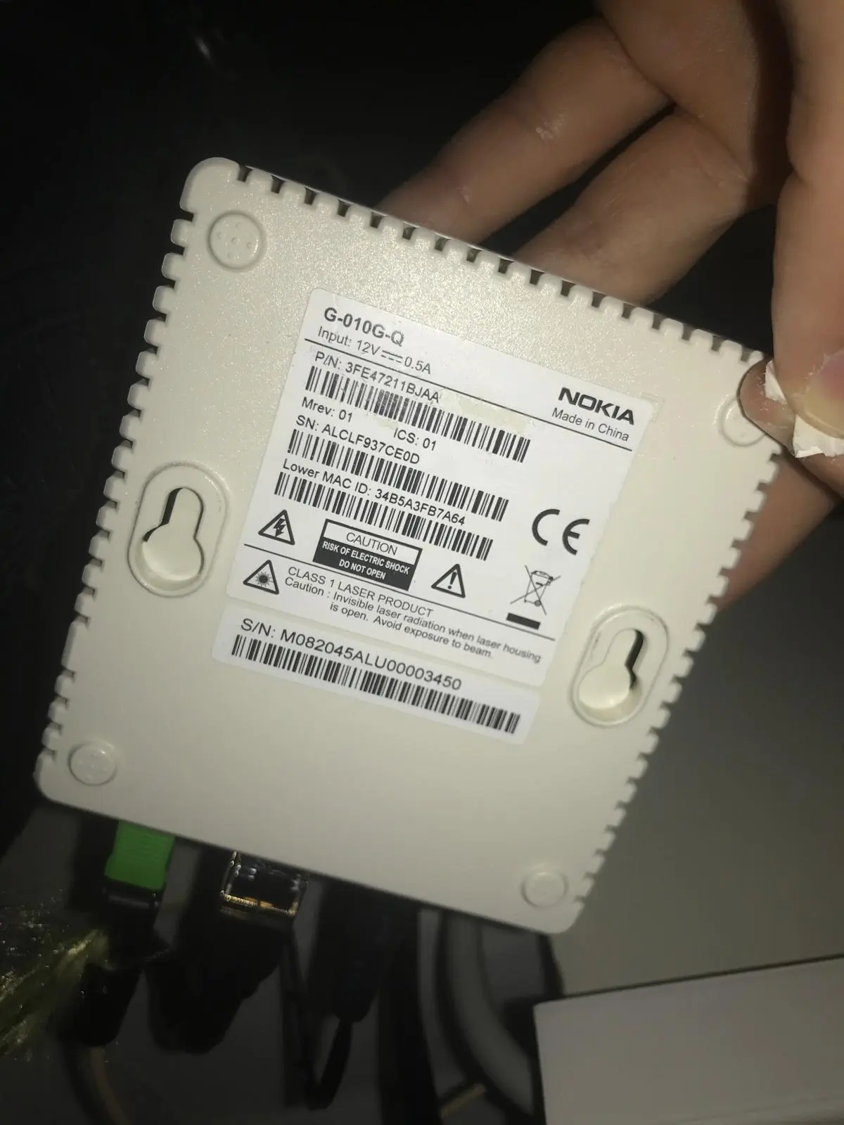

Superonline kullanıyorum. Şu anda elimde operatöre ait bir Nokia g-010G-Q ONT cihazı var.
Amacım, bu cihazın arayüzüne girerek bağlantı bilgilerini Alıp, yerine kendi SFP'li ONT cihazımı kullanmak.
Ancak defalarca denememe rağmen cihazın arayüzüne erişemedim.
192.168.100.1, 192.168.1.1 gibi yaygın IP'ler işe yaramadı.
Forumlarda ortak görüş, Superonline'ın verdiği Nokia g-010G-Q cihazlarının arayüzünü kısıtladığı yönünde.
Modem kısmından kurtuldum, artık ONT cihazını da değiştirmek istiyorum.

Nokia g-010G-Q cihazında kısıtlı arayüz erişimini aşmanın bir yolu var mı?
Ya da bu bilgileri operatör cihazından başka nasıl çekebilirim?
Merhaba bu cihaz biraz sıkıntılı destek kaydı açıp değişim talep edin küçük bir ihtimalde olsa değiştirler.

Cihaz değişimi talep edeceğim. Eğer değişim yapılmazsa, bu ay taahhüdüm sona eriyor ve aboneliğimi iptal ettireceğim.*
*İptal sonrası yeniden abonelik ve kurulum talep edeceğim. Ancak aynı cihaz tekrar gönderilirse, kurulum esnasında vazgeçerim. Düzgün ve ihtiyacıma uygun bir cihaz gelene kadar denemeye devam ederim.
@Majdev cihazım Nokia g-010G-R ile değiştirildi.
