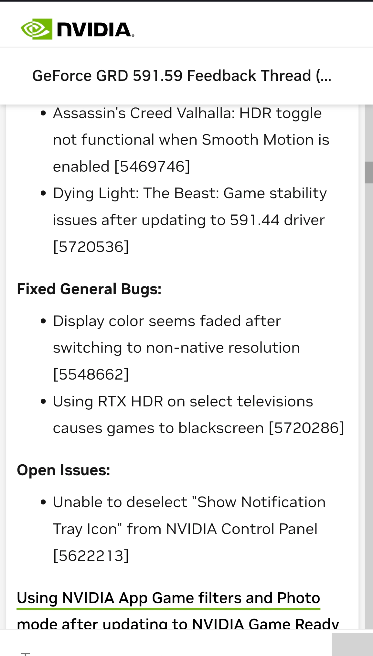

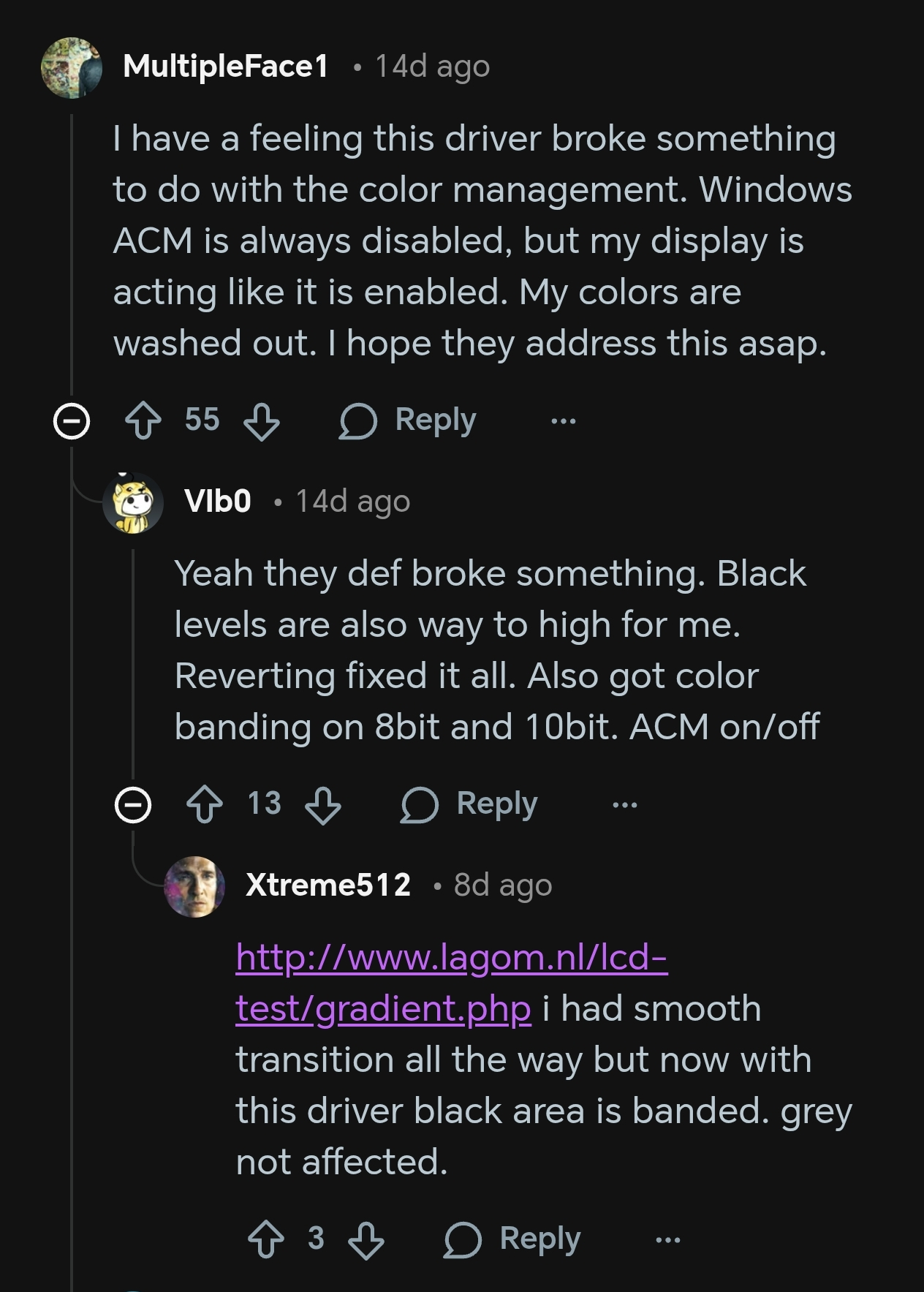

591.59 ile renk solması sorununu çözdüklerini söylemişler.
Ama kullanıcılar başka şikayetler de belirtiyor. Color banding için hotfix sürücüsü yayınlanacakmkş. Ki bende fark ettim bende de masaüstünde color banding olmuştu, sebebini bulamamıştım. Sürücüden kaynaklı olduğu belli oldu.
Eki Görüntüle 211673
Eki Görüntüle 211672
