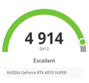

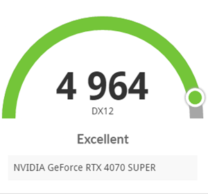

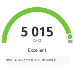

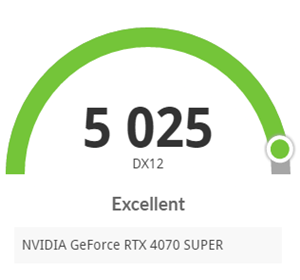

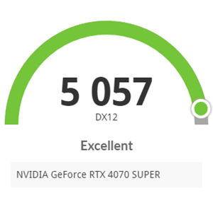

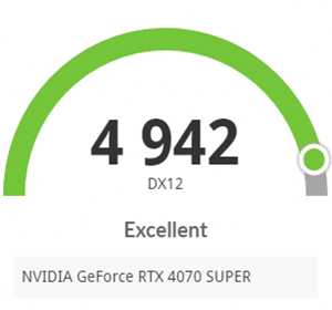

Texture Filtering: Quality — Doku Süzme: Kalite
İlk olarak en çok tavsiye edilen ayar olan "Doku Süzme: Kalite" ile başlamak istedim, başlıklarda gördüğüm kadarıyla çoğu kişi performans için sadece "Maksimum Performans" seçeneğini, geri kalan çoğunluk ise "Performans" seçeneğini önermiş. Test sonuçları ise şu şekilde;
1 • Maksimum Performans
En yüksek performansı veren elbette "Maksimum Performans" seçeneği.
2 • Performans
Beni en çok şaşırtan bu oldu, "Performans" seçeneği ne kadar şans tanırsam tanıyayım (3 test gerçekleştirdikten sonra belki bir sorun vardır diyerek sistemi yeniden başlatıp tekrar denedim fakat sonuç değişmedi.) böyle kötü bir performans gösterdi.
3 • Kalite
Eminim ki çoğu kişi "Kalite" seçeneğinin bu kadar performans sağlayacağını beklemezdi.
4 • Maksimum Kalite
Performans beklediğimden fazla düştü ve görsel olarak gözle görülür neredeyse hiçbir fark yaratmadığı için kesinlikle gereksiz gördüğümü söyleyebilirim.
Umarım bu sonuçlar sizleri fikir sahibi yapmıştır. Beni en çok şaşırtan "Performans" seçeneği oldu, neden böyle kötü bir sonuç verdiğini anlamadım. Birkaç araştırma yaptım fakat nafile, anlaşılan NVIDIA dışında kimse sebebini bilmiyor (belki NVIDIA bile bilmiyordur. :D).

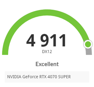

• Texture Filtering: Trilineer Optimization — Doku Süzme: Trilineer Optimizasyon
Özellikle yabancı forumlarda üzerine en çok konuşulan ayarlamalardan birisi. Açıkçası üzerine bu kadar da konuşulacak bir şey değil, kalite önceliğinizse kapatacaksınız, performans ise açacaksınız. Görsel olarak ne kadar fark ediyor derseniz de, inanılmaz dikkatli bakmadığınız sürece hiçbir fark yok diyebilirim.
1 • Açık
2 • Kapalı

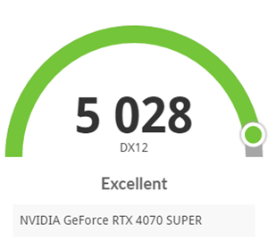

• Power Management Mode — Güç Yönetimi Modu
Gelelim hangi NVIDIA Denetim Masası rehberine bakarsam bakayım herkesin özellikle yaptırdığı ayarlamaya, kime sorsanız herkes en iyi performans için "Maksimum Performans" ayarlanması gerektiğini söylerler, bakalım öyle mi?
1 • Normal
2 • Maksimum Performans
Gördüğünüz üzere aralarında fark yok denecek kadar az. Yani boşu boşuna ekran kartınızı masaüstündeyken bile yormanıza gerek yok, bırakın nefes alsın. :)
