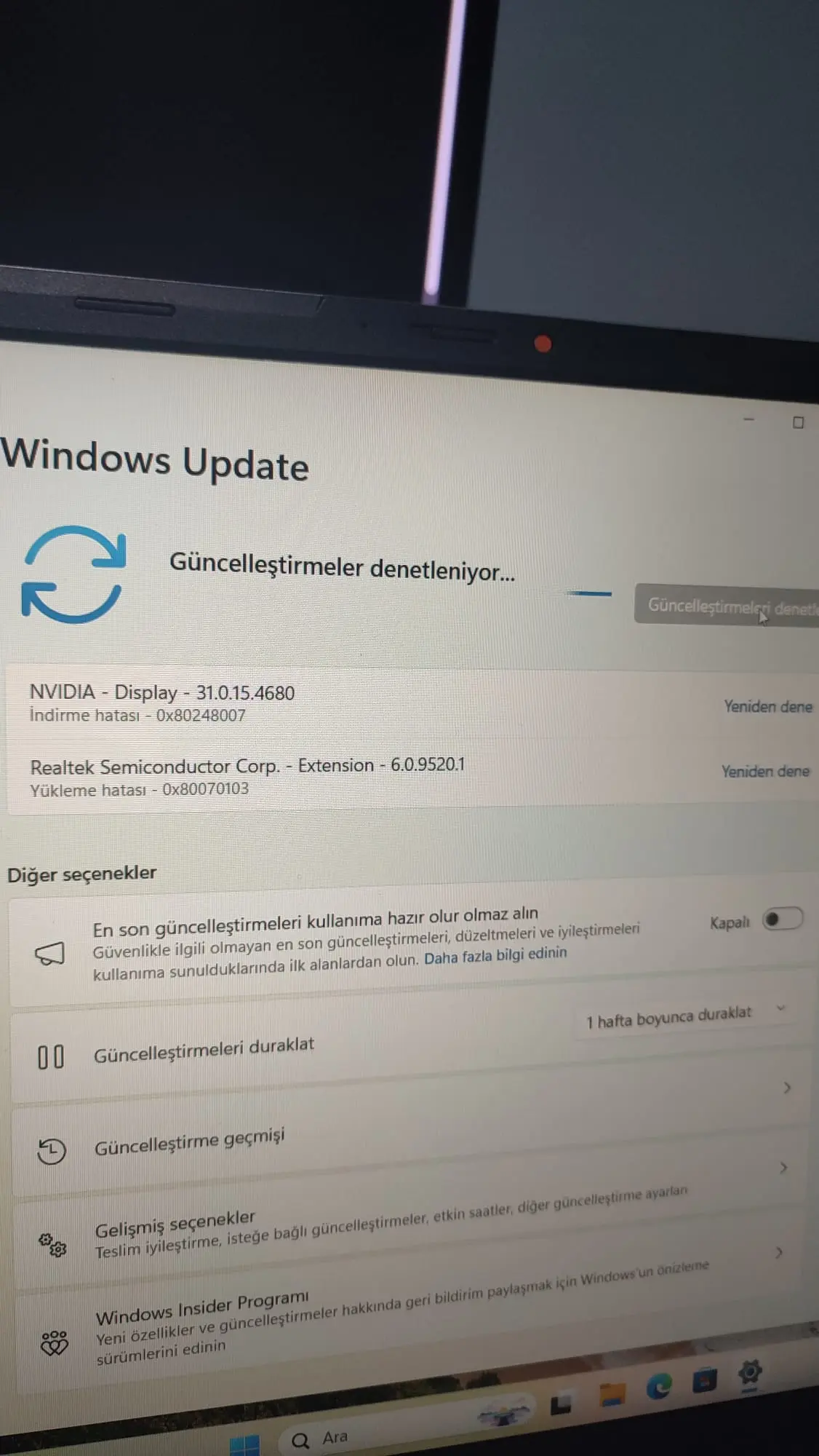

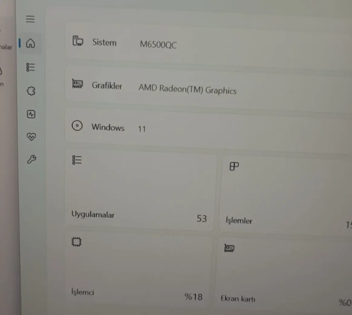

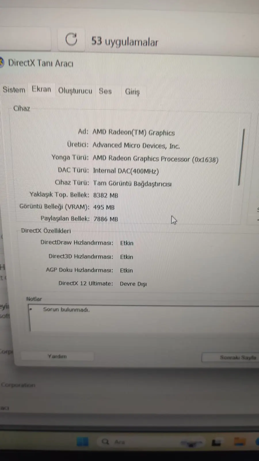

Geçen yıl kardeşime doğum günü için laptop almıştım. Driverlarını vs. kurup direk vermiştim fakat satmaya karar verdik bilgisayarı ve format atıp driverlarını tekrar kurmaya karar verdim. Driverları kurarken fotoğraftaki gibi ekran kartı kısmında AMD yazıyordu. Bir an acaba satın alırken dikkatsizlik mi ettim deyip tekrar baktım fakat NVIDIA RTX 3050 yazdığını gördüm ve bir yanlışlık olduğunu anladım.
Güncelleştirmeleri denetle kısmında tüm driverları az önce yükledim ve hala aynı gözüküyor. Yanlış driverlar indirmektenmı kaynalı bir sorun yoksa satıcı benimi dolandırdı? Dolandırdıysa hala iadesini yapabiliyor muyum?
Galiba ASUS'un sitesinden driverları indirmem gerekiyor ayrıyeten, eğer sorun çözülmezse buraya yazacağım.

Laptopun işlemcisi AMD olduğundan dolayı AMD işlemcinin içerisindeki dahili grafik işlemcinin sürücüsü kuruluyor ve onu görüyorsunuz. Bu gayet normal bir durum. Hatta zaten Windows update‘e bakarsınız şu anda AMD ekran kartının sürücüsü de iniyor. Sistemde NVIDIA ekran kartı olup olmadığını anlamak için aygıt yöneticisine bakmanız gerekiyor. Açıkçası NVIDIA sürücüsü yüklenmeden NVIDIA ekran kartı gözükmeyecektir. Özette herhangi bir sorun yok, sisteminizde NVIDIA ekran kartı mevcut.

Dolandirilmamissin tabii ki. Laptoplarda 2 ekran kartı olur biri dahili biri harici bu dahili işlemcinin içinde olan GPU işlemciye göre ya Intel'ya da AMD olur. Harici olan da yani asıl önemli olan kart RTX 3050. Sorun yok yani.

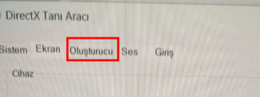

DxDiag oluşturucu sekmesinde ikinci GPU ait bilgileri görebilirsiniz.
