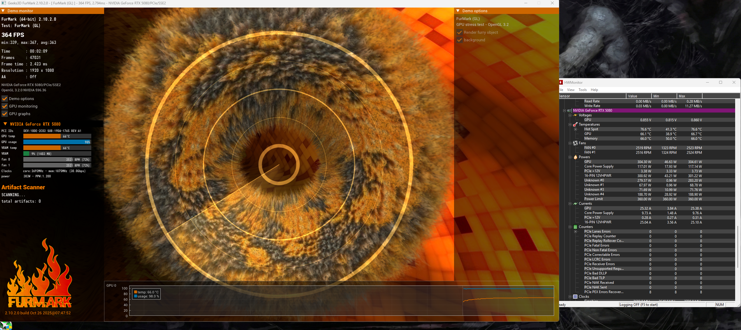

Default : 95c hotspot, throttling yemiş.
885mv @880 : 79-80 Hotspot, +100mhzcore/+125Mhz Efektif DDR(Slider'daki 1000), +%13 daha az güç.

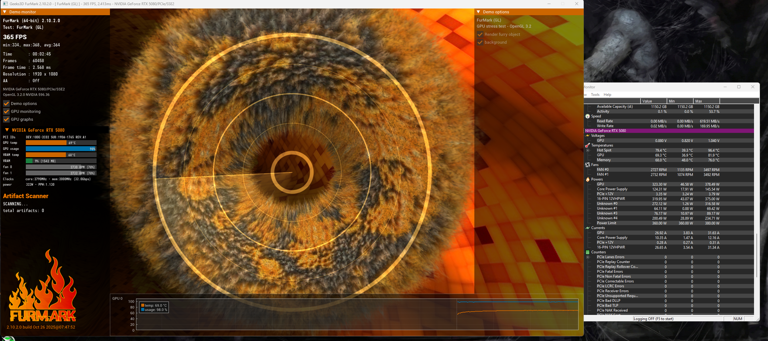

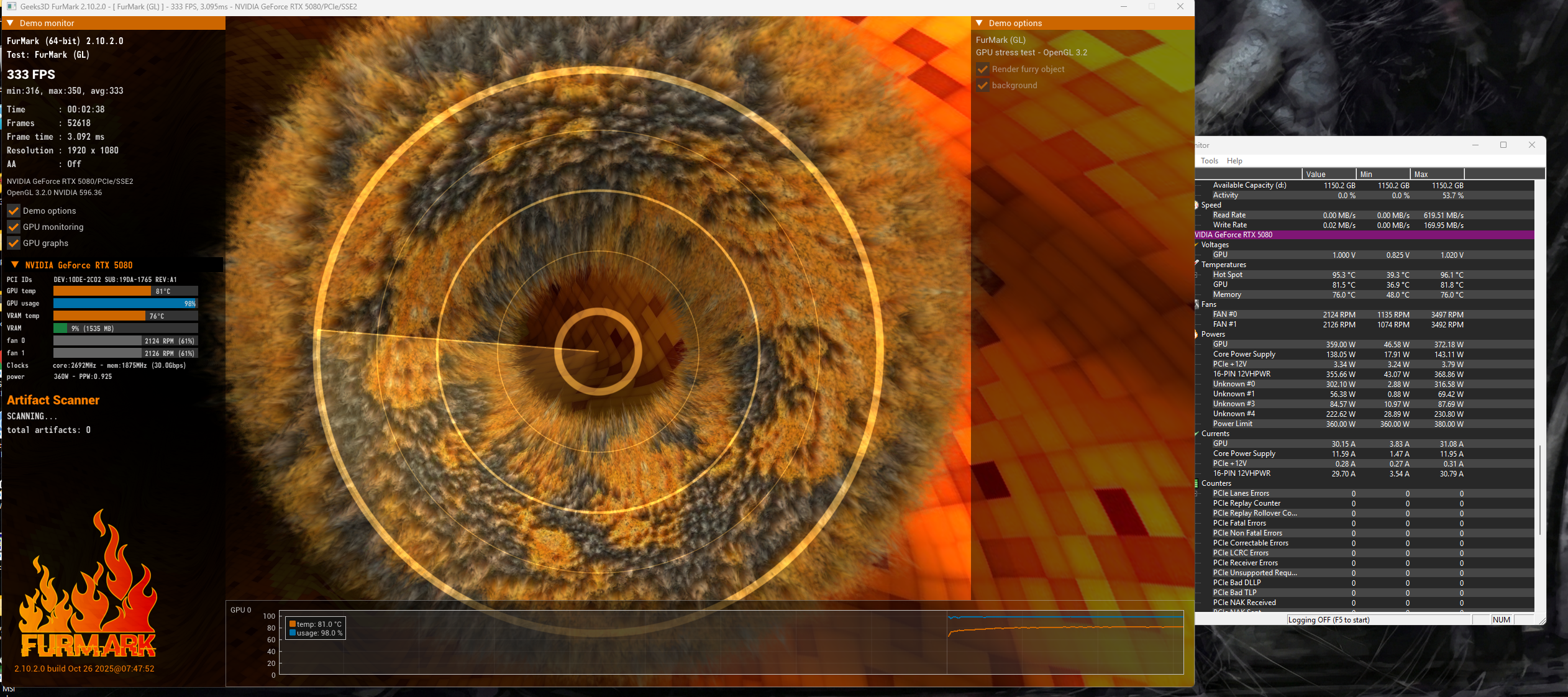

Stok vs 860mv Core+Ram aynı :
Bak hızları aynı, 1 volt olan ısıdan throttling yiyor, 860mv olanda tık yok fps normal.
