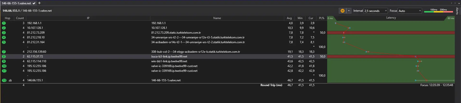

Merhaba öncelikle belirteyim anlatacağım sorun 2 internetim içinde geçerlidir. Birinci internetim TurkNet GigaFiber diğeri ise Türk Telekom. Daha iyi ping vermesi sebebiyle TT fiber kullanıyorum. Pingplotter testlerimde 2,3 ve 6. hoplarda paket kaybı görüntüleniyor. Iplere baktığım zaman 2. hop ONT cihazımın IPS'i ile eşleşiyor. Yani ONT cihazımda bir kayıp var ve ben bu sorunu nasıl çözeceğimin yollarını ararken. Deneme yanılma yöntemiyle kayıt defterinden IPv4 interface mtu kısmını 1500'den 1492'ye çekerek sorunumu ortadan kaldırdım. Acaba diyorum network tarafındaki routerlar ile eşleşmesi için modem ve PC mtu'sunu 1500 yani default olarak ayarlarsam sorunum ortadan kalkar mı? Şimdi düzelmeyen bu 3. hop ve 6. hoplarda yaşanan bu paket kaybını nasıl giderebilirim? Söz konusu cihazları bile bilmiyorum. Gerçi network uzmanı bey WhatsApp'tan şöyle bir mesaj atmış, “merhaba cgs bey splitter sizi aslında dış dünyaya çıkarmıyor orası da sizin fiziksel altyapınız oluyor. Olt cihazına kadar fizikseldesiniz oltden sonra networkün diğer katmanları devreye girmektedir. İnternete çıktığınız yer ise bizim pop noktamız bu pop noktası da farklı bir yerde. Buna ek olarak sizin hizmetiniz aslında X sunucusuna giderken internete çıkmıyor çünkü peeringimiz üzerinden veriyoruz.” şimdi buradan ne anlamalıyız? Kendisi paket kaybı olmadığını savunuyordu. Final'e bakarsanız paket kaybı olmadığını görürsünüz diyordu. Aynı şeyi pingman supporterı da söylemişti. Bir hopta paket kaybı görünüyorsa ve sonraki hopta görünmüyorsa paket kaybı olan yeri görmezden gelebilirsiniz isteklere cevap vermiyor olabilir diyordu. Ama bazılarının yapmış olduğu testlere bakıyorum onlarda hiçbir hopta pl gözükmez iken neden hep benim testlerimde 3 ve 6. hoplarda pl gözükmekte? Ben şimdi pl yaşıyor muyum yoksa yaşamıyor muyum bilmiyorum lütfen yardımcı olabilir misiniz?

2. IP ONT'ye ait değil. Trafik teslim noktasına aittir. Bu OLT veya ONT olamaz. Kesin bilgi. Kanıtlaması da çok basit. ONT'iniz tam modelini paylaşın ve arkadaşların(aynı model cihazı kullanan) rastgele bir tracert atmasını rica edin. Sizinle aynı trafik noktasına bağlı olmayan herkesin adresi farklı çıkar. ONT'ye ait olsaydı aynı modeli kullanan herkes, aynı IP adresini görür. Bu 1. kısımdaki modem IP'lerinin aynı olması gibidir.
Pinglotter düzgün bir test uygulaması değildir. Bu yazılıma göre benim Google hizmetlerinde %80 ve Valve Viyana sunucusunda %100 paket kaybı yaşamam lazım. Kullandığım ONT'nin tam modeli "HG8010Hv6". 8 kısımda %100 paket kaybı var. Yani benim ışınlanarak oyun oynamam gerekiyor 💀
Böyle bir şey olabilir mi? Olamaz. Olsaydı CS2 oynamazdım. Bu yazılımın düzgün değerler verdiğin düşünmüyorum. 78 ile başlayan IP adresleri de sizi Viyana'ya Buca üzerinden yani İzmir üzerinden götürüyormuş. Bunu tesadüfen hatırlamış olduk :cautious:
ONT'den kaynaklı paket kaybı yaşıyorsanız testi de çok basittir. Her oyunda paket kaybı yaşarsınız. Paket kaybı yaşadığınız zaman ağ grafiği üzerinden size söyleyen oyunlarda test edin. Mesela CS2 olabilir. Sürekli bir paket kaybı olursa grafik sürekli kırmızı kalır :cautious:
2. IP ONT'ye ait değil. Trafik teslim noktasına aittir. Bu olt veya ONT olamaz. Kesin bilgi. Kanıtlaması da çok basit. ONT'iniz tam modelini paylaşın ve arkadaşların(aynı model cihazı kullanan) rastgele bir tracert atmasını rica edin. Sizinle aynı trafik noktasına bağlı olmayan herkesin adresi farklı çıkar. ONT'ye ait olsaydı aynı modeli kullanan herkes, aynı IP adresini görür. Bu 1. kısımdaki modem IP'lerinin aynı olması gibidir.
Pinglotter düzgün bir test uygulaması değildir. Bu yazılıma göre benim Google hizmetlerinde %80 ve Valve Viyana sunucusunda %100 paket kaybı yaşamam lazım. Kullandığım ONT'nin tam modeli "HG8010HV6". 8 kısımda %100 paket kaybı var. Yani benim ışınlanarak oyun oynamam gerekiyor 💀
Anladım, Spliter cihazı olabilir mi? 2. Hop ONT cihazım olmasa da hemfikir olduğumuz bir nokta var. Oda bilgisayarımın mtu değerleriyle oynayınca 2. Hoptaki pl düzeldi. Şimdi geriye 3 ve 6. hoptaki paket kayıpları kaldı onları nasıl çözebilirim? Network katmanlarındaki hangi cihazlara denk geldiklerini bile bilmiyorum. Network uzmanının bana söylediğini hatırlarsanız Olt'ye kadar fizikseldesiniz sonra network katmanları devreye giriyor demişti. Bu sorunlu hoplar tam olarak Network Katmanlarındaki hangi cihaz’a denk geliyor nasıl tespit edebilirim? Ve bu sorunları nasıl çözdürebilirim? Artık her iki taraftada en üst düzey müşteri hizmetlerine ulaşmış bulunmaktayım. Sekreter kız bile durdurup beni tebrik etti, beyfendi biz bile kaç senedir buradayız bir kere bile kendisiyle görüşemedik siz her gün görüşüyorsunuz demişti :) eğer sorunun tespitini doğru bir şekilde yapabilirsek kendisiyle konuşayım network uzmanıyla görüşüp sorunumu çözsünler. Sırf bu yüzden sıfırdan kablo bile çektirdim. Anladım ki fiziksel bir sorun yokmuş. Network katmanlarında ki cihazlarda bir sıkıntı var ama hangi cihazlarda sorun olup olmadığını nasıl anlayacağım? Nasıl tespitini yapabilirim? Siz pingplotter değil de hangi program ile test yapıyorsunuz veya hangi programı kullanmamı önerirsiniz? Tt ZXHN F601 ONT, Türknet ZYXEL PMG1005-T20C ONT cihazlarına sahibim. Bu arada CS2 de öyle bir kırmızı gösterge olduğunu bilmiyordum. CS2 de ağ grafiği üzerinden paket kaybı yaşadığıma nasıl bakabilirim? Eğer paket kaybı yaşıyorsam da hangi yazılımlarla bunun tespitini yapabilirim? Network uzmanı hala bir sorun görmediğini bir sorun olmadığını söylüyor. Ben nasıl ve hangi yazılımlarla paket kaybı yaşadığımın tespitini yapabilirim? Ve tespiti yaptık diyelim çözümü nasıl ve ne şekilde olmalıdır?
@62, Bu arada anlattığım bu sorunlar sizce hangi ağ sorunundan kaynaklanmaktadır. Paket kaybından dolayı mı o kapıda o kadar bekliyorum. Veya paket kaybından dolayı mı kameraların olmadığı yerde kameralara yakalanıyorum. Çinlilerle birlikte oyuna girdiğimde aramızda 300 ms gecikme olduğu için bu durumu normal karşılıyordum ama almanlarla birlikte girip bu sorunu yaşadığımda anlıyorum ki bu sorun benden kaynaklanıyor ve çözmek için bir şeyler yapmam lazım. Tek yapabileceğim bir yazılım kullanarak ağımı doğru analiz etmek ve ilgili kişilere ekran görüntülerini iletmek onlar zaten benden haber bekliyorlar. Ekran görüntülerini ilettiğim gibi sorunu çözeceklerini söylüyorlar. Paket kaybı sorunu yaşadığımı söylüyorum ama cihazlarımız güvenlik amaçlı isteklere yanıt vermiyor diyorlar. O zaman direkt * veya %100 pl olarak gözükürdü diyorum. Ama şu an %96 pl olarak gözüküyor. Sizin dediğiniz gibi o zaman ışınlanarak oynamam gerekirdi. Madem pingplotter hatalı o zaman hangi uygulamadan test yapmam daha doğru olur? Önerebileceğiniz yazılımlar var mıdır? Hadi diyelim pl yok o zaman o kadar beklememin ve sorun yaşamamın sebebi nedir? Paket kaybı yoksa karakterim o kapıda keyfinden beklemiyordur diye düşünüyorum :) Veya neden kameraların olmadığı yerde kameraya yakalanıyorum mesela? Neden mermilerim bazen iyi isabetli giderken bazen hiç gitmiyor?
Oda bilgisayarımın MTU değerleriyle oynayınca 2. Hoptaki pl düzeldi. Şimdi geriye 3 ve 6. hoptaki paket kayıpları kaldı onları nasıl çözebilirim?
O kısmı siz çözemezsiniz. Hizmet aldığınız firmanın ilgili birimleri müdahale etmesin lazım.
Edemezsiniz. Orada gördüğünüz IP adresi direkt cihaza ait değil. Sadece X.X.X.X adreste sorun yaşadığınıza dair mail atıp geri dönüş talep edebilirsiniz.
Ayarlar > Oyun > Ayrıntılı ağ kalitesi görüntüsü kullan > Her zaman şeklinde ayarlayabilirsiniz.
Sadece GTA 5'de yaşıyorsanız sorun sunucu veya bilgisayardan kaynaklı. Başka oyunlarda da paket kaybı varsa sorun direkt network ile alakalı. Başka türlü anlamak zor.
@62, sorun olmadığını söylüyorlar. Bende sorun tespitini yapıp şikayet edeceğim ama sorun tespiti yapamıyorum. Bir yazılım önerseniz bende tespitini yapsam böyle bir şey mümkün değil mi? Ya da BTK'ya şikayet ettim sorunu işletmeye yöneltti ve işletmede sorun olmadığını beyan etti. Ne yapayım şimdi ben savcılığa mi gideyim? Dava mı açayım? Arabulucuk mahkemesi hakem heyeti kararına itiraz edebilirsiniz diyor. Ben elim kolum bağlı kaldım. Şimdi ki yol haritam nasıl olmalı? 2. hoptaki paket kaybımı mtu değerimle oynayarak çözdüm. Acaba diyorum bu paket kayıpları network katmanlarındaki cihazların mtu uyuşmazlığından mı kaynaklanıyor? Şimdi ben ne yapmalıyım ki bu paket kaybı sorunumu tam olarak çözdüreyim? Bu arada bu sorun tüm oyunlarda oluyor.
