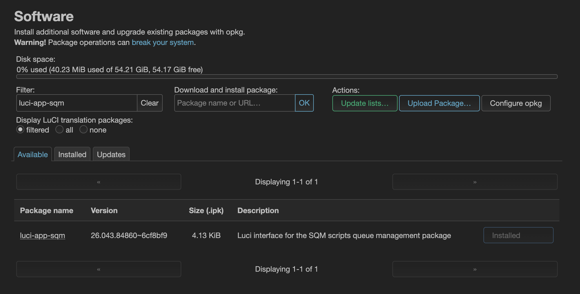

System>Software kısmına gelin arama kısmına luci-App-SQM yazın ve indirin.
Sayfayı yenileyin Network altında SQM QoS sekmesi gelmeli gelmedi ise log out yapıp tekrar giriş yapın.

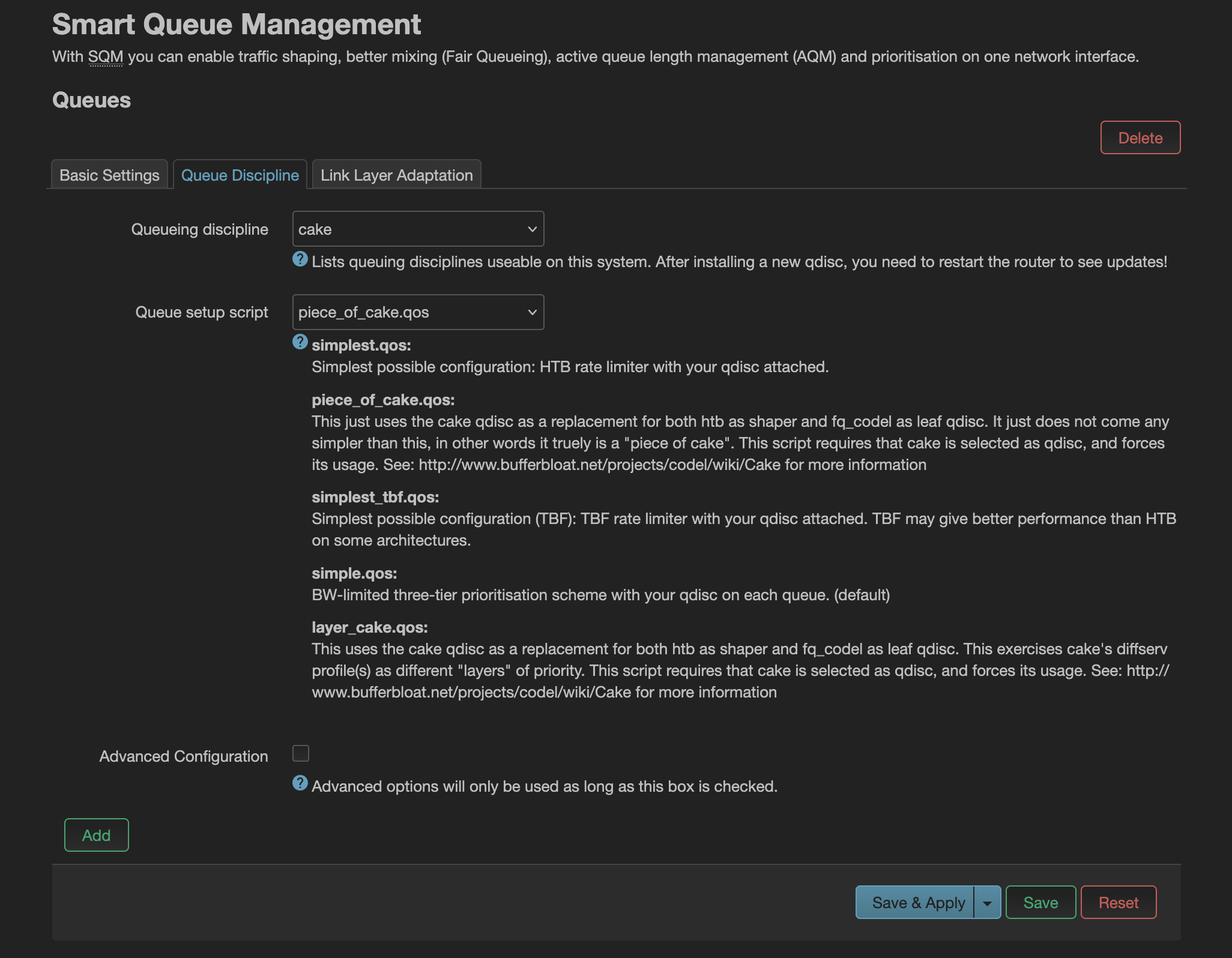

Önemli! Queue Discipline sekmesindeki ayarların böyle olduğuna emin olun. Amaç en kaliteli algoritma olan cake algoritmasını kullanmak.

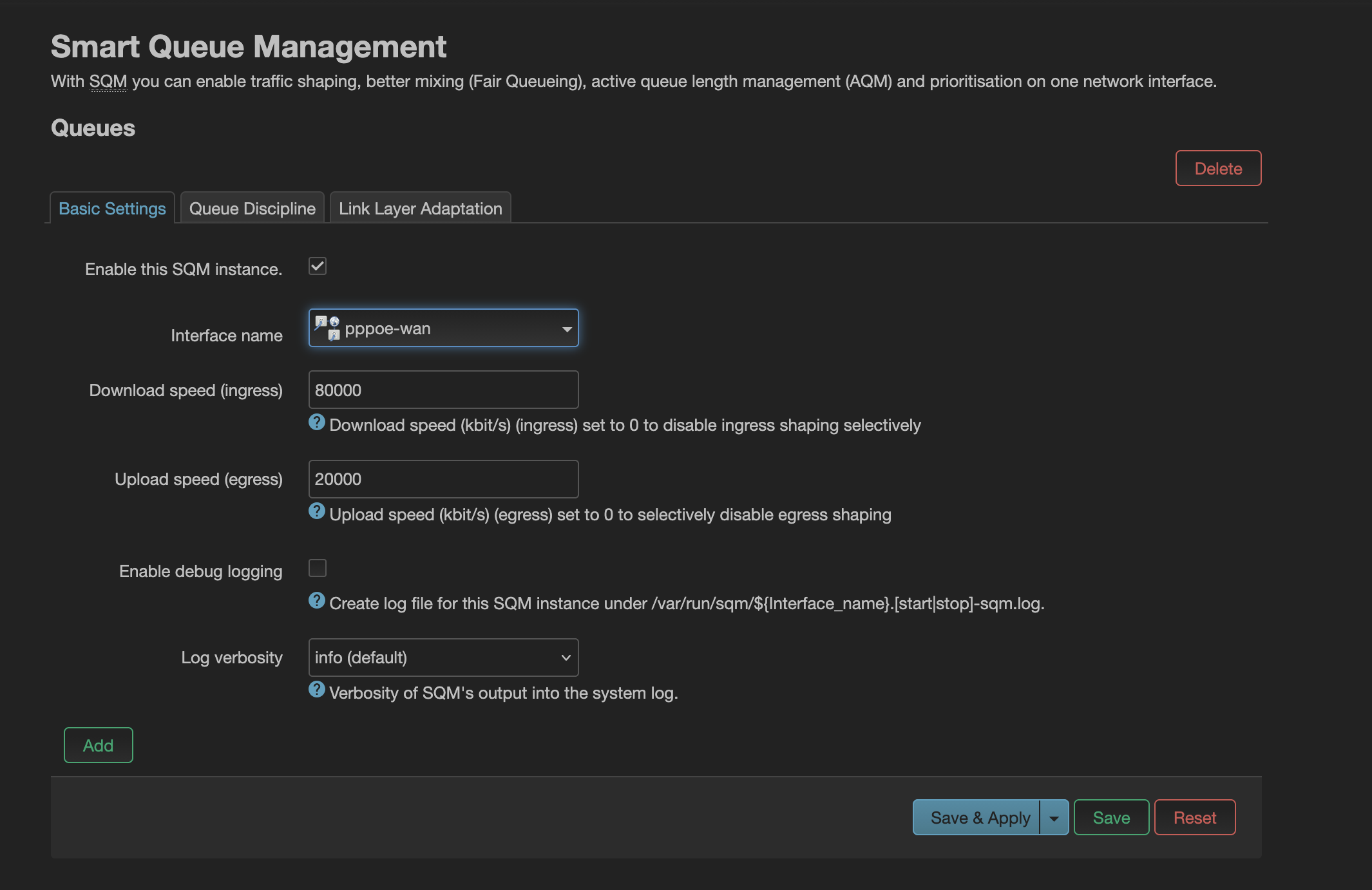

Enable this SQM instance:
Bu ayarı açık yapın, yoksa çalışmaz.
Interface name:
Burada WAN seçili olmalı. Ben IPTV kullandığım için WAN ile bir Ethernet portunu köprüledim, o yüzden PPPoE-WAN diye görünüyor. Sizde WAN, WAN.35 gibi görünebilir. Buradaki WAN'dan sonra gelen rakam VLAN ID oluyor.
Download Speed (ingress):
Buraya internet hızınızdan biraz kısarak bir değer girin.
100 Mbps internet için teoride 100000 yazılır ama bu değeri kısmanız lazım. Ben 90 Mbps internetim için 80.000 girdim, yeterli oldu. Siz de deneyerek ideal değeri bulmanız gerekiyor.
Sabırlı olun bu kısım ince ayar gerektiriyor deneyin ve en uygun ayarı bulun.
Upload Speed (egress):
Download ile aynı mantık, sadece upload hızınızı giriyorsunuz.

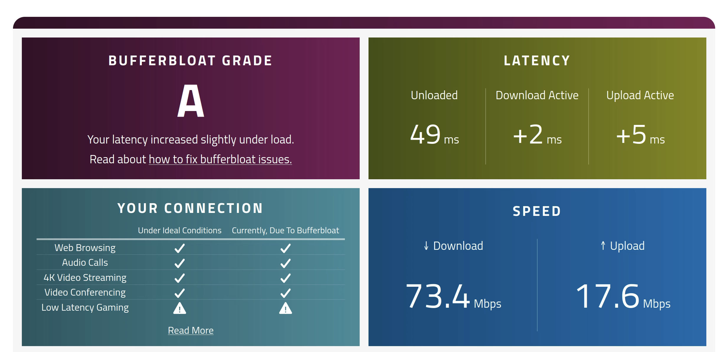

İnternet hızından çok feragat etmek istemediğim için değerleri yüksek girdim bu yüzden A+ yerine A aldım ama yeterli. Evde download yapan tek kişi zaten benim.

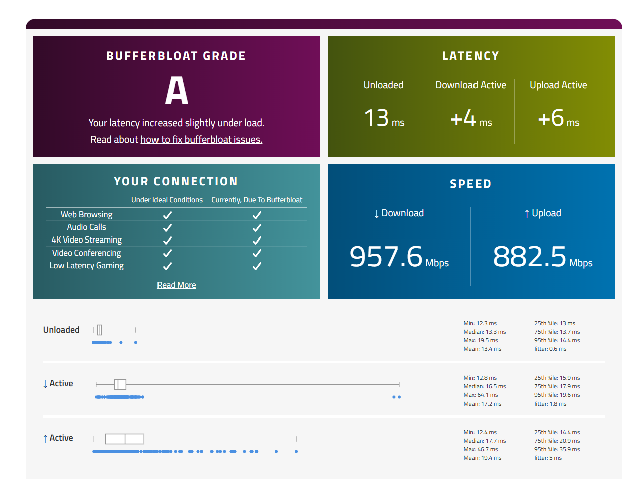

TurkNet GigaFiber kullanıyorum ve router olarak da Xiaomi AX3000t kullanıyorum. Tam hızı alabilmek için hardware offloading type ayarı açık. Bu ayar açıkkende SQM çalışmıyor. Bufferbloat sorunum pek yok ama yine de bunu aktif edebilmenin bir yolu var mı?

Hardware offloading kapalı olmalı eğer kapalı iken işlemci %100 olup darboğaza giriyorsa daha güçlü bir router ya da Pi 5 almanız lazım.
Evet kapalı iken hız 500Mbps üstüne çıkamıyor. Bu haliyle kalacak o zaman. Sonuçlarda bir anormallik yok değil mi?
Asıl önemli olan +5 yazması değil alt taraftaki grafiğin ne kadar sıçradığı testi link olarak paylaşırsanız detaylı inceleyebilirim.
