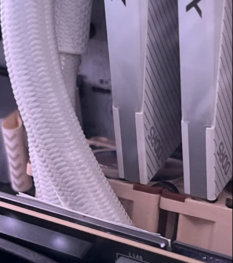

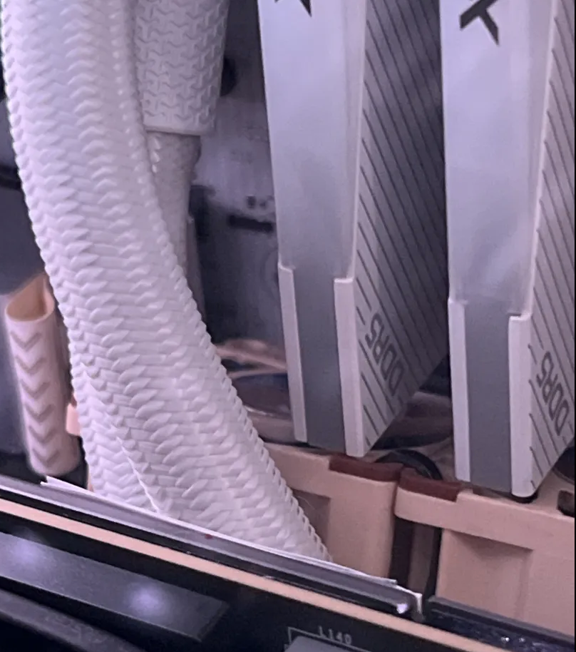

Hocam, maalesef kasam buna izin vermiyor. Yaptığım 3D modelde boşa gitti.
Hocam, ramler VRM fanın hemen altında üstünde beyaz RGB kısmı gözüküyor.
Thermalright fanları RAM'lerin altına bu şekilde sıkıştır. @demjr
Eki Görüntüle 257802

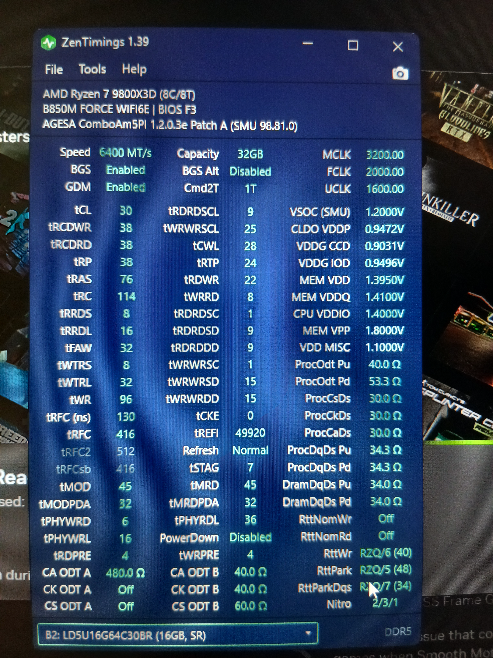

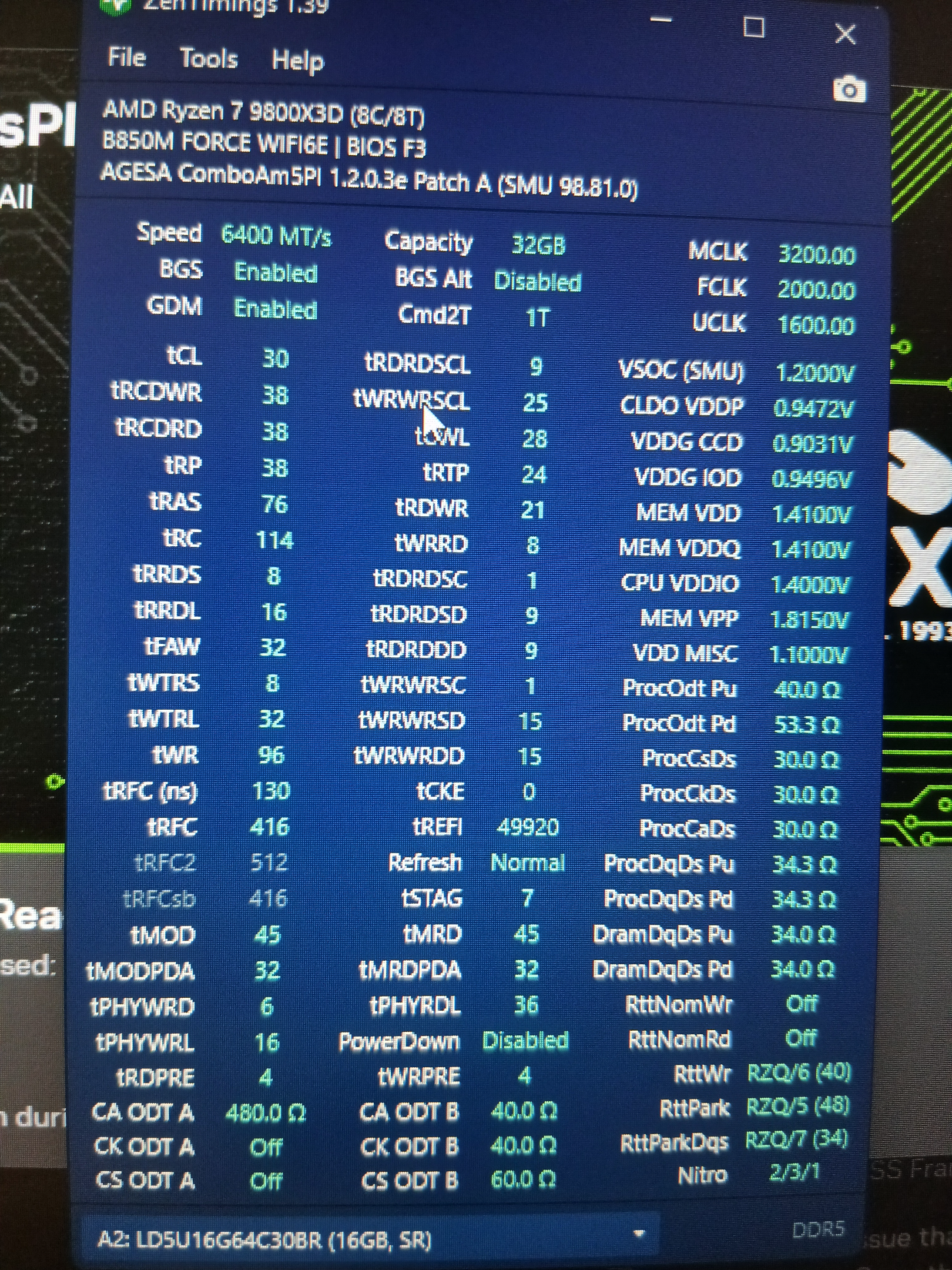

EXPO açtıysan A1-B1 iletin, DIMM telemetrisi ilet ZenTimings'ten. RAM Test Pro ile testi başlat, yükte kaç derece oluyor?
Tamam dır duruma göre soputma koyarız. Ben şimdi bilgisayarı açıp trst edeyim.
Hocam, 6400 MHZ CL30 gözüküyor iki kısımda. RAM sıcaklığı OCCT programına göre 38.5 derece.

Force Wi-Fi 6e için 1.2.0.3f XOC BIOS vardı sanırım. Overlock.net'te paylaşılıyor bunlar. A-Die için o denenebilir. Yeni BIOS'lar zaten eskisinden kötürüm halde, voltaj ihtiyacı arttı bende eski BIOS'a göre. Bu TCCDL timing hayli tehlikeli.
Gigabyte kartlarda 1.65 VDD limiti var. XOC BIOS'ta limit genişletildi bir tık daha. 1.85 VDD olması lazım.
Burada zaten 1:2 mod train etmiş, düzeltmesi lazım. 1:1 mod manuel tuning uygulanacak. @demjr
