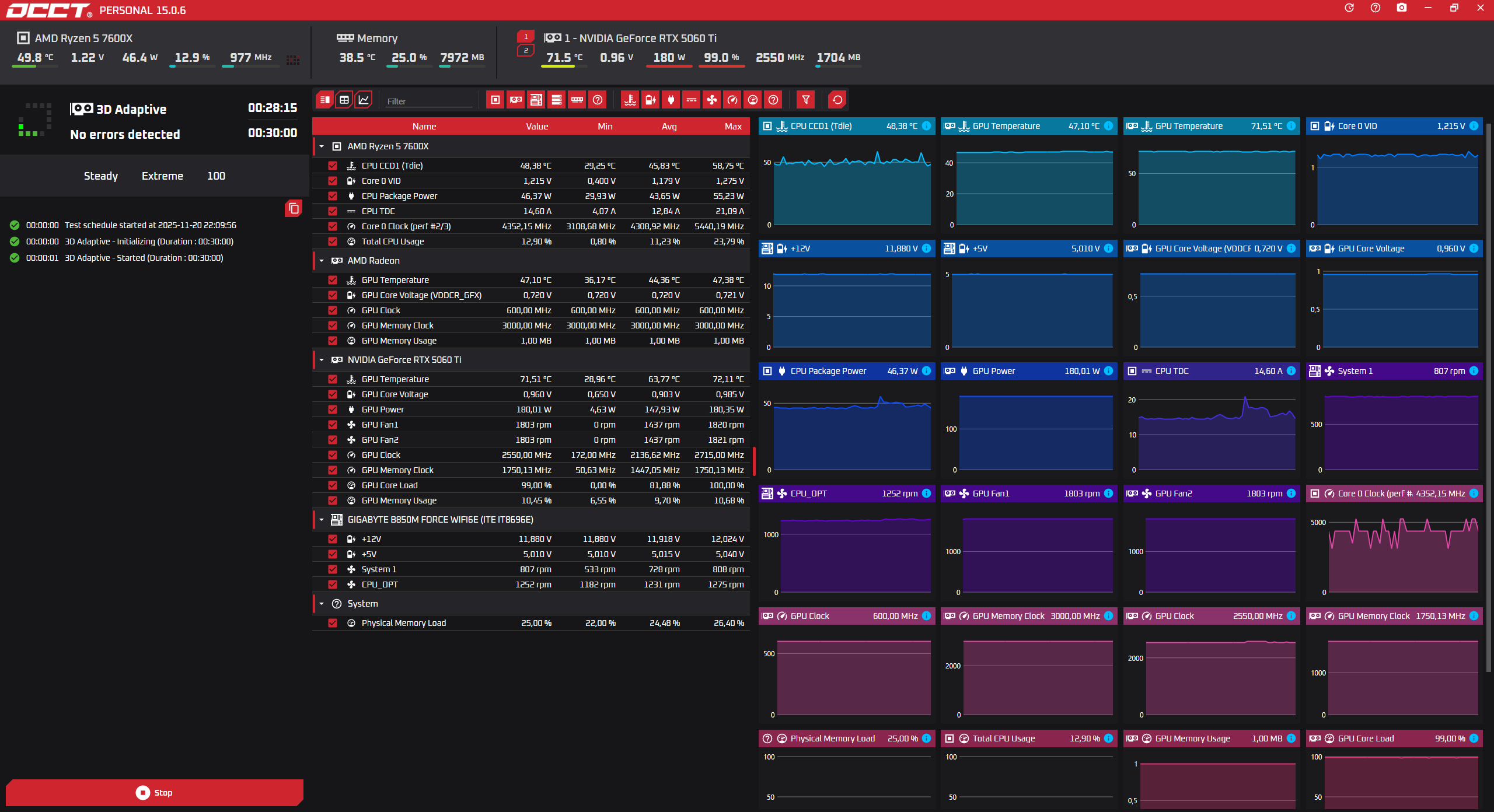

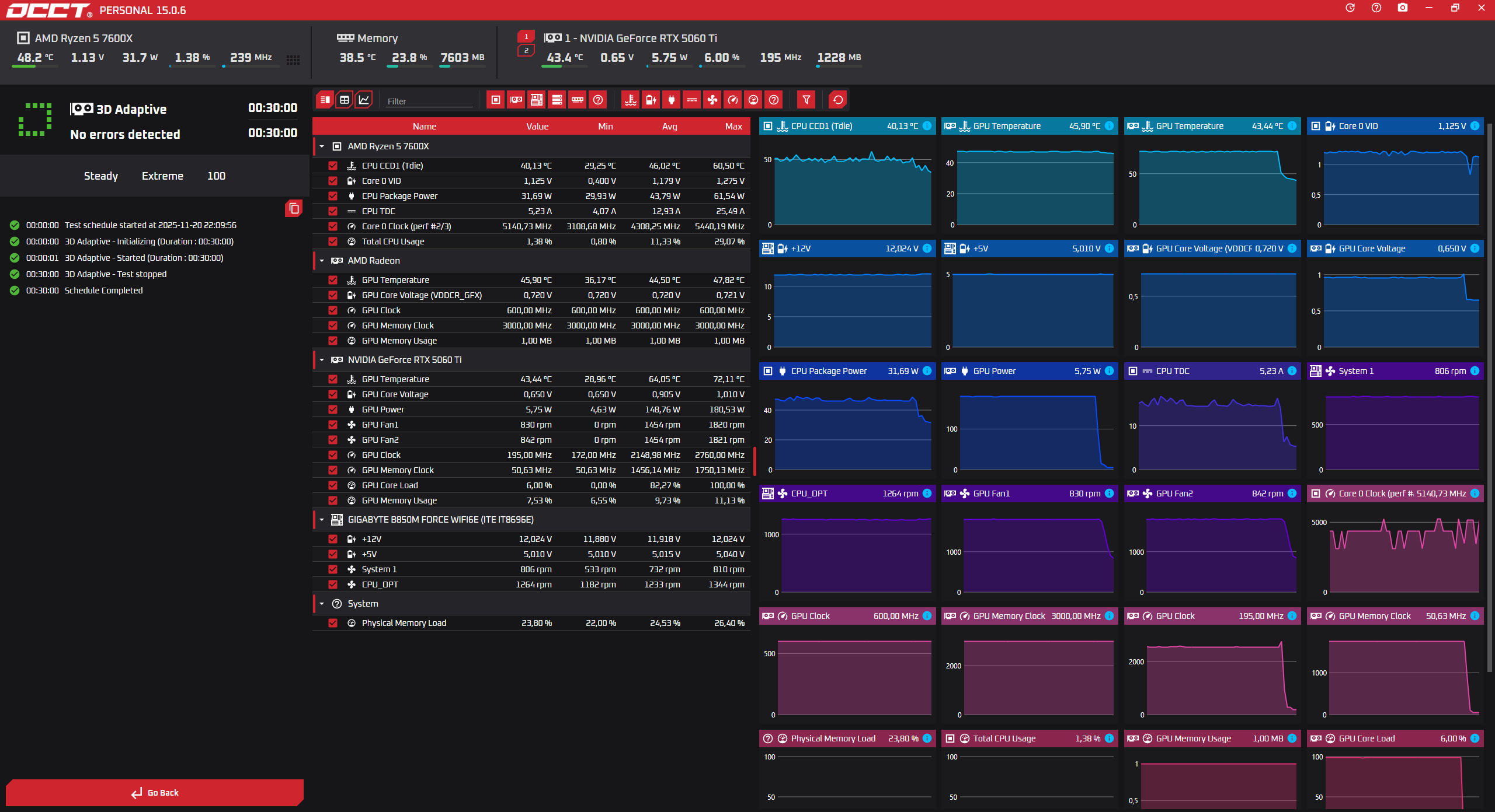

Furmark testinden de başarılı geçti, OCCT'den de. Şimdilik ekran kartı değişimini askıya aldık. Format sonrası bilgi vereceğim.
