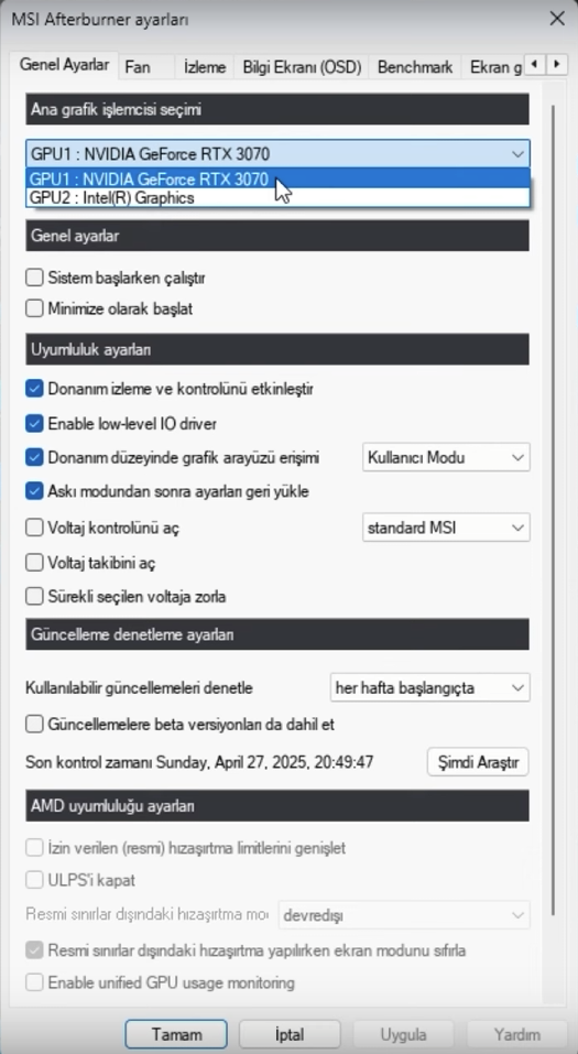

Afterburner'ı Açın ve Ayarlara Girin​

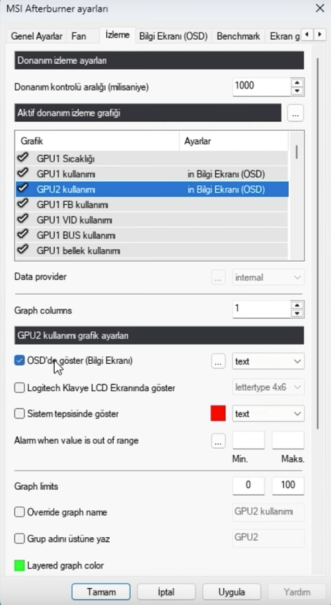

Afterburner yazılımını çalıştırdıktan sonra sol taraftaki çark simgesine tıklayarak ayar menüsünü açın.
Çift GPU'ya sahip sistemlerde burada GPU1 ve GPU2 şeklinde iki seçenek görünüyor olacak. Örneğin, bir sistemde GPU1 Nvidia RTX 3070, GPU2 ise Intel Graphics olarak listelenebilir. Bu da harici ve dahili grafik işlemciler anlamına gelir.
Oyun İçinde Hangi GPU’nun Kullanıldığını Görüntüleyin​

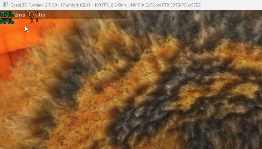

Furmark gibi bir test programını arka planda çalıştırarak GPU'ların kullanımını daha net takip edebilirsiniz.

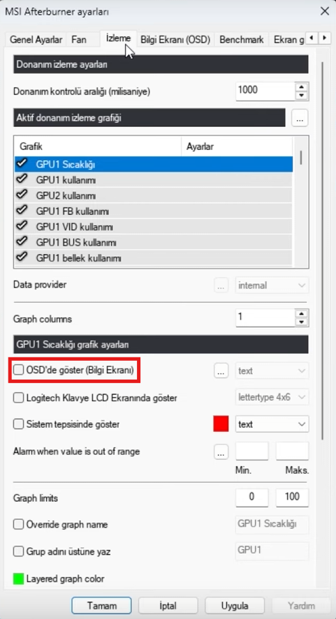

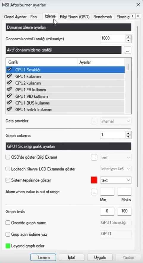

Afterburner arayüzünde “İzleme” sekmesine geçin. Burada sistemdeki tüm GPU'lar listelenecek.
  • GPU1 kullanımı seçeneğini işaretleyin ve OSD'de göster (On-Screen Display) seçeneğini işaretleyin.
  • Aynı işlemi GPU2 için de yapın.
  • Her iki GPU için de OSD'de göster dedikten sonra artık hem dahili hem harici ekran kartınızın kullanımlarını görüntüleyebilirsiniz.

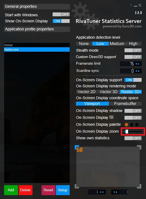

Görüntü biraz küçük kalırsa, sistem tepsisindeki RivaTuner simgesine tıklayın. Buradan On-Screen Display Zoom ayarını arttırabilirsiniz. Ekran çözünürlüğünüze bağlı olarak daha büyük bir değer tercih etmeniz gerekebilir.
GPU İsimlerini Daha Anlaşılır Hale Getirin​

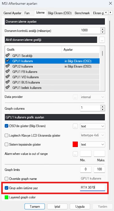

Oyun sırasında hangi GPU'nun hangisi olduğunu hatırlamak zor olabilir. Bu yüzden izleme kısmında isimleri özelleştirmek işleri kolaylaştırır.
  • GPU1 için “grup adını üstüne yaz” seçeneğiyle ismi RTX 3070 olarak değiştirin.
  • GPU2 için aynı şekilde ismi Intel GPU olarak belirleyin.

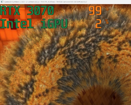

Oyun sırasında ekranın köşesinde hangi GPU’nun ne kadar kullanıldığını görebilirsiniz. Örneğin bizim kullandığımız test uygulamasında;
  • RTX 3070 %99 oranında çalışırken
  • Intel GPU yalnızca %2 gibi düşük bir kullanım gösteriyor.
Bu yöntem sayesinde hangi ekran kartının aktif olduğunu ve ne kadar yük altında çalıştığını kolayca tespit edebilirsiniz.

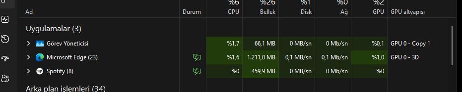

Dizüstü kullananlarda iki tane ekran kartı olur. Genelde işlemciye gömülü GPU 0 harici ise GPU 1 olarak gözükür. Görev yöneticisinde ad kısmına sağ tıklayıp kategorilerden GPU altyapısını açıp bakabilirsiniz. Veya oyun girince görev yöneticisini açıp, performans kısmına geçiş yapın. Ayrıca görev yöneticisini seçeneklerinden her zaman üstte gözükecek şekilde ayarlayın. Sonrasında oyuna tıklayın yani oyun ön planda seçili olsun. Görev yöneticisindeki GPU kısımlarını kontrol edin. Orada Intel GPU, Nvidia GPU diye yazacaktır. Ona göre hangisi kullanılıyor anlarsınız.
