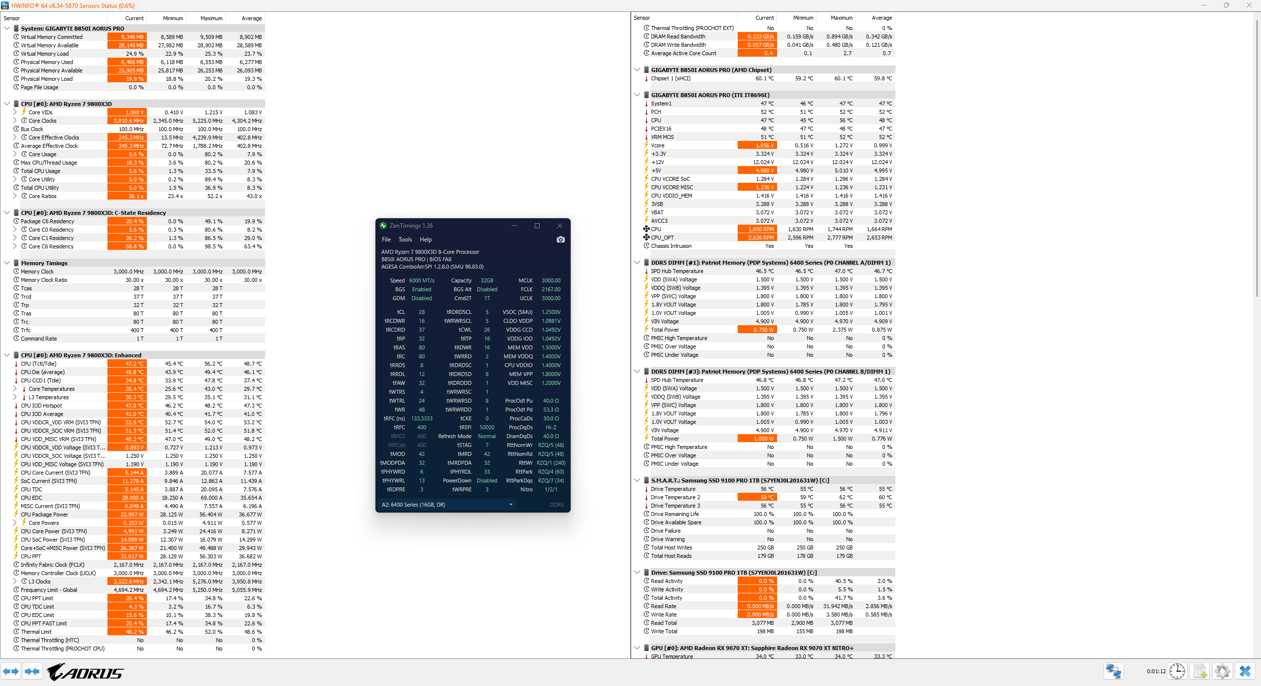

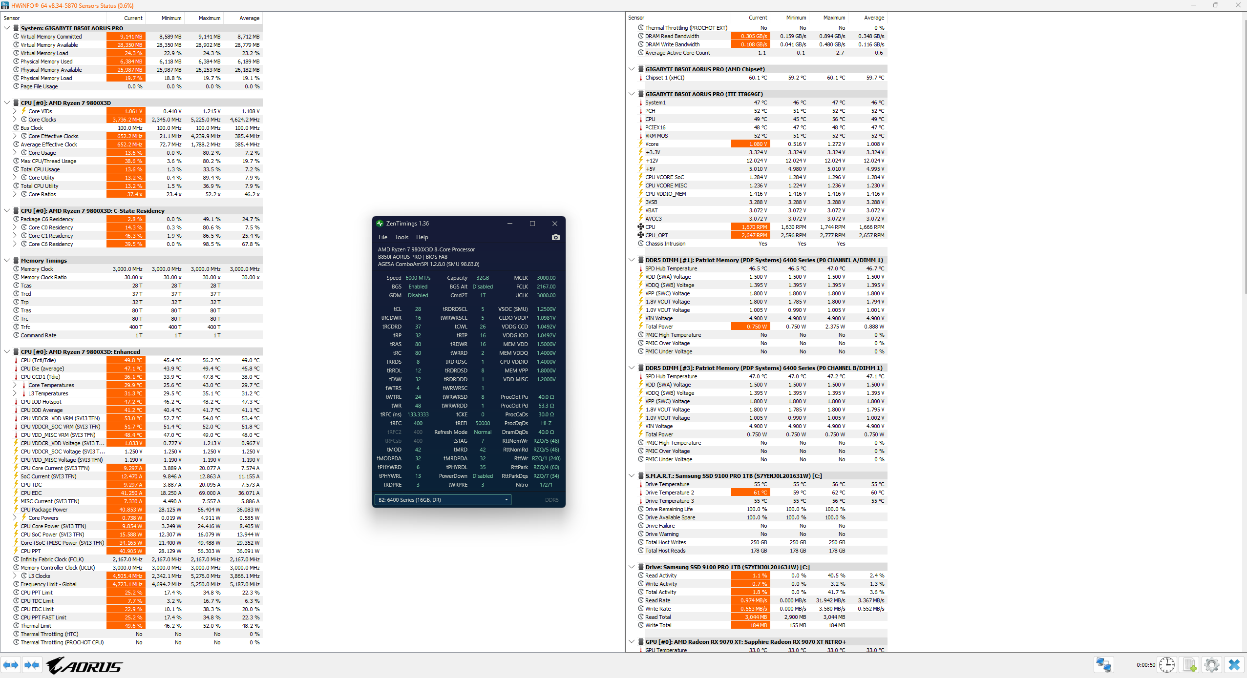

Son durum bu sekılde. Ayrica oda sicakligi da 26 derece.

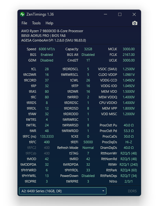

tRCD başına kötü şeyler gelmiş, 37 bırak. 36 yemiyor olabilir. Giga akıllı olduğundan Auto almış bozan değeri. VDD istiyordur 36.
Gear kapalı, tRCDRD 37, 1x-1x Boot ederse öyle teste al. LLC Turbo aktif.
bu ayarlar gecerli sekilde.
Ayarlar doğru, fan üflemesi lazım bir şekilde. Diğer türlü yazın sıkıntı olabilir. Şimdi teste alsan 70-75 görecek. Her silikon yemez, hata verir. Şansını dene.
DR modül bu, fan üflemeden soğutmak zor.
Tek tek dene, 2-3-1 tutarsa kalsın. Tutmazsa tRFC1 432 bırak.
1x burst. nitroyu dediginiz gibi yapayim mi?
Sırayla deneyeceksin, önce Nitro 2-3-1, sonra tRFC1 432, en son yine hata varsa Burst 8x-8x.
Yine hata varsa Gear Down Enabled kalacak. Bu LLC ayarlarını Turbo yapmadıysan yap. Dahili grafik kapat, Fast Boot varsa kapat.
Bir de PMU Training kısmını bul, ARD Manuel 2 değerini gir, olmazsa 0 ya da 1 dene. 33-35 olmasın Zen'deki tPHYRDL. A2-B2 için bunu tutturarak sabitle.
33-33 ya da 35-35 A2-B2 eşitle. ARD 0-1-2.
Degerler asagida ki gibi, ancak test direkt hata verdi tekrardan. 2-3-1 ise yaramadi. simdi 2-3-1 i oldugu gibi birakip 432 denicem, olmazsa 8x leri deneyecegim.
Bir de PMU Training kısmını bul, ARD Manuel 2 değerini gir, olmazsa 0 ya da 1 dene. 33-35 olmasın Zen'deki tPHYRDL. A2-B2 için bunu tutturarak sabitle. bu dediginizi ne zaman yapayim bunlardan sonra mi?
