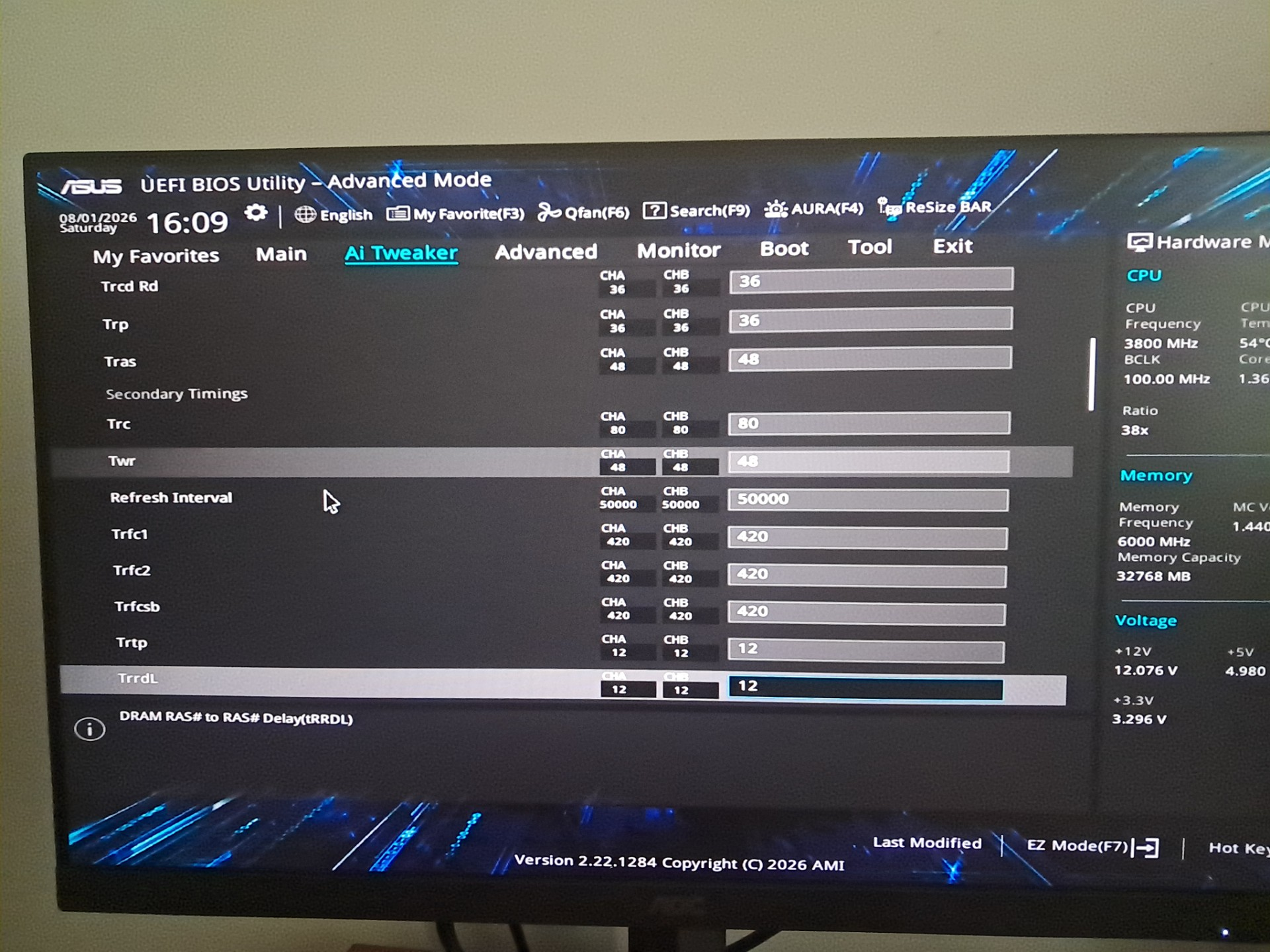

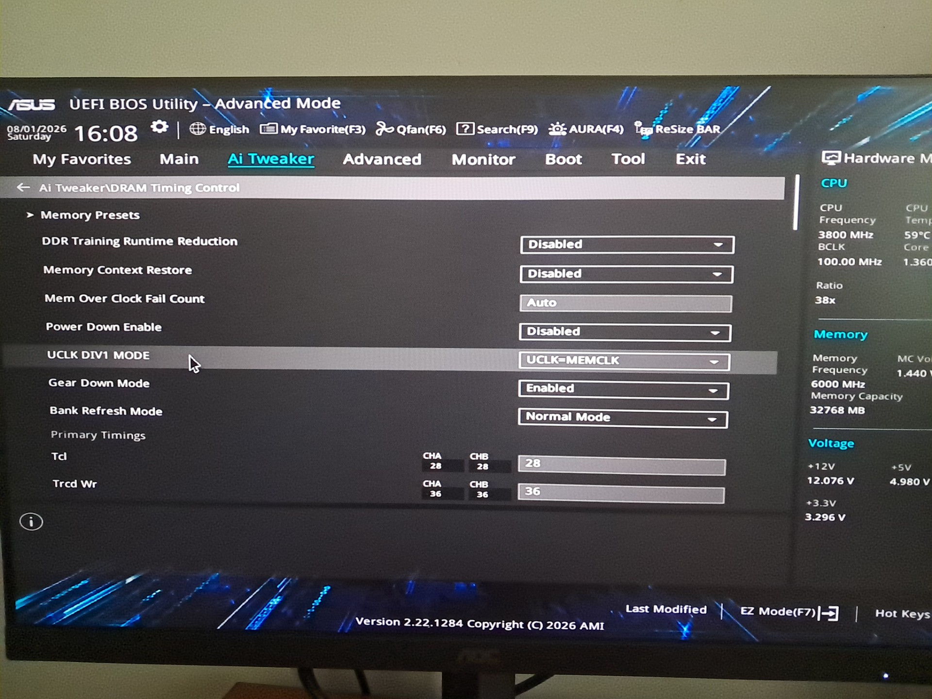

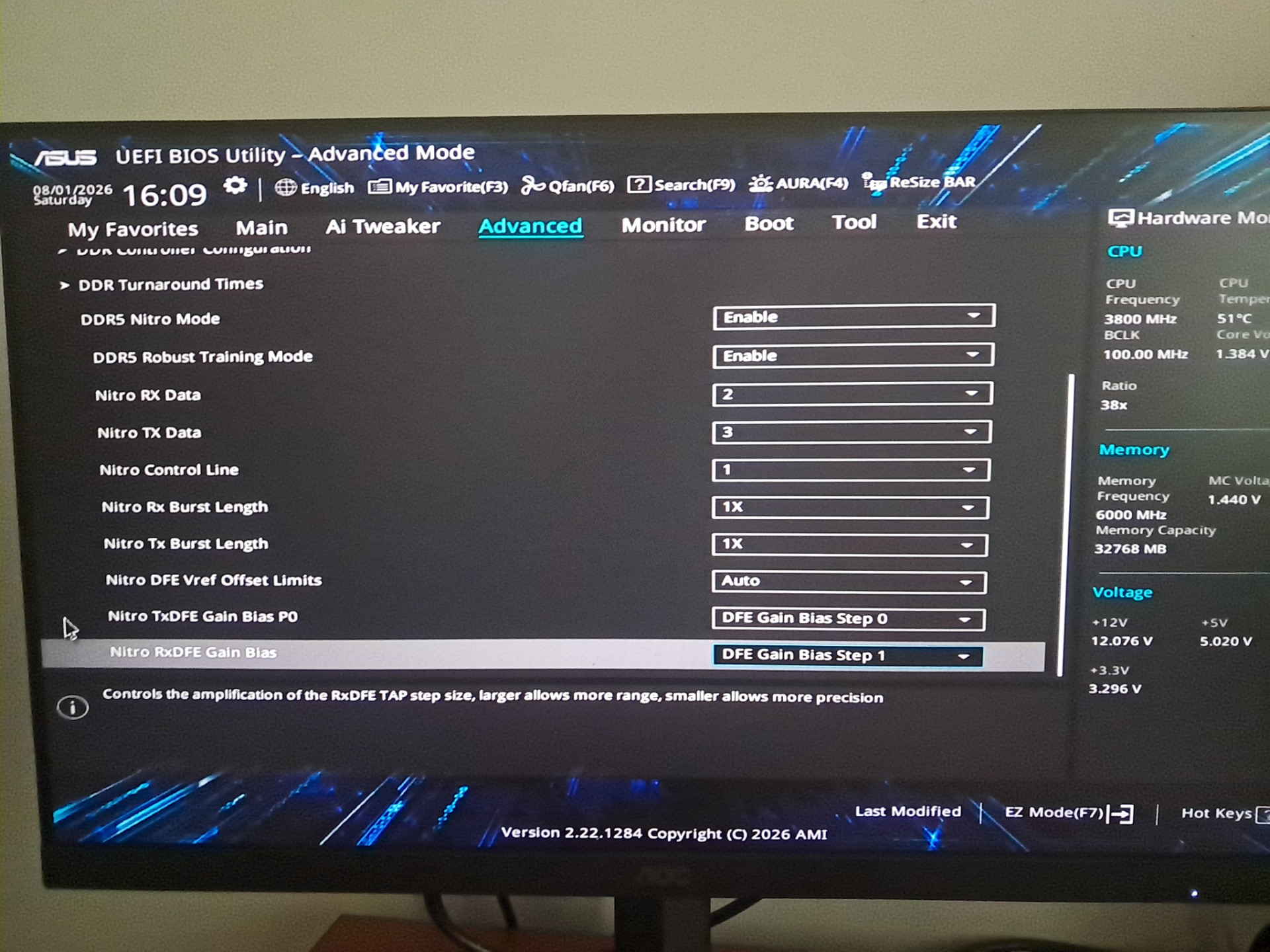

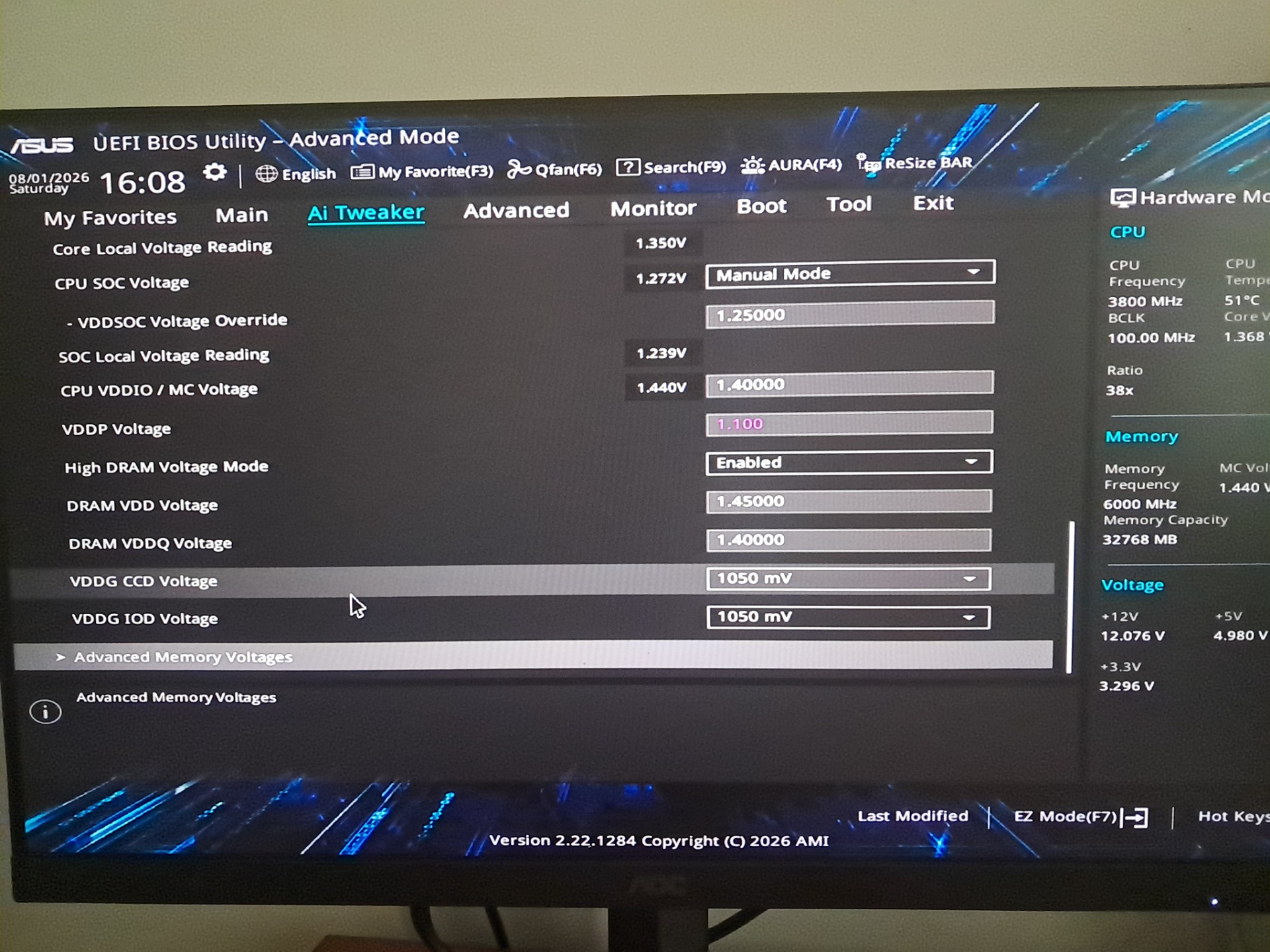

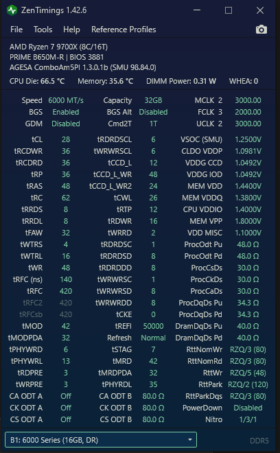

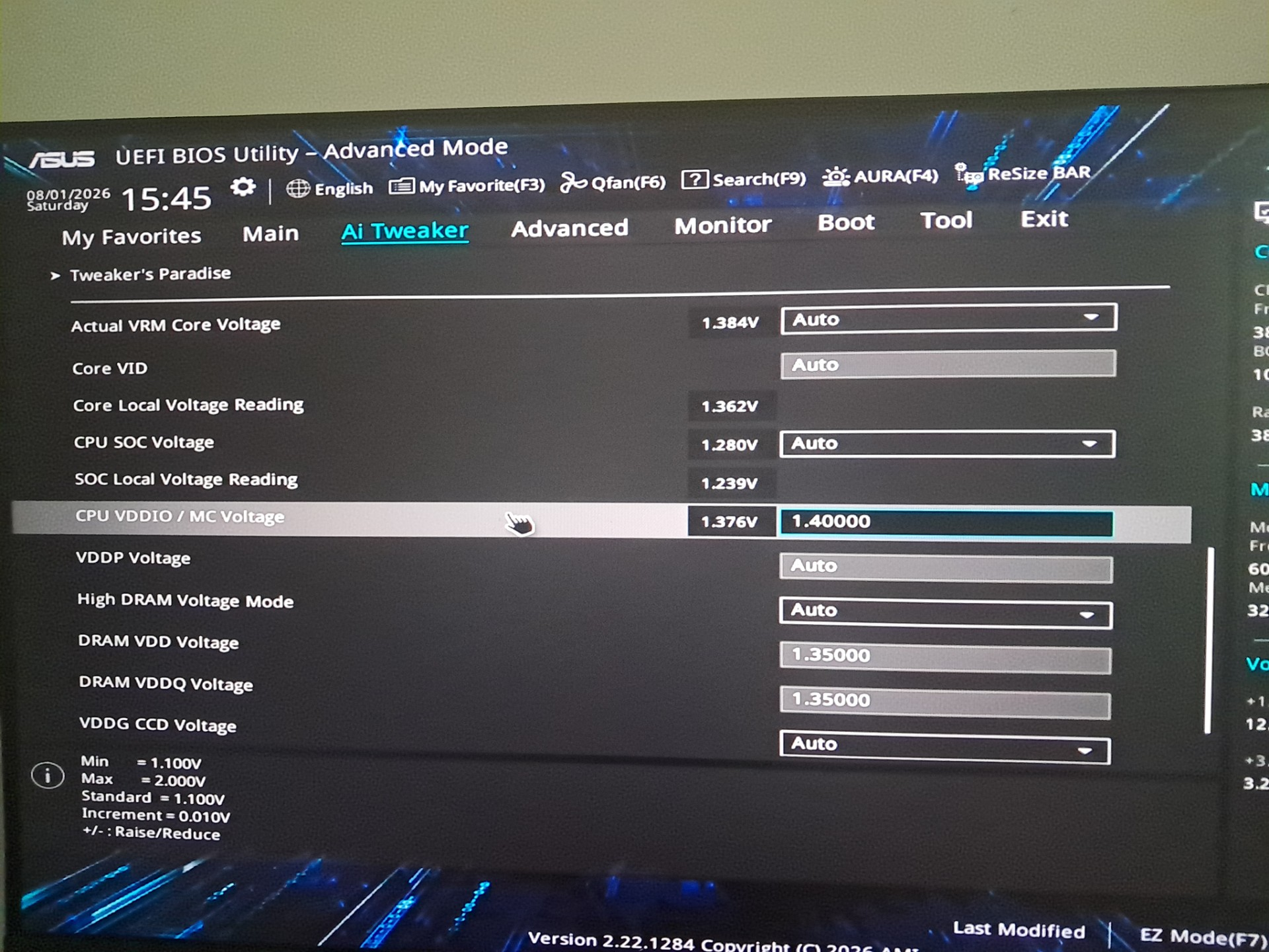

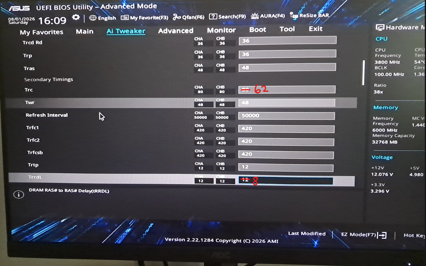

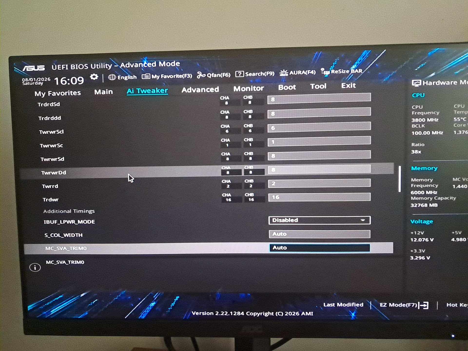

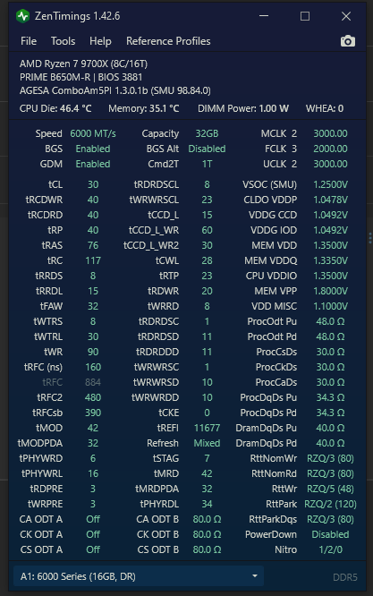

@Ayhan Dönmez hocam işlemci ve anakart değişikliği yaptım. Önceki profil kabul etmiyor, nasıl bir şey yapalım?
  • 2X Patriot Viper Venom 16 GB 6000 MHz CL30 PVV516G60C30
  • ASUS B650M-R
  • R7 9700X
2X hocam.
Öncelikle rehberin H-die bölümünü uygulayacağım;
DDR5'te h-die ile a-die eş değer kabul edilmektedir, son kullanıcılar arasında bu şekilde kabul görmektedir. H-die için Patriot'un a-die'a özel adlandırması olduğu düşünülmektedir. İki modül arasındaki ayarlar birebir benzerlik göstertmektedir. H-die dr oluşu nedeniyle sadece birtakım timing farklılıkları mevcuttur. twrwrsd ve trdrdsd kısımları dr modüllerde 1 bırakılamaz. Imc tarafından aktif olarak kullanılmaktalar. H-die dr için bu Timing'ler 8 tck bırakılmalıdır. Gear açıkken 6 tck stabil ise o şekilde kalabilir. daha sıkı halini test sonrası stabilite sağlandığında denemek lazımdır. Dr modül oluşu nedeniyle 16 gbit olsa dahi a-die sr modüllere göre 1:2 mod performansı kötüdür. Normal kullanıcı için sadece 6000-6600 MT/s 1:1 mod kullanıma uygundur. 6400 ve 6600 MT/s ise IMC limit senaryordur, golden ımc harici açılamayacaktır.

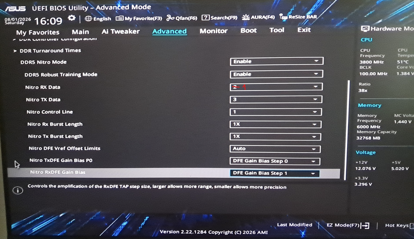

Bu kısımları da gözden geçirin atlamayın. Daha önce Ayhan hocamla ayar yaptıysanız, BIOS'tan görsel yüklemen gereken yerleri biliyorsundur. Nitro ya da AI Tweak ne varsa, hepsini eksiksiz yükleyin.

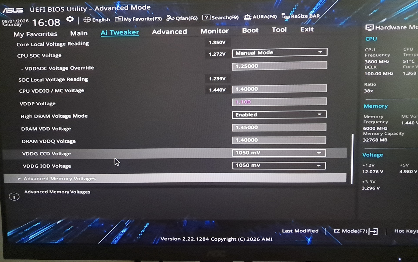

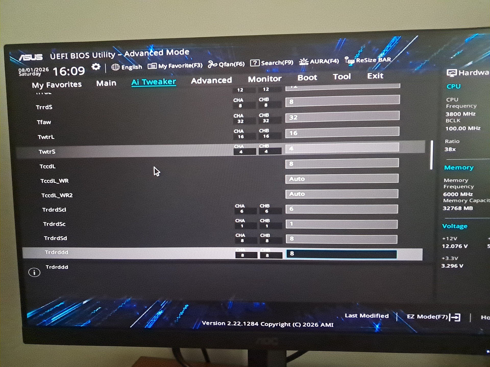

Farklı bir anakart ve işlemciyle yapmıştık evet. Isterseniz direkt bios üzerinden dump alayım .txt olarak okuması daha rahat olur.

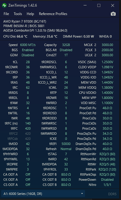

Mevcut ayarlar. Şimdi rehbere başlıyorum.
@Ayhan Dönmez

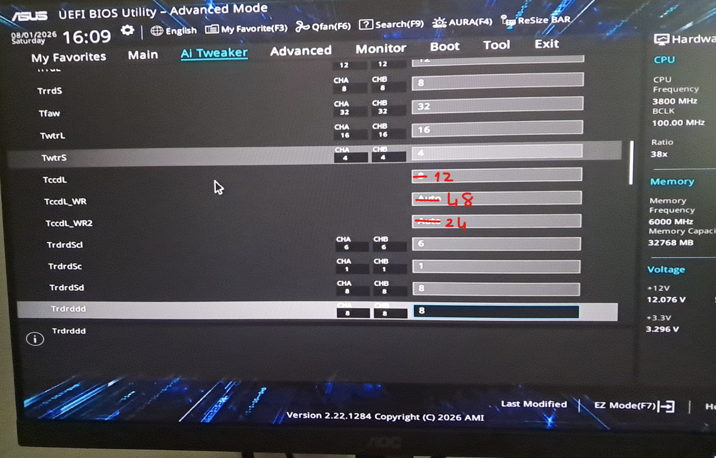

Boot edemiyorum hocam. Rehberdeki son adımlardan önce BSOD yedim şimdi'de boot logoda kalıyor.
@Ayhan Dönmez
Eki Görüntüle 270396Eki Görüntüle 270397Eki Görüntüle 270398Eki Görüntüle 270399Eki Görüntüle 270400Eki Görüntüle 270401Eki Görüntüle 270402

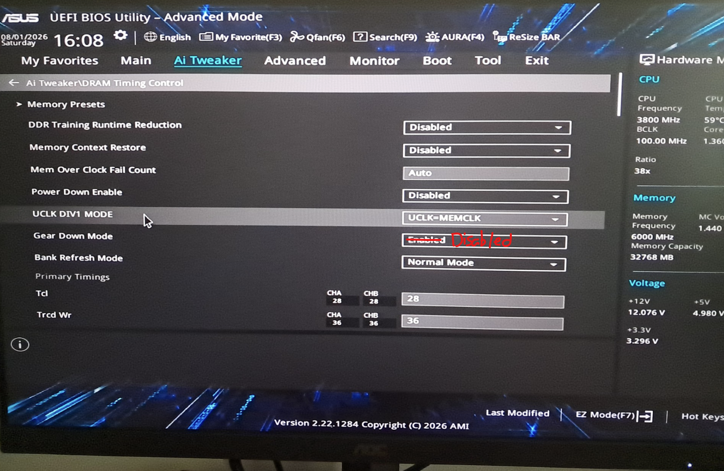

@Tuhoiisa TCCDL 8 gazabına uğramışsın. Sende Boot etmez 8. Integrated Graphics ve Fast Boot kapat. POST Delay Time 1 saniye değiştir, ASUS Tools Disabled. Memory Context Restore, Power Down ve Gear Down Disabled. AM5 Thermalright Contact Frame takılı mı? Takılıysa onu sökmen lazım.

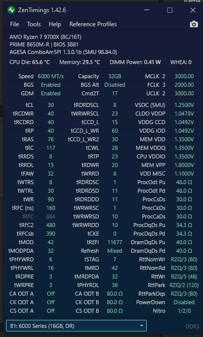

Zen buradan A1-B1 iletin 2 modülü.
Konunun başında ilettim hocam. Contact frame yok. Ayarları yapıyorum şimdi.
Bunu bulamadım hocam diğer ayarları yaptım deniyorum şimdi.
B650'de olmayabilir. Anakart yazılımı spamlayan ayar. ASUS virüs enjekte ediyor moboya. :) Diğer tüm markalarda olduğu gibi, zorla kurdurtacaklar illa.
Sağ olun hocam, RAM Test Pro'yu 90 dakika çalıştırıyorum şimdi. @Ayhan Dönmez
90 yetmez. Nitro TX 2 değişip 180 dakika et. Bellek temizliği sonrası.
