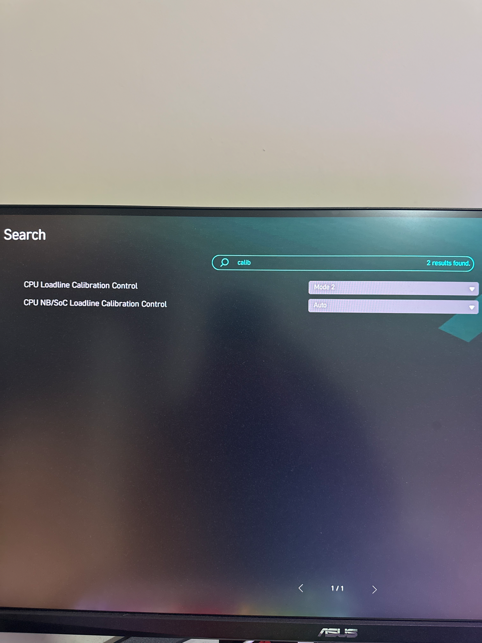

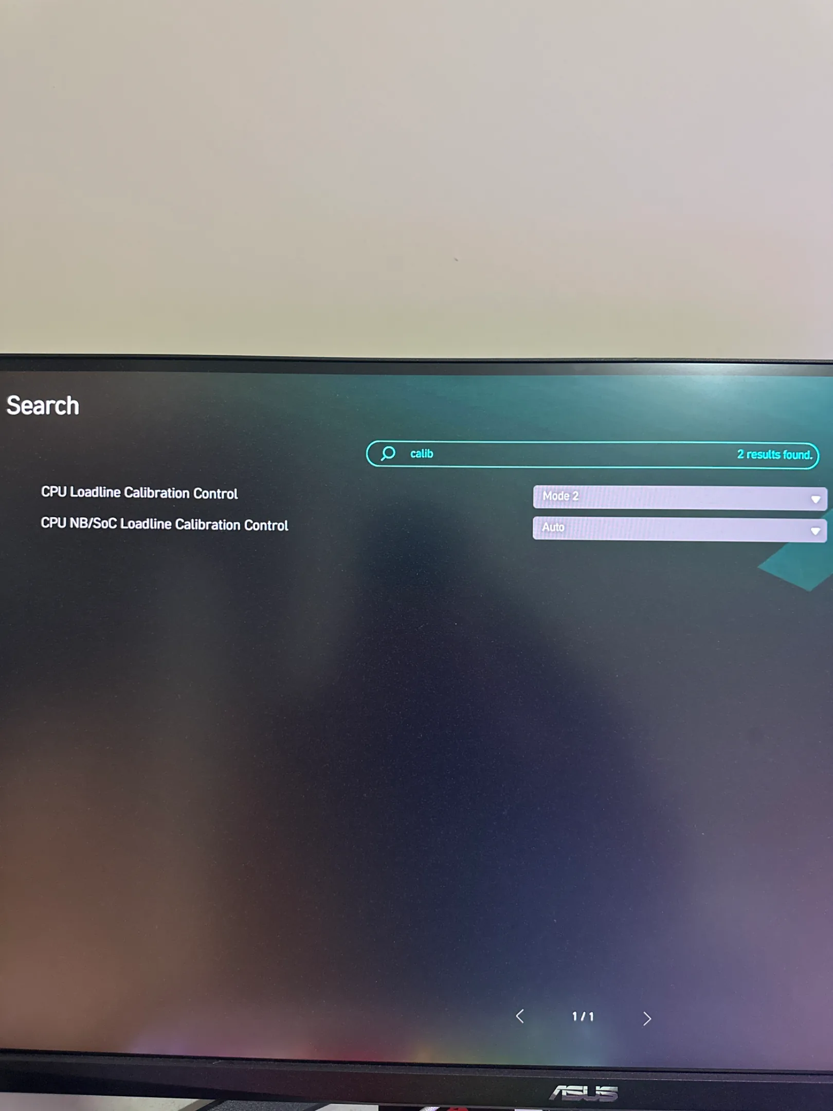

Advanced-AMD Overclocking menüsünde olması lazım. Auto yerine Enabled kalması daha iyi. Power Saving ayarları açık kalmasın mümkünse. Bu da onlardan biri, C-State yine öyle. Diğer birkaç ayar daha var, onlar PCIe ile alakalı. Senin için şu aşamada önemsiz.
    82,5 KB · Görüntüleme: 37
Evet, ikisi de Mode 2 olmalı.
