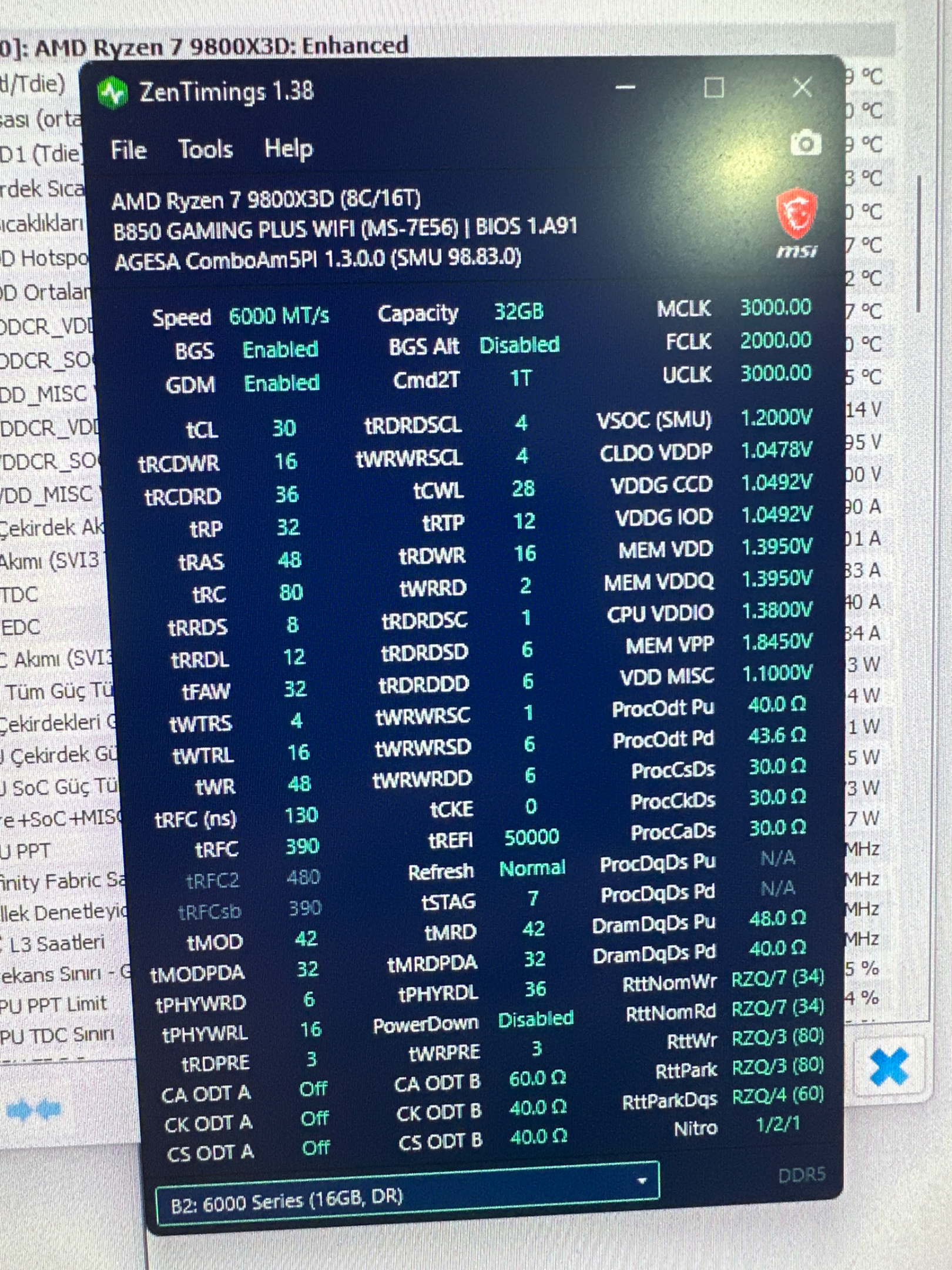

@Ayhan Dönmez Bu sefer de logical core 5 hatası verdi. Silikon kaliteleri gerçekten kötüymüş herhalde.

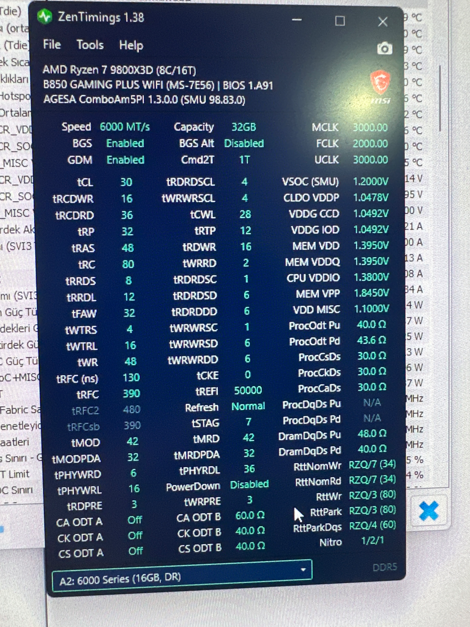

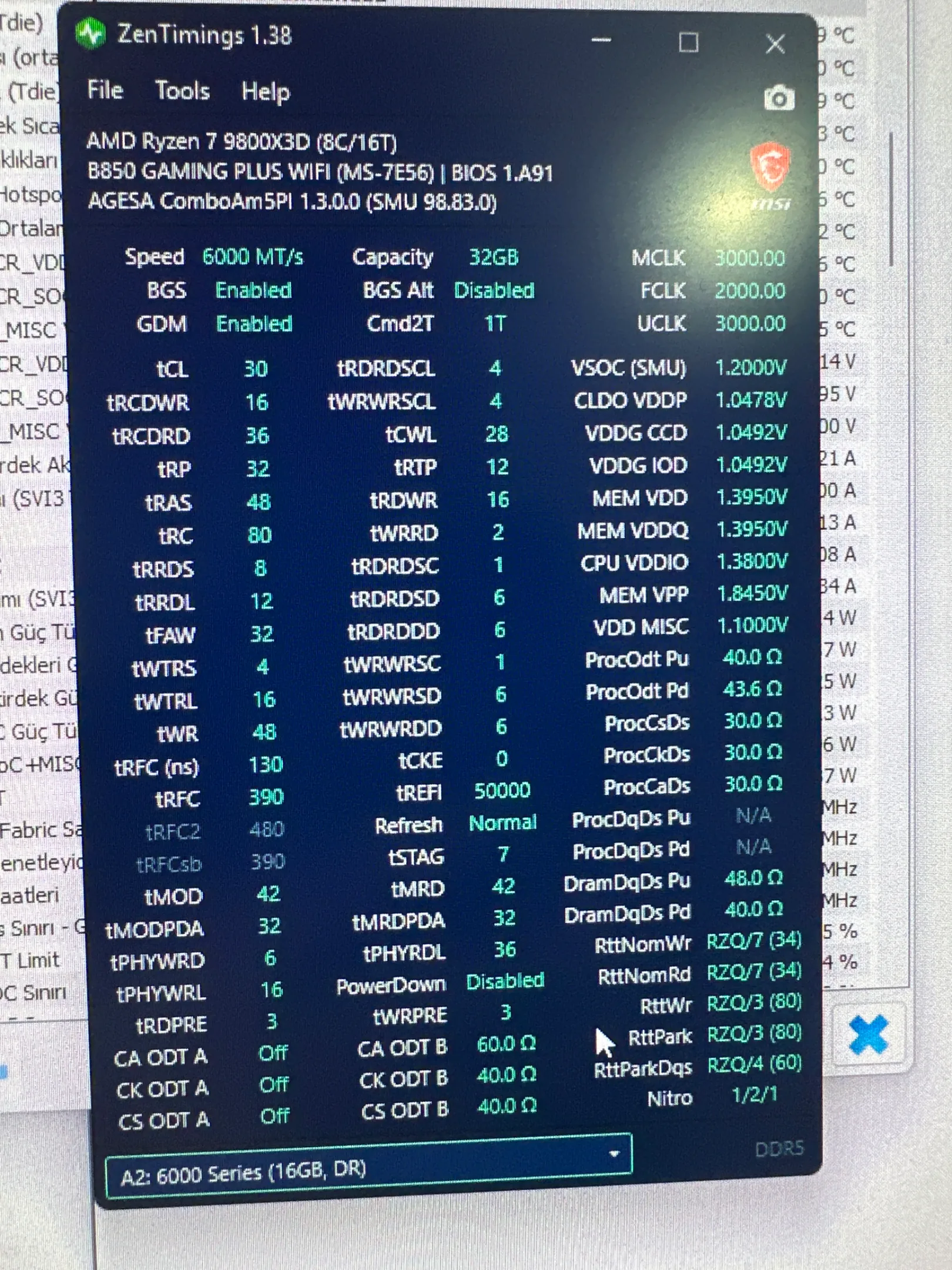

RAM'den dolayı da hata verebilir VT3. -15 All Core tekrardan deneyin, BIOS'tan PBO kısmı dediğim şekilde ayarlandı, değil mi? Bir de şu an Zen A2-B2 son halini iletin. @bwsercan
    495,8 KB · Görüntüleme: 94
    511,6 KB · Görüntüleme: 84
Evet her şey dediğiniz gibi eksiksiz ayarlandı. -15 All Core ile testi tekrardan başlattım. Zen son hali:
Bu da hata verirse birkaç ayarı gözden geçirmek lazım, onu o zaman konuşalım. Global C-State, Spread Spectrum Disabled ve diğer LLC ayarları Mode 2 ayarlandı. Hatalık bir durum yok, silikon ile alakalı bir durum.

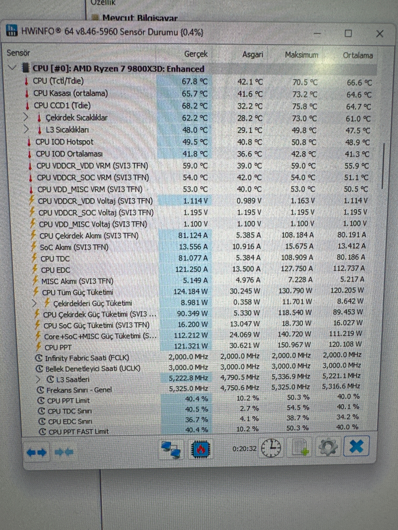

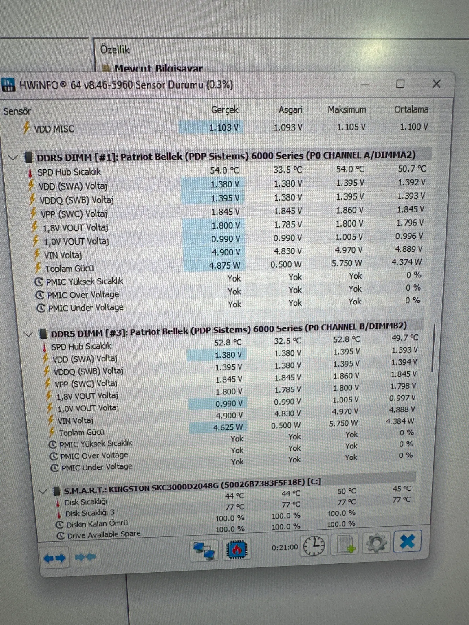

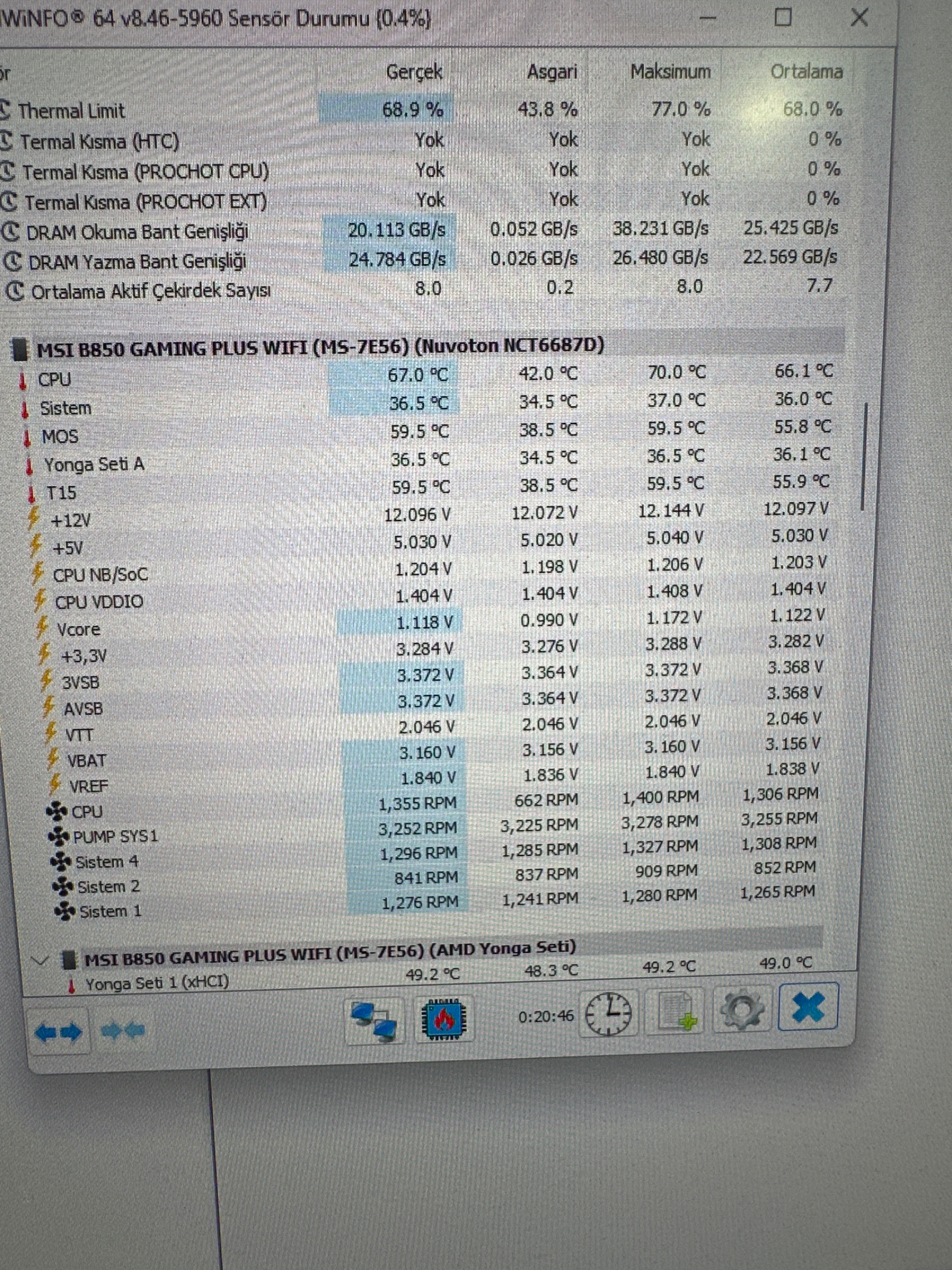

@bwsercan Test anında HWiNFO sensörler kısmını iletin şu anda, onlara da bakalım. CPU ve DRAM sensörleri hepsini atmanız uygun olur. Test devam ederken sıcaklıklara göz atmak lazım.
Buyrun hocam:

Normal görünüyor, tamamen silikonla alakalı bir durum gibi duruyor. Bakacağız sonuca göre.

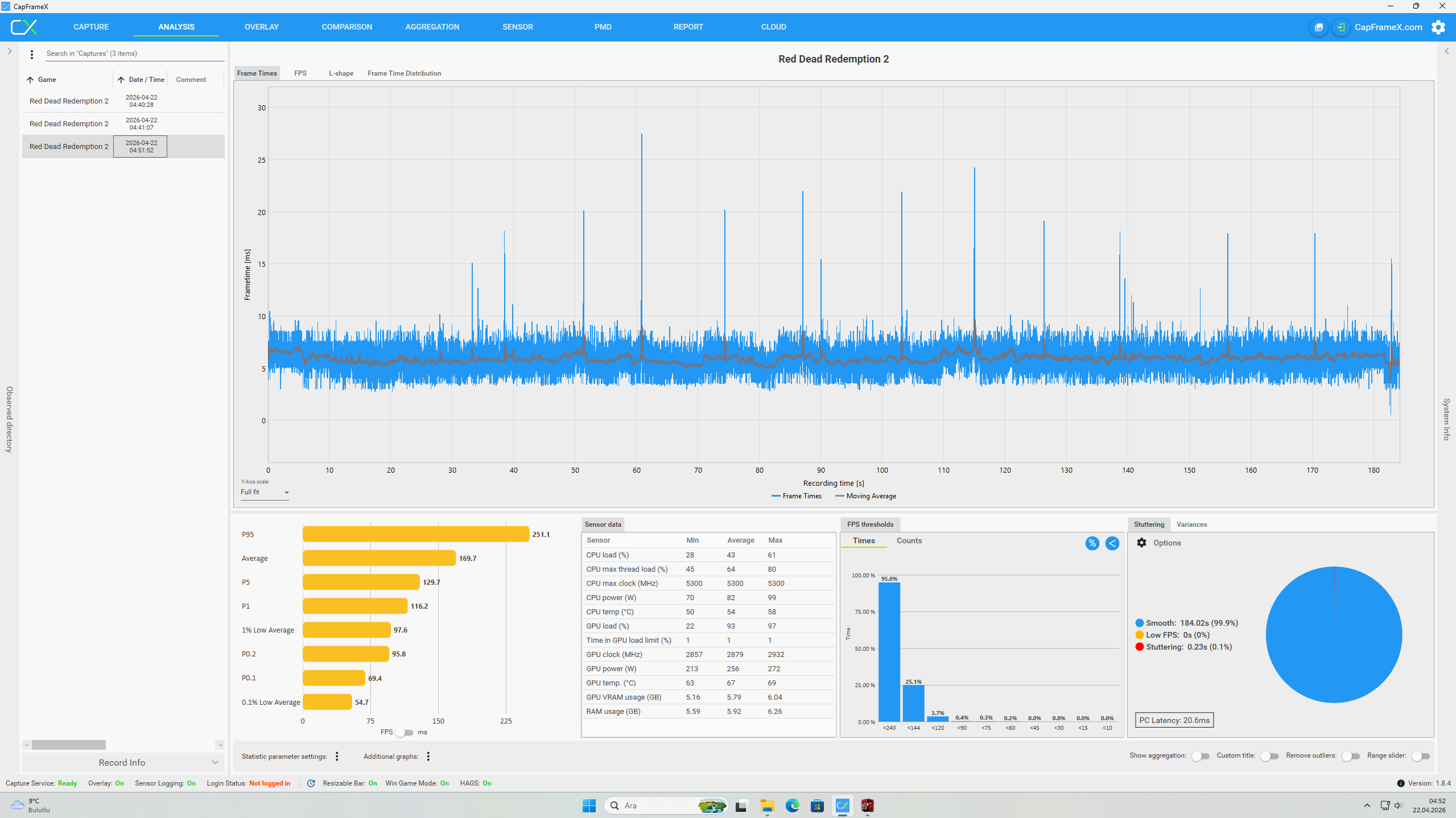

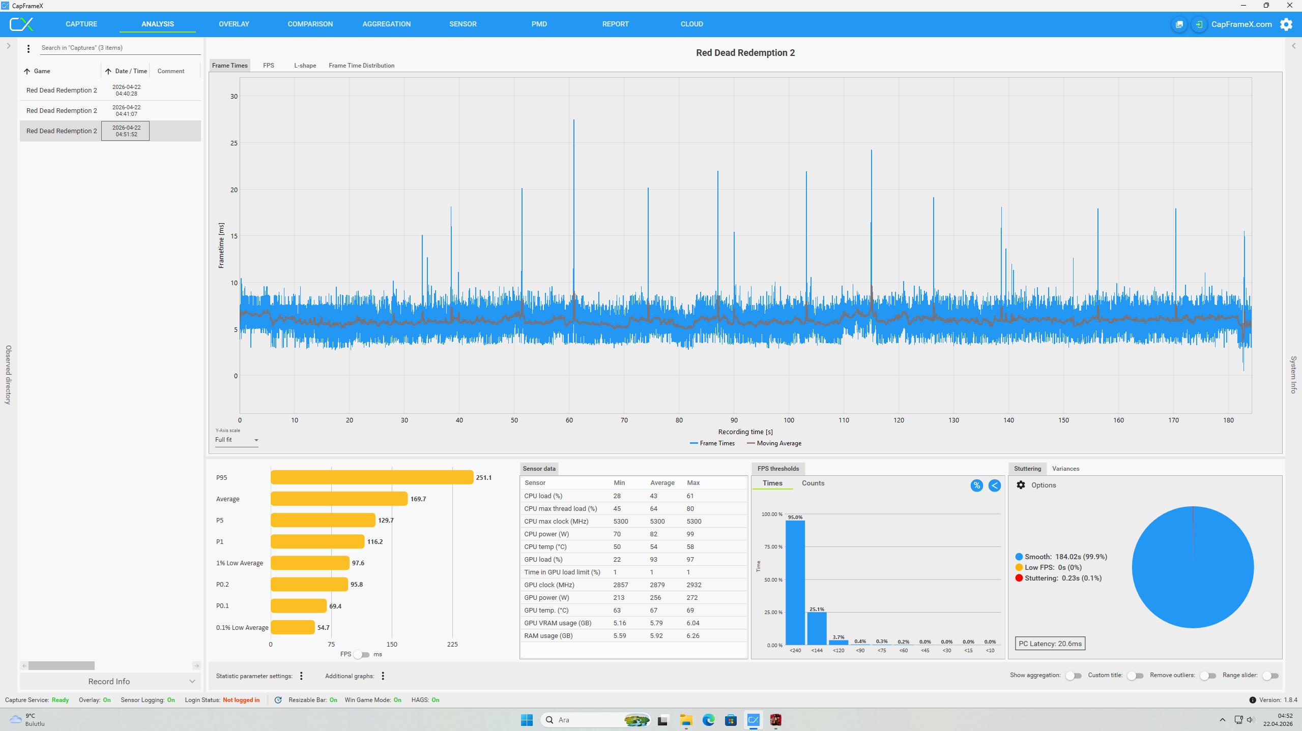

RDR2 Saint Denis bölgesinde de 184 saniye CapFrameX testini yaptım. Bu kasabada stuttering gözle görülür şekilde mevcut ama oynatmayacak seviyede değil.
Haritanın arazilik bölgelerinde Stuttering yok denecek kadar az.

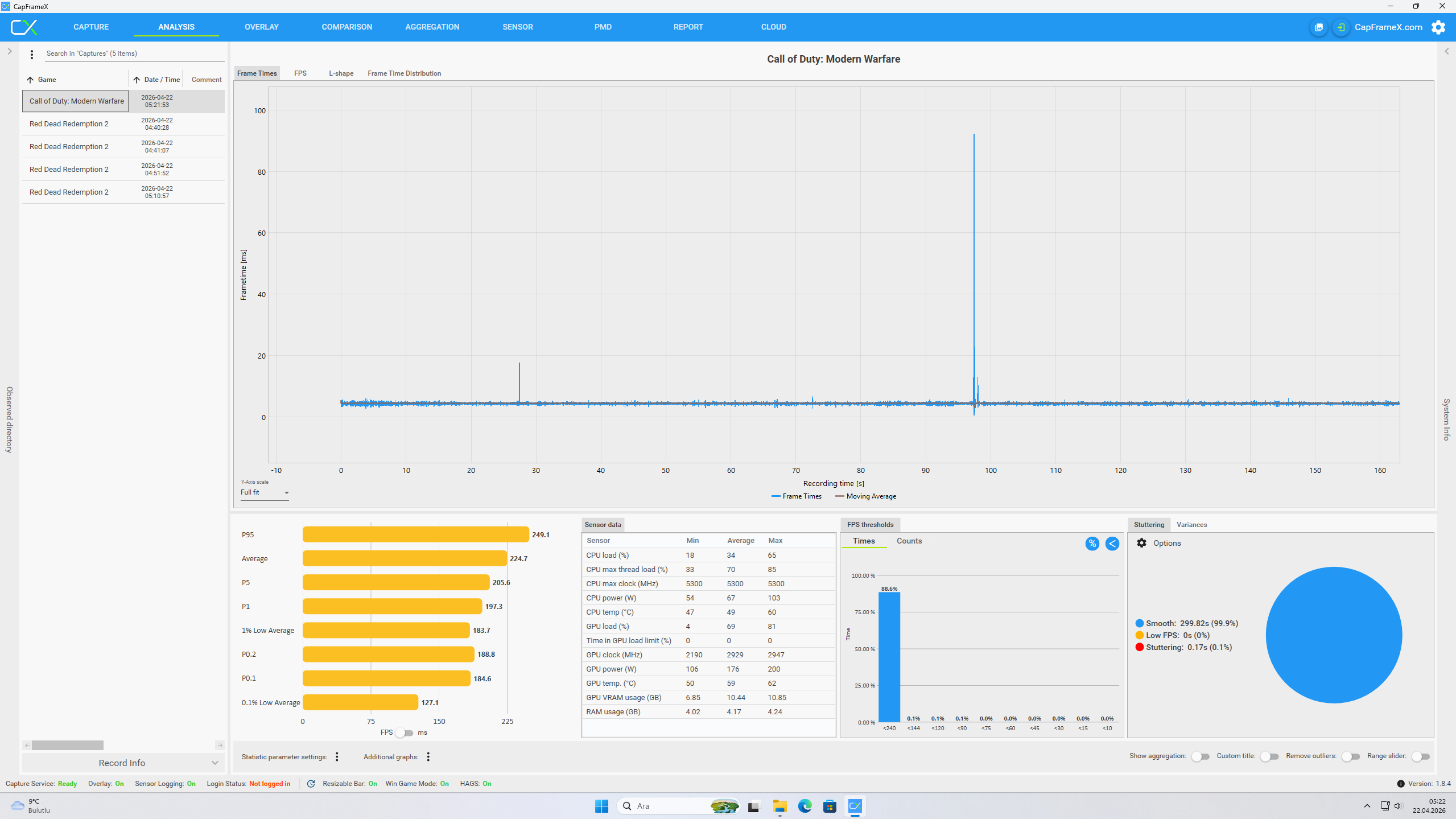

Bu da Modern Warfare 2019 5 dakika testi. Bu oyunda benim "somut" olarak farkettiğim bir stabilite sorunu yok. Yağ gibi akıyor denebilir.
Şimdilik birinci sırada olmak üzere Hitman WoA'nın spesifik map'lerinde, ikinci sırada RDR2'deki kalabalık kasabada ve üçüncü sırada çok nadir The Last of Us 2'de stuttering mevcut. CODMW2019, GTA 5 ve CS2'de varsa da benim odaklanmadan farkedemeyeceğim kadar nadir ve genel olarak stabiller. Bildiğim kadarıyla her şey mükemmel gibi olsa da %100 engellenemeyecek şeyler. Bilgisayarımda şimdilik bu oyunlar var. Testlerin hepsinden başarıyla geçtik. Bunlar da onaydan geçiyorsa ne yapalım?
