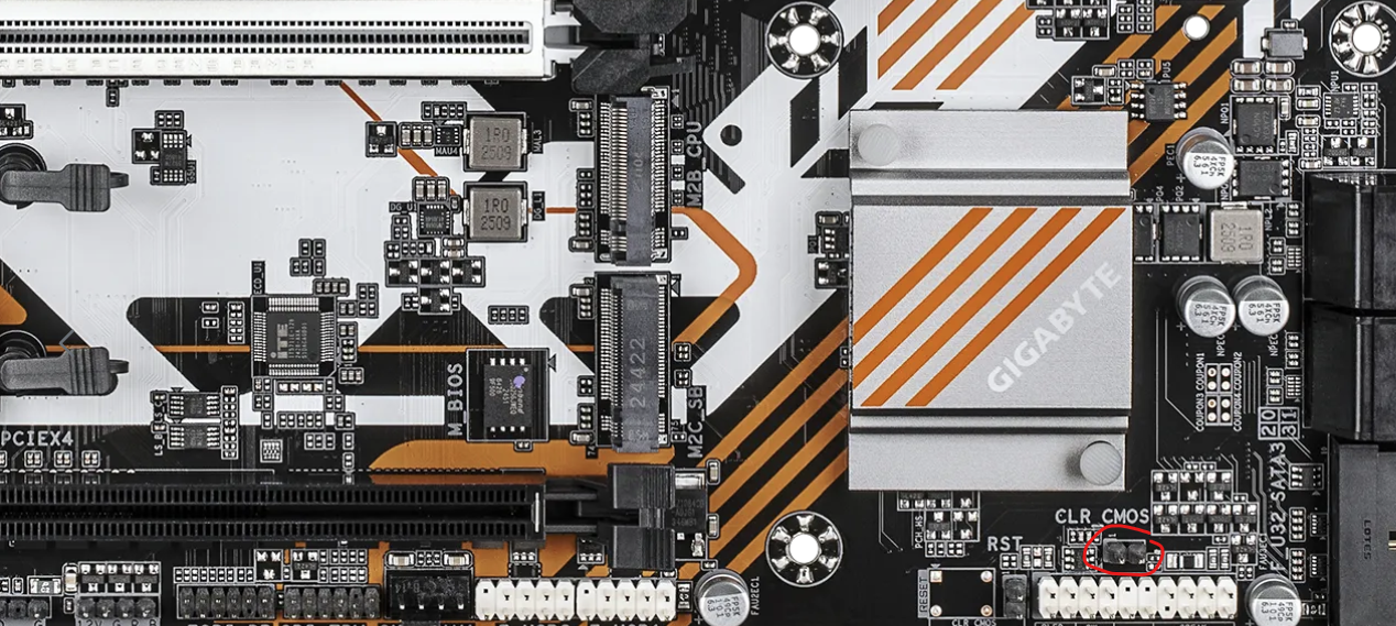

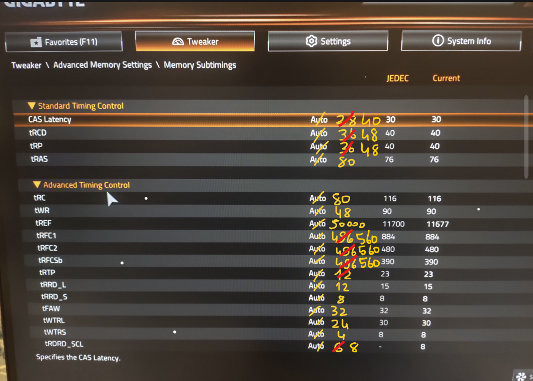

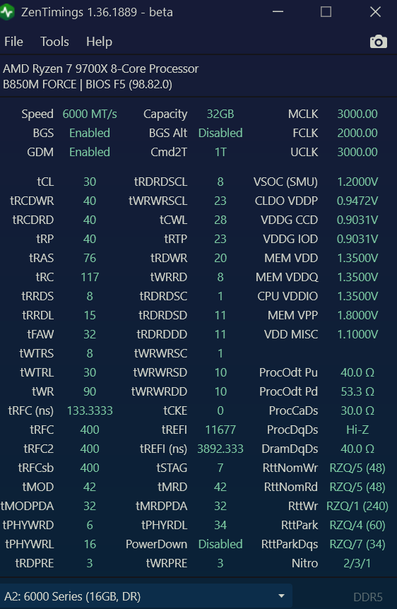

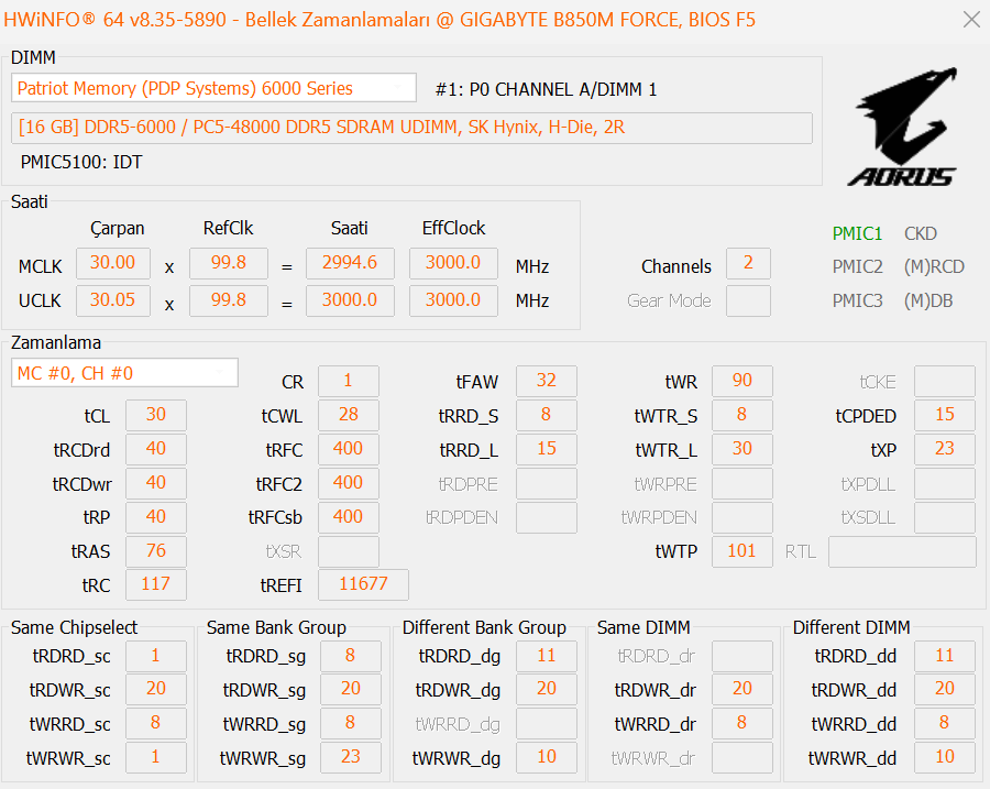

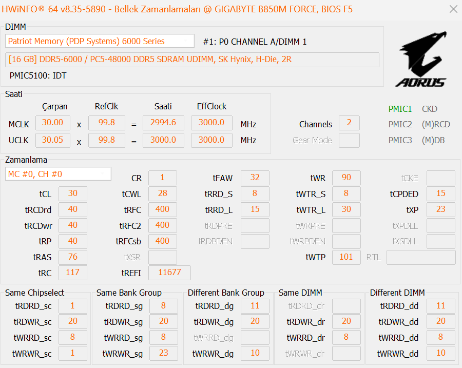

tRFC1-2-sb üçünü 400 girdin değil mi sadece 6000'deyken? O zaman h-die yazsa bile m-die çıkıyor artık. H-die Patriot'un özel isimlendirmesi yani, böyle bir ıc normalde yok. M-die sendeki çip şu anda. Safe mod atmıyorsa ya da boot failure demiyorsa, pinlerden sıfırlaman gerekli. Bir müddet bekle, kapatıp açmayı dene. Training loop sokacaktır, kurtaramazsa BIOS sıfırlayacaksın pinlerden. Onu atacağım sana. A-die olup olmadığını kesinleştirmek gerekiyordu. Maalesef tek yöntem bu şu anda. N/a yazması ile h-die yazması aynı şey Hynix'te. @KaderDiyelimGitsin
Sistem kapalıyken buraya 10-15 sn yıldız dokun arasına 2 pinin. Power Switch 0 konumda olsun ya da fişten çek. Metal obje PCB ile temas etmemesi lazım. O yüzden dikkatli olmanda fayda var. @KaderDiyelimGitsin
Görüntü gelmeyince bilgisayarı kapatıp tekrar açtım, bir süre bekledikten sonra görüntü geldi ve sistem açıldı, şu an söylediğiniz değerler girili.

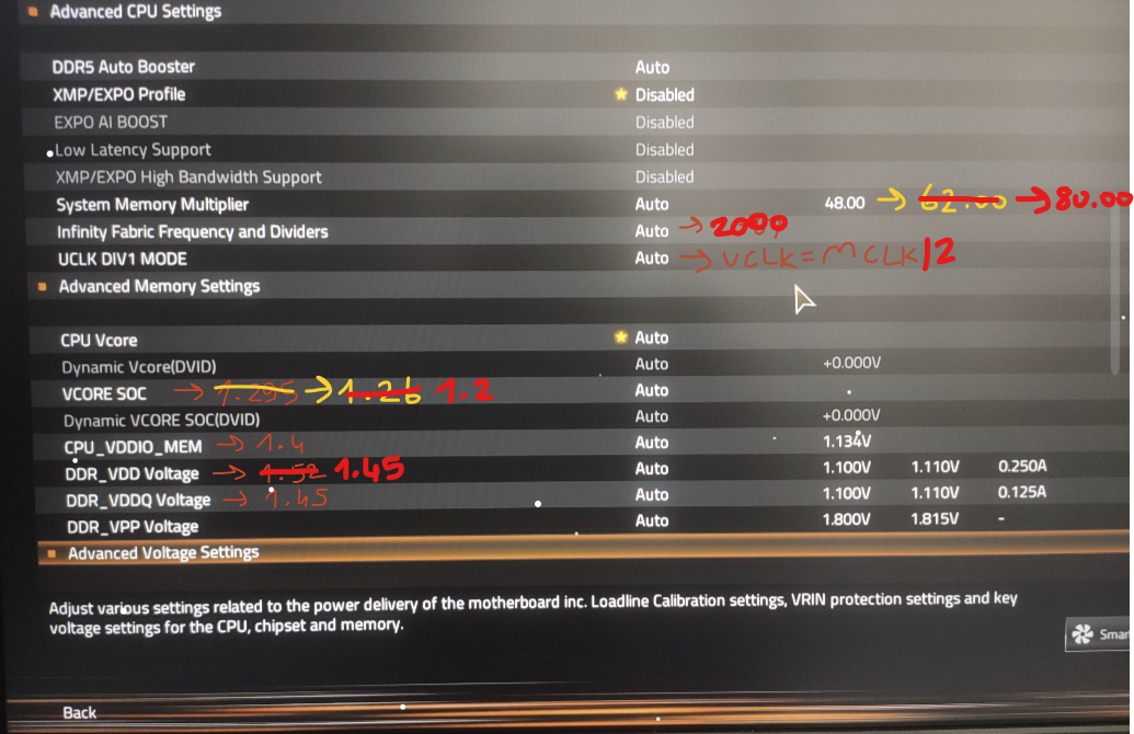

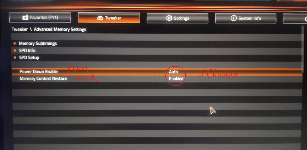

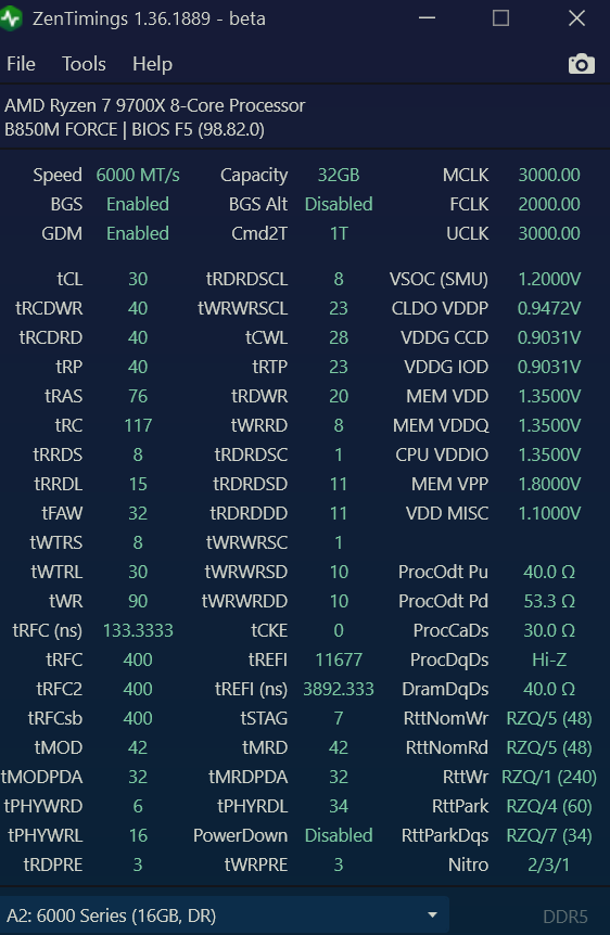

A-die mı olmuş oldu şimdi yani ZenTimings de gönderir misin? Gigabyte biraz farklı, kullanmadığım için net yorum yapamıyorum. ASUS'ta böyle bir mevzu olmaz mesela. Boot etmiyorsa etmiyordur ya da ediyorsa ediyordur. Net anlamak adına, bu ayarlar giriliyken Memory context restore ayarını bulup disabled yap. Bu şekilde sıfırdan train etsin. Boot ederse a-die olduğu kesinleşir. Bir de 9700X için ıntegrated Graphics kapat. Search kısmından arat bu ayarı BIOS içerisinde. Giga'da konumu farklı. @KaderDiyelimGitsin
Bu arada 2:1 mod deneyerek de a-die olduğunu kesinleştirebilirsin. 2 yöntem var. tRFC ile net anlıyoruz ama ilkinde açmadı, şimdi ise açtı. Hynix'te voltaj istediği söylenemez TRFC'nin. Denk gelmedim. Voltajı asıl isteyen CAS latency değeri, sonrasında bazı kitlerde tRCD-tRP istiyor 11 ns civarları özellikle ciddi vdd istiyor. 11.5 üzeri vdd istemez gibi bir şey, çok minimal o. Diğer Timing'lerden de yine minimal isteyen bazı kısımlar var, 10-20 mv arasında.
İyi, şanslısın. M-Die mümkünatı yok açamaz 130 ns tRFC FGR mod ile 90 açabiliyor ama onu daha stabil edemediler. 1-2 ayı var onun daha. Şimdi Clear CMOS opsiyonu her zaman cepte dursun, ona kendini hazırla. 8000 2:1 mod dene bence, boot ederse oradan ilerle derim. @KaderDiyelimGitsin 2:1 mod açamazsa 1:1 mod 6000-6400 arası bu kartta uygun. Tek CCD'sin zaten, ama 8000-8400 aralığı bu kart verebiliyor, bellek kontrolcün sağlamsa denemek mantıklı.
İntegrated Graphics ayarını kapattım. Ek olarak Memory Context Restore ayarını disabled yaptım, kaydedip çıktıktan sonra 30-40 saniye kadar bekledi ve açıldı sistem.

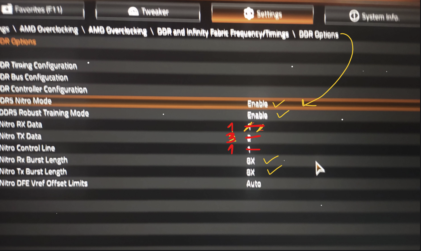

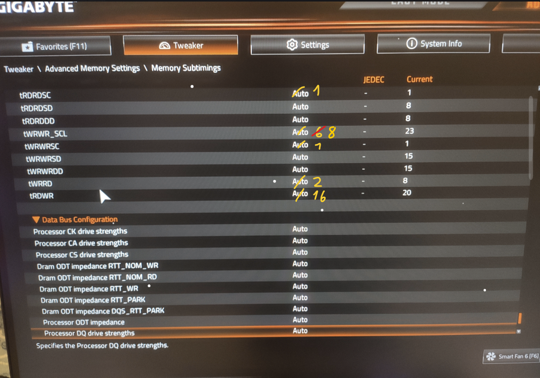

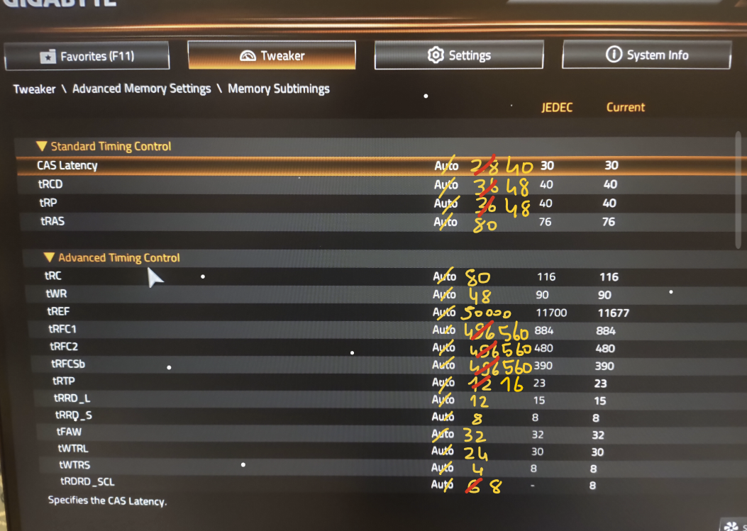

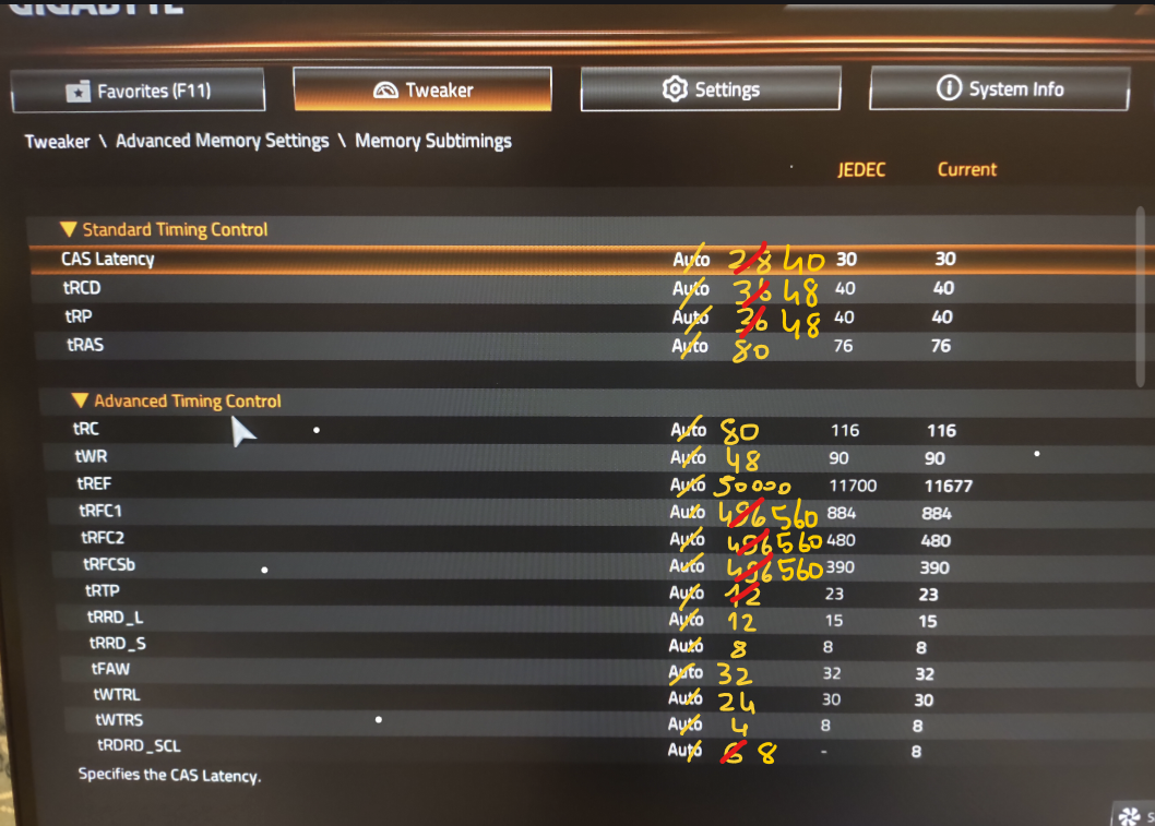

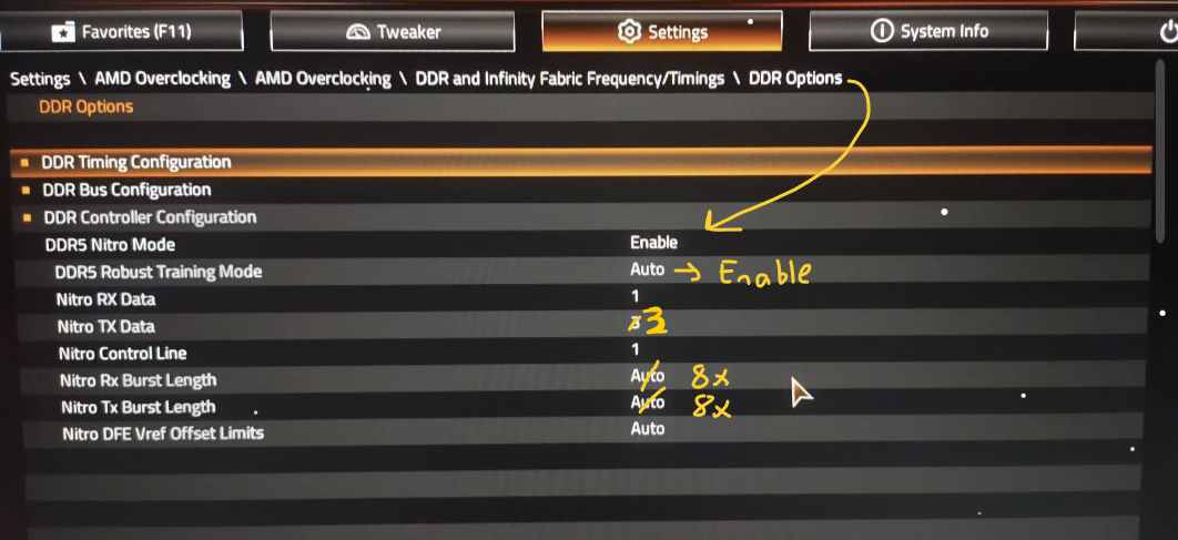

Tamam, 8000 2:1 mod deneyelim. Timings kısmını da atacağım ama görseller eski, o yüzden üzerine yazarak göndereceğim.

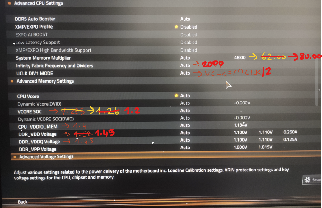

VDD IO 1.4 limiti vardı sanki, 1.45 olabiliyorsa üç voltajı da 1.45 eşle. Olamıyorsa VDD-VDDQ 1.45 kalsın, VDD IO 1.4 kalacak mecbur. 1.4 ile 8000 açmak zor olabilir. Giga kartlar 1.4 optimize ama belli olmaz. ASUS'ta 1.45 istiyor minimum.
Bana değiştiğin kısımları görsel ilet aktif olarak. O şekilde kontrol etmek uygun olur.

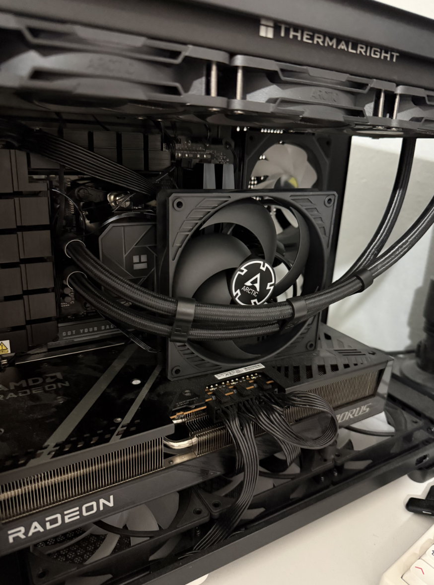

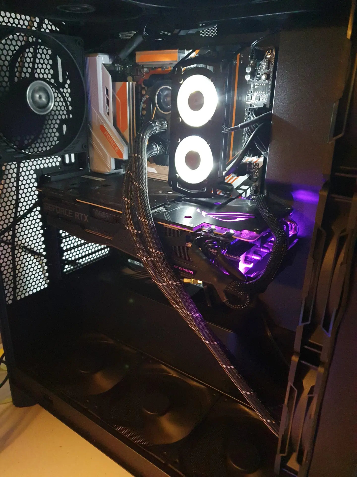

Tamam bunlara başlayacağım hocam ama benim ekstra bir soğutucu bloğum veya aparatım yok bilginiz olsun sorun yaşatır mı 8000 2:1 ?
Yaşatmaz. Önce işlemci ya da kit açabiliyor mu ona bakmak lazım. A-Die sorunsuz açması lazım ama bellek kontrolcüyü anlayacağız. VDD IO 1.45 olamıyorsa 1.4 kalacak mecbur. Ona bir bak. VDD-VDDQ şu anlık 1.45 kalsın 8000 CL40 için.
@KaderDiyelimGitsin Böyle bir şey yapabilirsin basitçe, Arctic P14 ile mesela.

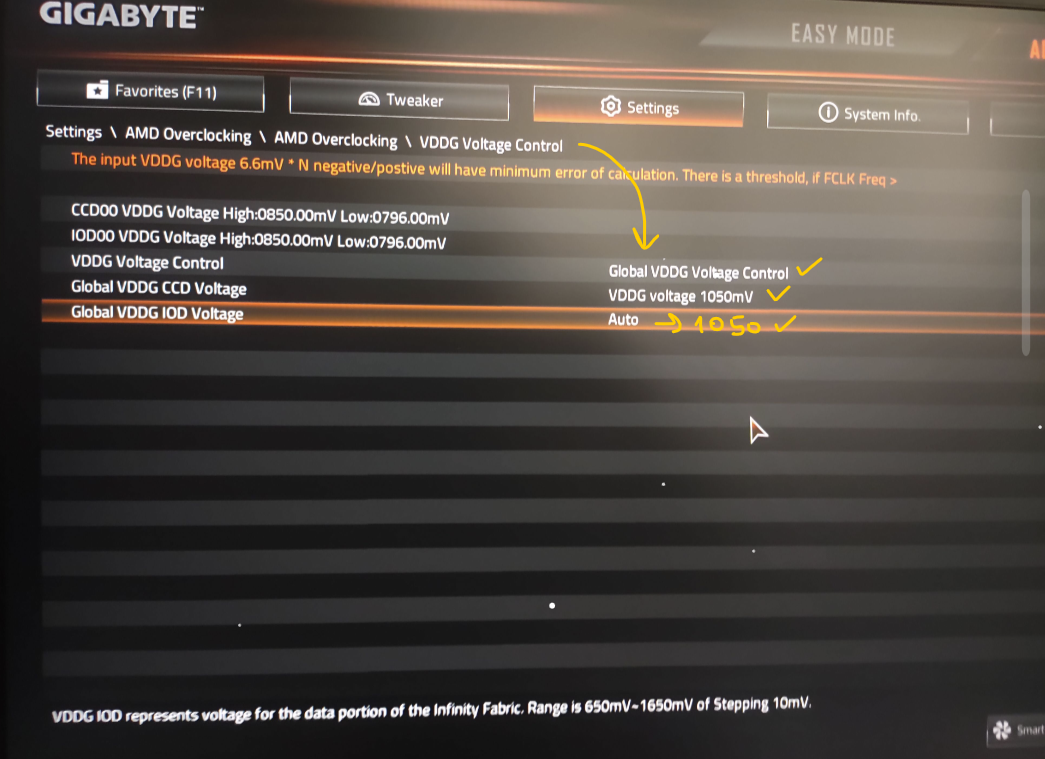

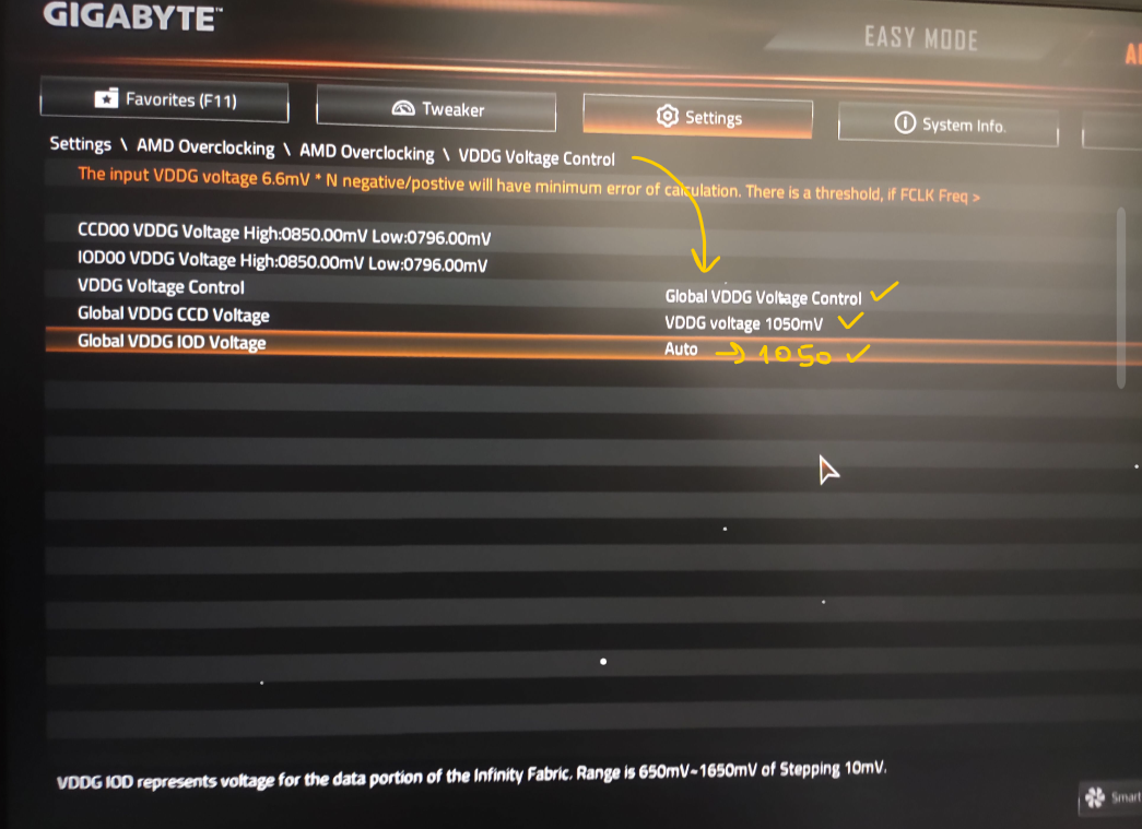

2:1 modda VDDP voltajı çok önemli. VDDP kısmını bulup bana görsel at, bu voltajın 1.05 minimum olması lazım. Altı 2:1 mod 8000 kurtarmaz. 1.1 vereceksin o yüzden. VDDG CCD/IOD voltajlar 1.05 kalacak. VDDP voltaj 1.1 olacak. SoC Voltaj 1.2 olması uygun. SoC daha da düşer ama şimdilik kalsın.
