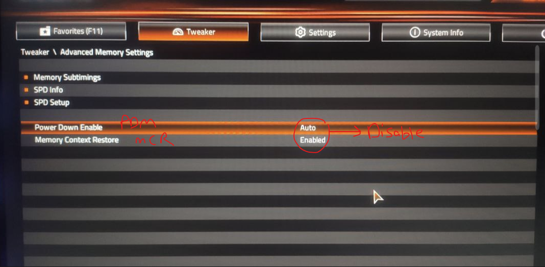

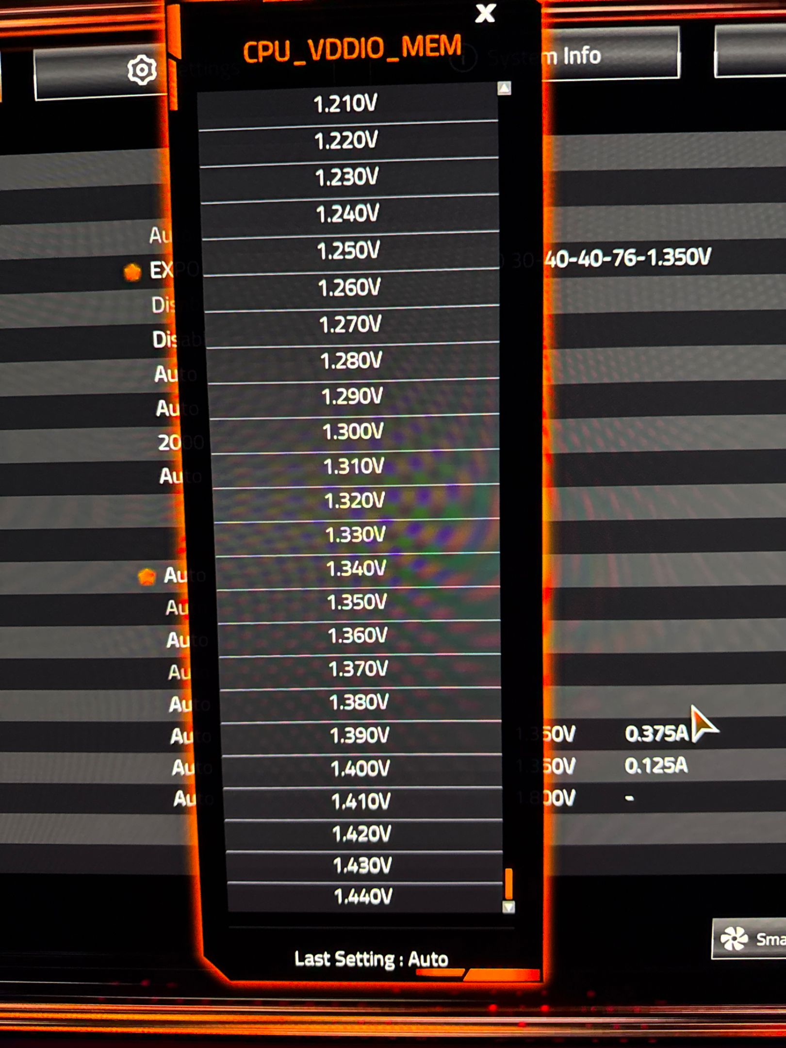

Şimdi girip atacağım biosa girmeden önce sistemi yeniden başlatmayı denedim her defasında görüntü geç geliyor 30-40 saniye sonra. 400 girdiğim yerler bu şekilde kalacak mı ?
Geç gelip durmasının sebebi MCR ayarı kapalı şu anda, stabilliğinden %100 emin olana kadar böyle olacak bir müddet. Normal training süresi bu, yani MCR-OFF yaptığında hafızada tutmuyor eğitimi. Her defasında tekrarlıyor. Stabil profil elde edince onu düzelteceksin. B850-X870 çipsetlerde MCR-ON, PDM-OFF olması sorun yaratmıyor artık, eskiden mavi ekran sebebiydi.

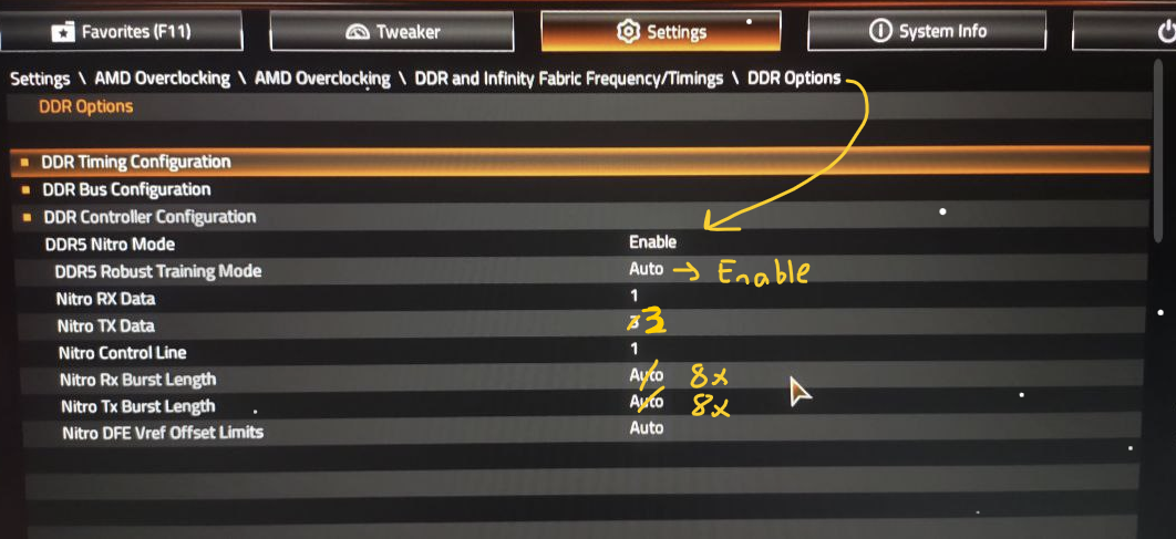

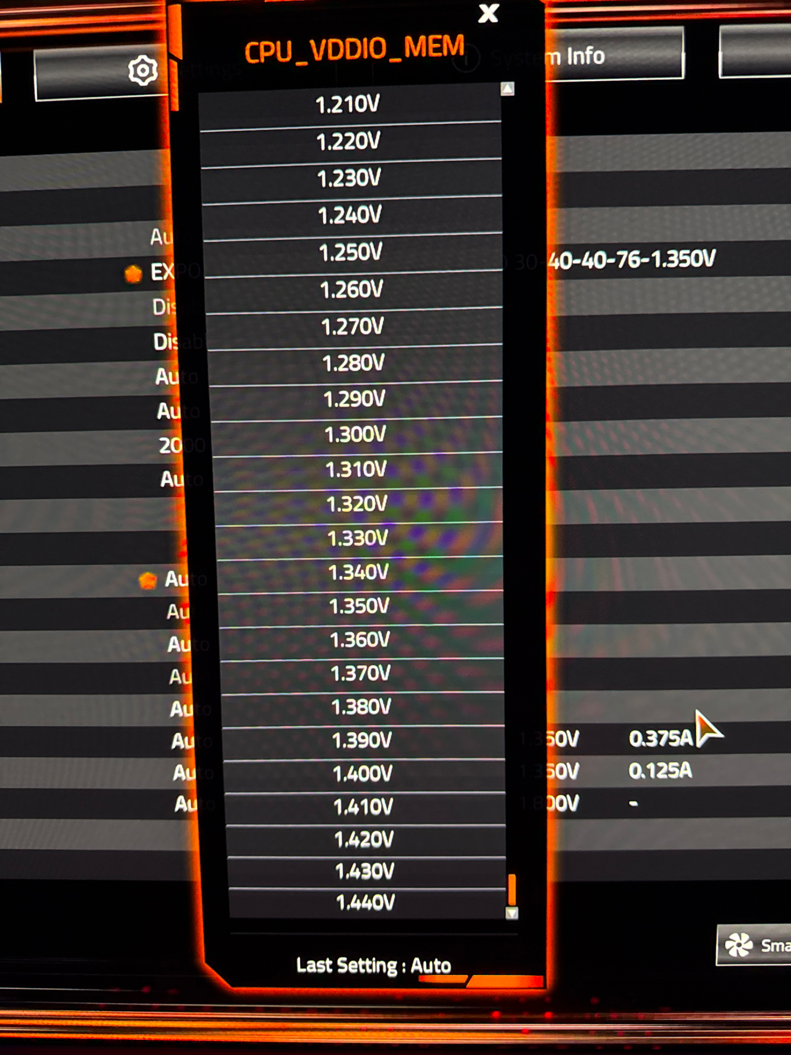

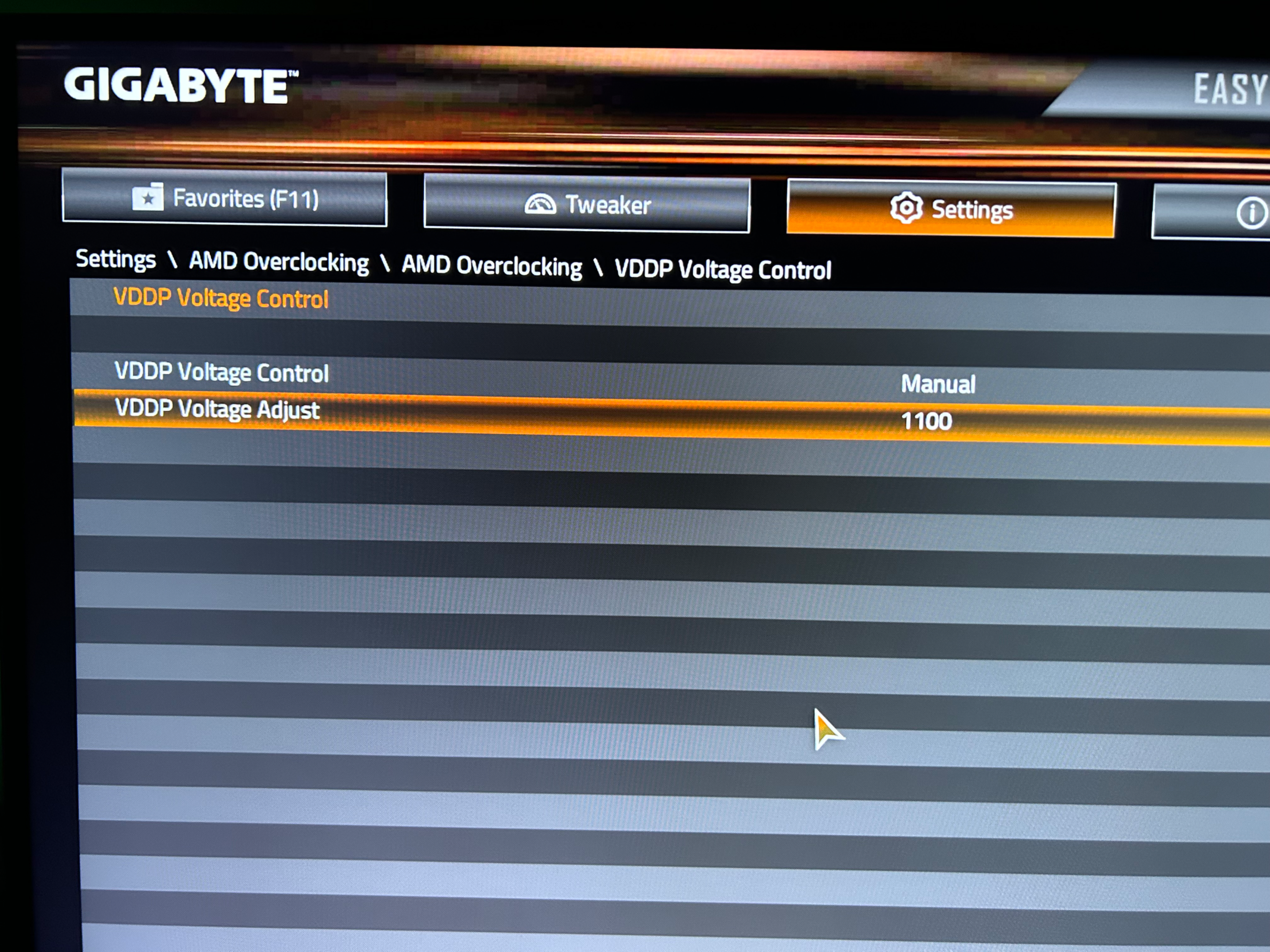

@KaderDiyelimGitsin Benim gibi görsel gönder değişmeni istediklerim ile beraber. Bir de ekstra VDDP voltaj kısmını bul, VDDG ile aynı yerde olması lazım. VDDG'ler 1.05 olacak, VDDP 1.1 olacak. VDD IO max 1.4 olabiliyorsa mecburen öyle kalacak. XOC BIOS'ta onun limiti 1.5, normalde 1.55 max limiti onun daily. Üzerine çıkmak mantıklı değil, degredasyon zonu. Giga 1.4 optimize diye öyle sabitlemişler. Her kart yüksek VDD IO sevmiyor. Ama 2:1 modda ihtiyaç var, çipler yüksek VDD IO ihtiyaç duyuyor genelde yüksek frekansta.
2:1 mod için yapılması gereken VDDP 1.05-1.2 arası oynanması, VDD IO 1.4-1.55 arası oynanması. Çip ve anakarta göre çok farklı bu durum. Yine kit bazlı da fark ediyor, CPU Memory IO Voltaj VDD IO.
Hayır en yüksek 1.44

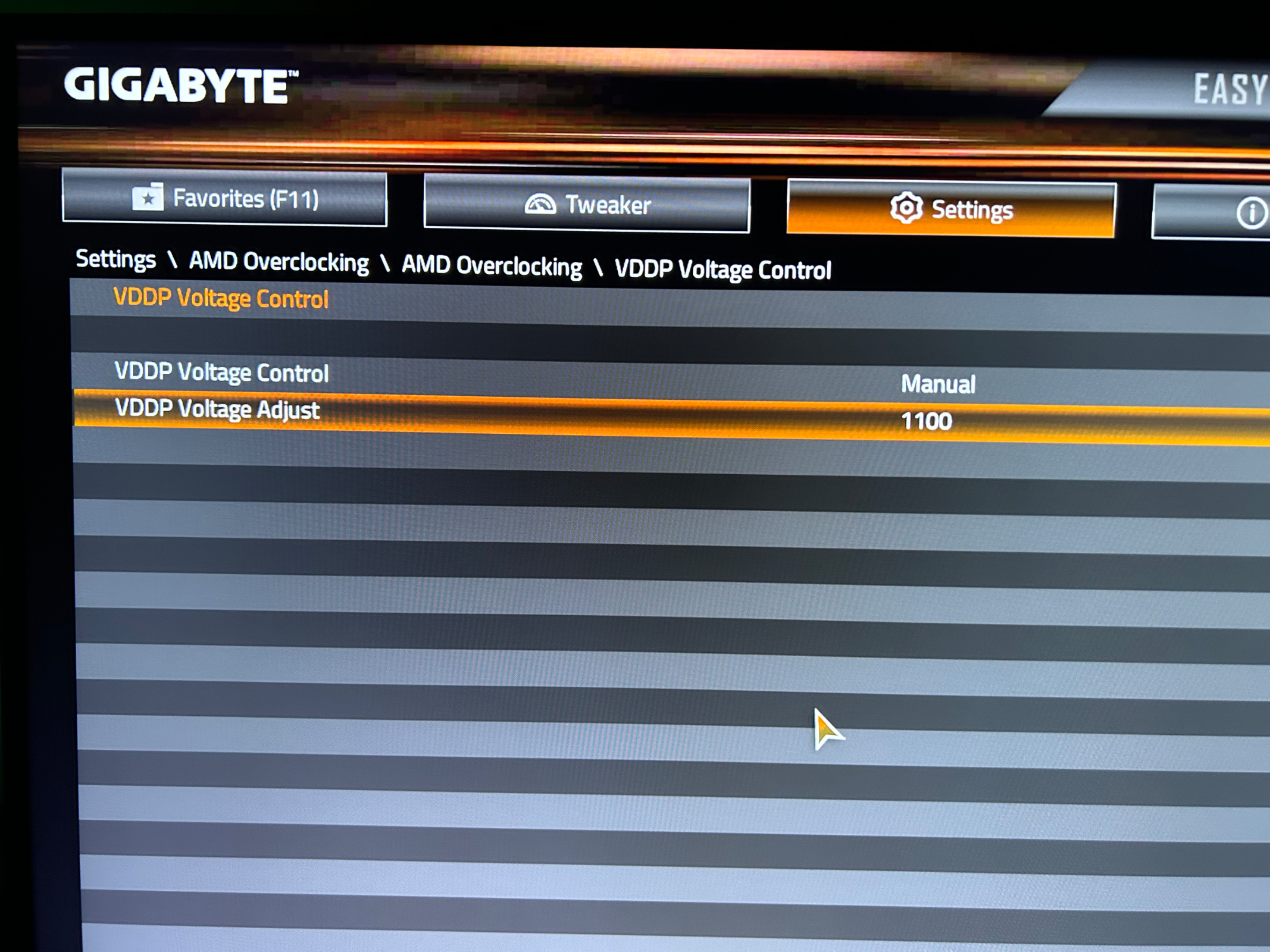

1.44 kalsın VDD IO şu anlık. Diğer ikisi, VDD-VDDQ olanlar 1.45 kalacak. VDDP voltaj kısmını bulup onu da 1.1 olarak değiş. Bu kartta umarım bug olmaz, bir defasında VDDP uygulamıyordu. O sebepten bile 8000 boot etmeyebilir. VDDP uyguladığından emin ol. 1.05 altına boot etmez 8000.

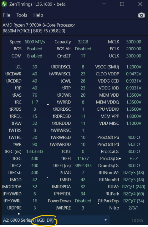

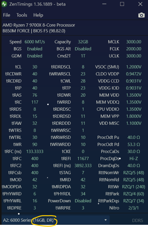

@KaderDiyelimGitsin Umarım şu kısım da bugdur bu arada, yoksa 8000 mort olabilir. DR 8000 bu kart için bile çok zor şu anda, denemekten zarar çıkmaz ama. DR 16 kitler çok çok az.
Normalde 2x16, 2x24'ler SR, 2x32 ve 2x48'likler DR olur. 2x16 DR kitler de var ama nadir.

Değerleri karıştırma, 1 tanesini bile yanlış girsen boot etmez. 8000 2:1 mod halen daha zor, bilmeyen kimse stabil açamaz boot etse bile. VDDP 1.1, VDD IO 1.44, VDD-VDDQ 1.45 olduğundan emin ol. Diğerlerini görseldeki gibi değiştir. Yine iletirsin. Dual Rank ise problem çıkacaktır. Bug da olabilir, gerçekten 16'lık DR de olabilir. Piyasada var.

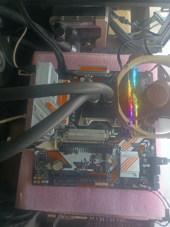

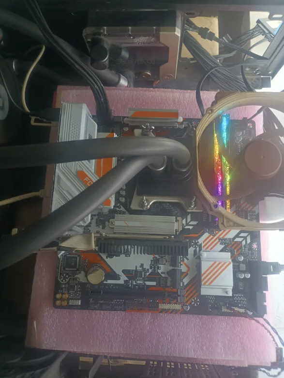

@KaderDiyelimGitsin Senin kart şu anda bu vaziyette. @Bandırmalı1965 hocam bu chiller işine ne diyorsun, sağlam soğutuyor gibi?
@SunseTTime Bu tarzda uzay montaj denedin mi, water chiller de senin sorunu çözmezse başka hiçbir şey çözemez gibi.
RAM'lar sanırım Trident Z royal Full metal bunlarda sanırsam diğer RAM'lar gibi plastik değil fanın etkisi daha büyük olacaktır ama buzdolabı gibi de yapmaz ama hiç yoktan iyidir. Bence mantıklı.
