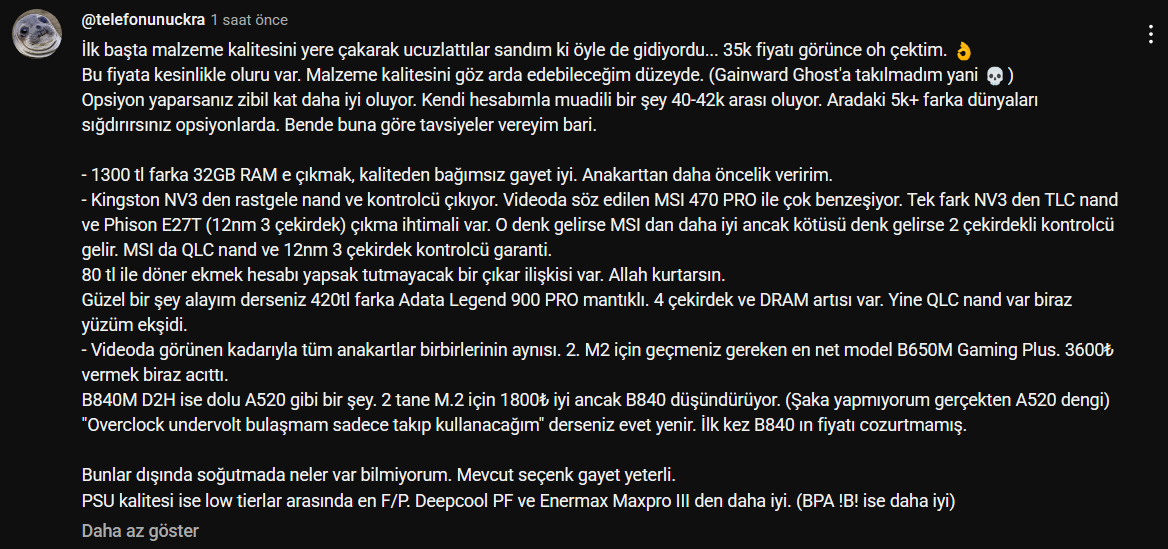

Aynı sisteme şöyle bir yorum yaptım.
Almayı planlayanlar bir göz atsın. Güzel şeyler yakaladım.
Eki Görüntüle 192363
Kaynak olarak @Oreki beyi referans alıyorum
Doğru. PF550'nin en bariz eksisi group regulated olmasıdır. Bunun yanında korumaları epey eksik, 12V regülasyonu 650W olan modeli için epey kötü, 550 için de umutlu değilim...
Onun yerine önerdiğiniz Max Pro 3, 12V kaybı ile group regulated olduğunu belli ediyor (olmayadabilir ama yüksek ihtimalle öyle), öte yandan koruma sayısındaki bariz avantajı ve bulk kapasitöründeki bariz üstünlük ile PF550'den bariz daha alınası bir PSU.
Ya yok demeyin öyle şeyler.
Bitfenix'in düz BPA'sı gibi görünmüyor. BPAB olan versiyonu hakkında bilgi 650W modeli için var sitesinde 600W için değil. O da eli yüzü düzgün bir modele benziyor en azından. En bariz fark artık double-tube forward topolojiye geçilmiş olması.
600W hakkında da bilgi olsa iyi olurdu ama.
Enermax'ın bulk cap'i kağıt üstünde daha iyi, onun dışında topoloji olarak BPAB daha üstün + daha verimli bir PSU. (600W olanı için kesin değil bu, 650W olanı için geçerli. 600W olanı da aynı veya benzerdir diye tahmin ediyorum)
Topoloji + verimlilik seçerdim ben bu noktada. O yüzden Bitfenix.

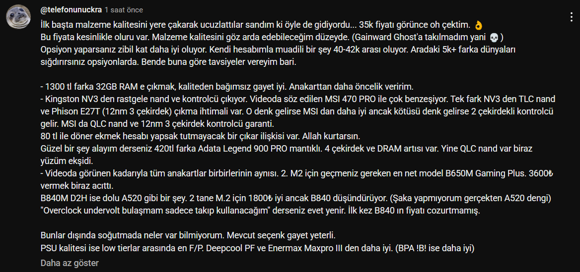

Hocam ben böyle düşündüm yapacağım özelleştirmeleri;Aynı sisteme şöyle bir yorum yaptım.
