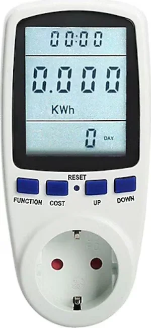

Elektrik işleriyle uğraşırken dikkatli olmakta fayda var. Çarpılma ihtimalini de hesaba katarak sana multimetre ile ölçüm yapmanı tavsiye etmeyeceğim.
Neden Wattmetre?
Bilgisayarınızın çektiği gücü ve voltajı doğrudan ölçmek için en güvenli ve pratik yöntem, wattmetre kullanmaktır. Bu sayede, bilgisayarınızın elektrik beslemesi hakkında detaylı bilgi sahibi olursunuz.
Voltaj Ölçümü: Wattmetrenin Function solunda) tuşuna basarak volt kademesine getir. Prizde bulunan voltaj değerini görebilir ve takip edebilirsin. İdeal voltaj aralığı 220-235 volt arasıdır.
Düşük Voltajın Etkileri: 200 voltun altındaki gerilimde, özellikle düşük kaliteli güç kaynakları voltajı dengeleyemez bigisayarlarda stabil olmayan voltaj sorunlarına yol açabilir. Prizden 170 voltun altında değer alıyorsan 1 dolarlık parçayı eklemeyen firmalar nedeniyle PSU kalıcı olarak zarar görmesi riski oldukça yüksektir. Orta ve üst kalite PSU için bu geçerli değildir.
Güç Kaynağı Kontrolü: Güç kaynağınızın iç kısmının temiz olduğundan ve fanının düzgün çalıştığından emin olun. Tozlanma veya fan arızası, güç kaynağının ısınmasına ve performansının düşmesine neden olabilir?
Isınma Sorunu: Bilgisayarınız 15 dakika sonra yavaşlıyorsa, termal kaynaklı bir sorun olabilir. HWiNFO yazılımını kullanarak bilgisayarınızın sıcaklık değerlerini takip et. Yüksek sıcaklık olup olmadığını kontrol etmek için programı oyun oynarken arka planda açık bırak. Makisimum değerlerden yüksek sıcaklık değerlerini de kontrol et.
