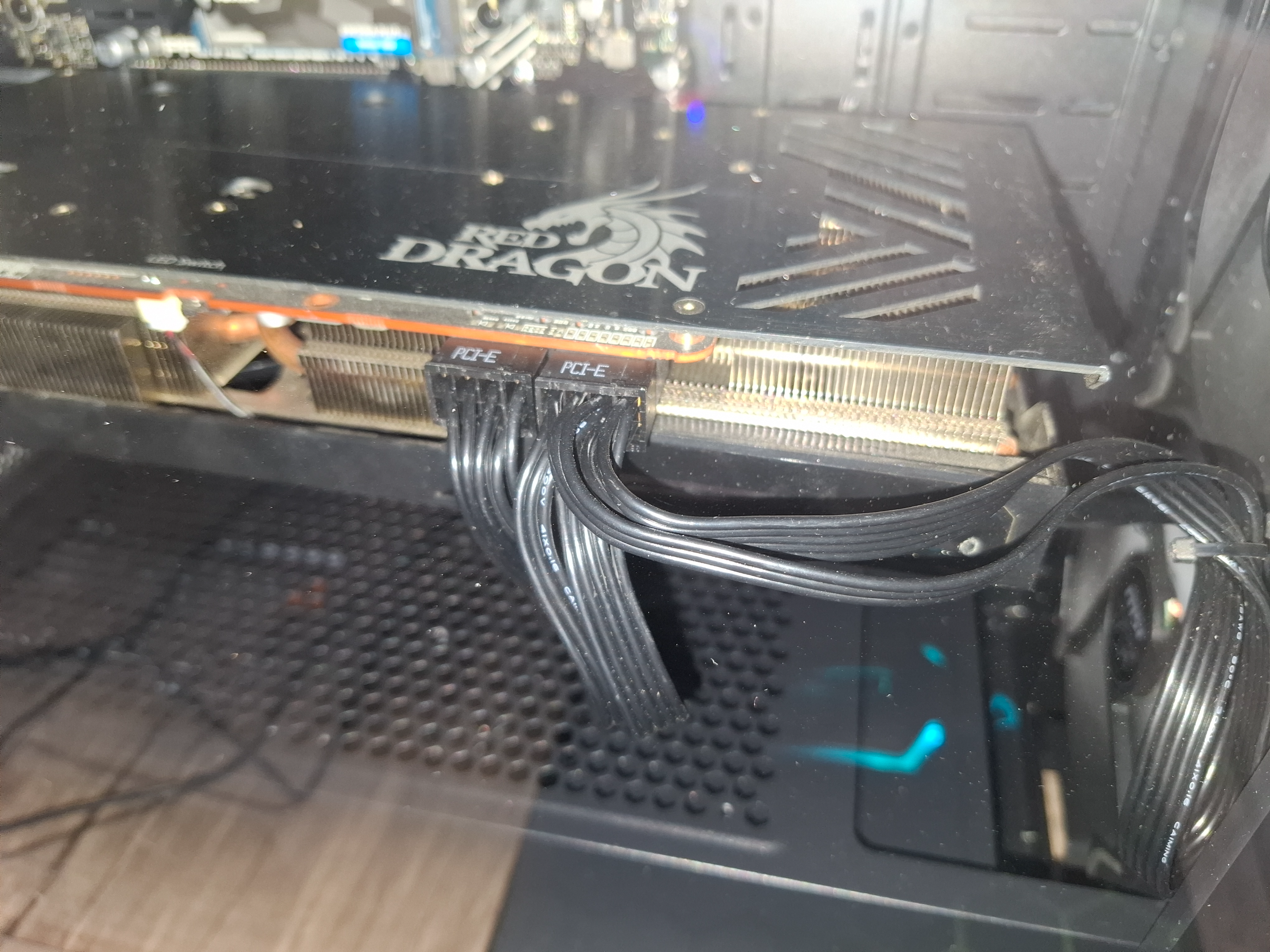

Selam arkadaşlar,
Yüklediğim fotoğrafta görüldüğü gibi kablonun ekran kartına değmesi kabloya zarar verir mi? Düzeltmeli miyim? Teşekkürler.
Kablo kartın soğutma bloğuna değmediği sürece problem olmaz. Soğutma bloğuna değse bile aslında yine bir problem olmaz ancak onlarca watt enerji taşıyan kabloların bir de blok tarafından ısıtılması pek hoş değil. Ekstra olarak kartınızı mümkün olduğunca fazla hat ile beslemeye bakın ve güç kaynaklarında böyle bir özellik olsa bile tek kablodan çıkan ikinci konnektörü kullanmayın. Bir kablo daha çıkarmak sizi yormaz ancak tek kabloyla beslemek güç kaynağını yorar. YIllardır yapılan ve bence pek umursanmayan bir hata bu. Bir üründe sırf seçenek sunuldu diye o seçeneği kullanmak yerine daha iyi alternatifi var mıdır diye kimse açıp bakmıyor çünkü.
Bir kablo daha nasıl çıkarabilirim hocam bilgim yok masaüstü bilgisayarlar konusunda malesef...
