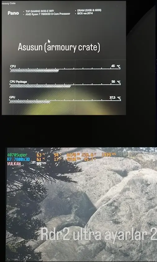

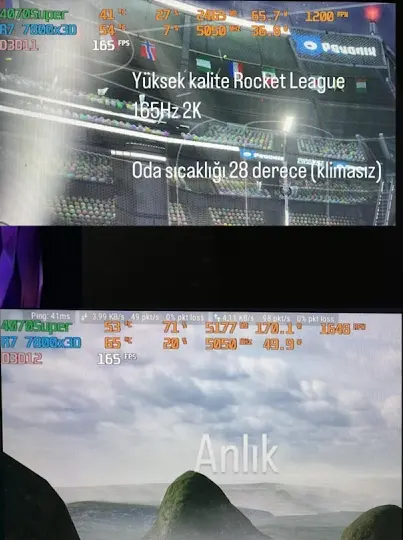

Hocam CFM 66.17 maksimum olarak belirtilmiş ağır yük altında 7800X3D rahat bir şekilde soğuk tutabileceğini sanmıyorum.
Gayet de tutuyor hocam belki render esnasında kaliteli 360mm sıvı soğutucular kadar serin tutmaz ama oyunlar için gayet yeterli(ekran görüntüleri bana ait değil)
