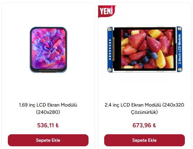

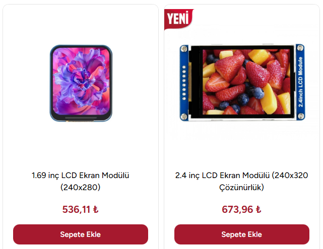

Bende pisugar alacaktım kendi konsolum için fakat geliş fiyatını görünce kendim yapsam kaça gelir dedim bir de ne göreyim bana gelişi oluyor 400-500 TL
Batarya benim kullandığım 5000 mAh ama bu çok daha azla gidebilir 15 TL şarj devresi olan TP4056 + waveshare hemen hemen aynı bir ekran ve üstüne minik bir batarya, amfi devresi, hoparlör ve butonlar ile falan filan bu kit 700-800 TL arasına yapılabilir tabii buna SD kart ve Raspberry dahil değil.
