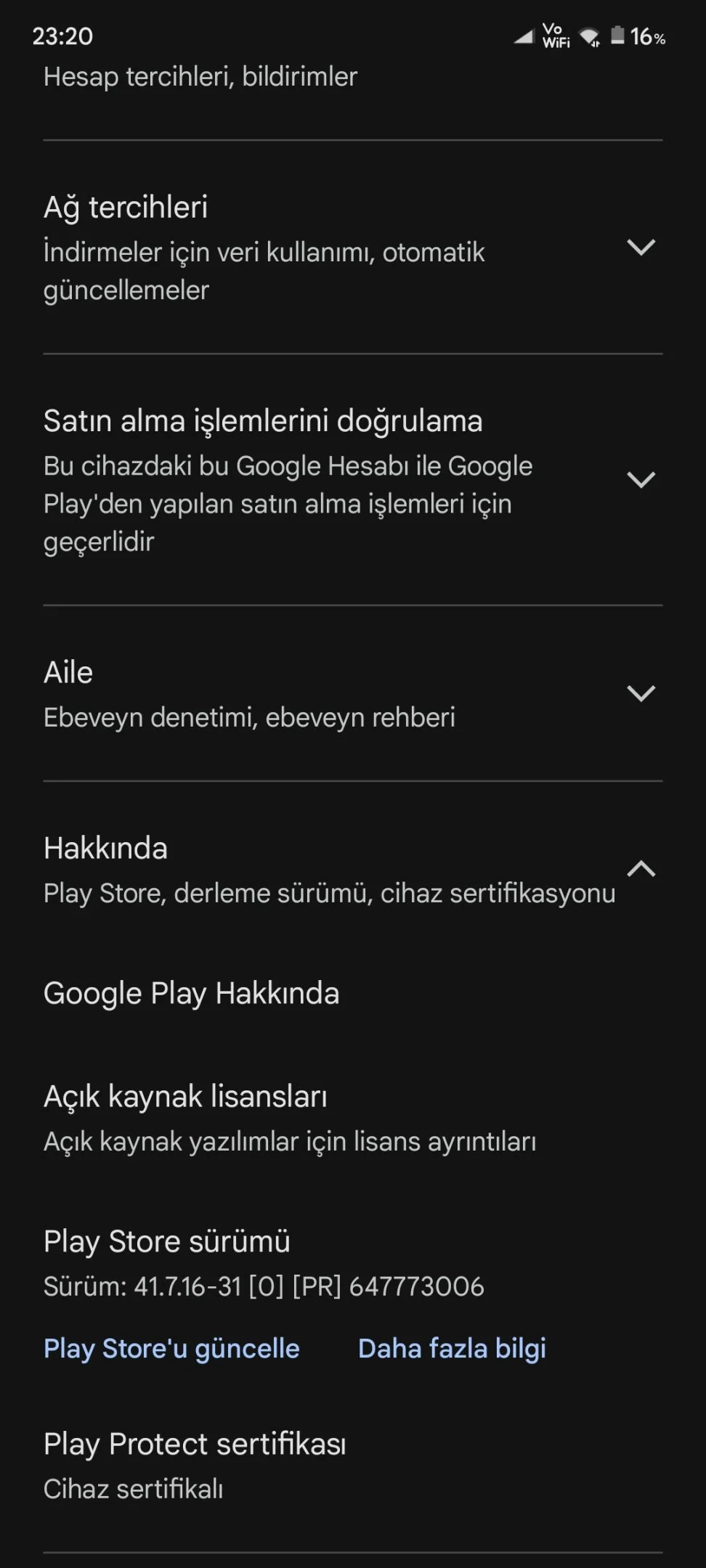

Çözüm: Eğer bootloader açık ve telefonu root'lu kullanmak istiyorsanız, buradaki Release v16.5 · chiteroman/PlayIntegrityFix Magisk modülünü indirin. Cihaz sertifikalı olacaktır. Diğer çözüm ise bootloader kilidini kapatmak.
@3586
Hocam, yardımların için çok teşekkür ederim. Bu sorun çözüldü, şimdi ödeme sorununa bakacağım. İnşallah o da bununla alakalıdır. Tekrar yardımların için çok teşekkür ederim, ben hiç fark etmedim bile cihazın sertifikasının ne zaman gittiğini.
Ödeme sorunu da çözüldü, bununla alakalıymış.

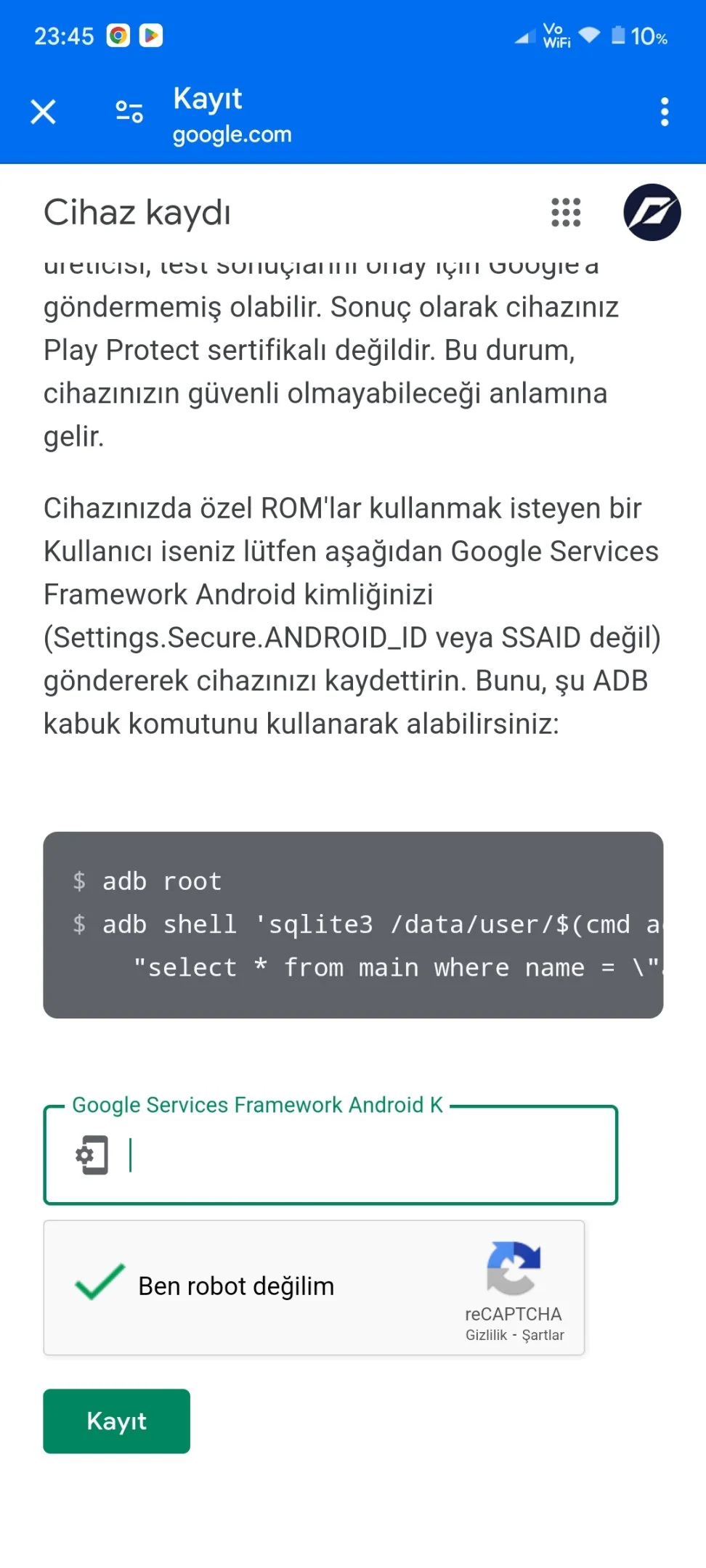

Bu uygulamayı indirin.
Bu adrese gidin.
Öğrendiğiniz GSF kodunu girin.
Daha sonra Google Play Store uygulamasının önbelleğini ve verilerini temizleyip sertifika var mı bakın.
Eğer sorun çözülmedi ise rootlu cihazlar için de bir yöntem var.
Uygulamaya root yetkisi verdikten sonra uygulama üzerinden Google Play Store ayarlarına girin "device-google-certified" satırısını bulup "false" kısmını "true" olarak güncelleyin.
1. seçenek olmadı. 2. seçenekte ise Google Play Store'a basınca uygulama çöküyor. 1. seçenekte başka telefona verme durumu olmamıştır, değil mi? Çünkü ROM kurunca falan, önceki cihaz, daha doğrusu ROM, duruyormuş gibi görüyor.
