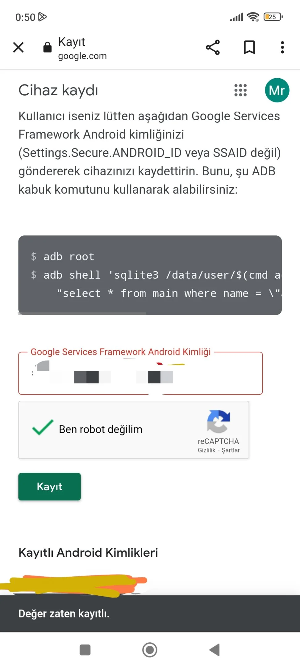

Olmadı ama kayıt sitesinde kayıtlı cihazlar olarak gözüküyor.Öyle deneyin bir de hocam. Olmazsa o zaman düşünürüz.

Şu anki korkum, kaydettiği cihazın abuk sabuk olmayan eski ROM'lardan birisi olup olmadığı. Az önce başka telefondan satın alım denemiştim. Google hesabımı açıp oraya yaptıysa ne olacak? Karar verdim: PC tarafında Windows, telefon tarafında Android'den uzak duracağım.
