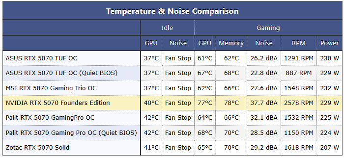

Bu model soğutma olarak zaten çok iyi değil de bu kadar da fazla gibi kasa modeli nedir? Ayrıca hotspot 100 dereceleri görüyorsa bu cihazın ömrünü azaltabilecek bir seviyede demek.
Sadece ekran kartına bağlı değil bu, ortam ısısı da çok önemli. Bu videolarda genelde lightbox gibi ısı kaynakları aşırı fazla olduğundan terli gözükmemek adına ortam klima ile soğutulur bu ortamda olan kasada doğal olarak soğuk havayı çeker.

Başın ağrısın/ağrımasın aslında undervolt yapabilirsin, Afterburner'den voltaj-frekans eğrisi kullan ya da basitçe ekran kartı yazılımını kullan, Power Limit %80 ver, Core +50/+100 olarak başla ilk istersen, Memory +1000/1500 dayayabilirsin GDDR7'de problem olmaz, performansa aşırı etkisi yok zaten, 1000 bile yeterli Memory'de. Undervolt tek başına bir kavram değil günümüzde, OC'yi de kapsıyor, tüm çiplerde geçerli bu, çipi ne kadar kısarsan o kadar iyi boostlar, bir yere kadar.
@iboss Fan devrini ekran kartı yazılımından manuel ayarla, yüksek ihtimal %30-40 civarında tuttuğu için ekstra ısınıyor, zaten soğutması iyi olmayan bir model belli ki. %80 Power Limit üstünden ilerle bir de dediğim gibi, faydasını göreceksin. Sesten çok rahatsız olmuyorsan gaming esnasında %60-75 arasında olacak şekilde ayarla, bu şekil test et oyunlarda, bu dediğim ayarlar için Afterburner çok gerekli değil, sadece voltaj-frekans eğri metodu kullanırsan gerekli, Power Limit mantığını uygularsan ekran kartı yazılımı yeterli.
