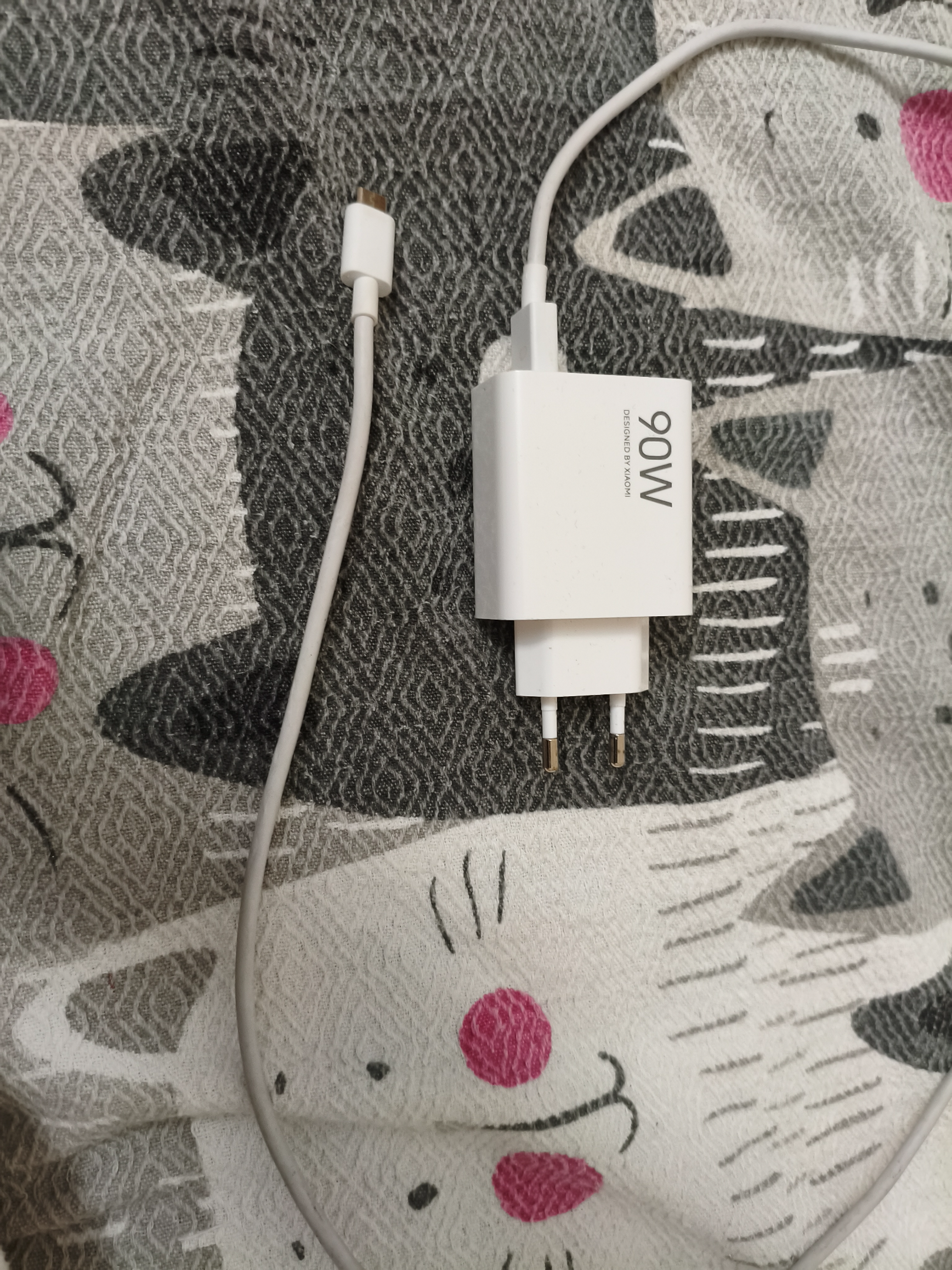

Böyle bir sorun yaşamıyordum, son zamanlarda yaşamaya başladım. Adaptör orijinal kutusundan çıkan adaptör ancak kablo konusunda emin değilim. Farklı bir kablo olabilir ama fark edeceğini sanmıyorum.
Şarja takınca hızlı şarjın aktif olduğunu belirten gösterge çıkıyor ama 5 dakikada maksimum %4 falan şarj ediyor. Bir türlü çözemedim.

Kablo da etkiler. Orijinal kablo ya da şarj hızınızı destekleyen kablo alın.
Yani evet. Ancak daha bilindik markaların kablolarını ya da direkt orijinal kablo almanı öneririm eğer orijinal kablosunu bulamadıysan.
Mevcut kablomun ucu turuncu; açıkçası kabloda bir sorun olduğunu sanmıyorum. Çünkü telefon hızlı şarjın aktif olduğunu da gösteriyor ama hızlı şarj etmiyor işte :/

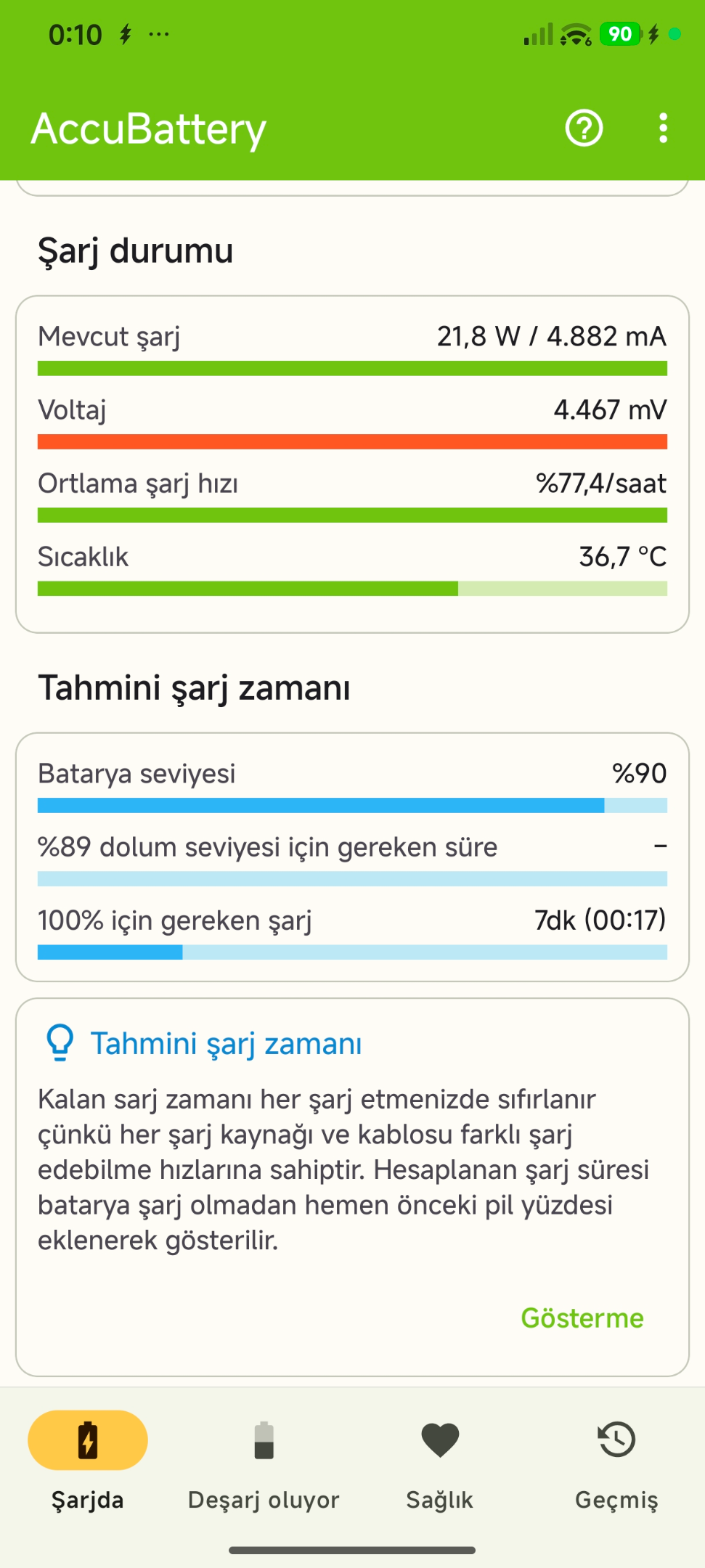

Sanırım sorunu çözdüm; tam emin değilim ama telefon kapalıyken sanki tüm hızı aktif ediyor gibi. Açıkken kısıtlıyor sanırım.

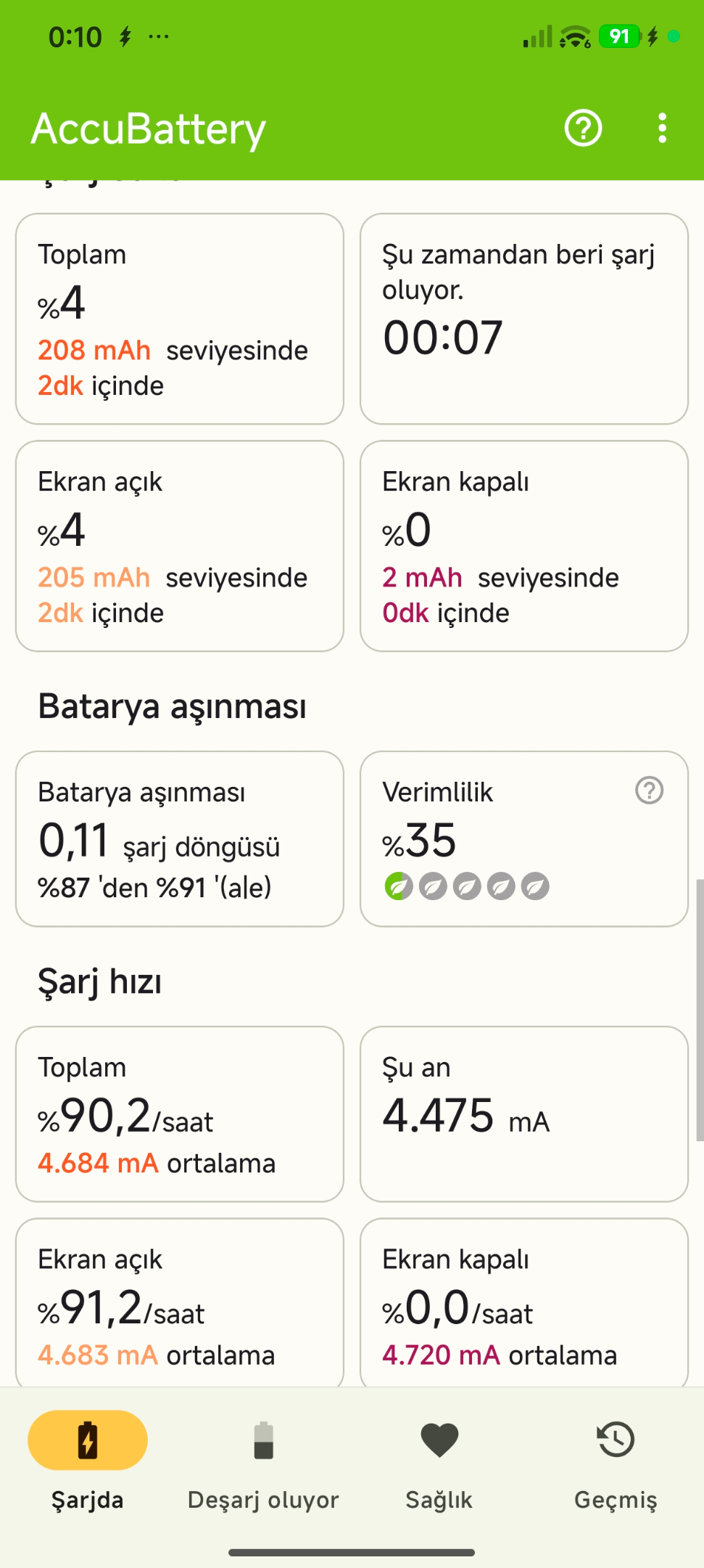

Evde uyumlu kabloları takın ve accubattery uygulaması ile watt değerlerine bir bakın. Ayrıca en yüksek hızlı şarj ayarı nasıl aktifleşiyor bir bakın. Belki telefon çok ısınacağı için sana telefonu kullandırmamak isteyebilir. Hatta 90W ile normalde ne zaman dolacağını biliyorsanız ekran kapalı şarj ettiğinizde aynı sürelerde şarjı tamamen dolduracak mı bakabilirsin.
Ekran açık şekilde değerler bu şekilde, kapalıyken nasıl bakacağım?
Onun için aletler almanız lazım ama gerek yok. Telefonun şarjını iyice bitirin. Daha sonra ekran kapalı şarja takın ve 40-50 dk içerinde 0'dan 100 yapıyorsa o zaman ekran kapalı daha hızlı (90W hızında) şarj ediyordur.
Yani ortalama 1 saat sürüyorsa gayet iyi olduğunu söyleyebilirim. Gayet hızlı şarj ediyordur.
