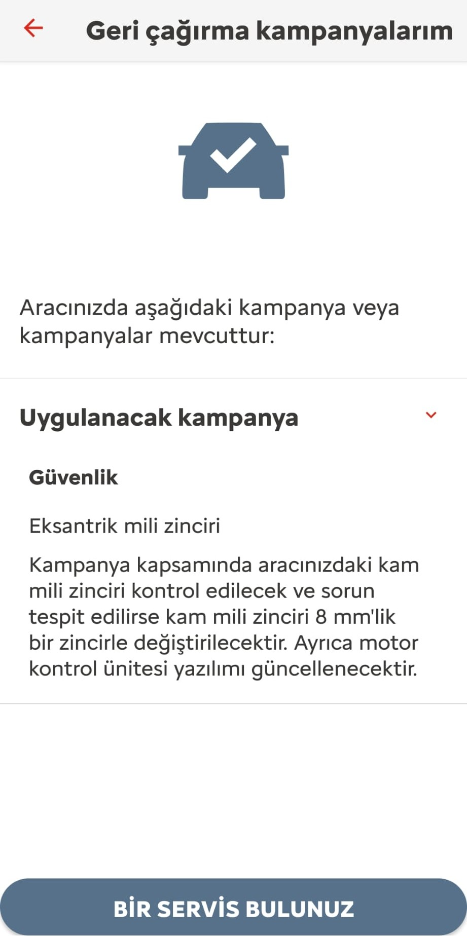

Selam dostlar,
2020 model Berlingo aracıma My Citroën üzerinden bildirim geldi. Yetkili serviste eksantrik, yani kam mili zinciri kontrol edilecek. Muhtemelen ilk çıkanlarda ince bir zincir kullanılmış. Gerekirse değişim ve yazılım güncellemesi yapılacak. Bu işlem ücretsiz olacak. Ben 5 senedir sorunsuz kullanıyordum hiçbir sıkıntı yaşamadım şimdiye kadar. Lakin gerekiyorsa değişmesi gerektiğini düşünüyorum.
Bu durum 2023 ve sonrası araçları kapsamıyor, lakin sizin de Peugeot Rifter, Citroën Berlingo, Toyata Proace City, Opel Combo araçlarınız var ise kontrol edebilirsiniz.

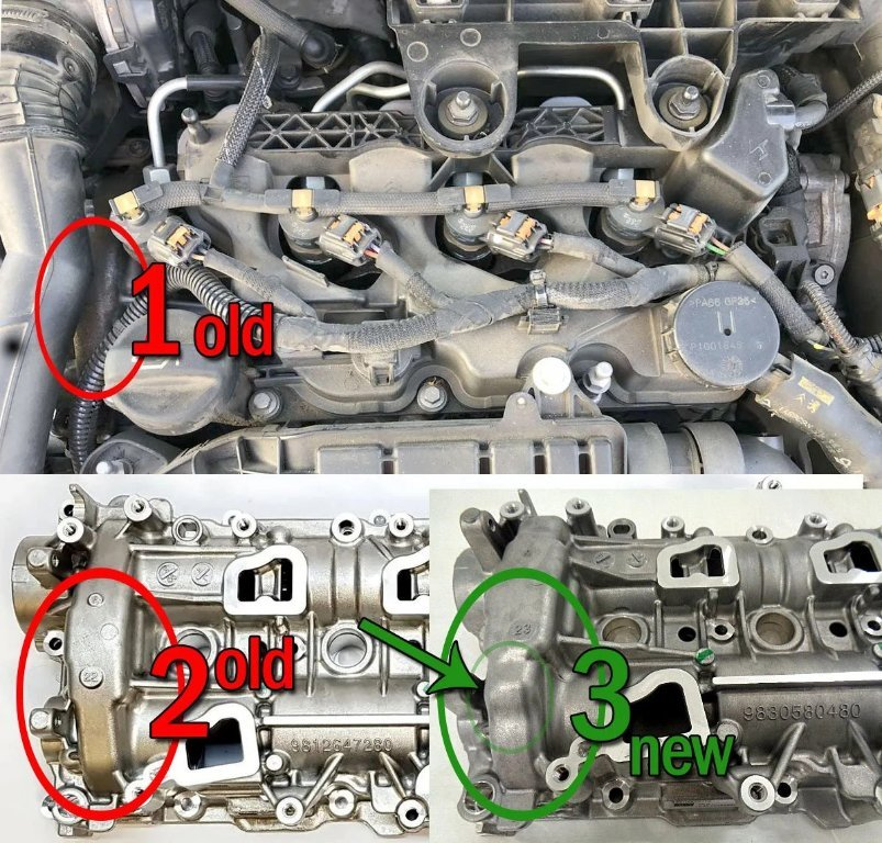

Evet 2024 öncesi motorlarda 7 mm egzantrik zinciri kullanıldığı için bir çok arabada zincir kopması meydana geliyor. 2024'ten itibaren 8 mm egzantrik zincirine ve güncellenmiş motor üst kapağına geçtiler. Çok önemli bir konu, ihmal etmeyin bu kampanyadan yararlanın.

Sorunla ilgili bilgiyi bu makaleden edinebilirsiniz. Güncellenmiş üst kapağın sizde olup olmadığını görselden tespit edebilirsiniz.
PSA, yeni model makyajlı hafif ticariler (Rifter, Berlingo, Doblo, Combo, PSA değil ama Proace City) dışında yeni model binek arabalarına artık dizel motor koymuyor. 2024+ model hafif ticariniz varsa muhtemelen içiniz rahat olabilir. 3 numaralı görselde güncellenmiş motor kapağını görebilirsiniz.
