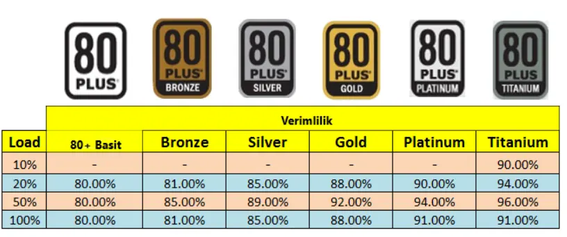

Çok teşekkür ederim bilgilendirme için. Fotoğraftaki kadarıyla ben Bronz ve Gold arasında büyük bir fark göremedim, normalde çok fazla fark var mı ikisi arasında? Bir de fiyat/performans olarak hangi PSU'yu önerirdiniz, çok detaylı bilgim yok markalar hakkında.
80 Plus sertifikası tek başına, verimlilik (şebekeden çektiği elektriği, ne kadar kayıpla sisteme verebildiği) harici bir şey ifade etmiyor. Aslında orada da "Silver" verimlilige sahip olup da "Bronze" sertifikasi almış PSU'lar olunca, genel olarak pek de bir veri sunmuyor. APFC (aktif güç faktörü düzeltmesi) olan herhangi bir PSU, zaten ortalamanın üzeri bir verimliliği sağlayacaktır. PFC katında kullanılan topoloji, AC/DC dönüştürme şekli ve DC çıkış yapisına göre de verimliliği daha yüksek olacaktır. Tabii bu, maliyeti ya da PSU'nun fiyatını arttırır ama yine de diğer hususlar konusunda bir veri sunmaz. Yüksek seviye verimlilik için gereken devreler, düşük kaliteli elemanlarla da oluşturulabilmektedir. Korumalar, yapı kalitesi (kullanılan devre katları, entegreler, mosfetler, kondansatörler vb.), gibi unsurlar için bağımsız incelemelere ve testlere bakmak gerekiyor. Konudaki PSU hakkında bu verilere ulaşmak zannımca pek de mümkün değil. Bir adet meraklı arkadaş, eline geçip de açıp bakar ve paylaşırsa fikir edinebiliriz.
