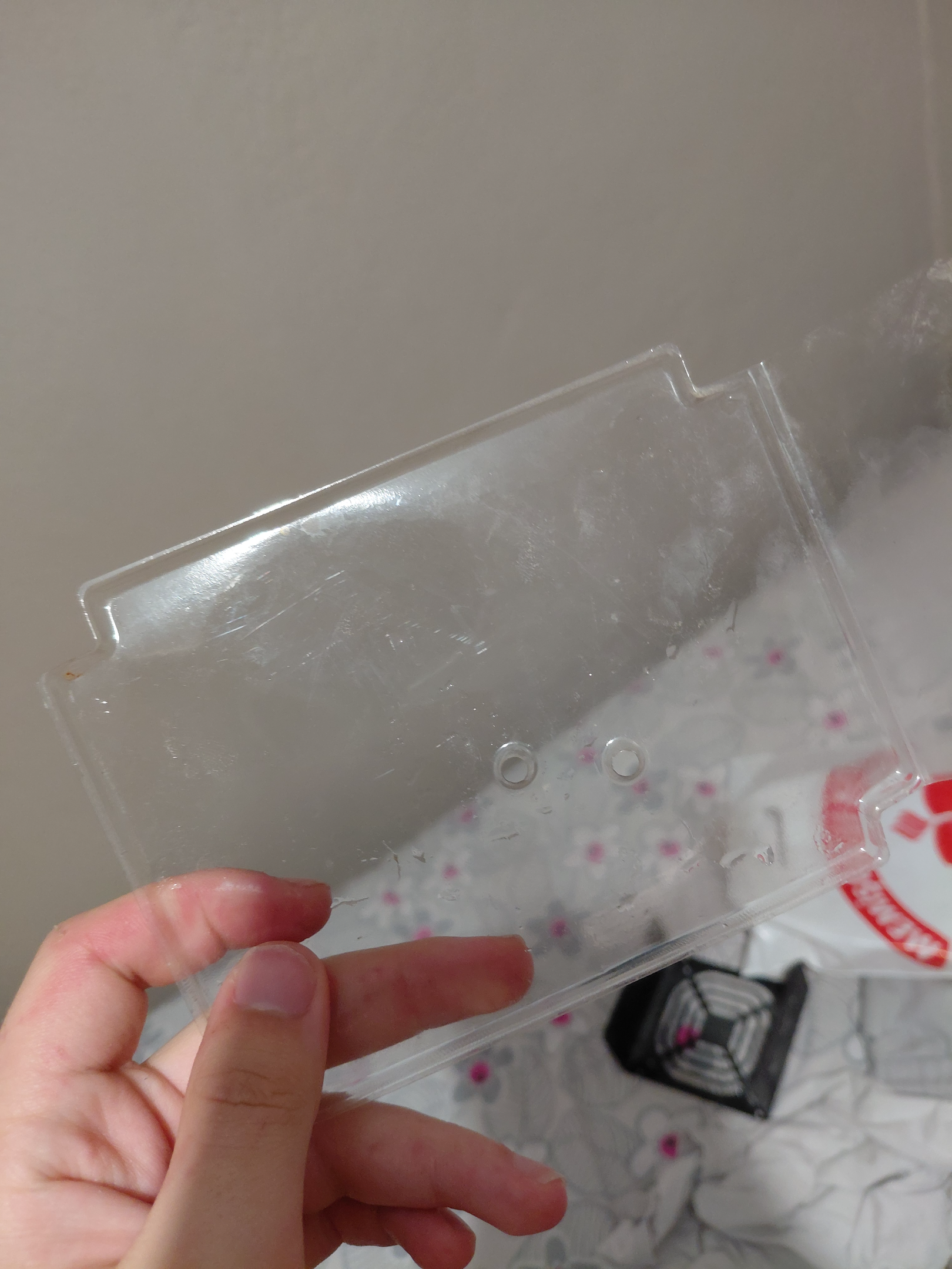

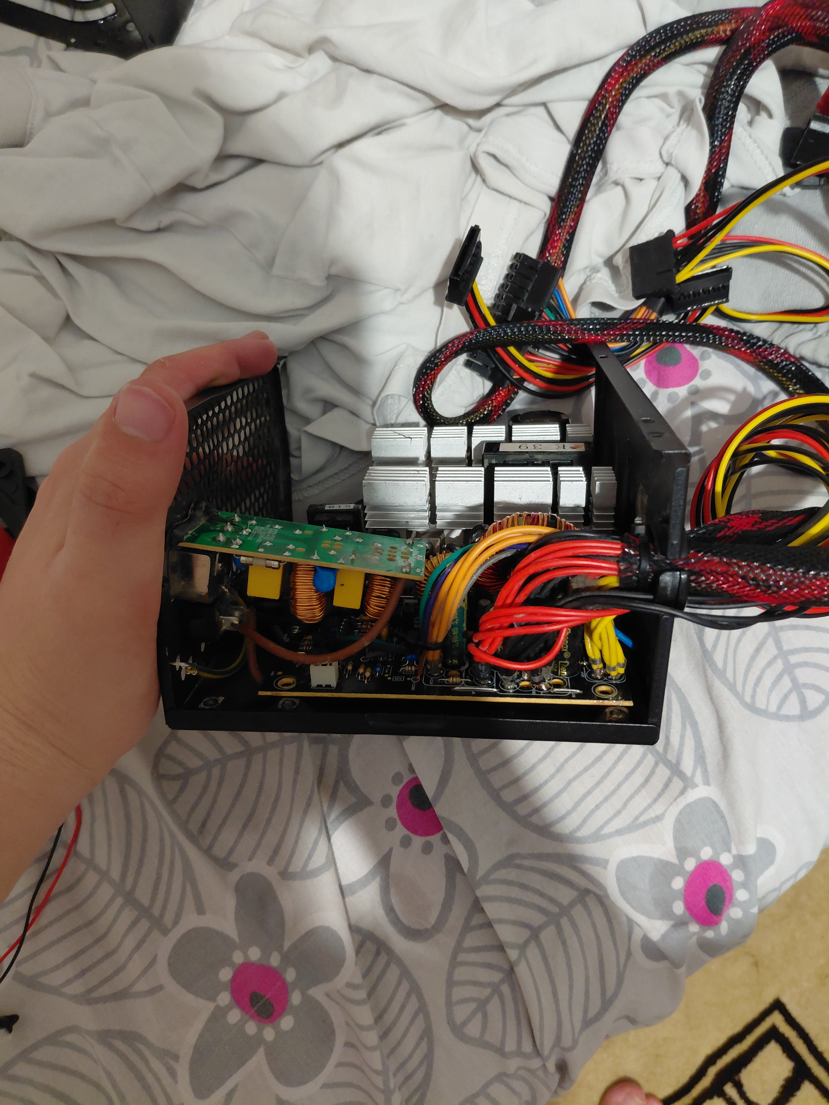

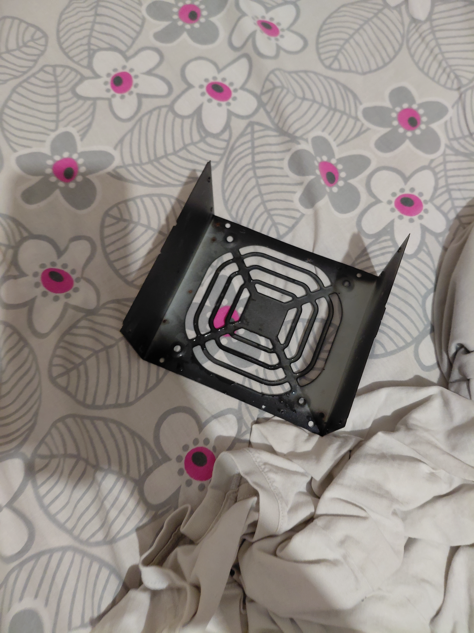

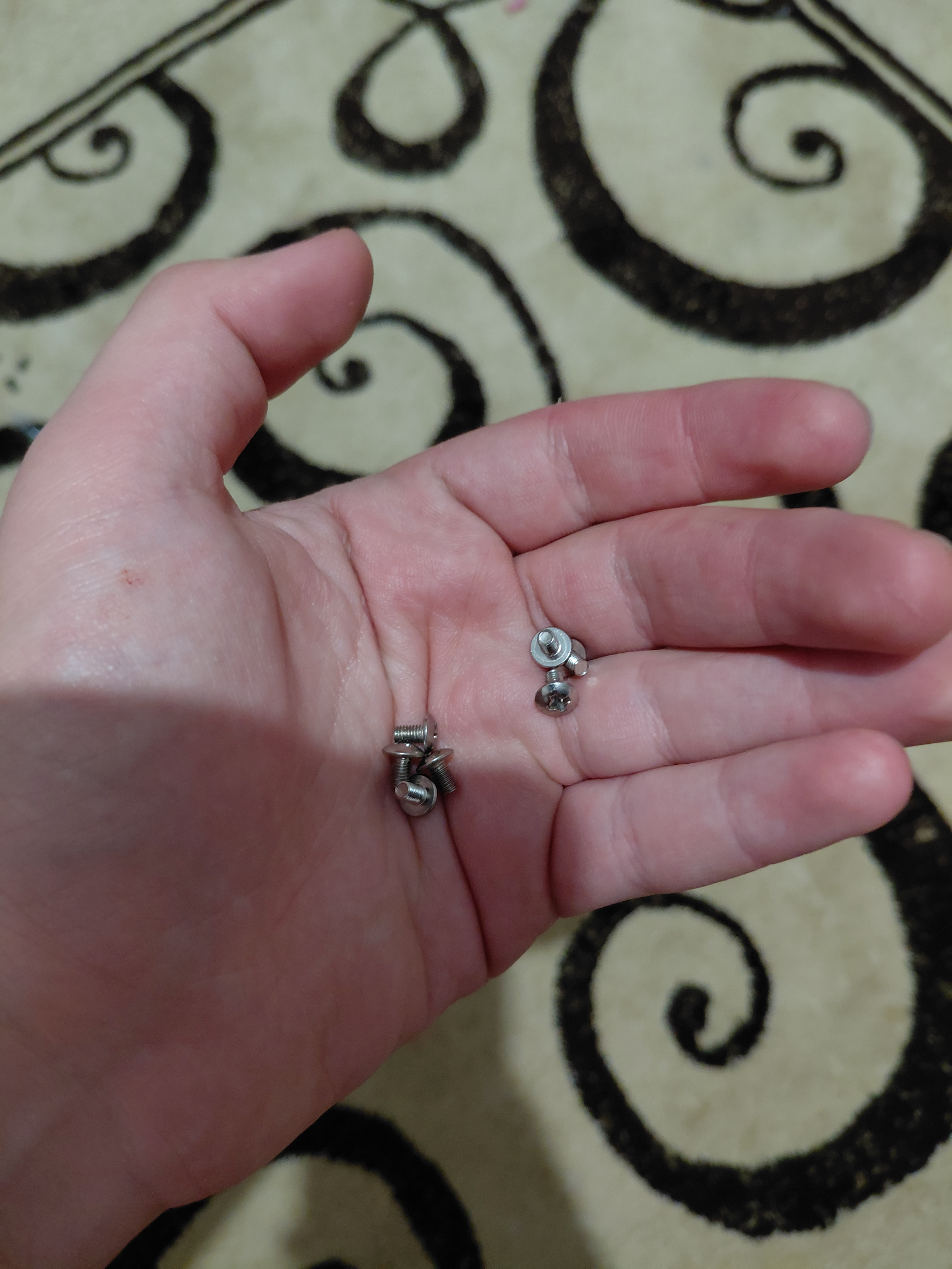

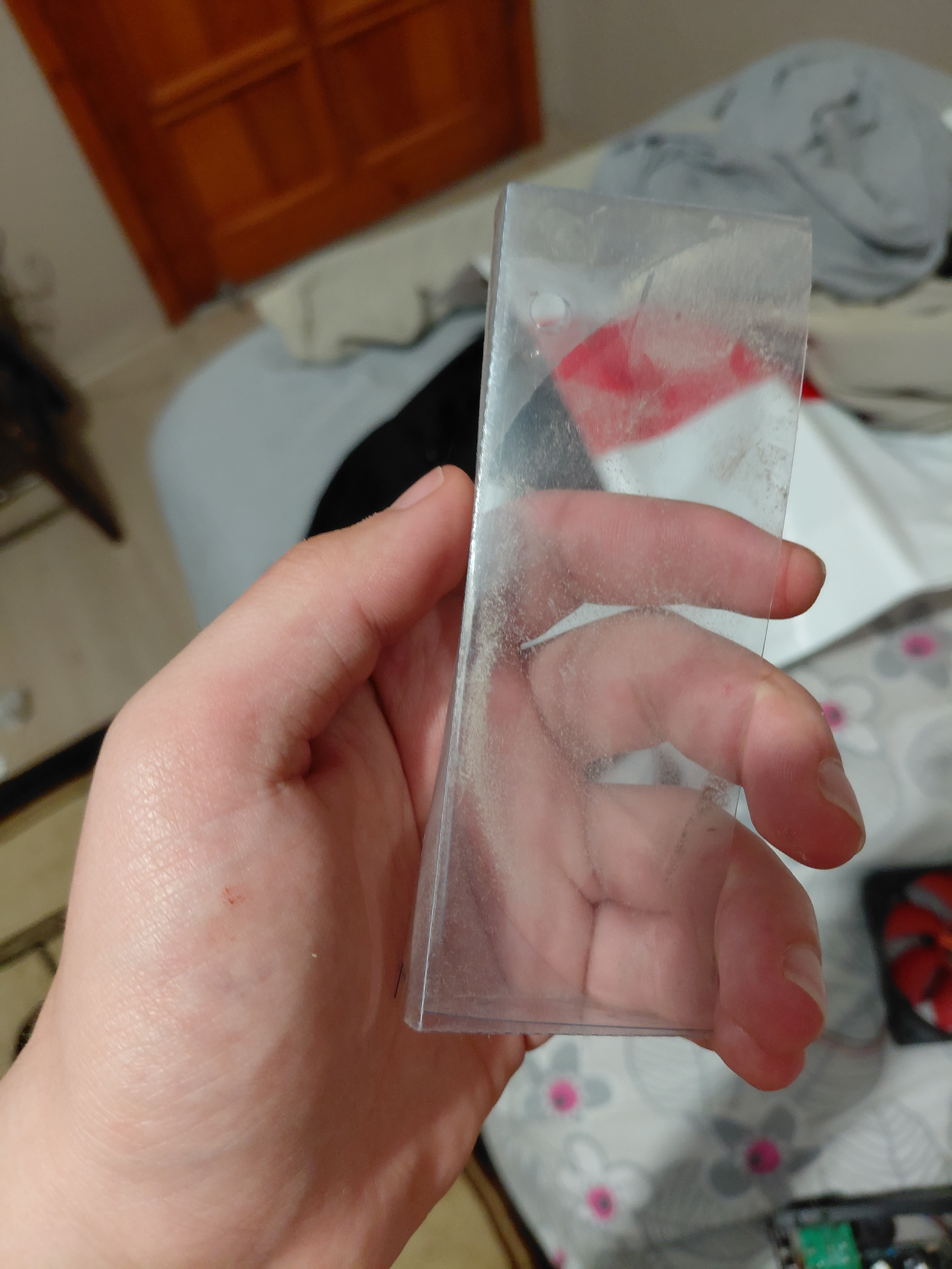

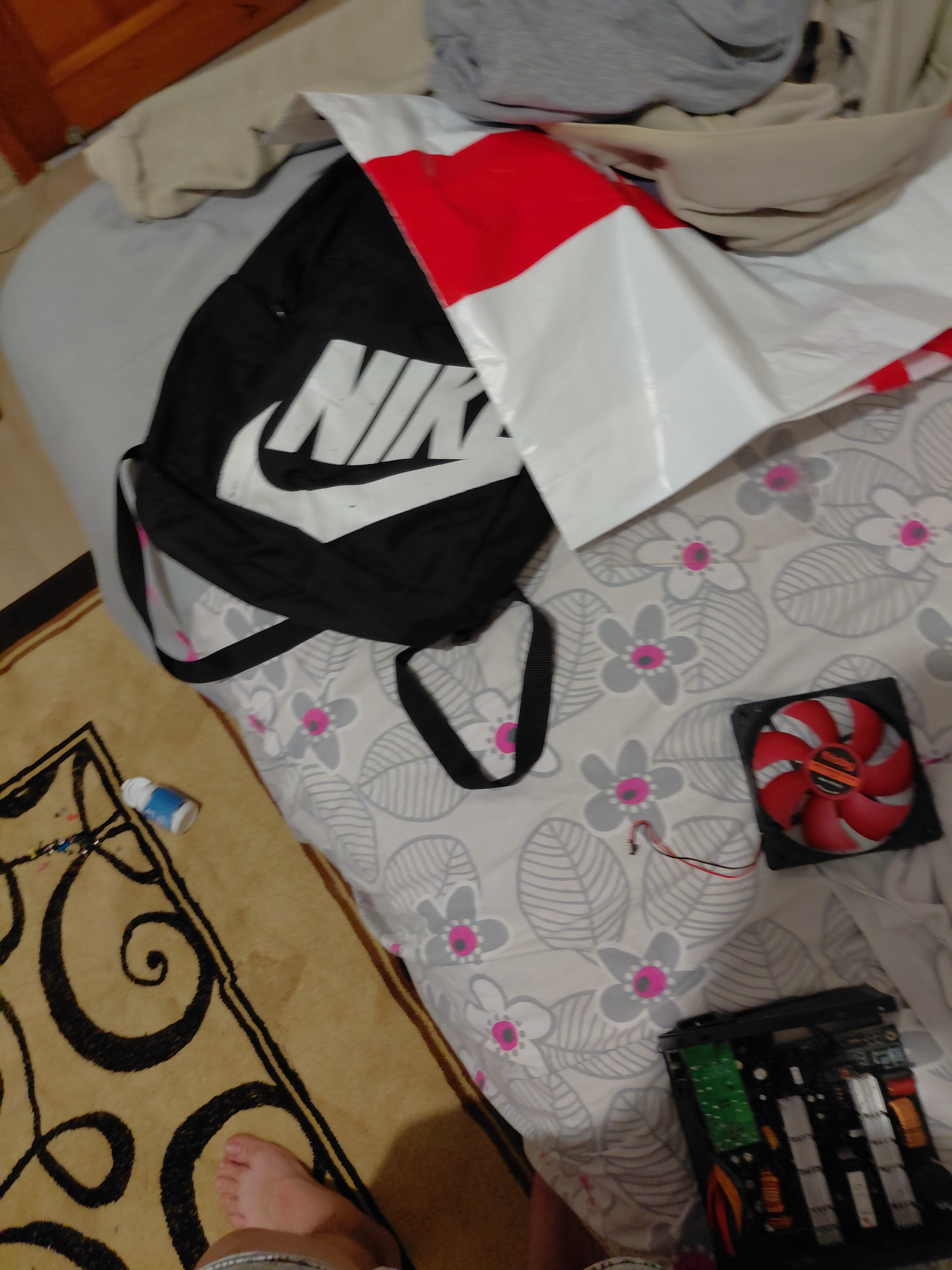

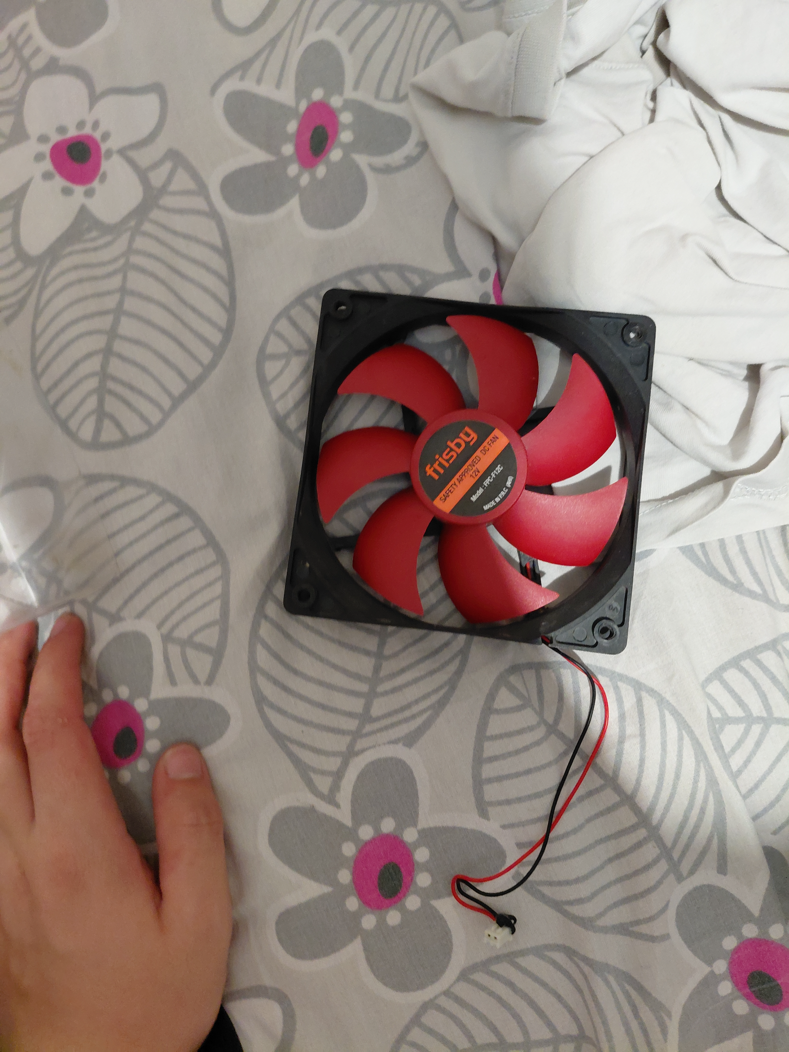

Selam. Bugün içimi acı bir merak kaplamışken ve bilgisayarımın içini temizlemişken, PSU'nun içini de temizleyeyim dedim ve PSU'nun içini açtım. İlk olarak fanını, sonra da üst kapağını diş macunu ve diş fırçasıyla yıkadım. Ardından PSU'nun içine saç kurutma makinesiyle hava tuttum. Kapatmaya çalıştım ama kapatamadım. Kapatamayınca PSU'nun içini önceki şekilde tekrar yıkadım ve yine saç kurutma makinesiyle hava tuttum. Şimdi tekrar kapatmaya çalışıyorum ama yine olmuyor. Kısacası PSU'nun içini açarak hata mı yaptım? Yardımcı olabilirseniz çok sevinirim.

PSU'lar aşırı gerekmediği sürece asla açılmaması gereken parçalardan birisi.
Fan nasıl yerine oturtamıyorsunuz tam olarak? Ayrıca parçalara dokunmayın, bir anda bir yerlerinizde 240V hissedebilirsiniz.

Öncelikle devrelere kesinlikle değme. Genelde sürgülü sistem oluyor PSU kapaklarında incele biraz.
Hocam ben de açtım ama sizin gibi şak diye değil, öyle sadece arasından içine baktım. Fakat oradaki kapasitörlerde elektrik birikiyormuş ve bir tane Türk CS2 YouTuber'ı öldü. Şarjdan çıktıktan 2-3 gün sonra açman gerekirdi bence.

Böyle PSU içini açıp vefat eden YouTuber olmuştu. Dikkat edin.
Kapasitörlere ellersen 400 voltu yersin. 2 aydır kapalı olmasına rağmen eski yanık PSU'yu açamıyorum korkudan halen.
Frisby marka fandan anladığımız üzere kapatamasan çok üzecek bir ünite değil. Sağlığını riske atma, elektrikle şaka olmaz. Konusunu aç yenisini önersinler diyorum.
Anladım, cevap veren herkese çok teşekkür ederim. Peki, seçeneklerden hangisi daha mantıklı olur:
1. PSU'yu kendim toplamaya çalışmak mı?
2. PSU'yu bilgisayarcıya toplattırmak mı?
3. yeni bir PSU almak mı?

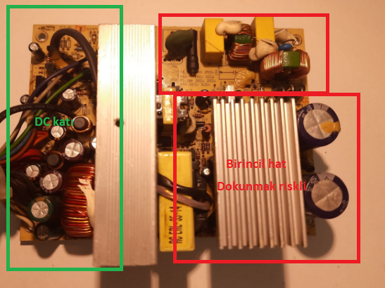

Herkes çarpılırsın patlarsın demiş ama fan zaten sekonder tarafta, yani düşük voltaj DC hattından besleniyor. 12 V hattı normal şartlarda tehlikeli değil. 12V ile çarpılan ilk insan olabilir hatta. PSU içinde tehlikeli olan kısım birincil (primary) taraf. Primary hatta dokunulmadığı sürece risk düşük ama tabii ki yine de dikkatli olunması lazım. Normalde Bulk kapasitörlerde genelde bleeder resistor bulunuyor ve bir süre sonra kapasitörler boşalır, fakat buna her zaman güvenilmez. Gerekirse kapasitörler direnç veya eski tip filamanlı ampul ile kontrollü şekilde boşaltılır.
Çıplak ayaksınız, toprakla temas ediyorsunuz, Birincil hat'a dokundunuz ve 400V yediniz diyelim; o zaman sıkıntı işte. Eğer akım kalpten geçerse tahtalı köyü boylarsınız.
Bu arada güç kaynağı ile çalışırken ben de çarpıldım, çarpılmadım değil. Ama muhtemelen ya düşül voltajla çarpıldım ya da akım kalpten geçmedi.
