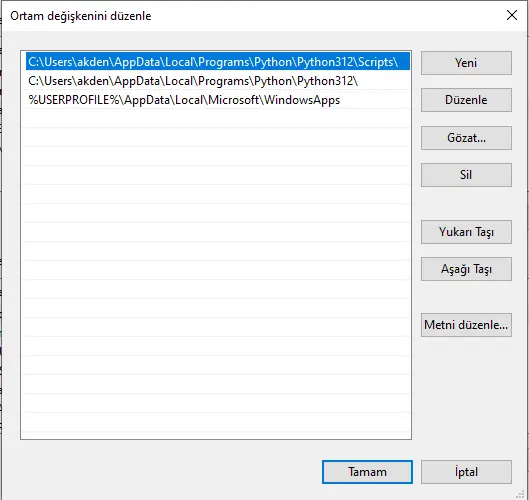

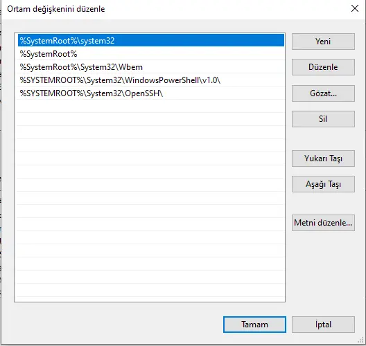

Ayarlar --> Sistem --> Sistem Hakkında --> Gelişmiş Sistem Ayarları --> Gelişmiş --> Çevre Değişkenleri
Bu yolu takip ettikten sonra yukarıdaki ve aşağıdaki Path'leri Düzenle tuşuna tıklatarak inceleyin. Sağdaki Yukarı Taşı tuşlarıyla, Python'un olduğu maddeleri en üste çekin.
Sonuç böyle olmalı. Özellikle WindowsApps girdisi, Python'ların üstünde bulunmamalı.

Bir şey fark ettim -ki muhtemelen sorununuzu çözecek-.
Eğer Path üzerinde WindowsApps'i daha yükseğe alırsam beni Store'a yönlendiriyor. Bu yüzden WindowsApps'i sağdaki Aşağı Taşı tuşlarıyla Python Path'lerinin altına çekin. Muhtemelen bu çözecektir.
WindowsApps klasöründe de python.exe var mış, o yüzden oluyor galiba. Halbuki python yazınca hata vermek yerine dediğiniz şeyi yapıyor sadece, hata sebebi olduğunu o yüzden düşünmüyorum. pip.exe sadece Python klasörünün altında bulunuyor, dolayısıyla bu taşıma işleminden sonra bile pip düzgün çalışıyor bende.

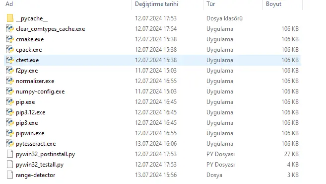

Bir de Scripts klasörünün altına gelip onun ekran görüntüsünü paylaşabilir misiniz?

Hocam, kendi kullanıcınıza ait Path'in güncel halini atabilir misiniz? Acaba bir şeyi yanlış anlatmış olabilir miyim, bakalım.
Buyrun hocam.
