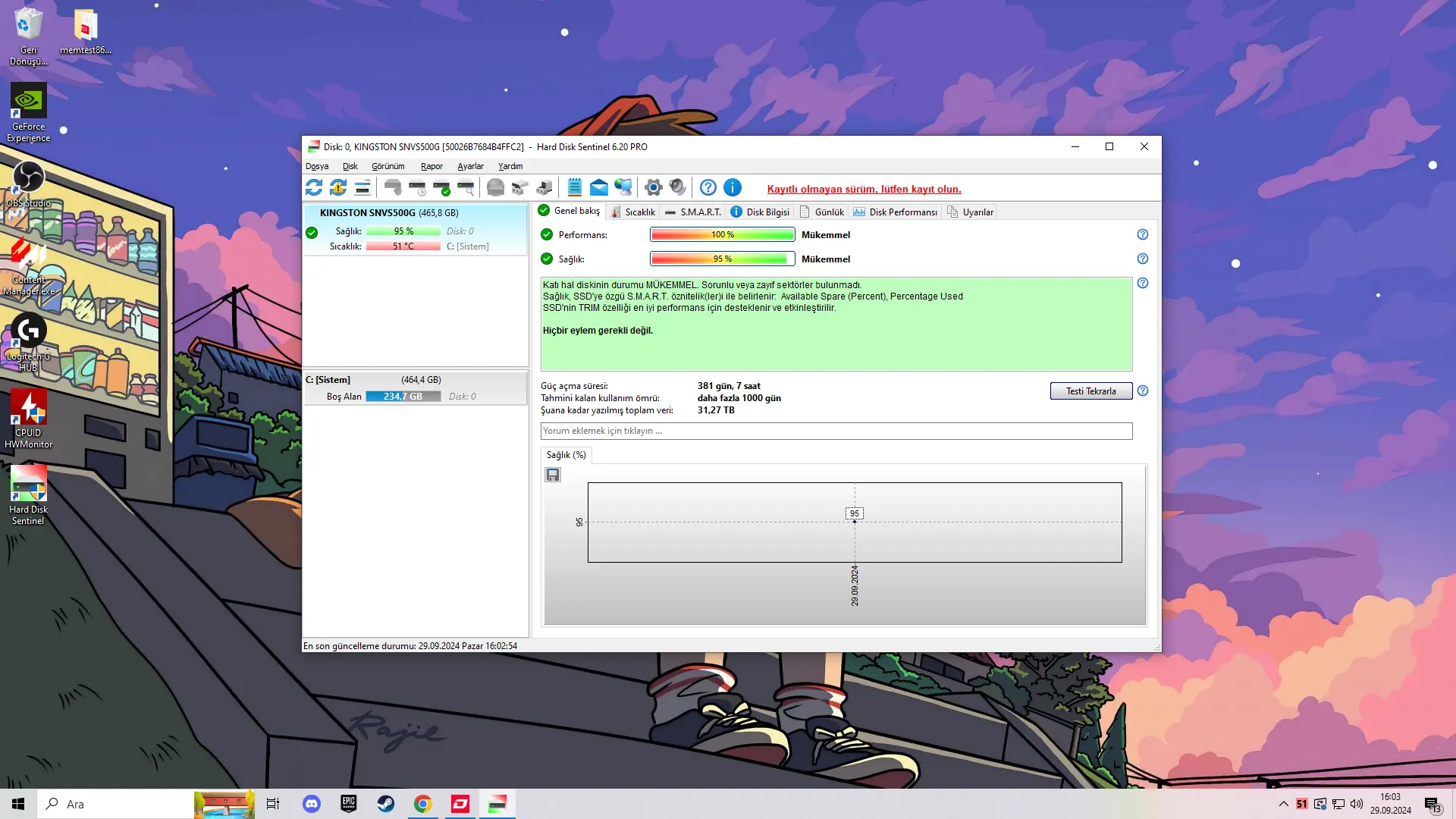

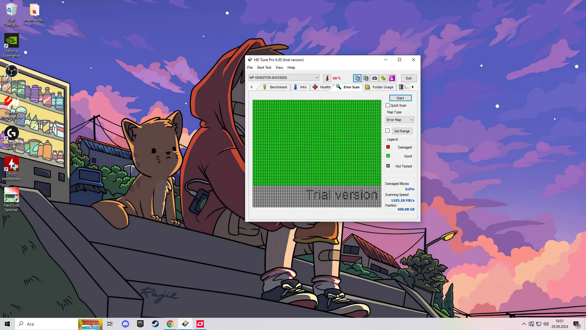

  • HD Tune programı ile bad sector taraması yapmak ve HD Sentiel programı ile depolama birimlerinin sağlık seviyelerini kontrol etmek

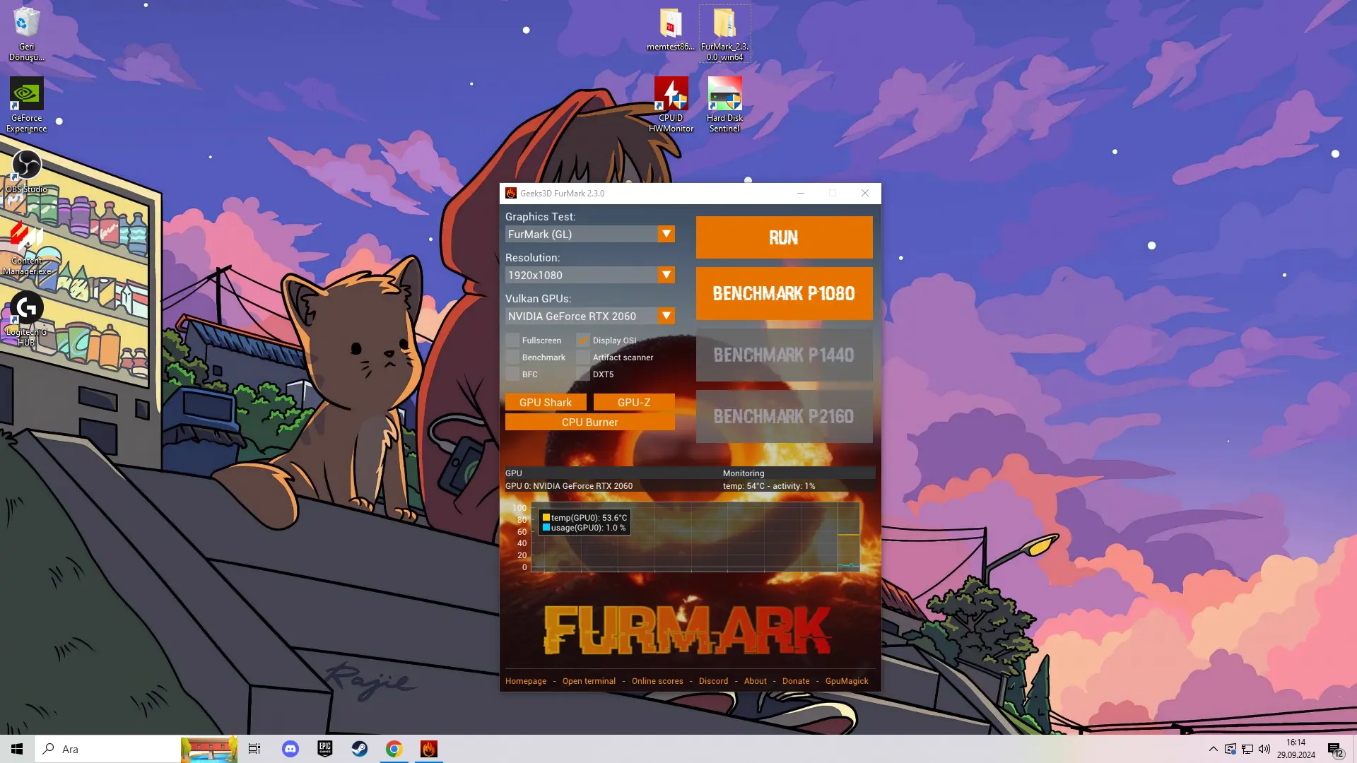

Dün gece de Memtest86 ile test yaptım ve hiçbir hata bulmadı. Aşağıya da bazı testlerin görsellerini koydum. Biraz sonra da Furmark 2 ile test yapacağım fakat burada hangi seçenekleri seçmem gerekiyor. Normalde görüntü ayarı, MSAA falan seçeceğimiz bir kısım oluyordu bunda.
FurMark 2 testi yapar mısınız?
HD Tune ile yaptığım error testi:
Bu da söylediğiniz Sentiel testi:

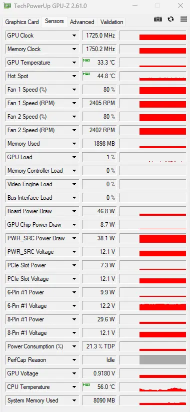

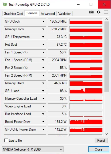

GPU-Z yazılımı ile MAX ısı değerlerini kontrol edin.
