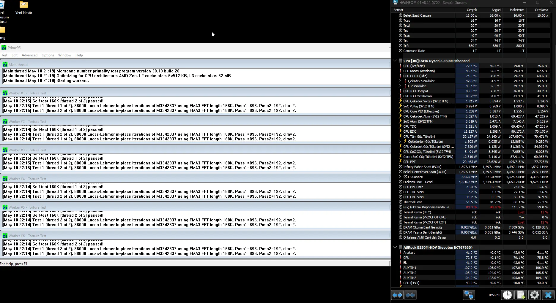

Prime95 ile devam edebilirsin. Hata veren hariç -20 olanları sonuna kadar ilerletebilirsin.
testi gene 1 saat yapayımmı yoksa kısaltıyımmı çok uzun sürüyor tek tek test ederken

1 saat yetmez nomalde. Stabil olduğunu düşündüğünde 4-5 saat test edersen daha sağlıkılı olur.
Çok fark olur mu peki şu anki ayarlar stabil gibi boş olduğum zaman 4-5 saatlik bir P95 testi yapacağım -20'den en fazla ne kadar azalabilir ve ne kadar fark olur.

Sıcaklığı düşürür, boost hızı artar. En fazla -30'a kadar inebilirsin. istersen hata veren çekirdek hariç -30 gir test et. Hata alırsan düşürürsün.

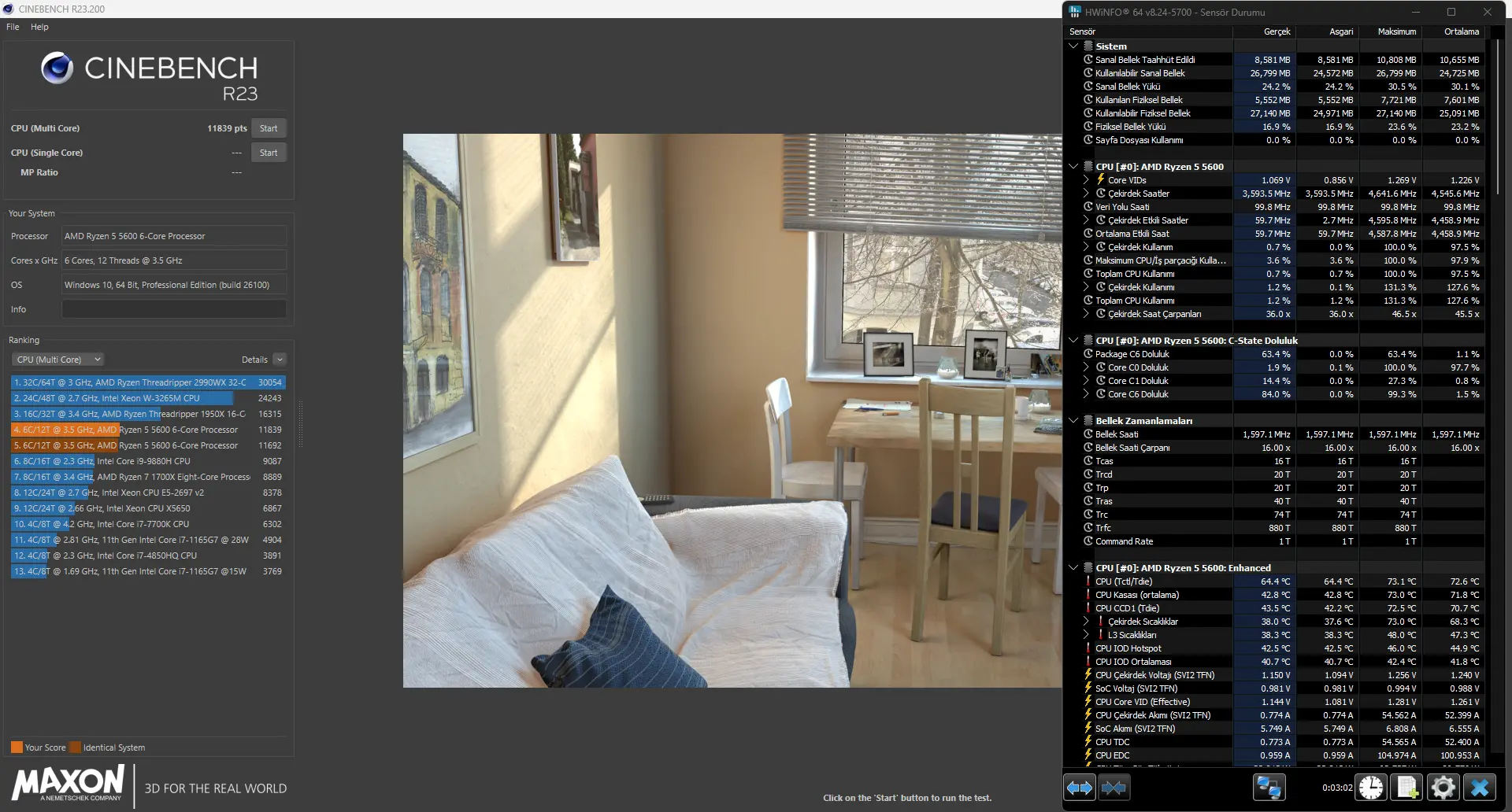

Tamamdır bir test edeyim -30'a alayım olmadı -20 de kullanırım teşekkürler en son C23 testi atacağım.
Hocam test bitti bir sıkıntı yok gibi 1 saat sürdürdüm testi Hwinfodaki termal kısma tam olarak ne oluyor kırmızı evet olup geçiyor genelde birde sadece 2. çekirdek -10 olması normal mi ?

Belirlediğiniz 90 derece sınırına yaklaştıkça orası uyarı verir. Performans normal olduğu sürece herhangi bir sorun teşkil etmiyor. O çekirdek aralarında en zayıf olanı. O yüzden voltaj ofseti fazla. -14'te hata almıştınız, -12'de deneyin isterseniz. Belki -14 üstünde de hata vermez. Denemeniz lazım.
-20, -18, -16 ve -14 offset denemelerinde hata aldım. -12'yi henüz test etmedim, onu yarın deneyeceğim. Aynı zamanda 5–6 saatlik bir stabilite testi de yapmayı planlıyorum. Bugünlük bu kadar yeterli. Cinebench R23 testini de çalıştırdım; varsayılan ayarlarda 10.900 puan almıştı.Şimdiki testide ekledim teşekkürler hocam.
