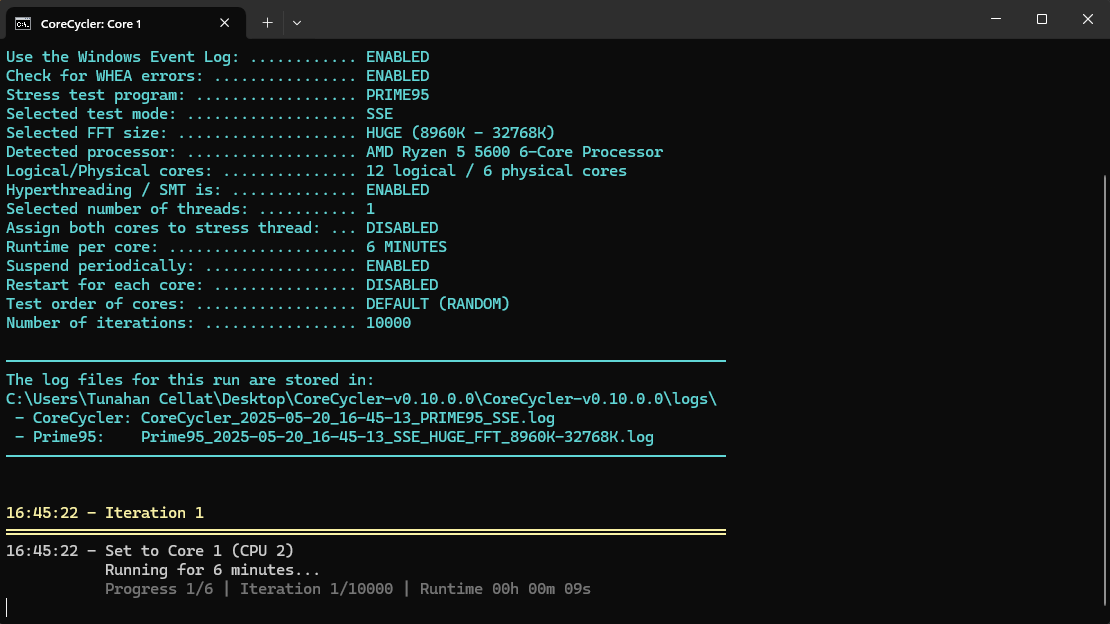

@Commander Shepard,

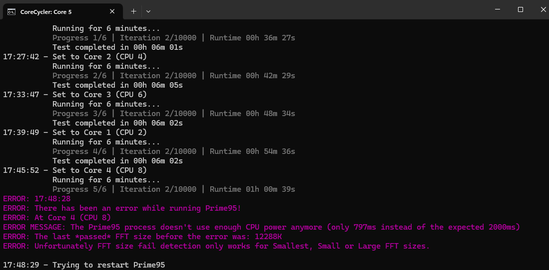

Şöyle bi hata verdi.
Başka bir hata daha.
Core 4 (CPU 8) has previously thrown error, skipping dedi.
Hepsi geçti, 4 olanda Prime 95 logosu sanırım bilmiyorum yeşil yanlışlıkla showa basıp kapattıp ve fail hatası verdi 0ms olarak ondan olacağını düşünüyorum oyuna girip deneyeceğim.

Tamamdır o zaman işlemci kaldı şu an. Whea-Logger hatası da şüphelerimi doğruluyor. Kendimde de veriyor Ryzen 5 5600 ile boştayken hem de bu hata oyundayken değil. Oyundayken vermesi hep genel olarak işlemciden kaynaklanıyor. Yatmadan önce Olay Görüntüleyicisi'nden diğer Whea-Logger hatalarına bakar mısınız? APIC kimliği hep mi 6 veriyor?

Hocam Prime95 hepsini test ediyor teker teker test etmiyor. CoreCycler işlemcilerde sıkıntı olup olmadığını anlamak için kullanılan bir program. Araştırırsanız eğer Prime95`de hata vermezken CoreCycler`da hata veren sistemler dolu. CoreCycler ile arkadaş test edecek ki anlayacağız eğer corelarından bir tanesinde sıkıntı varsa yani işlemci sıkıntılıysa. OCCT power testi artı olarak işlemciyi test ediyor ama yine CoreCycler gibi etmiyor bütün hepsine odaklanıyor. XMP zaten kapalı açık denedi arkadaş artı olarak yine.
Corecycler zaten Prime95'in algoritmasını kullanıyor temel ayarlarla. Sadece 1 çekirdek üzerine odaklanıyor ve bu da dinamik frekanslı OC'yi test ederken artı sağlıyor. Çünkü sen o şekilde Prime95'e soktuğunda işlemcin maksimum frekansına boostlanamıyor gerek sıcaklıktan gerekse limitlerden. Corecycler'da ise tek çekirdeğe yük bindiğinden daha fazla alan kalıyor ve daha yüksek frekansa çıkabiliyor. Corecycler burada öne çıkıyor.
Statik OC yapıldığında ise limit diye bir şey söz konusu değil. Yük fark etmeksizin işlemci aynı frekansa çıkıyor. İki program da aynı testi yapmasına karşın Prime95 bütün çekirdeklere yük bindirdiği için Corecycler'in 30W çektirdiği yerde Prime95 130W'a kadar çıkıyor. Hâliyle sıcaklık ve çekirdek haricindeki bileşenlere binen yük de artmış oluyor. Bunun sonucunda da Prime95 çok daha efektif bir test oluyor statik OC için. İkisi de aynı testi yaptığı için Corecycler'in bulduğu hatayı Prime95'in bulamaması mantığa aykırı statik OC için. Dinamik değerli OC için hikaye farklı.
