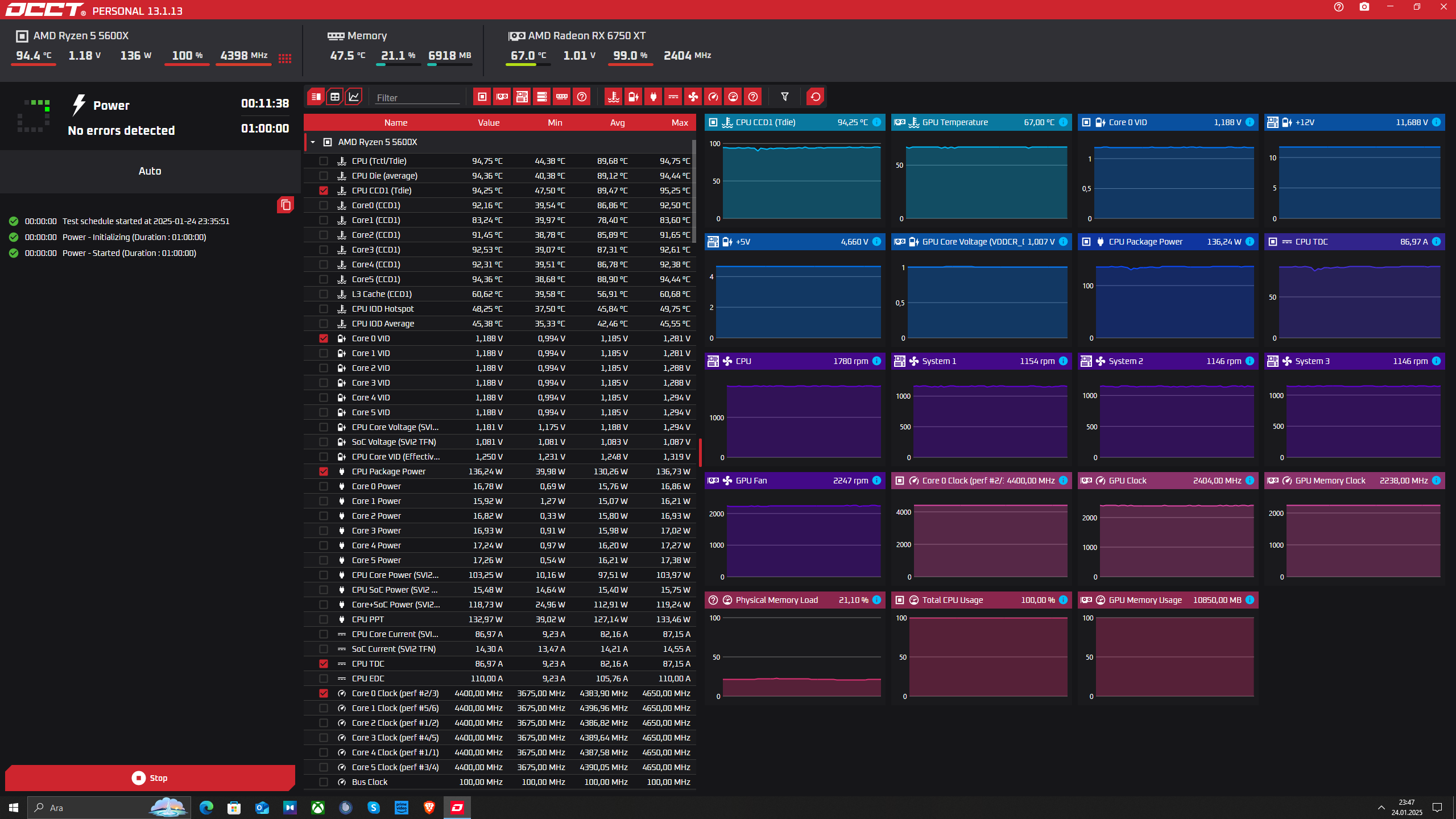

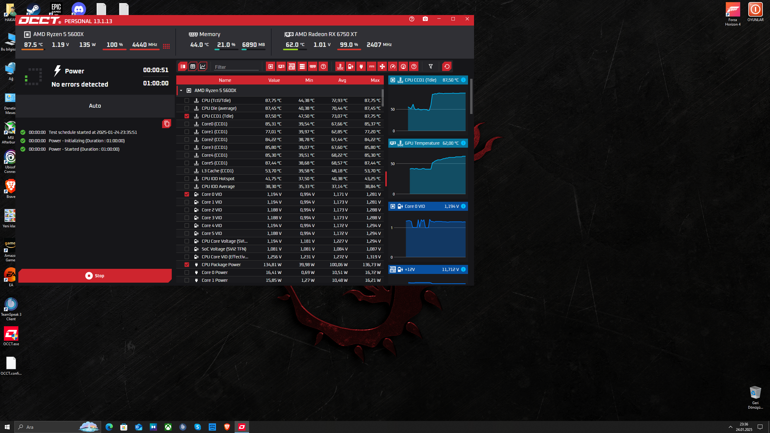

OCCT ile Power testi yapıp tüm grafiklerin olduğu ekranı test sonunda buraya atabilir misin? 10 15 dakika yapsan yeter.

Tamamdır hemen yapacağım.
Şu an yapıyorum 15 dakika sonra atarım bir daha.
12 dakika yaptım hiçbir sorun olmadı. Bakar mısınız bir.
