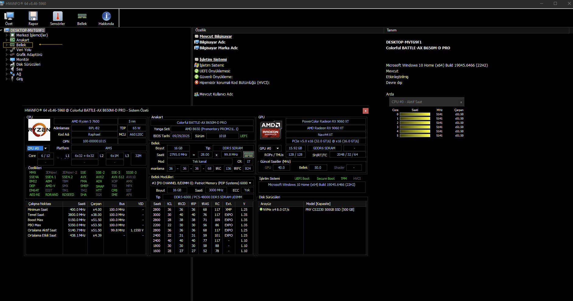

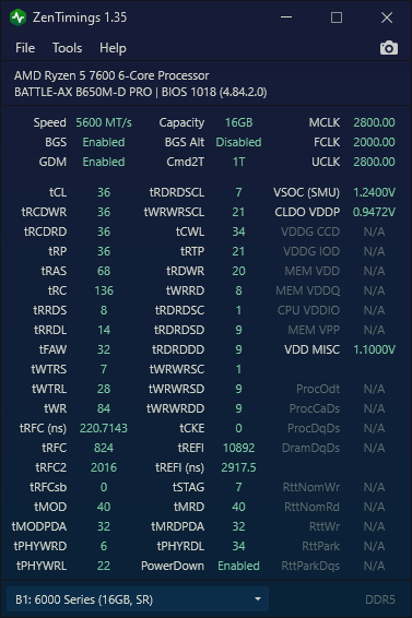

Henüz adım uygulanmadı, sistem detayı iletecek. ZenTimings A2-B2 iletilecek. HWiNFO'dan Die bilgisi iletilecek. Bunlar sonrası BIOS güncel olup olmama durumuna göre gerekli işlem sağlanacak.

Zentiming uygulaması bende açılmıyor

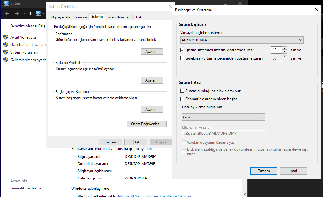

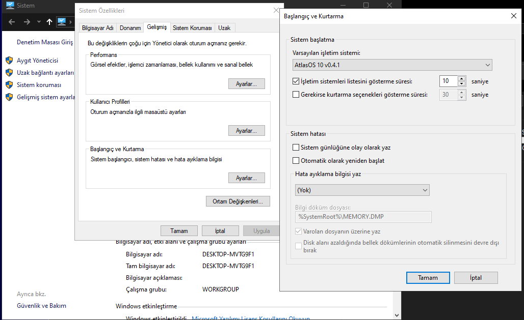

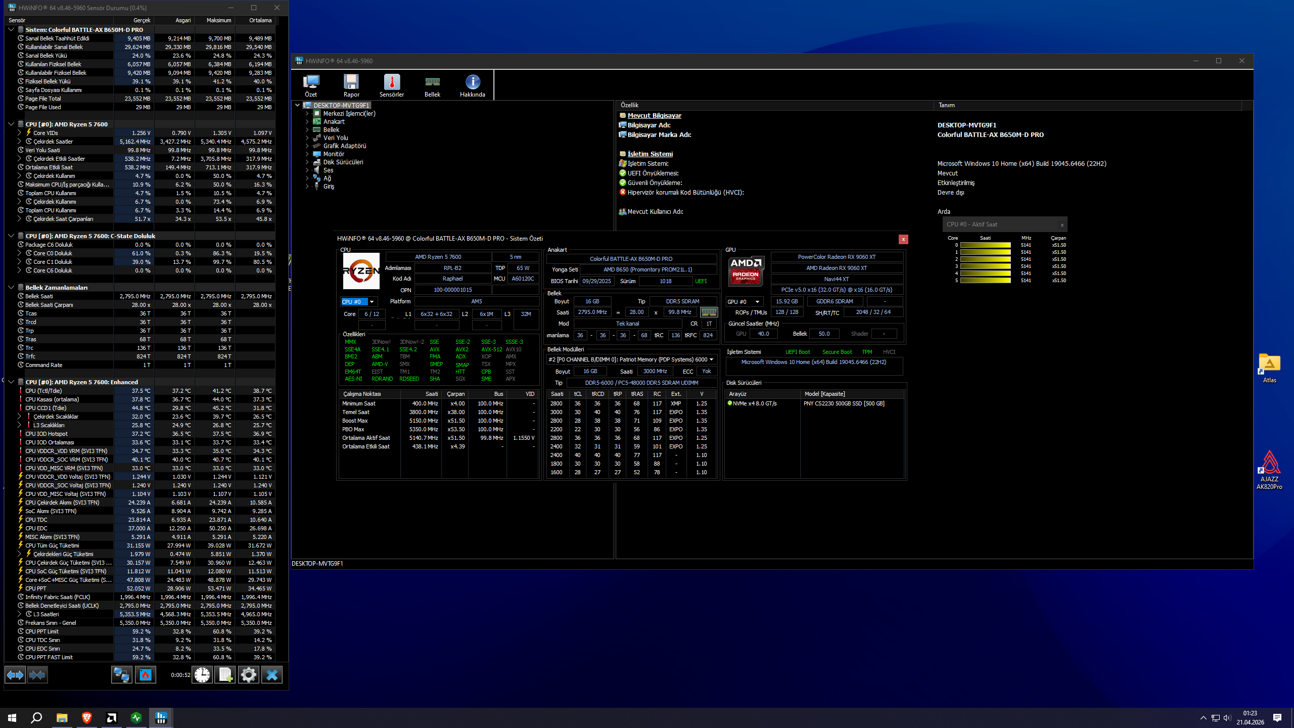

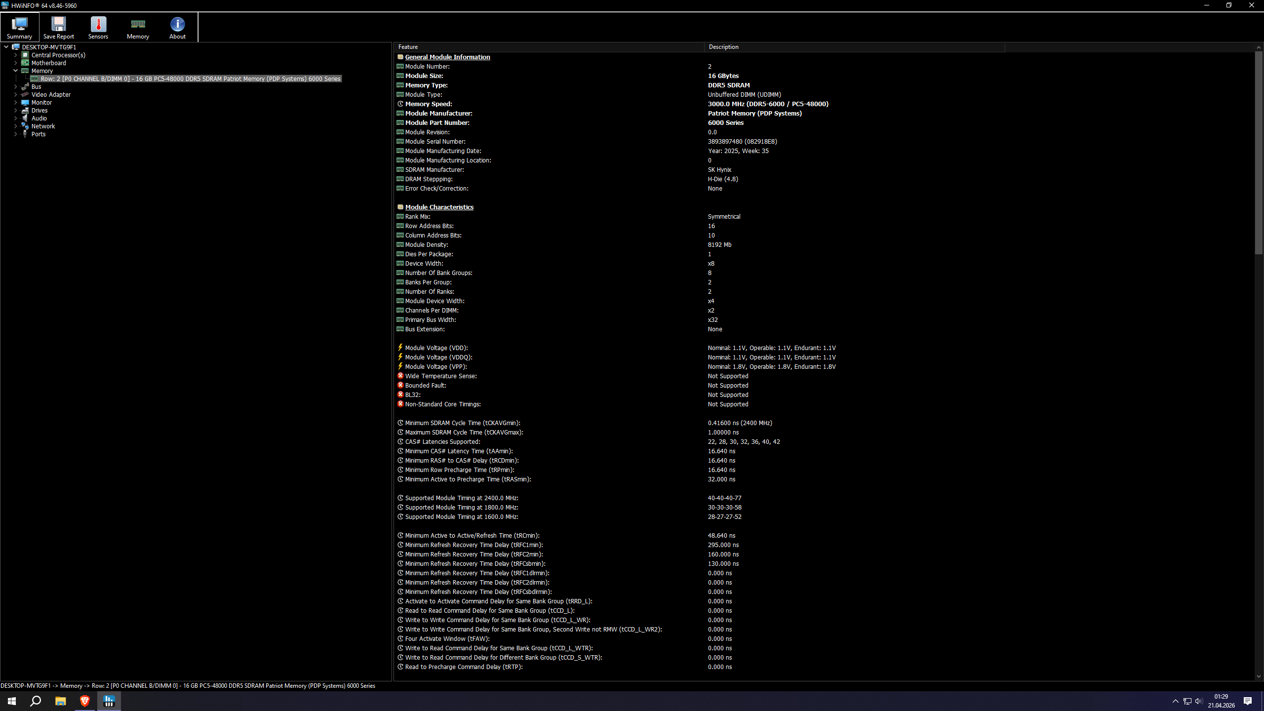

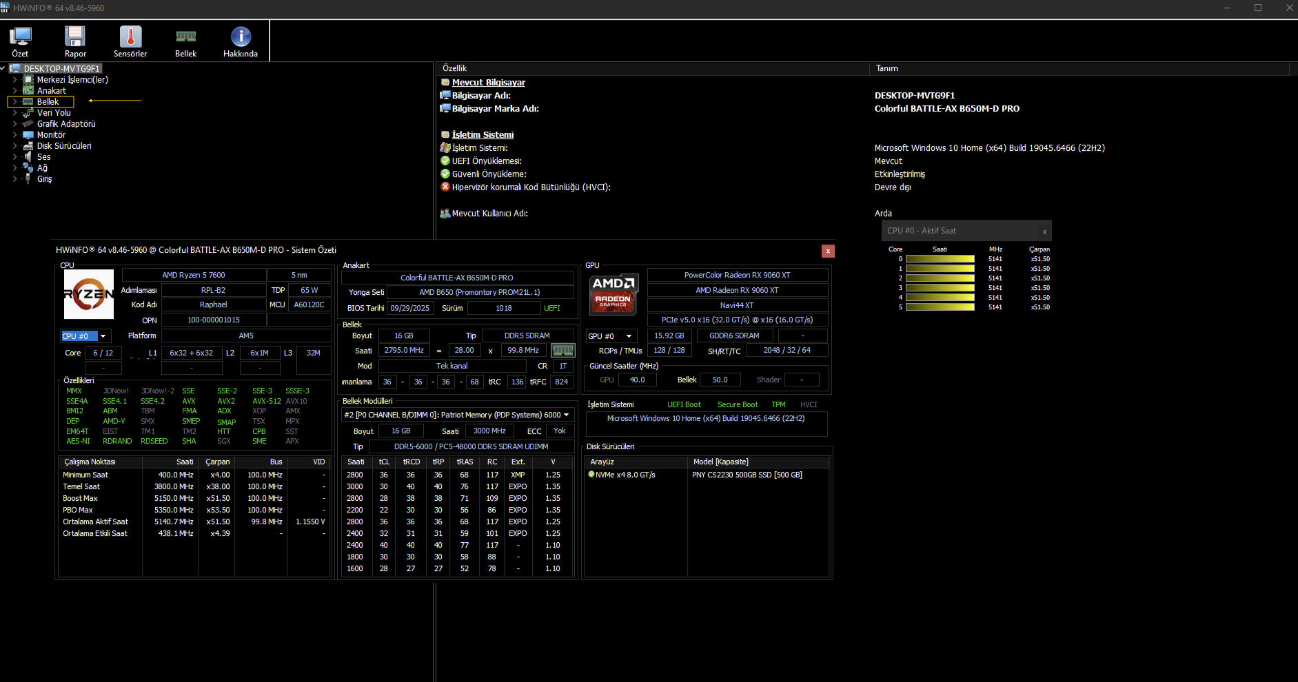

Minidump kısmı değil, ama sanal bellek açık olsun. HWiNFO'dan dediğim modül kısmından Die bilgisini görsel iletin. Sizin sistem bir elden geçirilmesi lazım. Eğer ki Drop yok, deseydiniz çok şaşırırdım.
Buna tıklayın, bir de ortadaki pencereyi yok edin. İlgili kısım görünmesine mani oluyor.

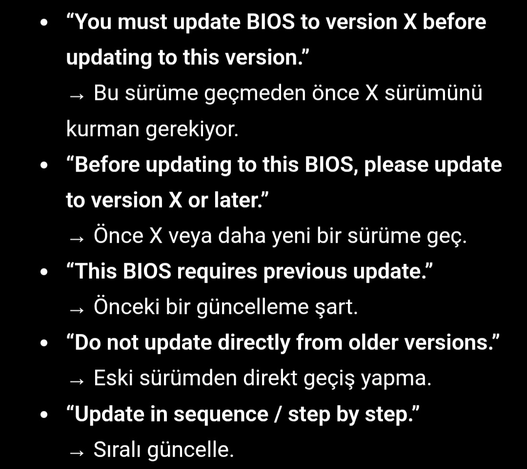

O segotep 80 mm hava soğutucu yetmez sisteme, BIOS güncel değilse BIOS da güncellemek lazım, Gigabyte B450 serisi gibi adım adım köprülü sırayla yapılacak BIOS sürüm varsa dikkat et.
