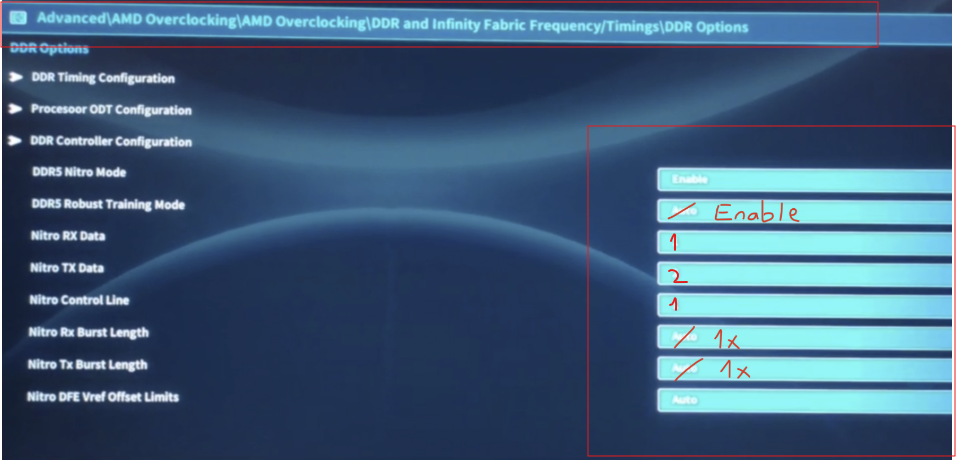

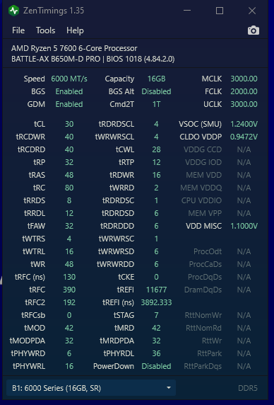

Neyse, nitro kısmını da yaptım. Neler atmam gerekiyor? Zentiming 1.35 versiyon çalışıyor, bende sadece.
Nitro kısmı ilettiğim gibi yapın. Size BIOS'tan Search edip kapatmanız gereken kısımları ilettim. Yine @ggbye Windows'tan birtakım yapılması gereken ayarları iletti ve Windows kaynaklı sorunlara değindi. Ben ek tavsiye 8 KHz kullanıyorsanız 1 KHz almanızı tavsiye ettim. Bu ayarlamalar neticesinde oyunlarda Stuttering sorunu adına hiçbir düzelme olmazsa ben dahil diğer arkadaşlar, diğer ihtimaller hakkında görüş sunacaktır. Çok geniş bir yelpaze bu ve AM5 sistemlerin baş belasıdır, donma, takılma ve Drop sorunları. Eğer ki herhangi bir donanımsal sıkıntı yoksa, SSD ya da PSU gibi. Onları da Stress testler vasıtası ile tespit etmek mümkün olur ya da parça değişimi ile. Adım adım denenmesi lazım, karalar bağlanacak durum pek yok. Sistem iyi ya da kötü olması fark etmiyor, bir sıkıntı var ve çözülmesi gerekli. En iyi sistemde dahi sorun var ve kullanılamıyor şu anda. O konu çözümsüz kaldı örneğin. İhtimaller dahilinde seçenekler değerlendirilmeli. AM5 platformunda ilk yapılacak iş giriş seviye kartların size önerdiğim ayarlar ile optimize edilip ayarlanması. Sorun düzelmez ise diğer ihtimaller değerlendirilmeli. Hepsi adım adım, detaylı şekilde size kapatmanız ve uygulamanız gereken ayarları ilettim. Düzelme olup olmadığına ya da sürecin iyiye ya da kötüye yönelmesine bağlı olarak yol almak icap eder.

Bu kısımlar bu şekilde olacak:

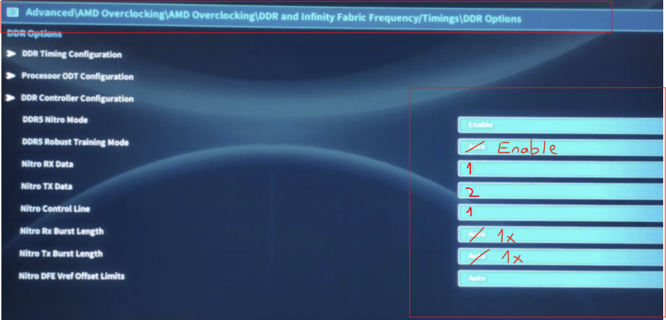

Nitro:

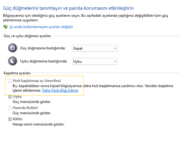

Ekstra: WF BT kapatıldı, mouse 1000 Hz çekildi.

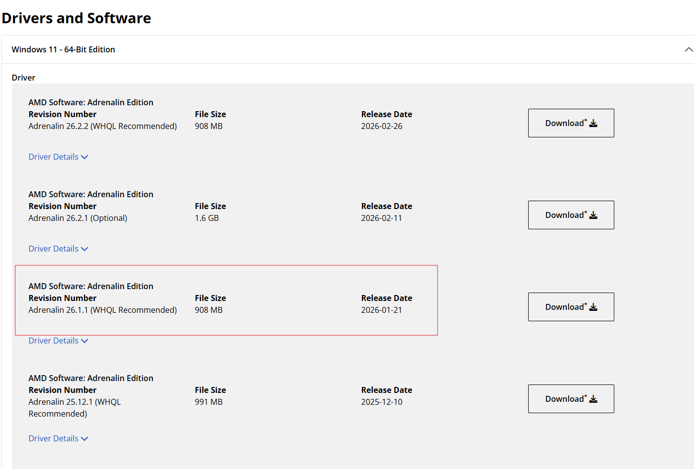

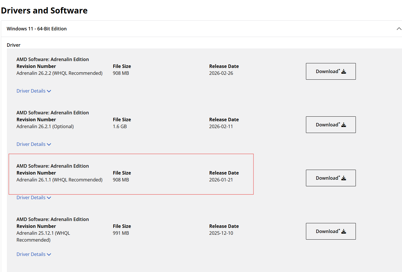

Güncel olarak 26.1.1 sürücü kurulu.
DDU ile güvenli modda kaldırdıktan sonra bu stabil sürücüyü kurunuz:

Bu kısım eksiksiz olmalı, Nitro kısmını da aynı şekilde ilettiğim gibi uygulayın:

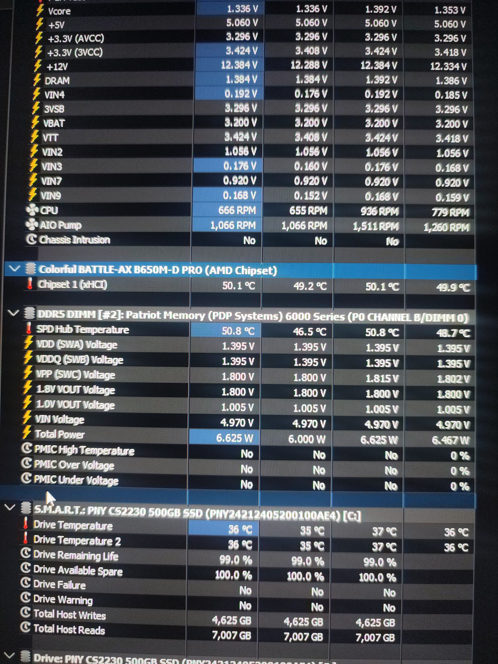

@Xrosen1 Bu programdan bellek temizliği yapın. Sonrasında Auto basın, 1-90 ayarlayıp Start verin. HWiNFO sensörleri açın, CPU IOD Hotspot ve RAM SPD sıcaklıkları takip edin. 6000 1:1 stabil değilse kısa sürede hata verecektir.
5 dakika sonra değerleri iletin sensörlerden.

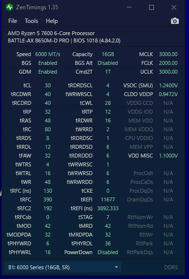

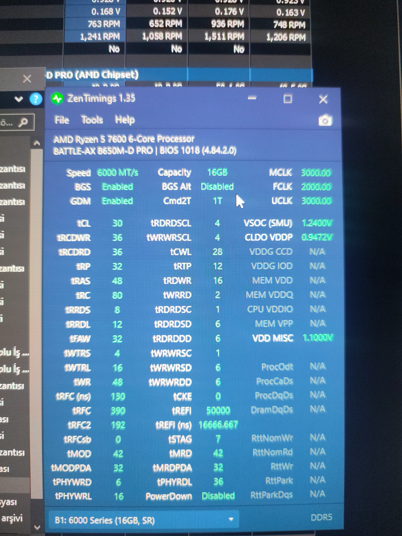

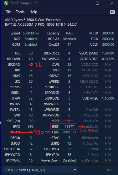

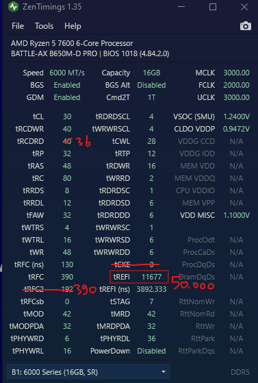

Yapıldı hocam, sadece tCKE kısmını bulup yapamadım. Diğer her şey dediginiz gibi.
Eki Görüntüle 242481

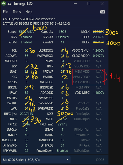

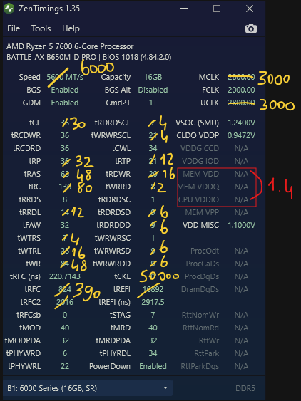

Bu kısımlarda eksik var:
tRCD 40 yerine 36 yapmanız lazım. tREFI 11677 yerine 50.000 yapmanız lazım, tRFC2'yi de 390 ayarlayın. Bunun normalde önemi yok, ama bu da şu an için tRFC1 gibi 390 kalsın. Nitro kısmını da ayarladıysanız sorun yok gibi. Memory Context Restore, Integrated Graphics, Fast Boot, Power Down, BIOS'tan Search edip tek tek kapatın. @Xrosen1 Sonrasında belirttiğim gibi teste alın, HWiNFO sensörlerden CPU IOD Hotspot ve RAM SPD sıcaklıklarını gözleyin. 90 dakika test hatasız biterse kart optimizasyonu ile alakalı şu an için sorun yok ve halledilmiş demektir. PBO Auto kalacak, PBO'ya lütfen ellemeyin. O sonraki aşama.

Bu 3 EXPO voltajı, 1.4V ayarlayın BIOS'tan. DRAM VDD, VDDQ ve VDDIO voltajlar. Ne eksik ne de fazla olsun.
Eki Görüntüle 242483
Bunları yaptıysanız çok yüksek oranda bir iyileşme gözlemeniz gerekiyor. RAM stabilizasyonundan anlattığım şekilde emin olun. Ve değişmenizi istediğim birkaç ayarı yapıp görsel iletin.

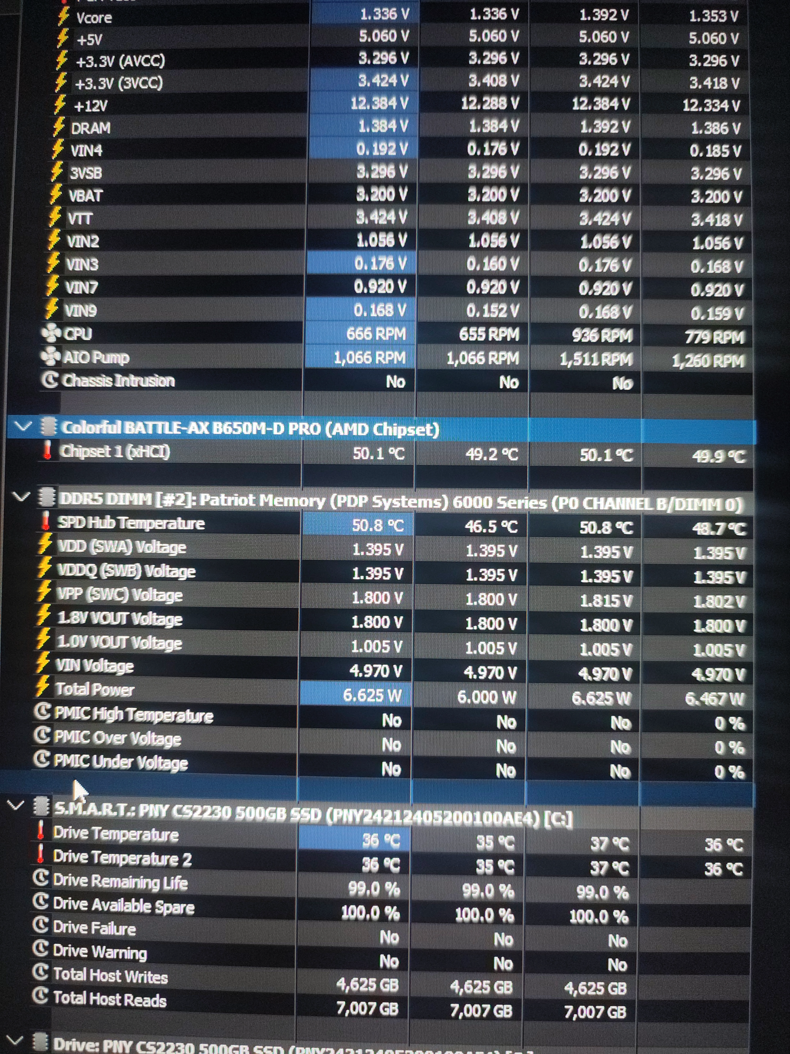

Arkada RAM test pro çalışıyor, 5 dakika oldu, şu an hata yok gözüküyor.
Zen 1.35 ile voltajlar 3'ü 1.4 V'de ama gözükmüyor.
Eki Görüntüle 242487
Değerler olağan, şu an için vaktiniz varsa testin sonlanmasını bekleyin 90 dakika. En kötü ihtimalle de 1 Cycle tamamlayıp 2. olana atlaması, 16 GB modüllerde yaklaşık 80 dakikayı buluyor. 66/66 olduğunda ve bir sonraki Cycle atladığında, eğer ki hata almamışsanız testi durdurabilirsiniz. %90 oranında stabil kabul edebiliriz mevcut ayarları ve yapılan işlemleri.
