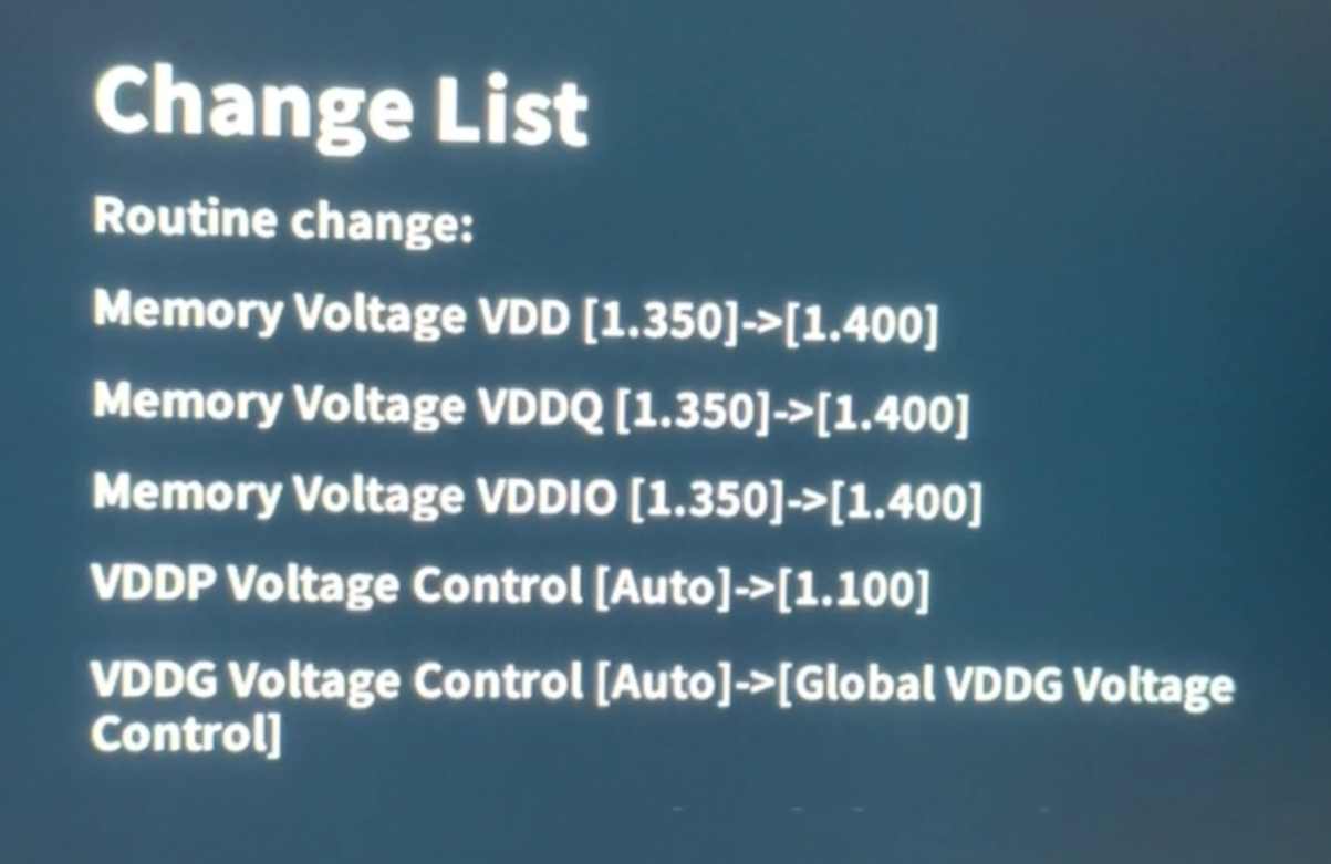

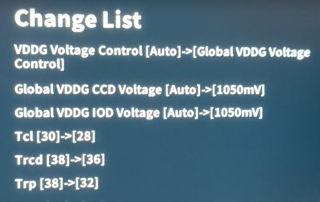

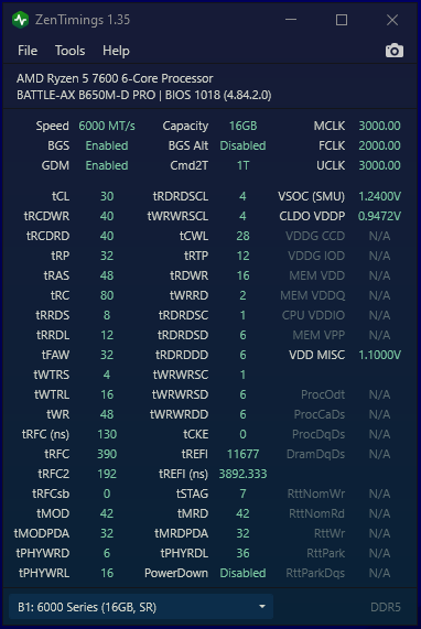

@Xrosen1 Bu şekilde düzenleyip görsel iletin BIOS'tan. Save & Exit özet ekranı ve Boot sonrası Zen A2-B2 iletin. Mümkünse Zen 1.38 sürümü olsun, sitesinden yeni sürümü edinin. Arkada Vanguard ya da FACEIT AC aktif sizde. Vanguard geçici olarak kapatın, FACEIT içinse geçici olarak silmeniz lazım. Yoksa okutmaz, ilettiğinizde durumu kontrol edeceğiz.
DRAM VDD, VDDQ, VDDIO kısmı 1.4V kalacak. 3 tane EXPO voltajını 1.4V eşleyin yani. Search kısmından Integrated Graphics ve Fast Boot aratıp kapatın. Memory Context Restore ve Power Down kapatın. Nitro ayarları ileteceğim, onu uygulayacaksınız bir de.

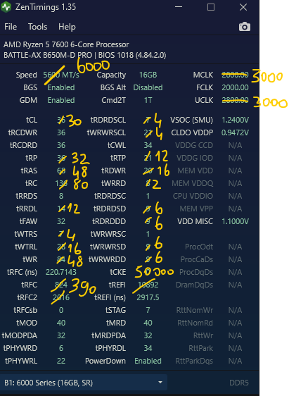

@Xrosen1 Bu şekilde olacak sizde örneğin Colorful için:

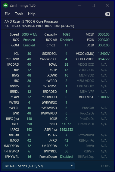

Bu konudaki gibi ayarlayın, düzelmezse o zaman konuşuruz. PSU ya da SSD vesaire diye. İlk Tuning işlemi denenecek. FACEIT varsa geçici olarak silin, Vanguard varsa devre dışı bırakmanız lazım. ZenTimings 1.38 güncel sürümden A1 modülünü iletin bize. İnceleyelim, mevcut sorunda iyileşme olup olmayacağına göre yol alalım. Hiçbir forumda bu şekilde bir hizmet yok, onu da belirteyim. İlgili konuda 10 sayfa uğraştım. Siz beni ve demek istediklerimi muhtemelen yanlış anladınız. Ben bu editörlere gıcığım, bu adamlar sizler üzerinden para kazanıyor. Doğru ya da yanlış sistem alırsınız, almazsınız. Ama bir sistemi almadan önce bu foruma konu açıp bilgi almak icap eder. 2. el dahi olsa yardımcı olunacaktır, o konuda sorun olmaz.

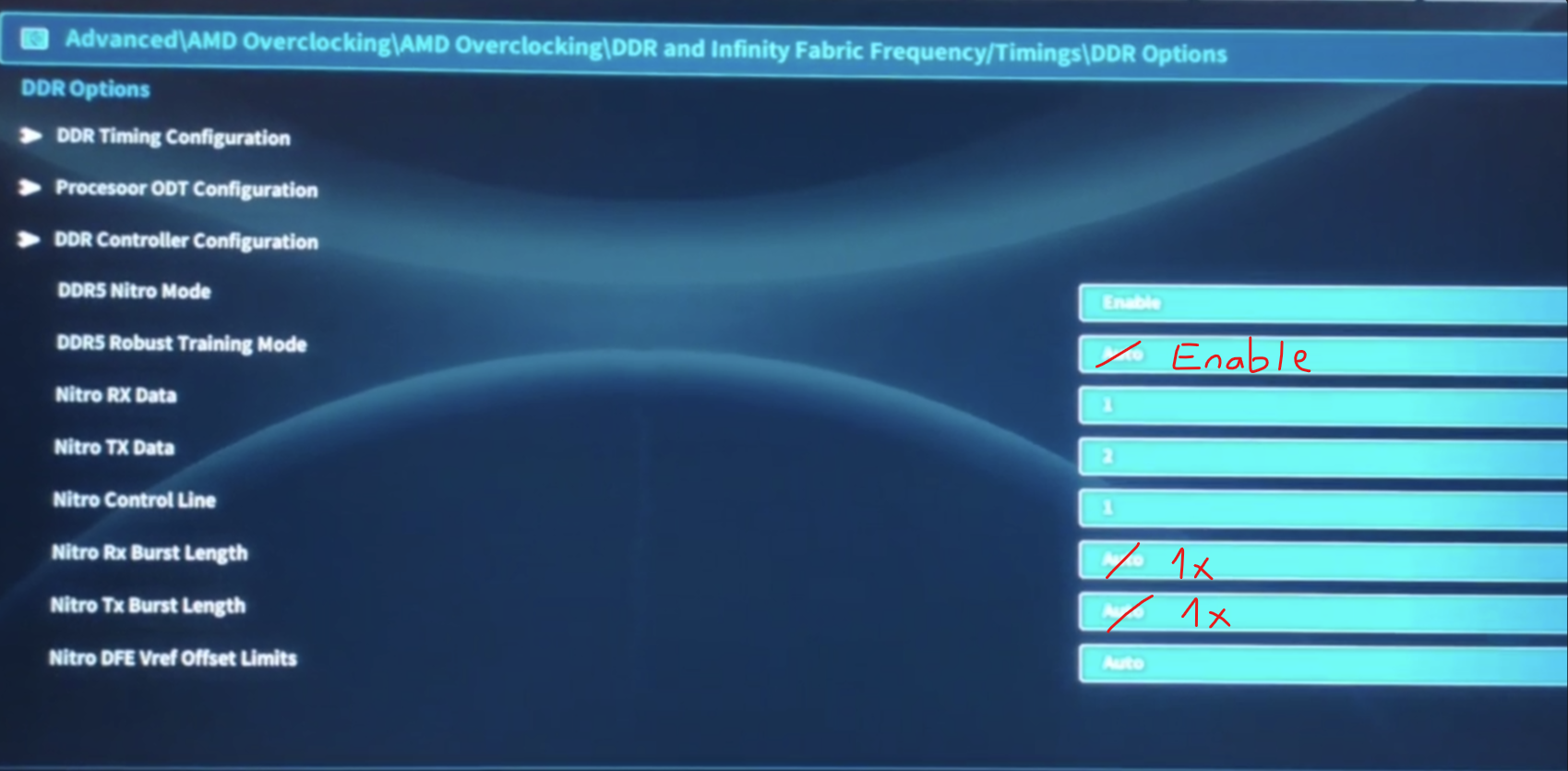

Nitro:

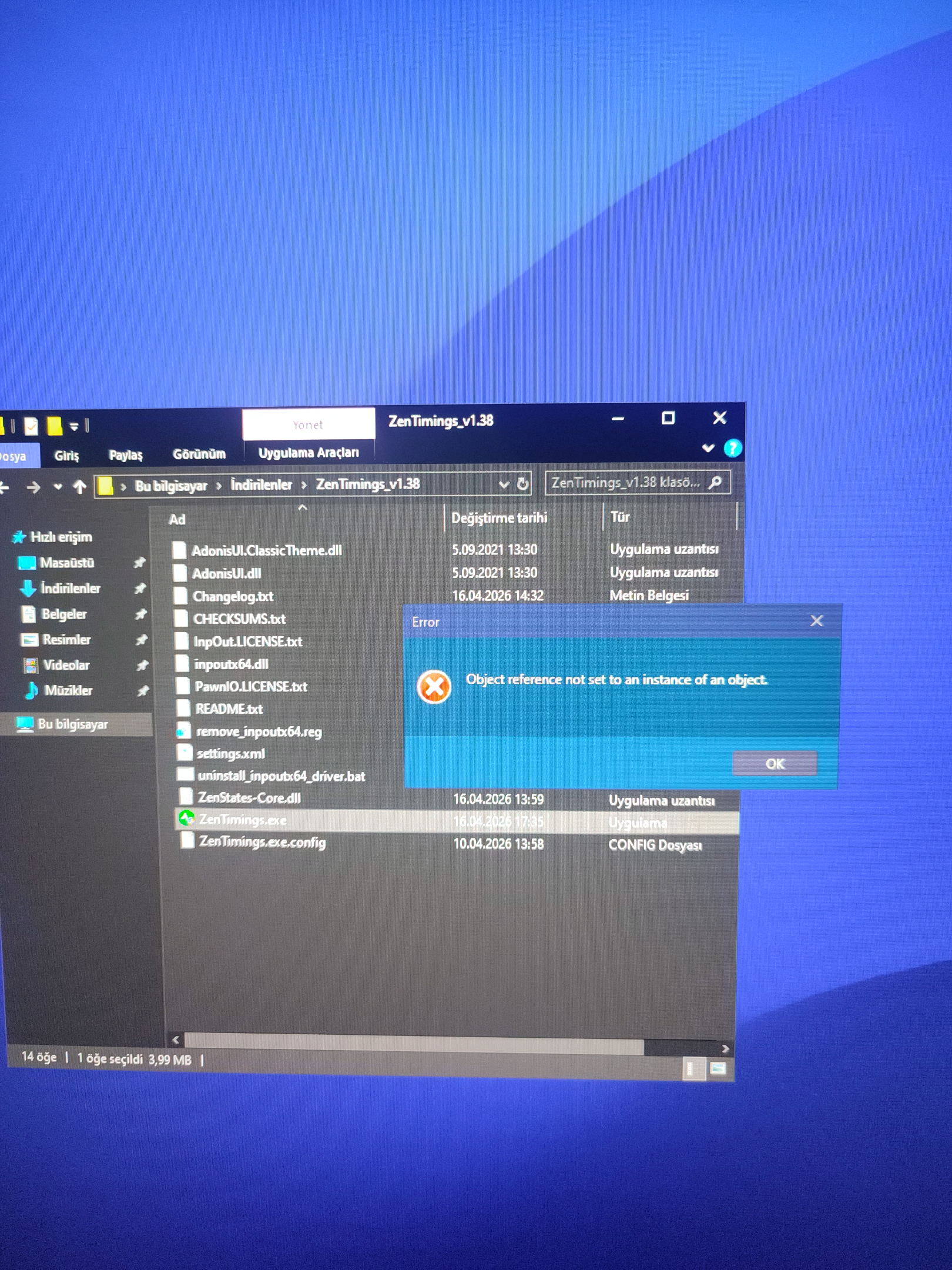

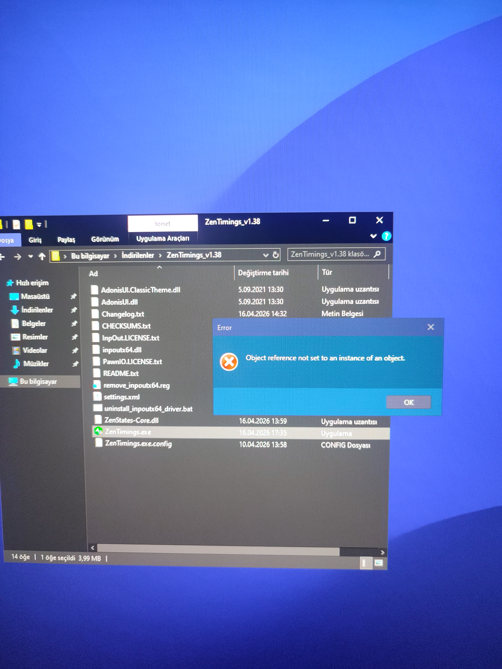

Tüm dediğiniz gibi yaptım ama ZenTimings böyle bir hata veriyor ayrıca video BIOS save
FACEIT AC ve Valorant yok PC'de.

PawnIO kurmanız gerekiyor:

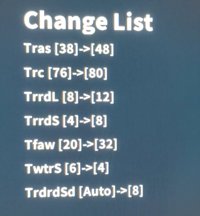

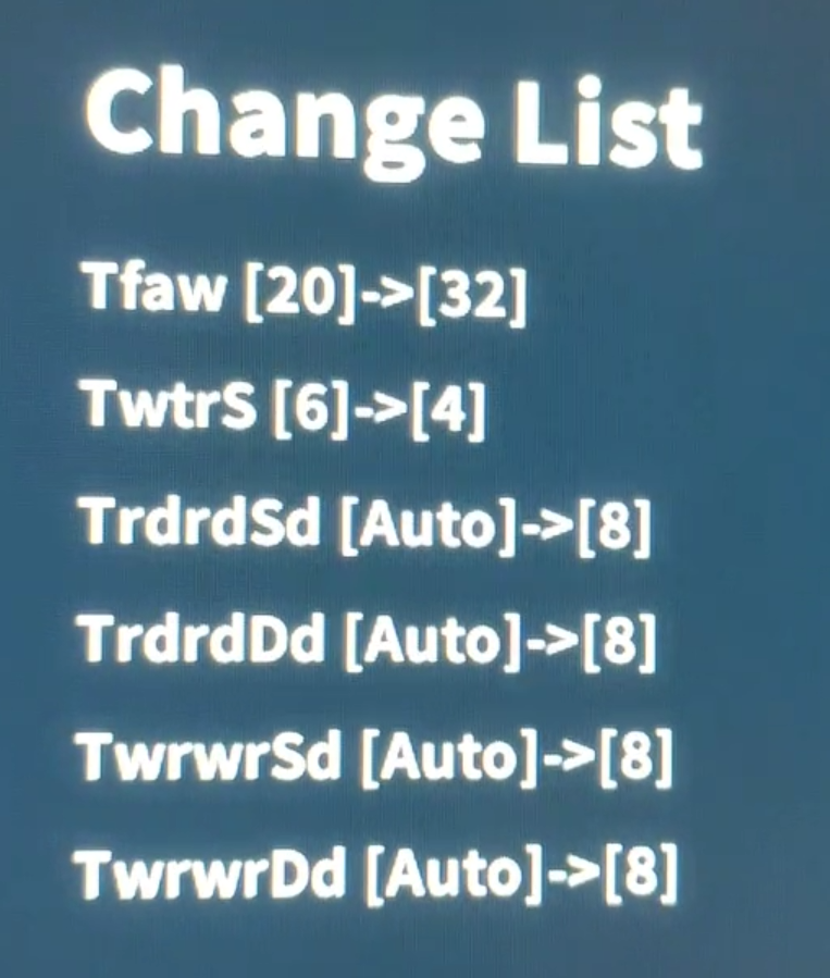

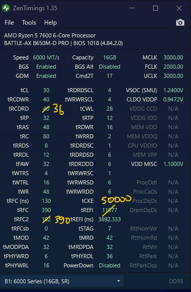

Bu kısımları bu şekilde düzenler misiniz ekstra, eksik kalmış:

Nitro ayarları şu anda yapılı mı BIOS'tan? Search'ten aratıp Integrated Graphics, Memory Context Restore, Power Down ve Fast Boot ayarları kapatıldı mı?
@Xrosen1 Zen açamıyorsanız ve değerleri okumuyorsa, HWiNFO'dan voltaj kontrolü yapın. DIMM kısmında 1.4V görünüyor mu sensörlerde?
Atlas diye belki sıkıntı yapıyor, Atlas ve Riva'da Zen'de sıkıntı var mı? @ggbye
