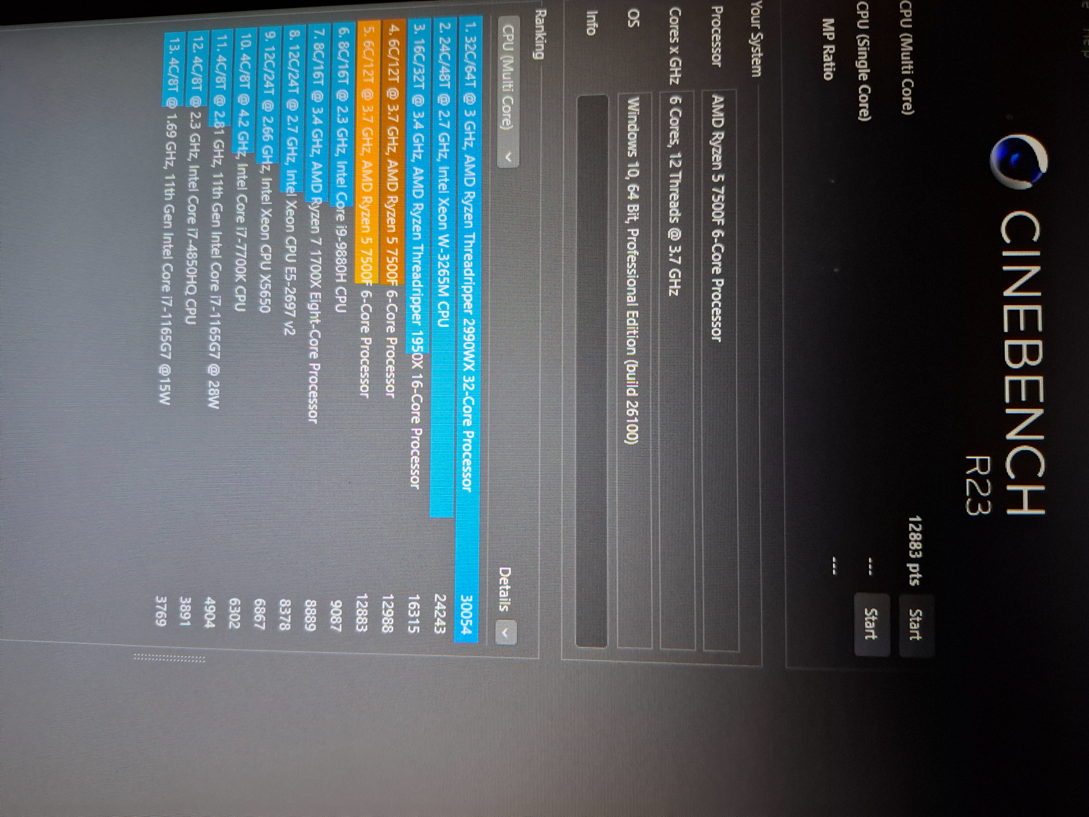

Atılan görselde maksimum sıcaklığın sınıra gelmesinden bahsediyorum. @efebatiin
Tam yüke girince işlemci stok soğutucuyla böyle bir ısı problemi çıkartıyor büyük ihtimalle ve bu yüzden bu puanları görüyor.

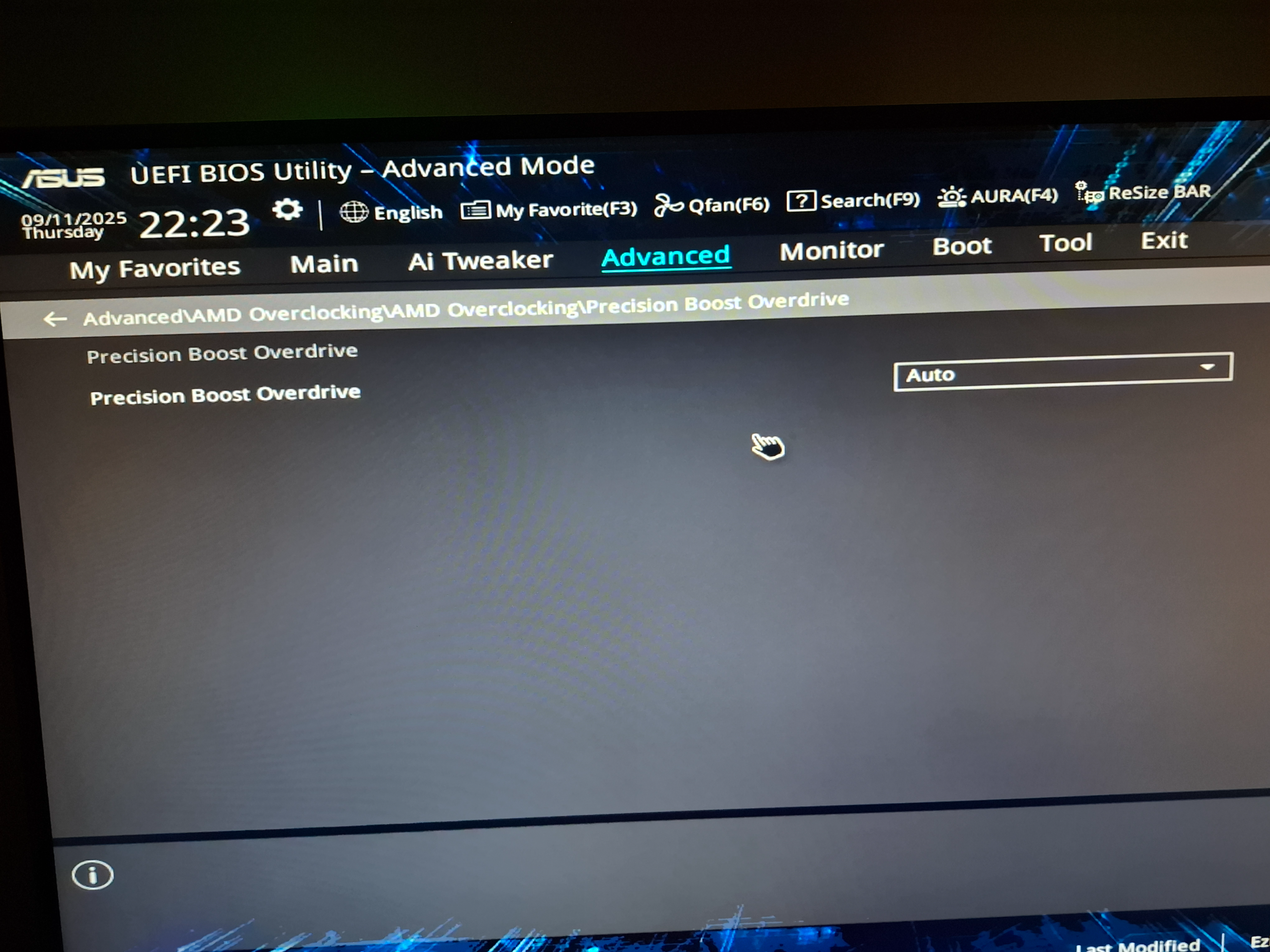

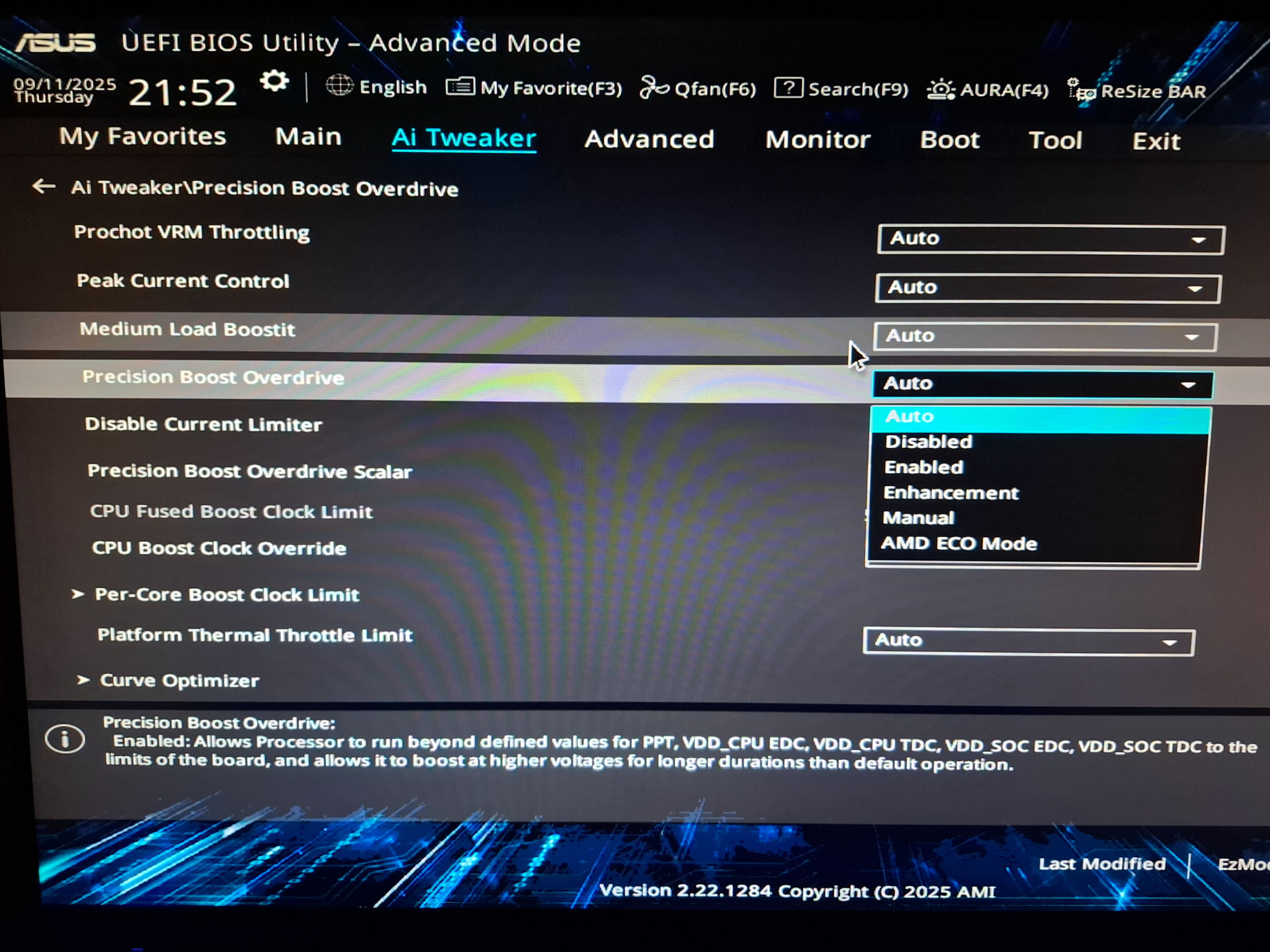

Beyler PBO açmak icin doğru yerde miyim? Recep abinin videosunda anakartlar farklı tabi.

Evet doğru yer. Precision Boost Overdrive, yani PBO seçeneğini gösteriyor fotoğrafta.

95 maksimum buluyor hocam. Birde şurada Pbo var bunu da acmam gerekiyor mu ? Undervolt yapsam yüksek puan alır mıyım?

İşlemcin termal throttle oluyor. Soğutucun ya yetmiyor ya da montaj hatası, macun sorunu filan var.
Sistemi yeni topladım hocam. Sogutucu stok oldugu için de olabilir tabi ama undervolt yapsam,düzelir mi?

@matterzi düzgün bir ayar yapılırsa düzelir. Eğer oyunlarda/günlük kullanımda böyle yüksek sıcaklıklara çıkmıyorsa kafana takmana gerek yok. İşlemcini tam yüke bindiriyorsun ve stok soğutucuyla bu değerler zaten çok normal.
Kesin bir şey diyemem ancak 95 derece sınır zaten, sıcaklıktan dolayı performansı düşük işlemcinin. Kesinlikle eli yüzü düzgün bir soğutucu almanı öneririm.
@matterzi düzgün bir ayar yapılırsa düzelir. Eğer oyunlarda/günlük kullanımda böyle yüksek sıcaklıklara çıkmıyorsa kafana takmana gerek yok. İşlemcini tam yüke Bindiriyorsun ve stok soğutucuyla bu değerler zaten çok normal.

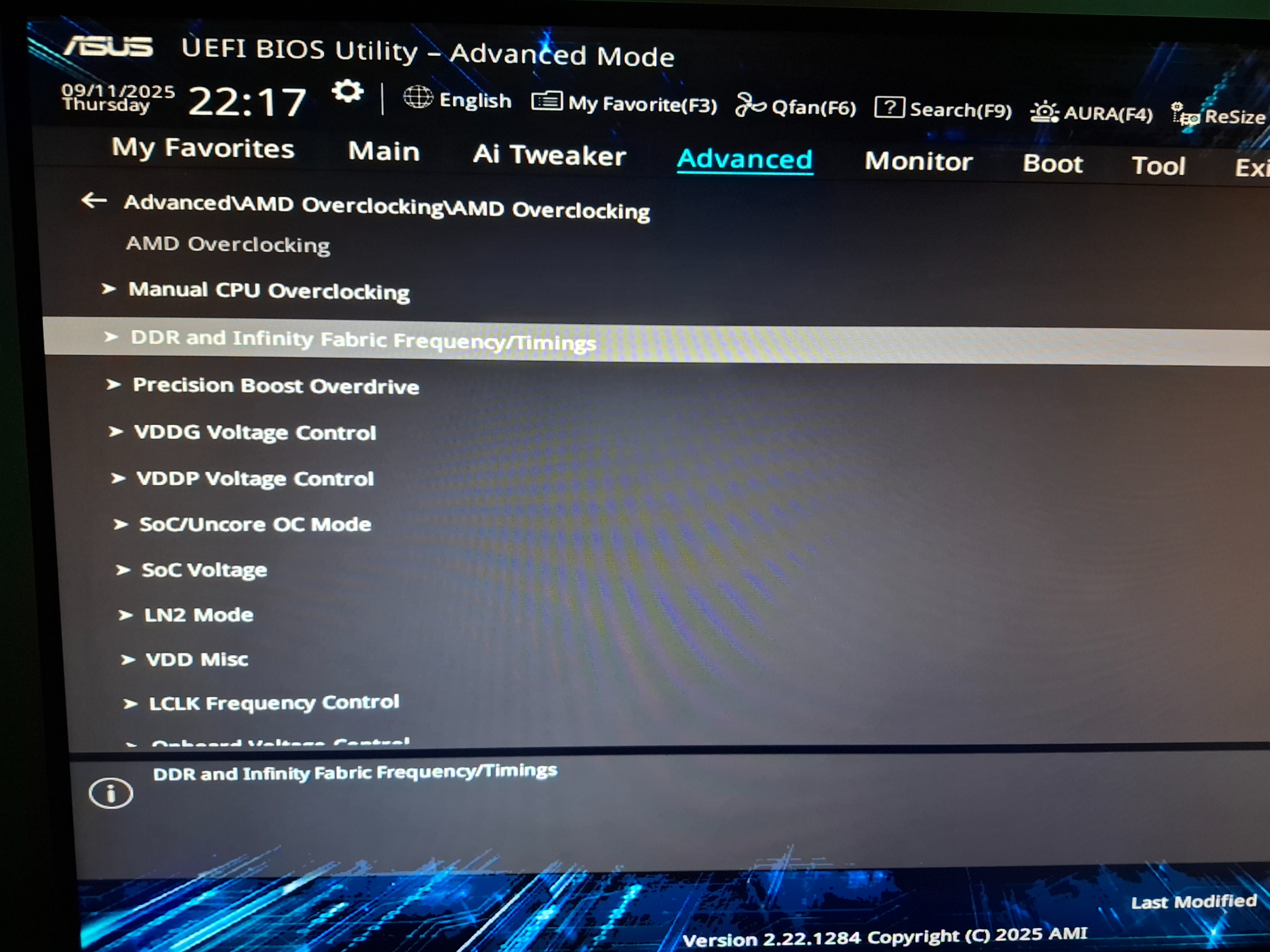

Anladim hocam. Stok sogutucuyla R23 testleri normal midir yani ? Birde PBO'yu advanced sekmesinden de enable yapmama gerek bar mıdır? Ai tweaker'dan enable yapmama rağmen bir sey değişmedi R23 testinde. Burdan da mı yapmam gerekiyor?

Stok soğutucuyla normal. Böyle CPU testlerinde işlemcin yüke gireceği için genel kullanımda gördüğün sıcaklıklardan daha çok ısınır, eğer sınıra yaklaşırsa işlemci frekans kısar bu da performansına etki eder. PBO açınca sıcaklığın değişmedi büyük ihtimalle. Aynı puanları alman normal. @matterzi
PBO konusunda yardımcı olamam fakat günlük kullanımda engel olmuyorsa kafa yorup uğraşmaya gerek yok.
