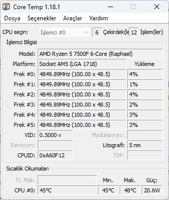

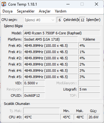

MX-6 Termal macun sonrası boşta sıcaklıklar böyle, işlemci ortasına nohut tanesi kadar sıktım ve montajladım. Şu anki soğutucu CoolerMaster Hyper 212. Sizce nasıl?
Yer yer 50 olup anında düşüyor Chrome açık sadece.
Açılırken 60 sonra 45e düşüyor. Sizde de öyle mi?
Hocam dereceler arasında bir fark yok ki 60 diyorsunuz ha 45 ha 60,95 değil ve bende öyle değil ama ani ısı artışı varsa şu modu bir kapatıp deneyin. Bu modu açınca bende ani ısı artışları oluyor doğal olarak.
